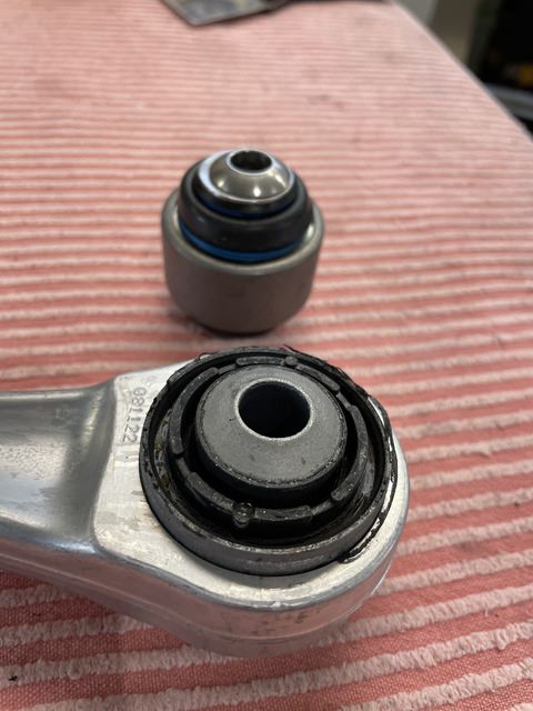

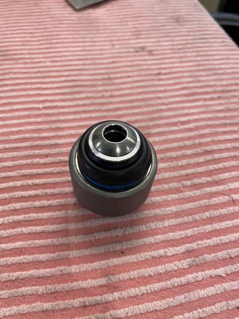

mon compte rendu sur la modification suivante
avant rotule Millway sur bras OEM
2eme bras neuf OEM
j ai des KW CS avec carro au max
Arriere
TOE Millway (pince)
4 bras supérieurs neufs sur rotules MEYLE avec la fameuse rondelle
carro reglé pas a fond ( hein Mike) car un peu haute
et géo lupos
hein ben quelle diff !
elle enroule tout, le train avant est un scalpel, d une précision incroyable
pas la peine de vouloir corriger en appui, elle y va sans rechigner
prochaine étape, la baisser pour récupérer un caro pour me permettre de monter les apex en 11 et son petit 295/30/18
merci a @Nakamiki et @djos16
pour leur aides
franchement, allez y, vous aurez une nouvelle auto !!!!

La fameuse rondelle c'est celle qui est conique pour montage avec les rotules en lieu et place des silentblocs?
Si tu as des photos?

Je ne sais pas si tu as lu/vu sur M3post certains ont eu des soucis de casse du boulon de fixation avec ce montage
Il y en a un qui est passé sur de l'ARP pour ces boulons.
Ca peut piquer si ça casse à cet endroit

Le 12.9 etant plus rigide, il sera plus cassant. C est donc contre productif. Une vis oem neuve dans un usage hard a la limite.
La,sur l image c est petê coté porte fusée, c est déjà rotulé ici oem. Il est fort possible que la gamme de serrage n ait pas été renforcée. On l a verifié encore il y a peu sur la voiture de @RICOfr et une fois renforcée pas de raisonnque ca bouge ( c est mon cas avec plus de 2,5 années de piste ) .
une photo c est ..une photo…donc pas de conclusion a en tirer. Apres dore que c est plus raide, je trouve pas. Peut etre plus sonore, et encore….
