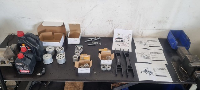

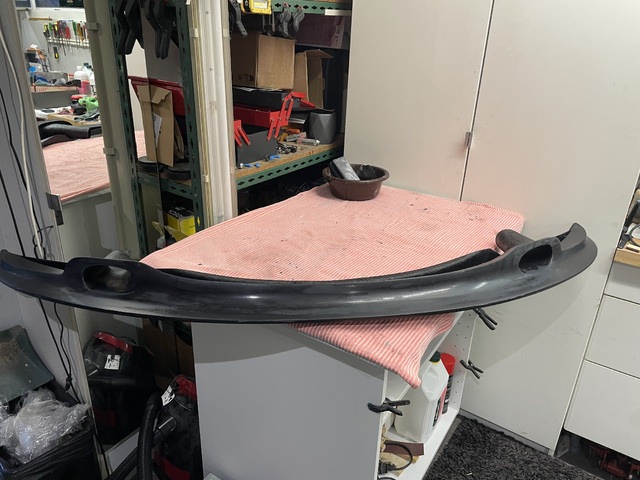

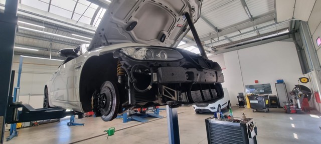

  • On continue pour le final , Train arrière full rotulé,  un peu de fraîcheur dkg et huile  et le ponpon à venir, lame GT4 v2 Non carbone juste en fibre cette fois ci 🤪
  • Donc les gens, faites ce genre de modifications, en piste c est le pied moi qui ne connaissait pas la voiture en piste, le comportement est top les modifications valent vraiment le coup

Si au toucher les bagues de remplacement sont molles (toutes proportions gardées) je ne comprends pas comment elles verrouillent mieux que les hydrolock OEM  ?
c'est en compression que ça se passe... l'hydrolock OEM travaille un peu comme un ressort, c'est c'est ça qu'on veut pas.  la rotule bah elle bouge pas sur cet axe là.
La ridigité en rotation de la fonction " rotule", c'est anecdotique. Jauger de ca avec nos gros doigts boudinés, alors qu'on parle d'un grosse memere qui actionne ça à 140kmh de moyenne avec ses 1T600 ... rien à voir ça serait comme pour nous mesurer au petit doigt la différence de visco entre de l'eau et du lait ( et c'est un rapport de 2 !). voyez ça sous l'angle cours de physique plutôt que TP de mécanique (bah oui fallait aller au 2 plutôt qu'aller faire un billard ! ... )

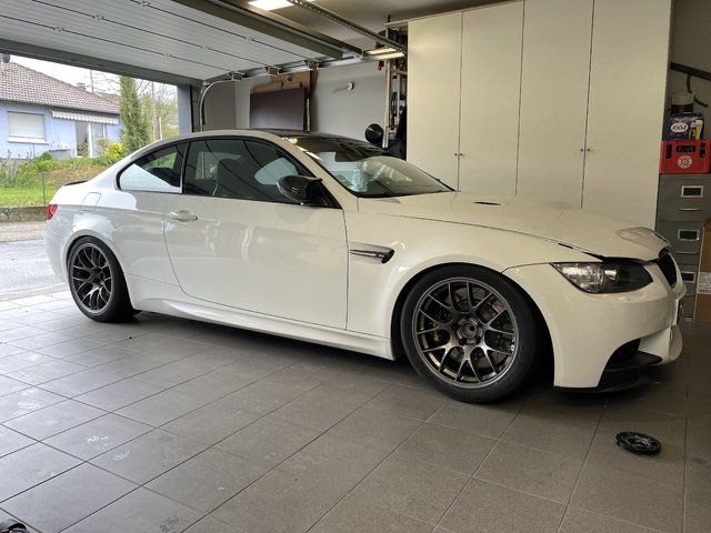

 Voilà le résultat avec une géo digne de ce nom, effectuée par un vrai passionné des degres
ça change radicalement l auto toutes ces modifications luposiennes
a faire même pour la route, elle devient si précise !!!!
a conseiller vraiment avec l appui de @Nakamiki et son expérience
