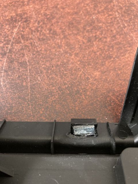

Toute petite amélioration du jour :

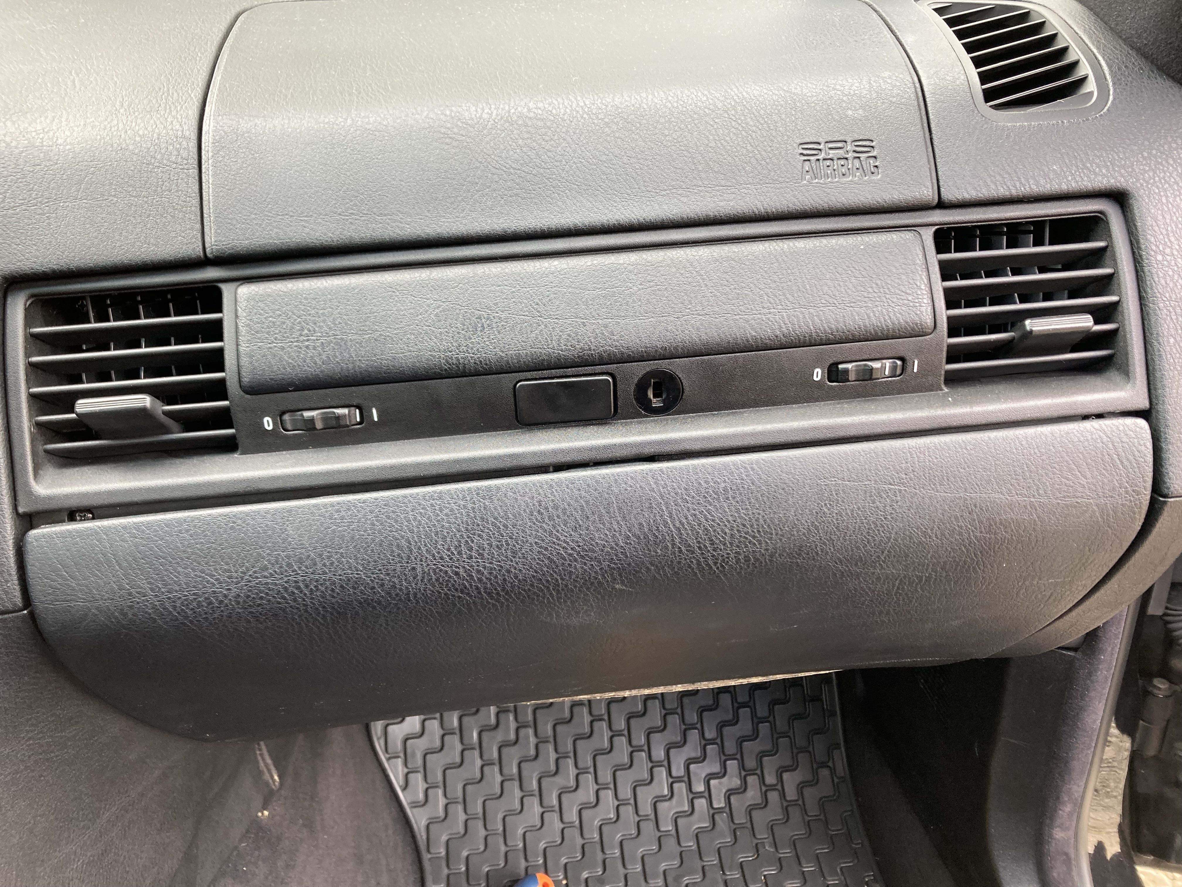

Réaligner la boite à gants qui baillait énormément. Je n'ai pas pensé de faire une photo, avant, mais voici un aperçu sur une précédente photo.

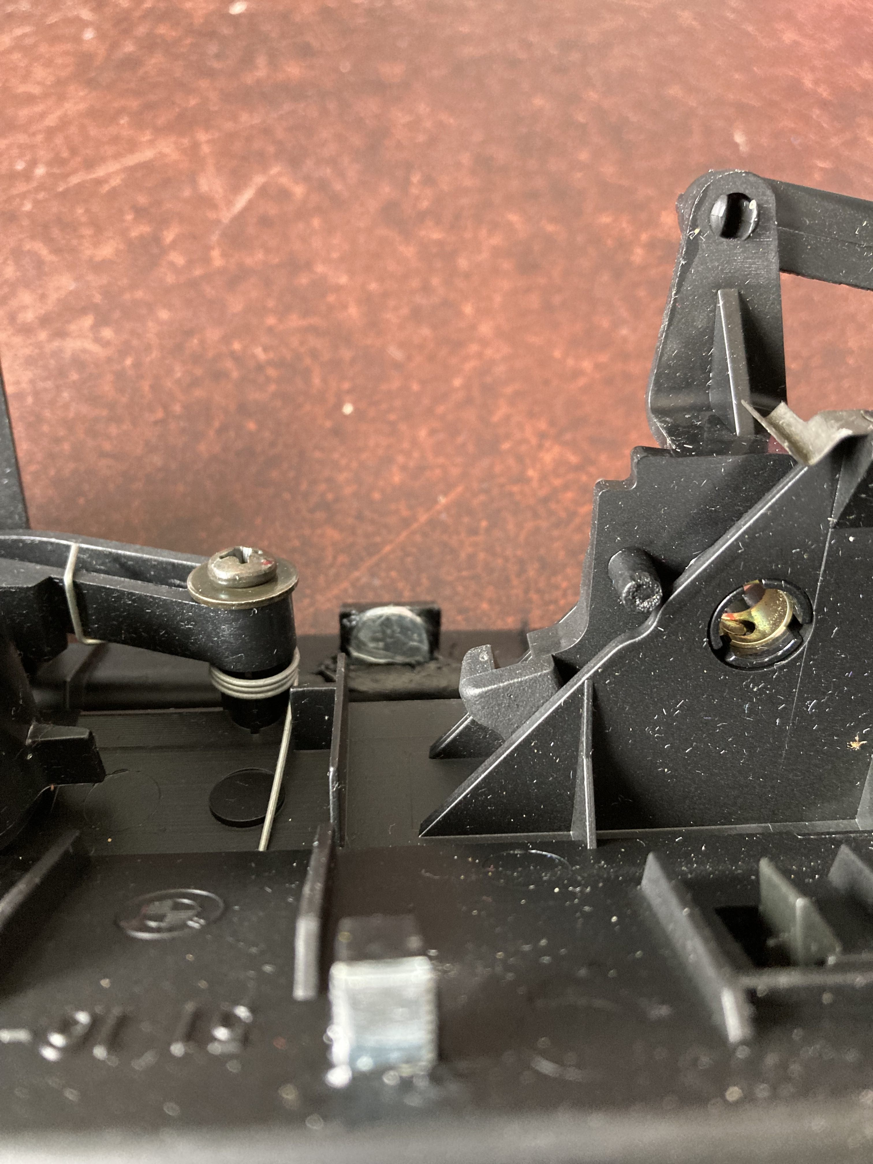

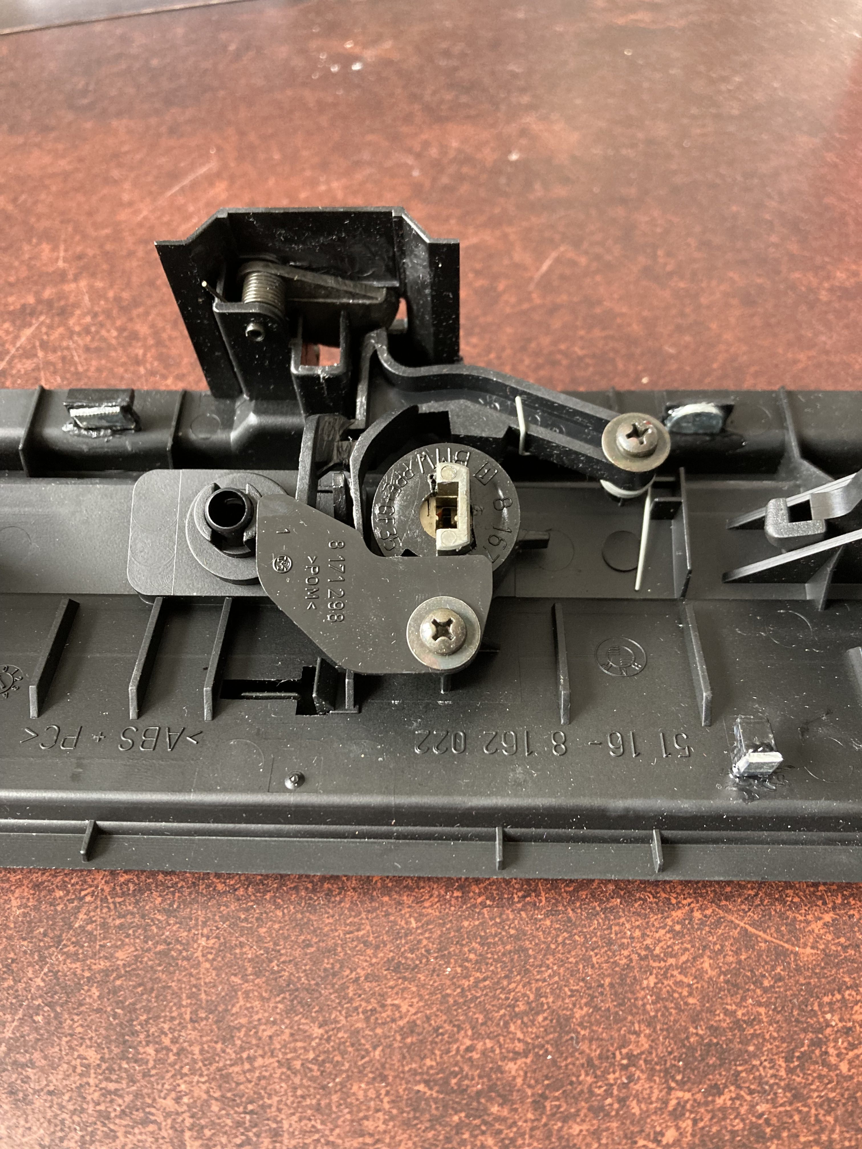

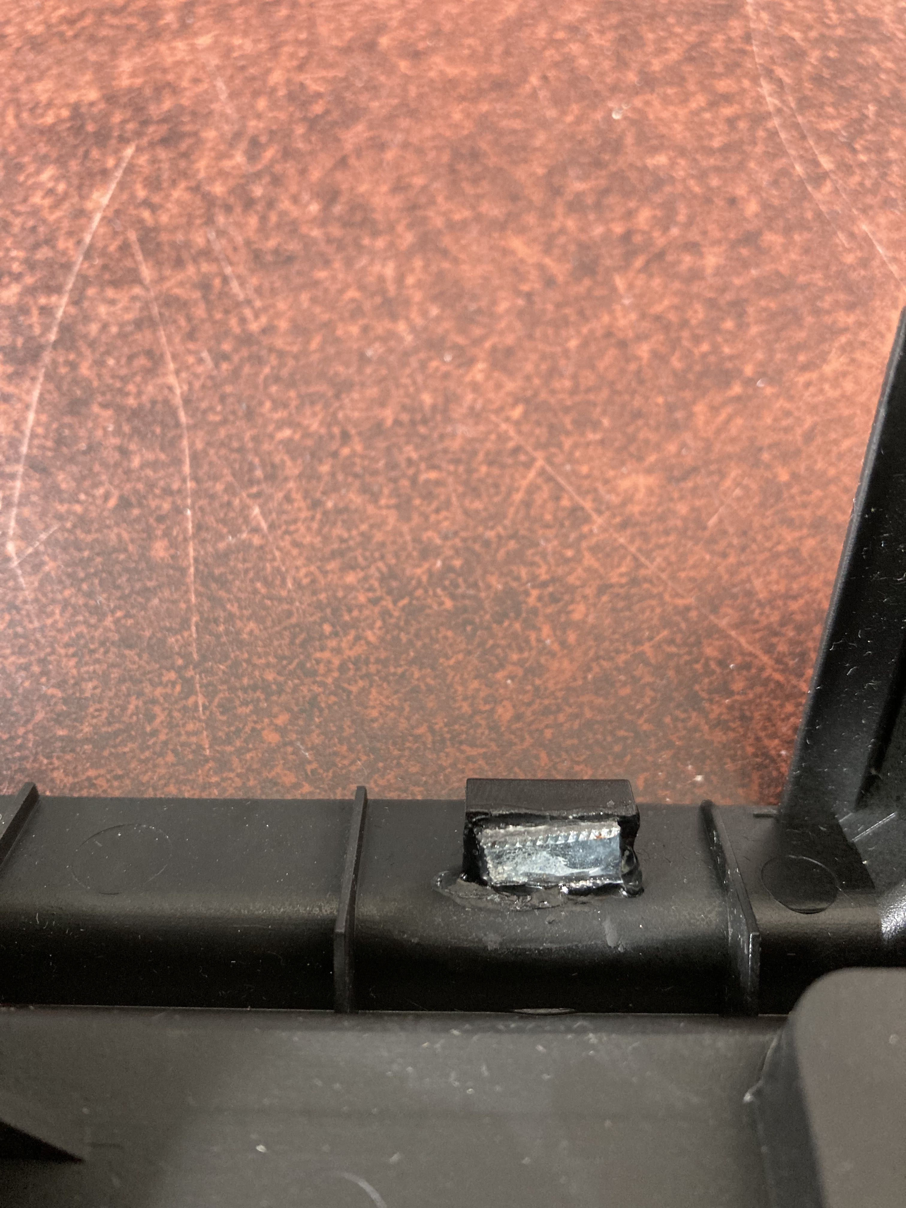

D'abord repérer les petites pattes en plastique fatiguées, les renforcer et les recollerIMG_2033.thumb.JPG.56fd0d34d7047af65e825ae3431b6a55.JPG
Pus Remonter le tout, c'est pas parfait mais c'est beaucoup mieux, et pour 0€.
Je me suis aperçu qu'il me manquait une vis sous la boute à gants coté gauche, est-ce pour ça qu'elle baille plus à gauche?? Vis commandée avec d'autres pièces chez HUBAUER, on verra à réception.IMG_2037.thumb.JPG.086c3d63948a3b50b9d8a4501087b8f0.JPG

Il y a 1 heure, Liorayane a dit :
Les pattes sont pliées à la dépose?
Tu colles du plastique pour les remettre droites ou plutot à 90°?
Il y a 3 heures, Fredovitch a dit :
Les pattes sont pliées et même en train de casser au niveau de l'angle.
J'avais vue cette réparation en collant une cale métallique sous les pattes afin de les rigidifiées. J'ai mis volontairement un surplus de colle pour solidifier le tout.
On verra ce que ça donne dans le temps
