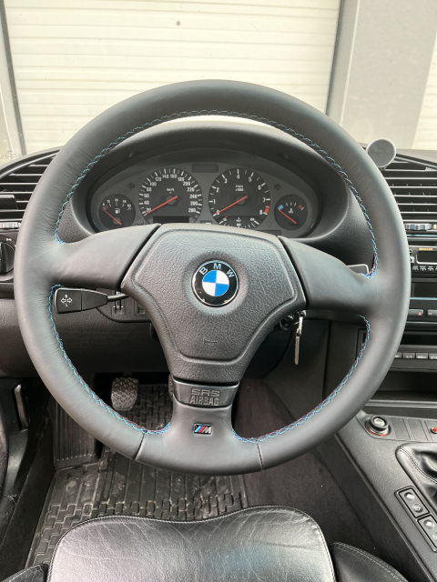

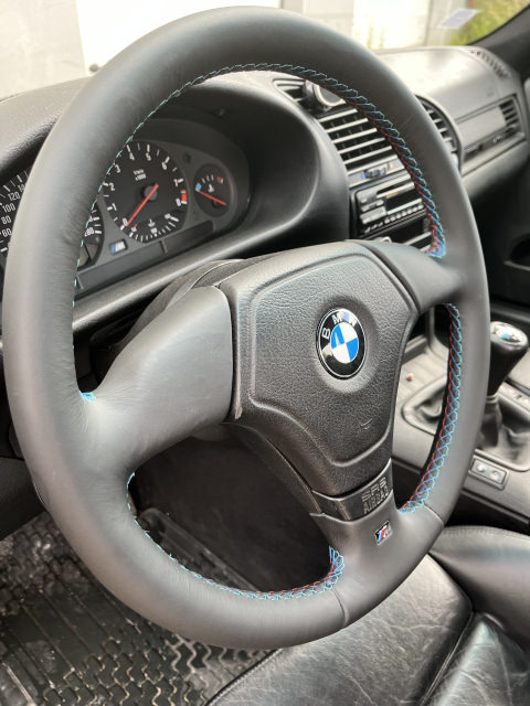

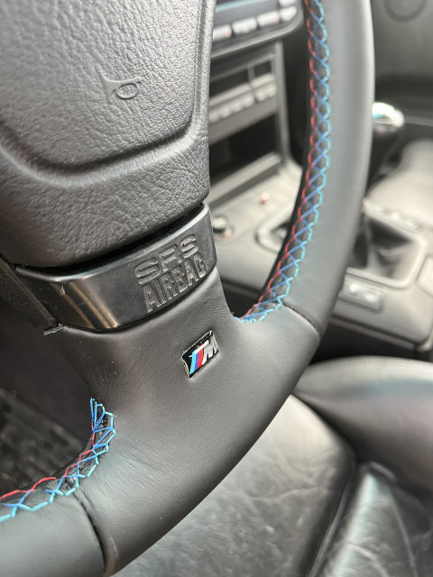

Mamie est rentrée à la maison avec un nouveau volant, des nouveaux coussinets et pleins de petits détails refaits.

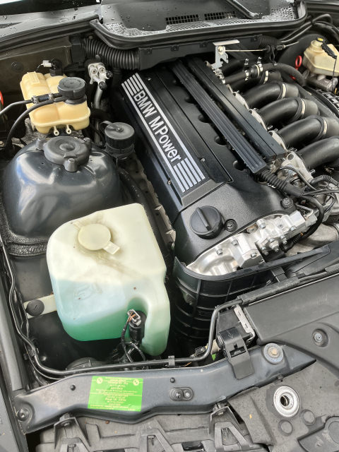

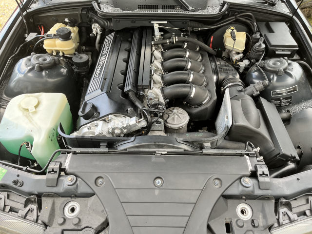

Un beau moteur tout propre sans fuite 😊
Parfait le volant, exactement ce que je veux faire sur la mienne, j'en avais d'ailleurs acheté un exactement comme le tien (200euros avec le port) à une boîte pourtant spécialisée là dedans mais malgré confirmation qu'ils utilisaient bien exactement le même modèle que le mien ( un 3 branches comme le tien mais de 1995 donc avec les ptits inserts plastique sur les branches de 9h et 15h), ils allaient m'envoyer un modèle comme le tien, sans insert. Puriste que je suis j'ai donc annulé.
Du coup je vais passer par la méthode envoi du mien puis réfection plutôt qu'achat d'un volant refait puis envoi du mien (ça immobilise le véhicule le temps qu'ils procèdent à la réfection mais bon c'est pas mon daily...)
Tu l'as fait refaire chez qui et pour combien ?
Il y a 4 heures, SpaceGrau08 a dit :
Je suis passé par A2Design Sellerie dans le 59.
240€ volant compris comme ça je n’étais pas immobilisé.
Le travail est pas mal, pas parfait si tu es ultra perfectionniste, mais le rapport qualité prix est correct

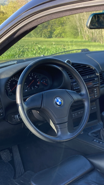

Le volant fait beaucoup plus massif que celui d'origine ...(mais Moins volant de camionnette des années 80).
Bloc moteur au top
Bloc moteur au top
Le volant est le même que celui d’origine juste refait 😉
Il paraît plus epais en photo
Merci pour l'adresse, je vais aller regarder leur travail.
@Liorayane, toi qui l'as entre les mains, la jante du volant ne te paraît pas + épaisse au toucher?
C'est vrai qu'en photo elle semble un chouille majorée (peut etre un cuir + épais ou une sous couche lors de la réfection) mais ce n'est pas nécessairement une mauvaise chose en terme d'agrément.
Le cuir étant neuf, je dirais qu’il est un peu plus épais au toucher mais c’est subtil
Je viens de contrôler la circonférence du volant, et à quelques 2mm près c'est la même, je pense que c'est dû au cuir neuf d'un côté et à l'usure de 28 années et 191000km de l'autre 😉
