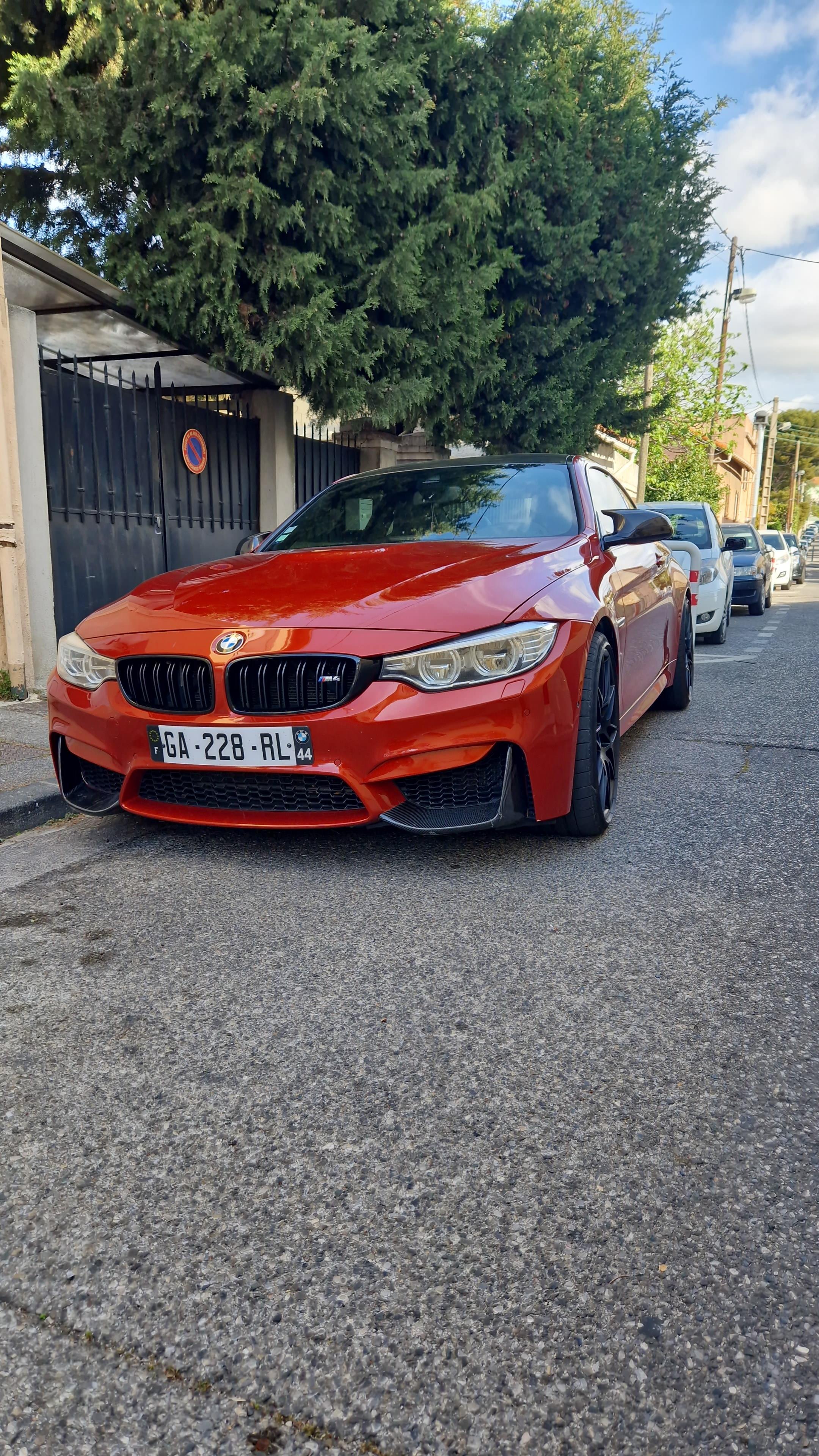

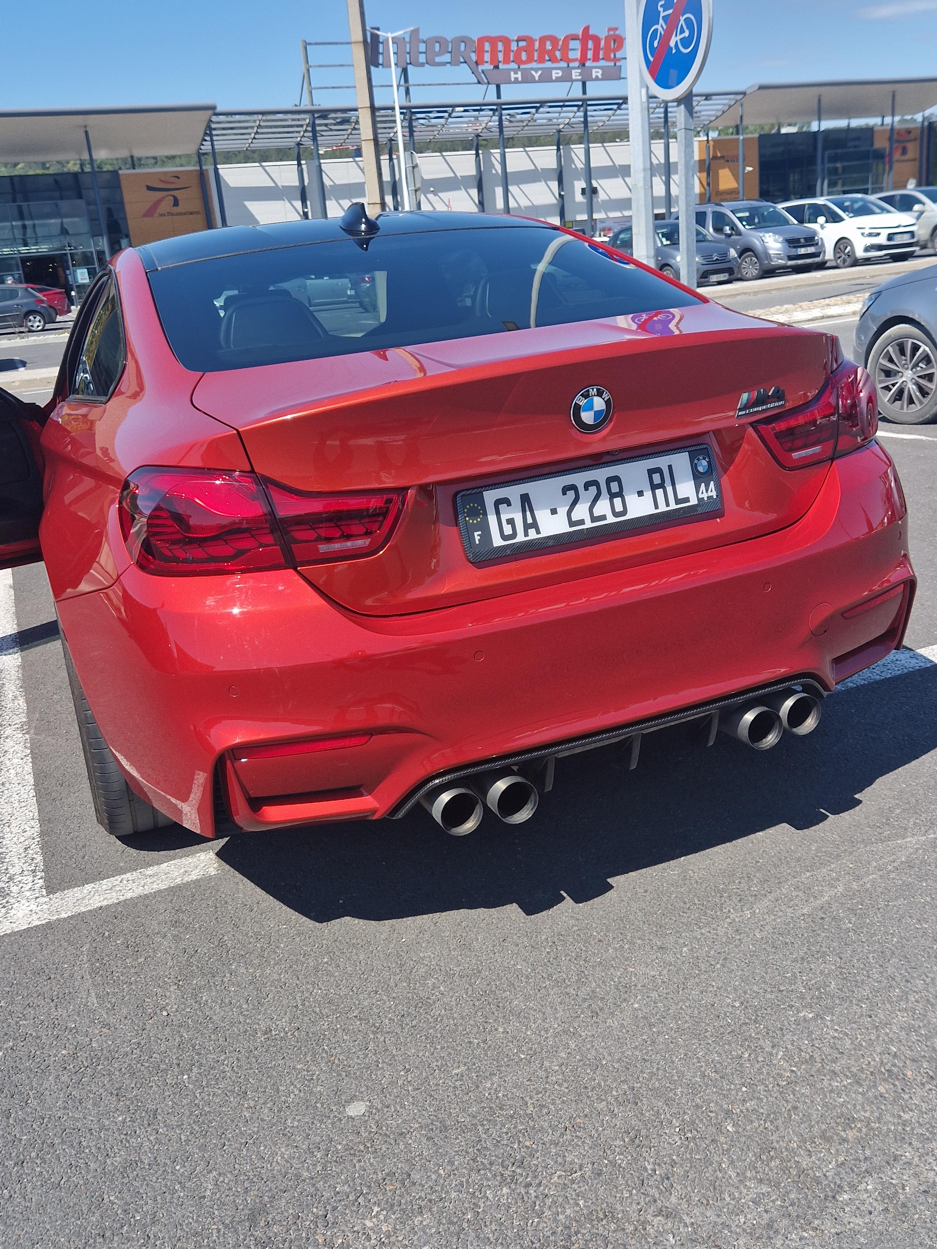

Présentation du véhicule :
  • Marque : BMW
  • Modèle : M4
  • Année modèle : 2015
  • Puissance : 431 cv
  • Coloris : orange Sakhir
Options BMW :
Freins Ceramique
Ligne echappement Mperf
Modifications apportées :
charge pipes
decata
volant led mperf
jantes competition
stage 2 mhd
Modifications envisagées :
nouvelle reprogrammation
Photos du véhicule :

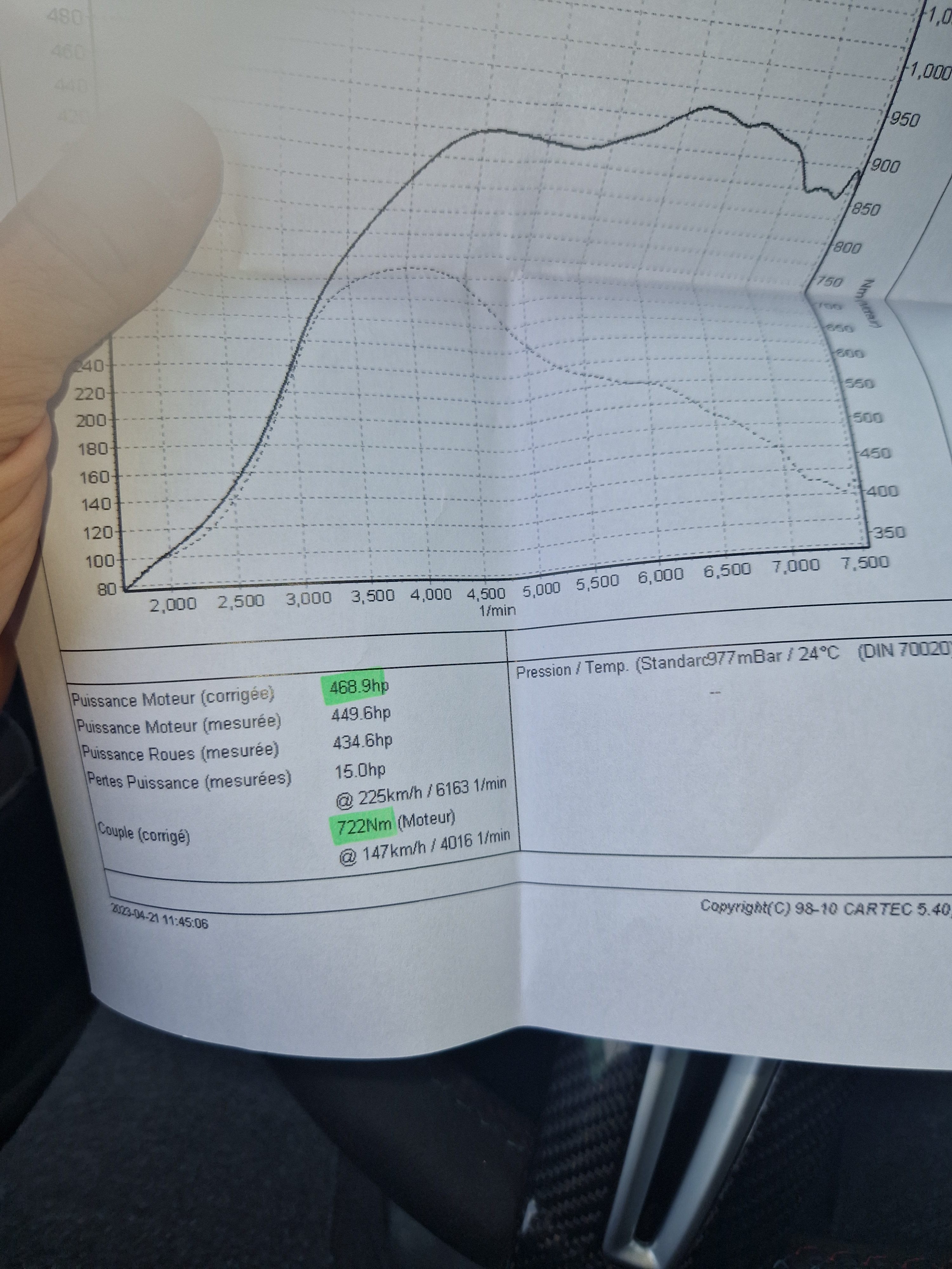

J'ai une petite question, j'ai passé le.vehicule au banc il y a quelques jours qui est normalement.en stage 2 mhd et qui a sorti 468 ch et 720 nm de couple,  bon apparemment elle sort pas les chevaux qui faut malgré le couple et le gars du passage au banc ma dit qu'il doit avoir une fuite au niveau du circuit de suralimentation, aujourd'hui j'ai remplacé mes filtre à air par des K&N, et j'ai touché les 2 vis qui se trouvent sur sur les charges pipes car je pensais que ça venait de la car une d'entre elle n'avait pas de genre de rondelle qui fait office de joint et du coup à la fin je suis retrouvé avec une m4 qui dépassé à peine les 300 ch sur l'affichage sport, demain je vais vérifier l'étanchéité du circuit de sural car la sa a empiré avec ce que j'ai touché, j'espère résoudre le problème

Voici la feuille du banc
Salut et bienvenue.
C'est quoi qui t'enquiquine, ta voiture est prévue à 431 chevaux, elle en sort quasi 40 de plus en puissance corrigée et 434 aux roues.
Et 722 Nm de couple, waaaaaaaaacon.
C'est très honnete.
Par contre ton truc mhd, c'est tu fais tes maps avec ton telephone, c'est ça ?
Moi je m'y amuserais pas trop...bref.

Salut
Merci beaucoup de ta réponse
Ah non je suis très content de la voiture et de sa puissance déjà, juste quapparemment la courbe était pas terrible pour ce genre de préparation,  oui c'est exactement ça avec le téléphone mais c'est bien pour ça que je m'inquiète un peu car je sais pas si elle a été bien réglé par l'ancien propriétaire

De rien @jejedemars
Le mieux, c'est d'aller voir un spécialiste de la reprogrammation, genre un Motortech, Shiftech etc.
Eux pourront injecter une cartographie générique, puis l'adapter en retouchant les paramètres SANS shunter toutes les sécurités de couple et de puissance.

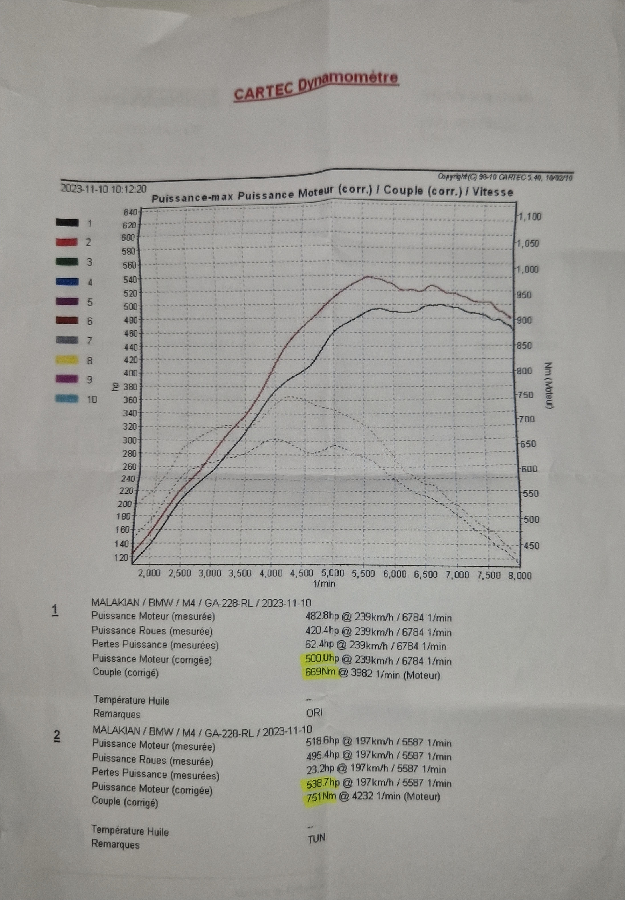

Je viens de repasser au banc la bête avec une admission MST et une reprog stage 2 pas MHD
Résultat 538 ch et 750 nm la voiture a vraiment changé
comment_1154511
C'est un couple de camion le bordel 😅  Après perso, c'est toujours la fiabilité sur le long terme qui m'intéresse sur ce type de reprog....
comment_1154513
il y a 9 minutes, Start 67 a dit :
Oui c'est beaucoup plus lissé qu'avec la reprog mhd, la ça été fait par un préparateur sur mesure et ça pousse tout le temps 😁😁
