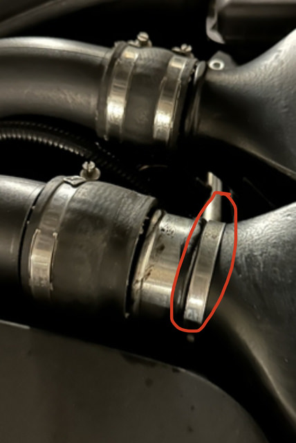

Sur la photo jointe, j'ai donc une durite qui s'est détachée durant un roulage "un peu musclé".
Je m'adresse à vous afin de savoir où est-ce que je pourrai trouver 2 colliers (j'avoue ne pas savoir comment ça s'appelle 😞 ) tels que ceux encore présents ?
Il y en a un qui a disparu, et je remplacerai du coup celui qui reste histoire d'être sûr que lui non-plus ne vas pas me lâcher dans la foulée.

Hello, rien de méchant, tu peux le faire toi même. Tu dessers le collier et glisse la durite dedans, vérifies si elle n’est pas déchiré ou fendue.
 Ça m’est arrivé sur les durites du bas lors d’un trackday. J’ai resserré vite fait pour finir la journée et plus tard j’ai fais poser des colliers plus costaud par un garage (En dessous c’est inaccessible pour le commun des mortels).

Merci beaucoup, mais sur la durite qui est sortie de son logement il me manque un collier, du coup, ça se trouve facilement ? chez Norauto par exemple ? ou faut-il aller chez un concessionnaire BMW ?
Il est là ton collier non ? Sinon oui dans les magasins de bricolage. Juste trouver le bon diamètre et largeur.

Heuuu, oui apparemment je n'avais même pas vu... mais effectivement il semble être là, je vérifierai ce weekend, la semaine je n'ai pas le temps.
Je verrai a en acheter d'autres plus costauds néanmoins
