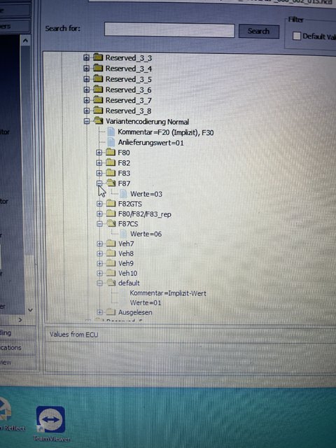

Bonjour,
maintenant que j’ai esys j’aimerais coder la direction pour la mettre en f87cs, quelqu’un peut me dire quoi changer dans me module EPS ?
merci

M2C et M2CS ont exactement le même codage de direction: F87CS, qui est différent du codage des M2A/B (F87).
Ce que tu peux coder c’est le différentiel et le DSC qui ont chacun des configurations différentes entre M2, M2C et M2CS

Le codage direction des F82 GTS donne une direction plus lourde mais pas le meilleur feeling.
Le mieux est un I-step à jour et le codage direction F87CS.

Bon, parlons codage!
Différences entre M2 N55 (1H91), M2C (2U71) et M2CS (1J31) :
- EPS (Direction)
F87 M2 ECE LL: 1H91
	EPS_VEHICLE_VAR 3011 > Variantencodierung Normal = F87 (03)
F87 M2 Competition LL: 2U71
	EPS_VEHICLE_VAR 3011 > Variantencodierung Normal = F87CS (06)
F87 M2 CS ECE LL: 1J31

On voit bien que M2C et M2CS partagent le même paramétrage de direction ;)
