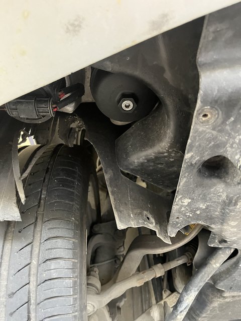

Eh oui pas besoin d'enlever le cache moteur qui est d'ailleurs un peu pénible à repositionner à cause des entrées d'air. Juste 4 vis de 8 qui retiennent le cache du filtre à huile.
Après si tu as le temps je conseil tout de même de retirer les 2 caches moteur/boite pour faire un contrôle visuel général.
Pense à vider la cloche du filtre à huile par la petite vis avant de le dévisser entièrement.
Bien enclencher le nouveau filtre dans la cloche et huiler le joint, ne pas oublier de remettre la vis de vidange avant de remplir d'huile 😅

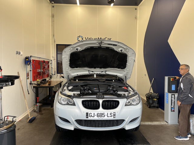

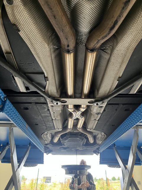

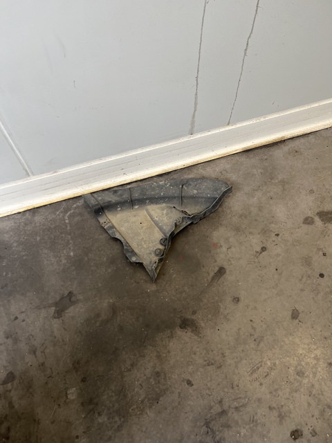

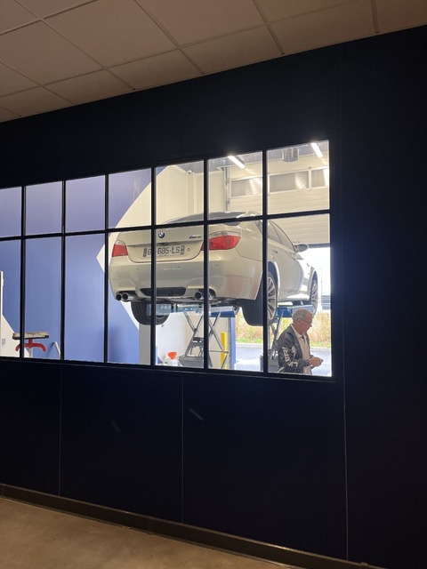

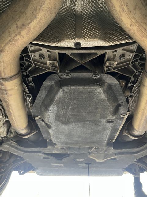

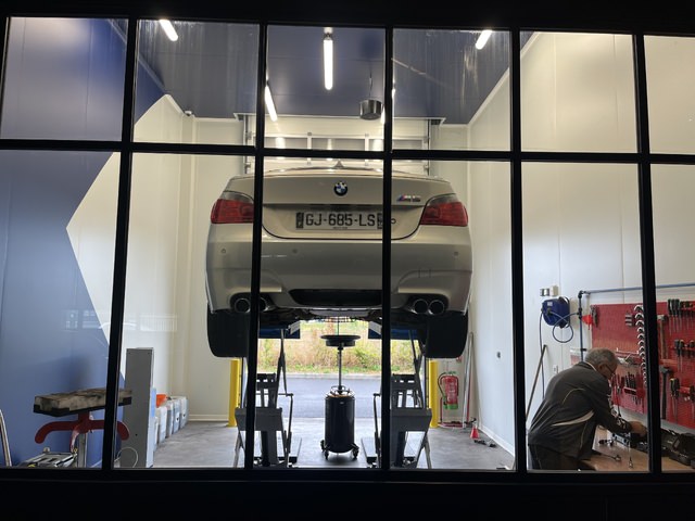

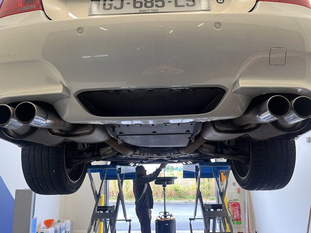

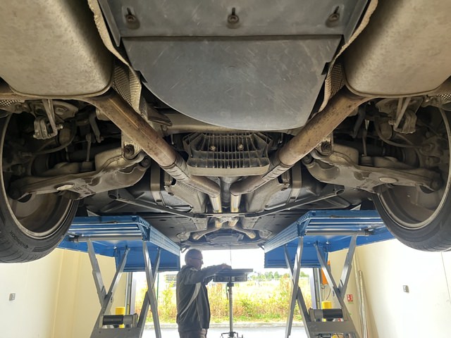

Salut a tous alors vidange faite, la trappe est effectivement nickelle et facilite le travail, j’ai pris mon temps et j’ai mis 8,5 l dans la ventre du v10 et niveau nickel a 0,6, j ai cru lire quelque part qu’il ne fallait pas depaser 0,6 pour eviter toute surpression c est vrai que cela est marque sur le manuel? Le mien est en nippon donc difficile a lire lol
voici quelques photos.

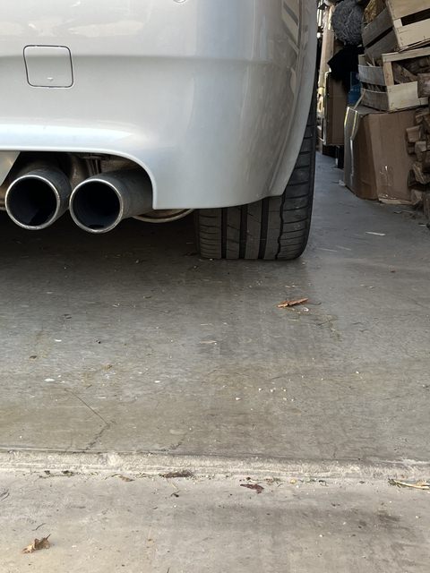

j’ai mis des cales de 12 mm devant et derriere, je ne pouvais plus avec mon rabaissement, maintenant a fleur d’aile rien ne touche même charge c est nickel
Modifié par Olive_M5_v10_IDF
