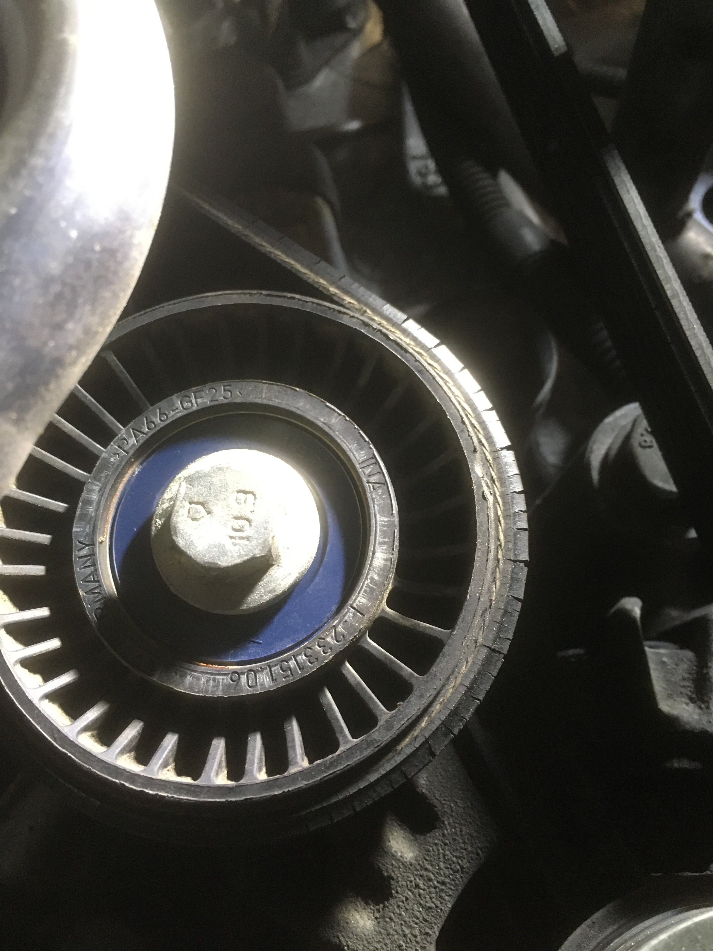

Petit partage pour ceux qui n’apprécient pas trop de se faire entreprendre le fondement sur certaines pièces détachées.
Nous parlons de ceci, dans la continuité des courroies :
Modifié par aramis
comment_1134810

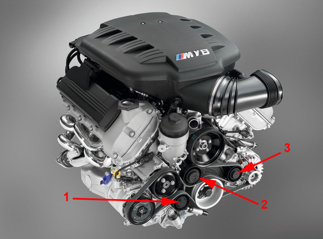

Chez Leebmann24, un des moins chers au passage, je n'ose imaginer dans nos belles concessions, que dis je M center français, nous avons ceci :
Galet tendeur climatisation no 1
11287838196 - 221,54
Galet enrouleur  climatisation no 2
11287841228 - 38,13
Galet tendeur pompe à eau no 3
11287838194 - 145,38
Vous remarquez que ça sent la carotte sur les 2 tendeurs, pas à cause de ce dernier car il se detaille mais parcque le galet est vendu sur son support en alu...

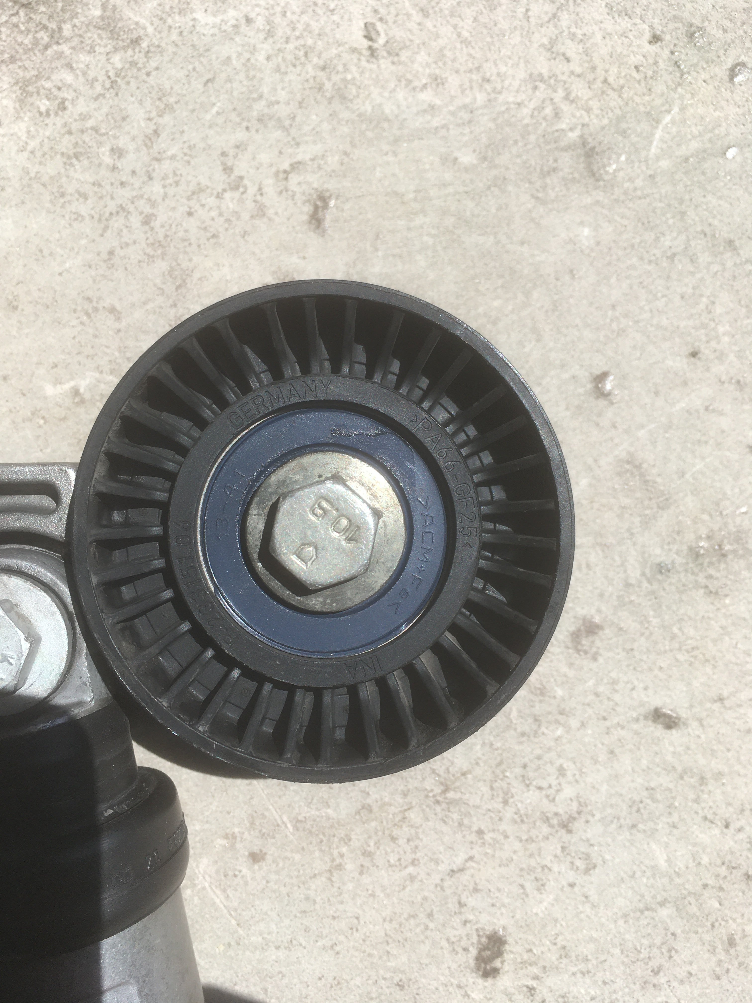

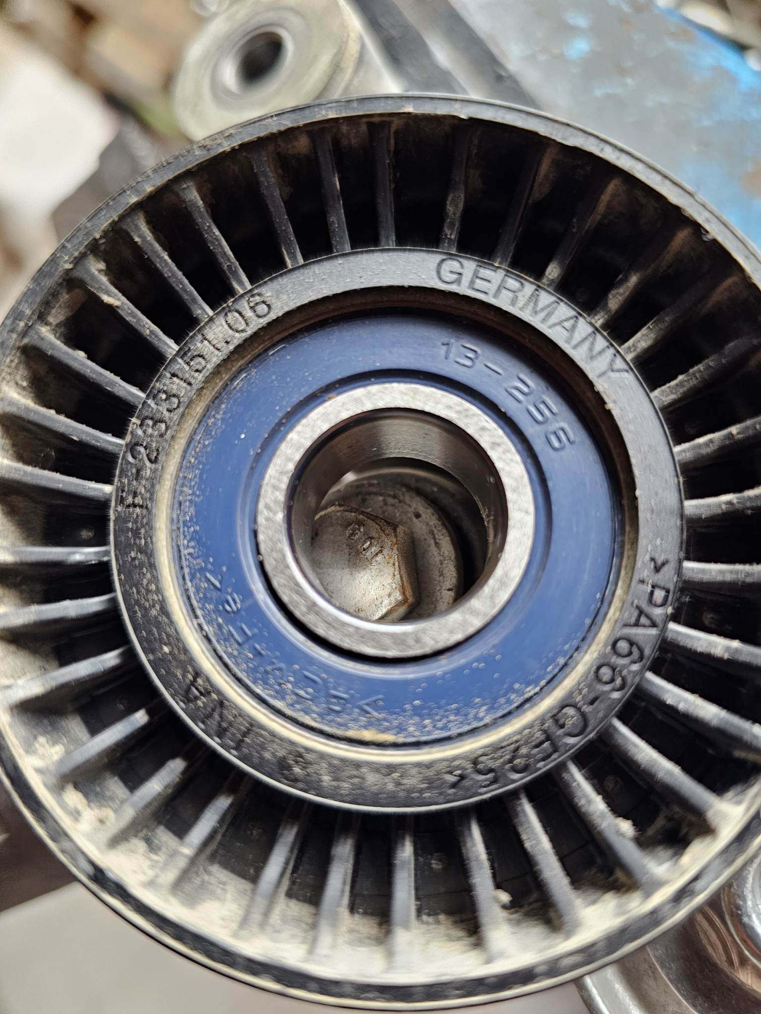

Donc on démonte, prend les cotes et ref et sans surprise c'est du INA (souvent 1ere monte chez BMW)
Vous apprécierez au passage "l'entretien concession" sur la courroie de pompe à eau

donc en alternative nous avons cela :
Galet tendeur climatisation no1
INA : 532 0342 10 - 15,80
Galet enrouleur  climatisation no2
11287841228 - 38,13
INA 532 0418 10 - 15,64
Galet tendeur pompe à eau no3
Les galets des tendeurs se trouvent sur les V8 BMW des X5, series 5 et 7
ref BMW : 11287549557 - 11281440237 - 11287549557 - 1440237 - 7549557
INA : 532 0342 10 - 532034200 - F-233151.06  (celle des phots plus haut) - F-237564.04
!!70mm diametre 26mm large
Vu les différents montage sur l'M3 V8, demontez et verifiez, cf sujet des courroies, il est possible qu'il y ait un 65mm en no1 sur certaines années
l'alternative sera dans ce cas INA 5320557100
Voila quelques économies, le prix des alternatives est chez Leebmann24, au passage vous pouvez gratter quelques euros encore chez des grossistes
