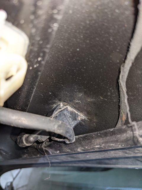

Petite question concernant la ref des gicleurs sur E36.
Je les utilise tous les 36 du mois, mais la semaine dernière les 4 buses ne répondaient pas.
La pompe pompe.
J'ai déconné les duites qui arrivent aux gicleurs et ça débite à mort.
J'ai nettoyé les entrées sorties des gicleurs avec un peu de vinaigre et ça va mieux.

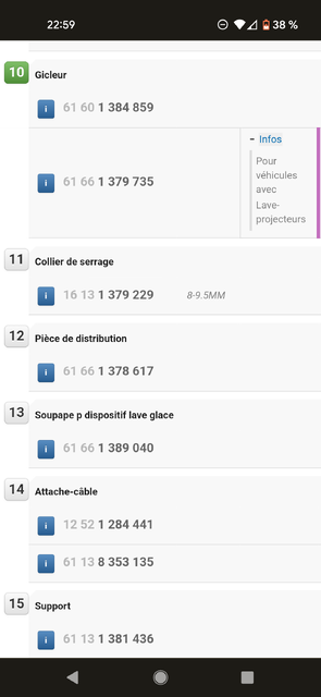

Cependant prévoyant le changement je suis tombé sur cette ref:
8350356
Pour le coup ça correspond à la date de fabrication de la caisse mais par contre c'est une ref de gicleur chauffant de .... Z1🤔
La prod étant finie à priori, ça doit être remplacé par du 8350355
Mais d'après ce que je comprends il doit y avoir 2 entrées sur cette ref alors qu'il n'y en a qu'une sur la mienne.
Ma question est est ce que quelqu'un a déjà remplacé par un non chauffant simple entrée qui doit être une des 2 refs numéro 10:
Je m'y perds un peu🤔
