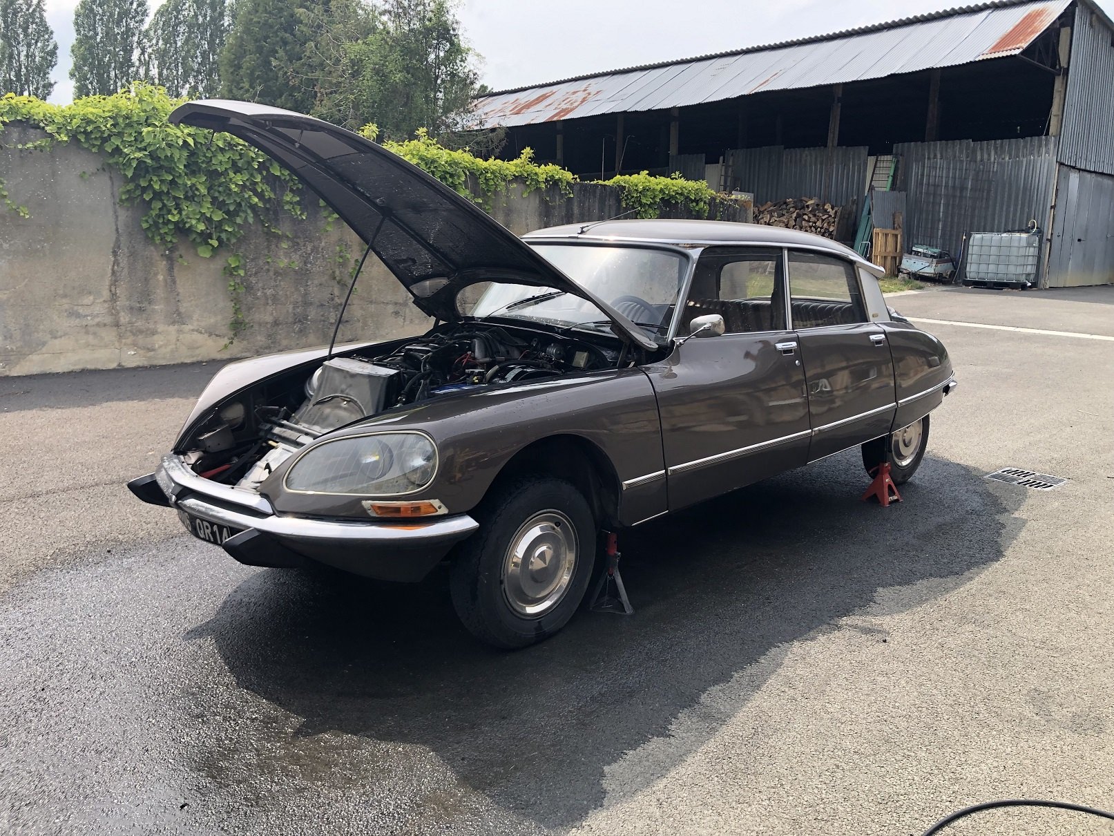

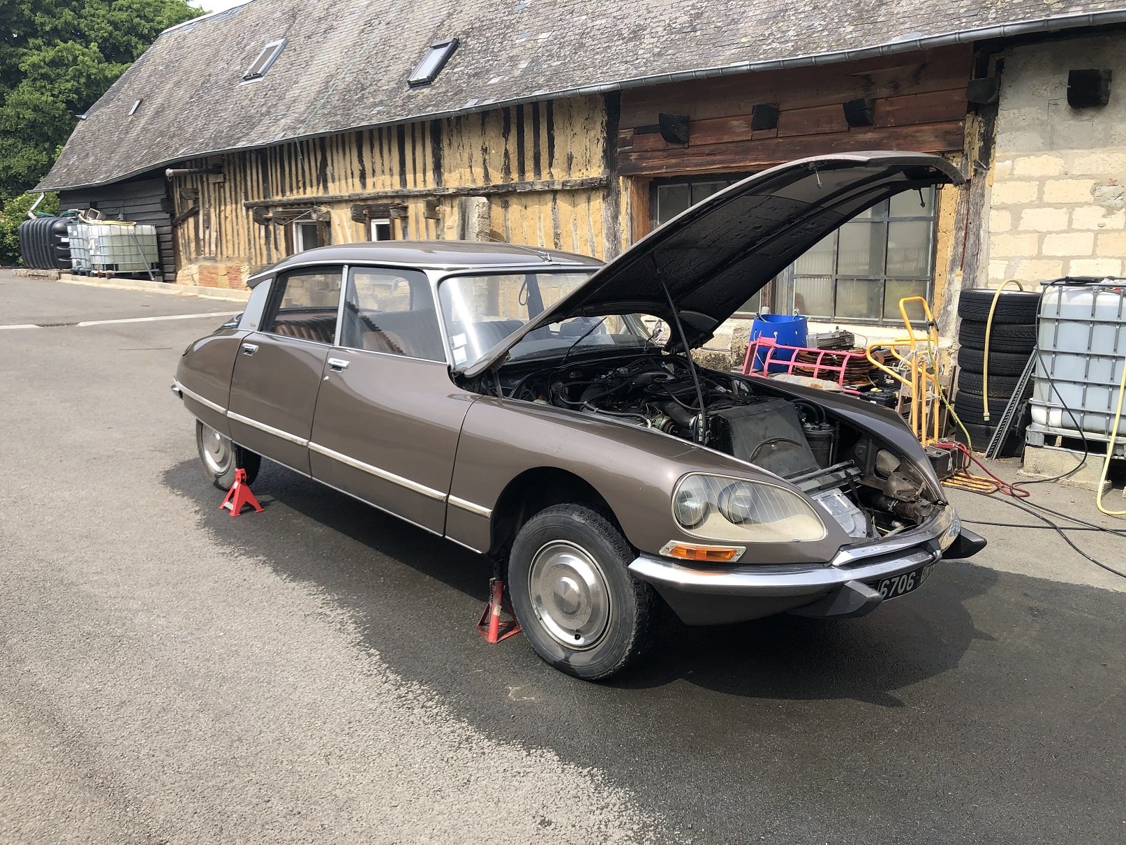

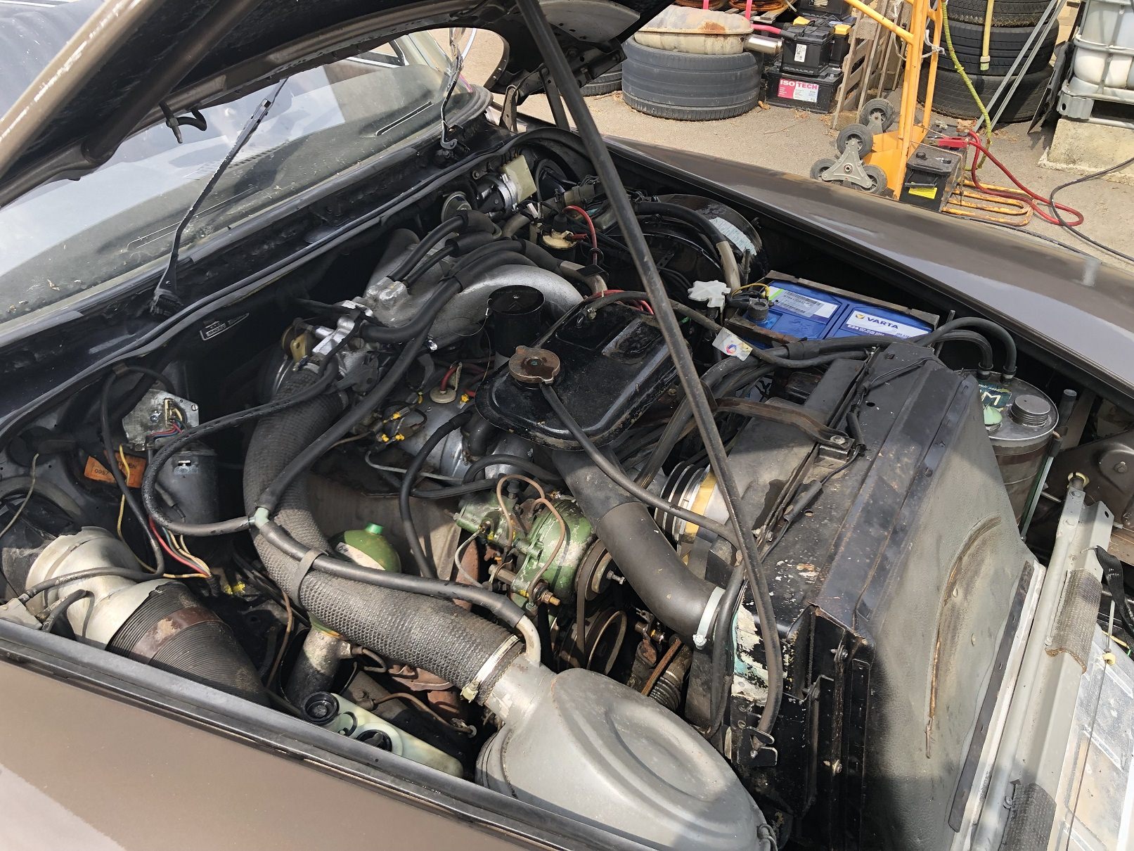

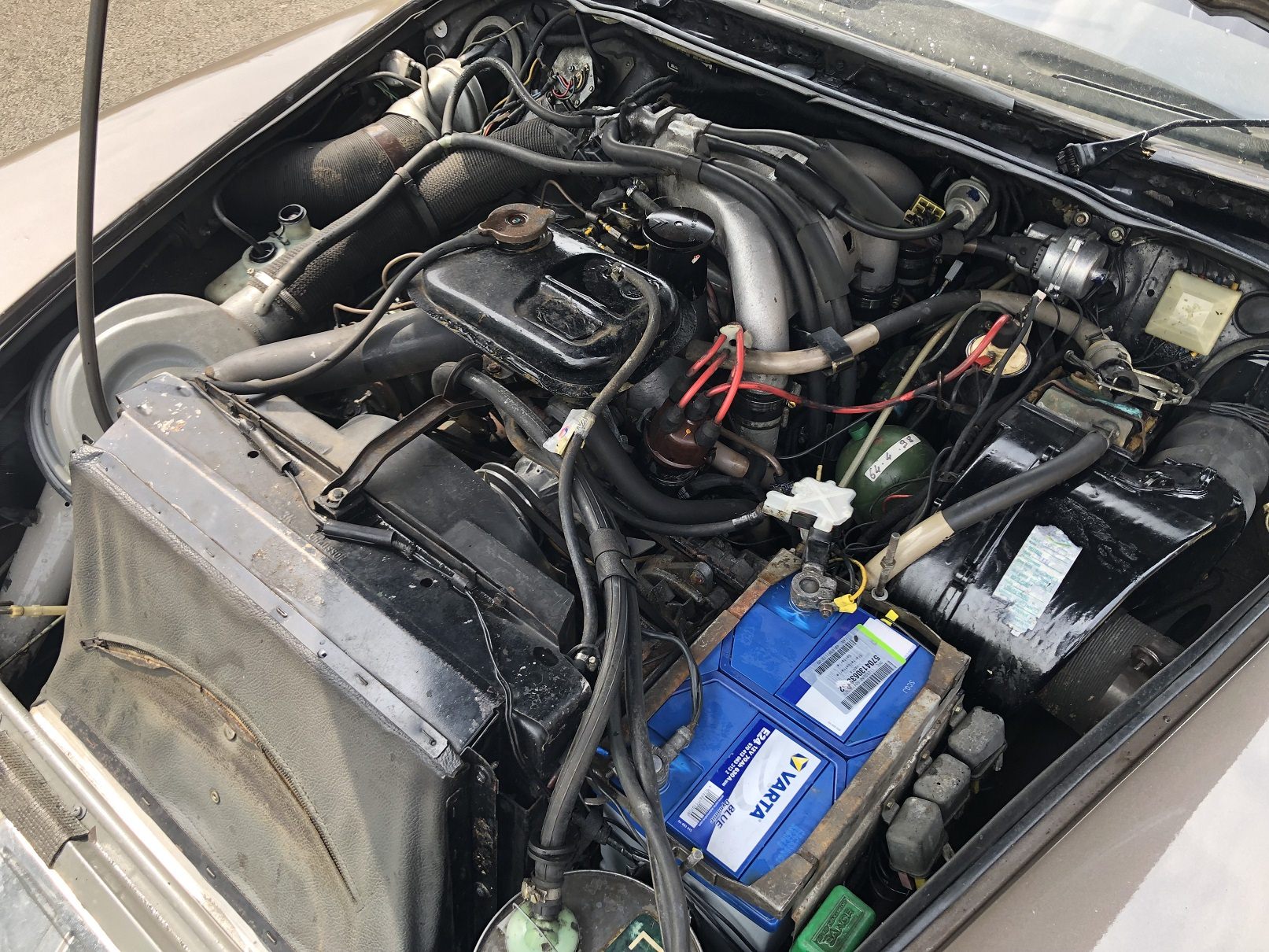

allez hop des news ... batterie neuve enfin reçue ...
redémarrage afin de localiser la fuite d'huile LHM ... position haute et là surprise 🤬 une fuite d'essence se declare ...
je coure chercher 4 chandelles et hop posée en hauteur le gros mérou 😇
bon les fuites sont trouvées ...
moyennant un bout de durite neuve , deux collier neuf le problème de carburant est résolu ...
pour le circuit hydro , ce fut un peu plus chaotique ... il a fallu comprendre comment réfléchissaient les ingé citroen de l’époque et 🤪😂😱 c'est pas des Teutons ... ça c'est sur ...
donc , ça roule , direction la douche ...
oui , je l'ai remise sur chandelle ,
1 pour laver les dessous ...
secondo , il faut que je finisse de changer le neiman , et comme la terre , la DS en position basse , c'est vraiment bas
bon , la baie moteur en a pris un coup aussi , car je deteste travailler dans le cambouie d'époque ...
et là pour le coup , clairement les ingenieurs qui font les moteur turbo chez Bmw , ça doit obligatoirement etre des descendant des ingé Citron ... j'ai tout de suite reconnu la methode de rangement 🤣
