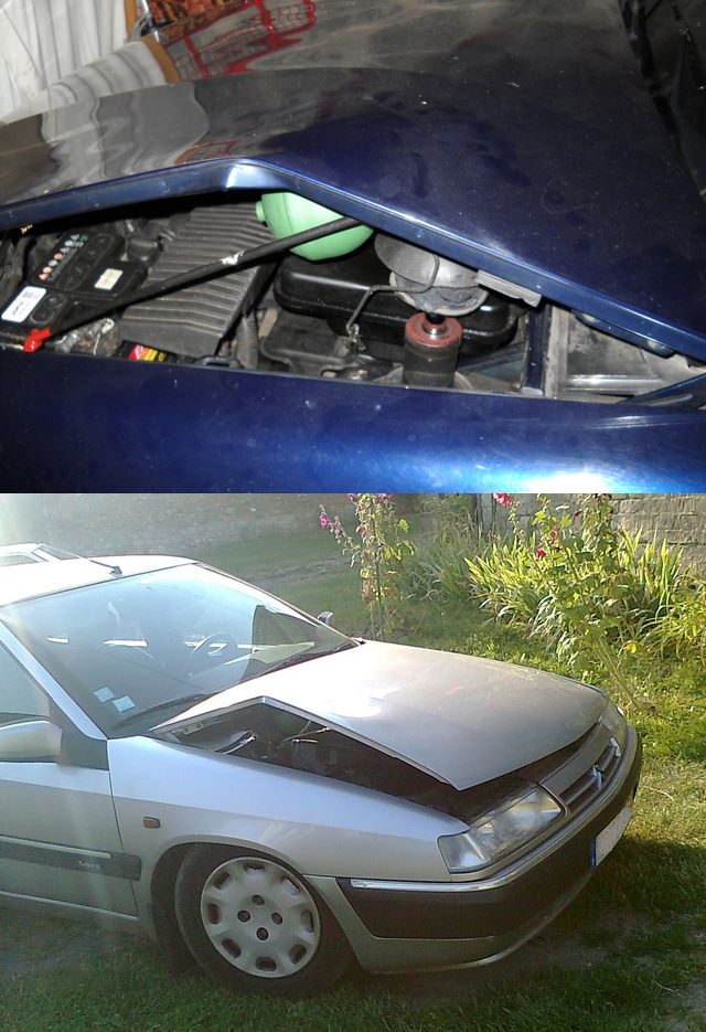

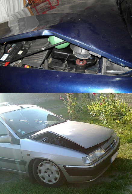

J'ai laché l'affaire avec ce système quand un après midi, en voulant reprendre l'auto, j'ai constaté que le vérin gauche avait traversé la platine, et mis le capot en accent circonflexe.
Waaaaaacon !  🤔🤣
Genre comme ça (photo internet)
http://xantia007.free.fr/wp-content/uploads/tuto/07_xantia_verinAV_dome_07.jpg
