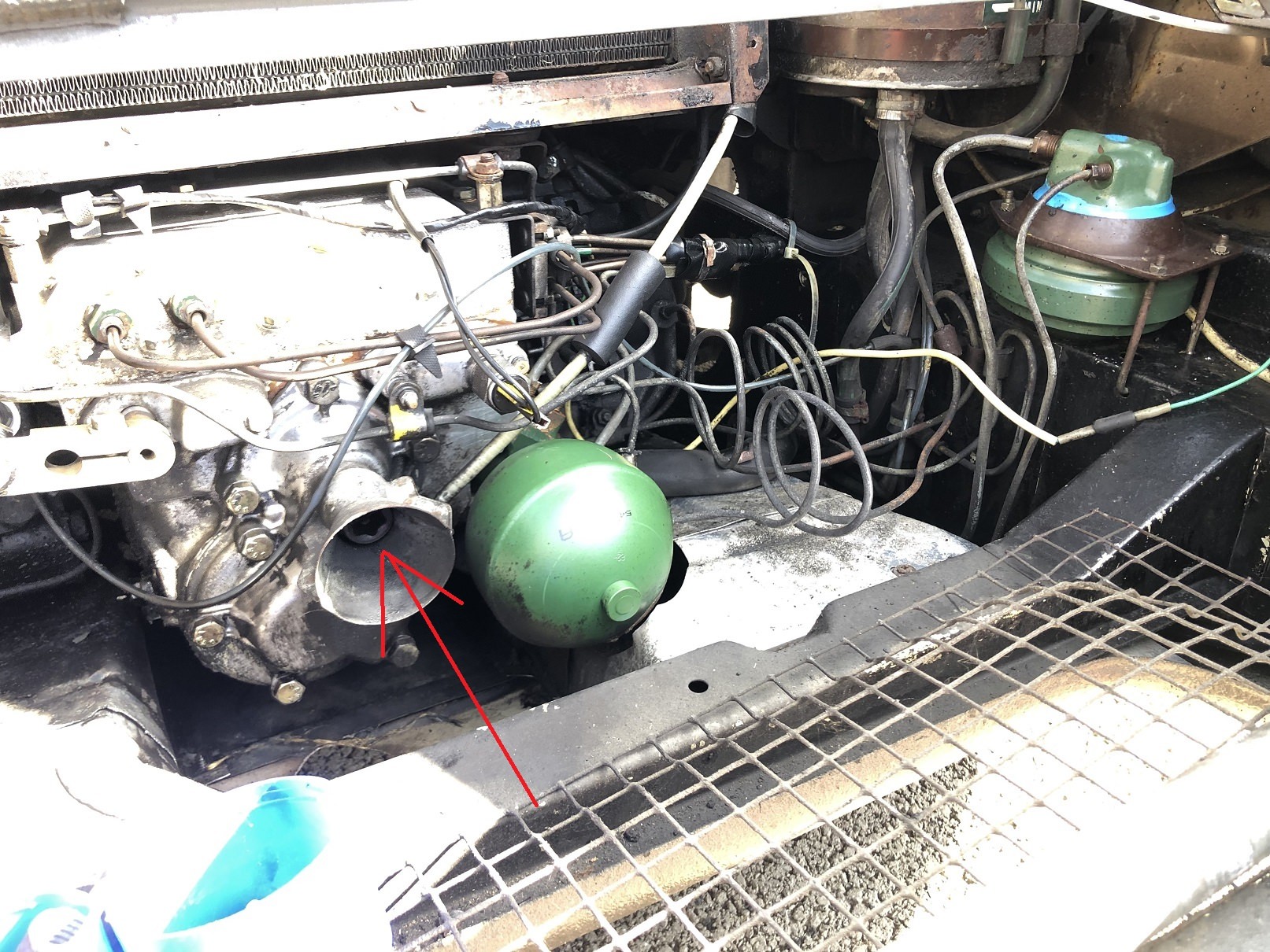

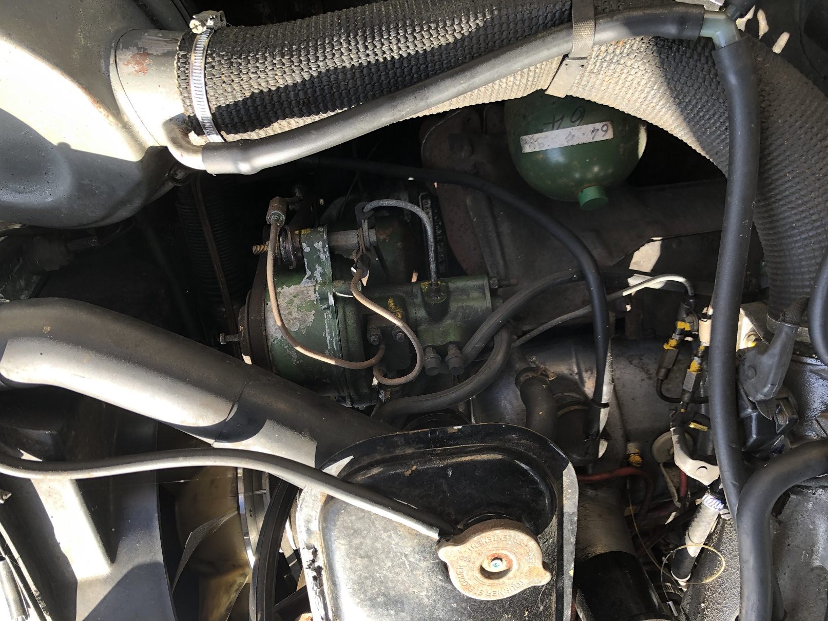

voyez , vous même , c'est simple , basique ...
devant ...
coté passager ...

le premier non citroeniste qui me dit à quoi sert ça gagne toute mon estime 😜
L'emplacement de la manivelle pour démarrer lorsque la batterie est hs ?
La prise de force pour des outils agricoles ?

manivelle effectivement
Manivelle pour remettre de la pression dans le circuit hydraulique et lever l’auto ? On dirait une sphère à côté ?

manivelle pour démarrer le moteur ... point final , la sphere qui est à droite de la boite de vitesse c'est l'accu général qui est sur le conjoncteur-dijoncteur ( une sorte de gros clapet de regul de pression ) .
celle complètement à droite , c'est un accu distributeur pour les freins ...

C'est pareil sur Peugeot 203 403 cône avec dents de loup au fond, modèle à gauche
et j'avais une avance variable au tableau de bord, en cas de démarrage à la manivelle, je mettais ma 203 Pick-up en allumage plein retard, démarrage plus facile et limite les retours de manivelle ,  je ne manipulait cette dernière qu'avec le pied  (façon kick moto) après en avoir pris deux ou trois dans les bras.....
La commande
L'allumeur étant commandé par le câble sur un support monté avec un ressort de rappel et tournait sur son axe pour varier l'avance.
Par paresse j'ai passé un hiver sans démarreur, juste à la manivelle, c'était mon unique voiture en usage quotidien sur Lyon (140 000 km effectués en 10 ans)
