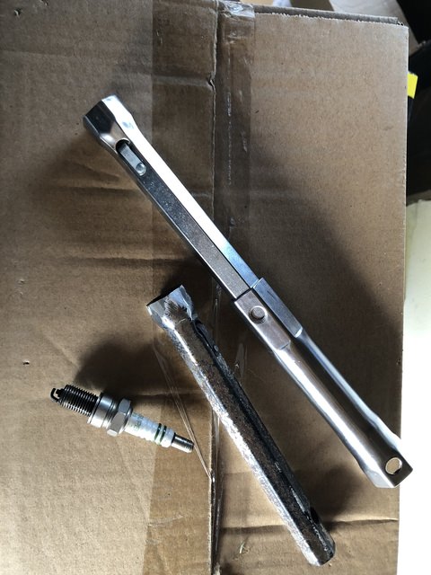

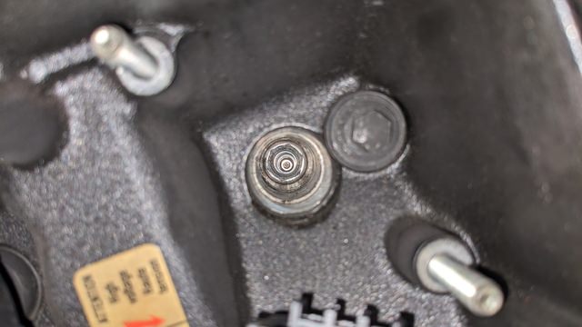

comment_1135400
Photos de la nouvelle bougie sur l'outil BMW et du puit avec ma bougie indémontable...!

Je vais être pragmatique mais si les parois de la culasse ne gêne pas pour l'insertion et l'alignement de la clé de 16 sur la bougie et que c'est trop petit, il faut prendre plus grand 😄
Peut-être pas les bonnes bougies..

Oui car sur mes 3 Z3M jamais eu de soucis 2 S50 un S54, il te faut essayer avec des douilles longues 15 16 17 18  voir si çà passe, c'est étrange ce format de bougie c'est 16 normalement.
Le catalogue montre que les clés à bougies Z3M et 1,9 4 cylindres sont identiques mais pas les autres moteurs Sans doute une histoire de longueur à cause de la baie moteur différente des E36 donc pas un changement de format de bougie en tout cas

il est fort probable que tu ai des Bosch X5 DTC de M3 e30 montées sur ton auto
comme leur nom l'indique : DTC ... la clé E36
c'est du 16.7 ou un truc comme ça ...
il te faut donc une clé à bougie de M3 E30 ou de M635 Csi  sule auto à en etre equipée ...
les reliques d'un temps ou certains fabriquant voulaient imposer de nouvelle norme ...
Michelin avec les TRX des pneus avec un diamètre en millimètres et non en pouces ...
et Bosch avec des culots de bougie en pouce et non en millimètres ...
petite précision, le diametre et la longueur de filetage des Bosch sont bien en mm donc la culasse n'est pas modifiée , heureusement car les Bosch sont en rupture de stock et sans date de refabrication , , la concession bmw de Caen m'a même appelé pour savoir si je pouvais leur en fournir ...

Une clé de 17 pourrait elle suffir ? J'ai d'ailleurs l'impression que les arrêtes des pans de la bougie sont marquées..

si les arrêtes sont marqué, est ce quelqu'un n'aurait pas déjà forcé avec une clé de 17 ???
