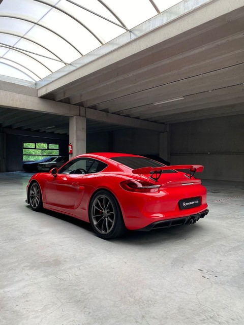

ptit flashback de l'histoire de cette GT4, avec mon double maléfique et associé on était au tel y'a un peu plus d'un an et il me lache:
Citation
" jvais prendre une GT4 !
-put***n je te hais, j'adore cette caisse, mais trop chere de ouf...
-vasy fait tapis vends tout et on en prend 2 et on négo le taro comme des salopards
-non je garde au moins 1 (on en reparlera ;-) ...)
-bah on la choisi ensemble, comme ça si t'as l'occase tu l'aura choisi aussi
-ok sympa oui

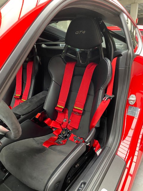

.... et paf nous voila a faire notre Cahier des charges, après avoir éliminer pas mal de choses restent une short list quand même :
  • rouge ou bleue ou PTS
  • clubsport avec harnais / demi arceau / baquets
  • PSE (echap sport pour les mortels )
  • PASM (susp pilotée)
  • pack chrono
  • cuir etendu
  • insert carbone
  • un peu de piece performance / pistarde acceptable
  • 981 pour le son, et moins cher que 718
on fous des alertes sur tout les sites européens, car on avait déjà cherché pour son pere une GT4 et on savait que ça courrait pas les rues ( 1400 à 1500 ex env), et que les beaux modèles partent vite.
Après 2sem une superbe bleue sort, et je lui envoi comme un enragé dans les 12sec, il me dit qu'il connait le vendeur il l'appelle en sortie de réunion...; 2H plus tard il appele : TROP TARD ! le mec a recu un acompte en 1H ... ah wouais quand même c'est le farwest là.
Il contact House of cars en belgique et lui parle de la recherche, peu de temps après le pro le ro contacte et lui propose 2 auto off market, mais on avait que 1J pour dégainer... dnas les 2 evidement y'a celle là !!  parfaite en tout point et cerise sur les gateau : châssis manthey ( le pack à 3K) , endless, durites, revision manthey, 4 troféo...  On valide et mon pote l'achète.
le deal etait éventuellement pour une revente en juin 2023, vu la date, et sachant que j'ai repris la caisse fin d'année passée on dira qu'on a explosé le timing... et j'ai pu lui racheter plus tôt que prévu grace à un arrangement entre potes.
Seul doutes de ma part (car j'avais déjà roulé l'auto au val de vienne en juillet passé, et au ring en sept) : passer d'une E92 copieusement améliorer à une 981 aussi bien soit elle ... est-ce que ça va pas etre juste ? ....
la réponse etait oui evidement (elle est belle l'excuse)

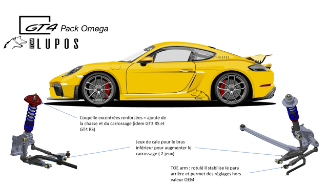

châssis :
comme dit , y'a déjà des pieces manthey,  il s'agit de bras de pince (parra) arriere, reglables issus de GT3 cup, rotulé réglabres, il y a les coupelles AV excentrée et à la chasse augmentée issues de la GT3 RS, il y a des ecopes de ventilation de freins, des cales pour les bras AV et AR .
je vous mets un petit schéma (version light de notre pack de base ):
en gros les bras inférieurs sont en 2 parties:
  • entre ces 2 parties on peut ajouter de la cale pour augmenter le carro (dans la limite de la lg de vis)
  • on peut upgrader l'extremité coté châssis qui peut etre avec SB, SB renforcé ou Rotulé.
  • On peut ulgrader la fixation du tirant, de SB, à SB renforcé, rotule, alu pleine masse ( GT4 c'est OEM le pleine masse).
bref c'est complexe mais ultra evolutif, et on peut faire des dizaines de combinaisons, c'est entre autre grace à cette conception que porsche peut typer une auto plus ou moins sport ou confort... pour un tripatouilleur comme moi c'est génial !
Evidement en plus de ça faut developper une géo cohérente, heureusement pas loins de chez moi y'a un pro, CG Motorsport, Guillaume l'un des 2 patron est un super technicien, passionné, et il m'a appris pas mal de choses.
en gros on règle ça avec le même esprit qu'une M2 M3 , faut adapter en fonction de la Lg du châssis et l'emplacement des masses... on a mis un truc pas mal enervé et qui va tres bien et vite @RICOfr ,  @Neric42 ou encore @thomass pourront valider ...
me reste quand même des trucs à mettre, mais je vais pas deflorer le sujet ! mais j'ai passé du temps à identifier les gap, l'esprit du truc, les leviers d'upgrade et leurs effets ... VS une BMW c'est pas si loin, même plus basique sur le train AR ou une E92 a un train 5 bras qui lui donne des fonctione antisquat et antidive, mais la cheucheu en a pas besoin.
