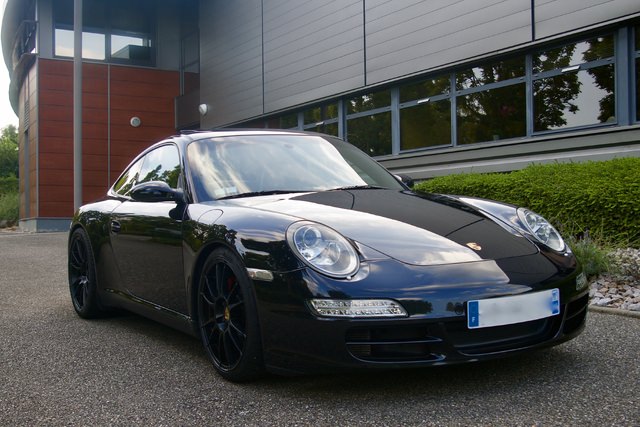

997.1  C2S, 991.1 GTS........M3 😇
Modifié par krouny
il y a 57 minutes, krouny a dit :
Si

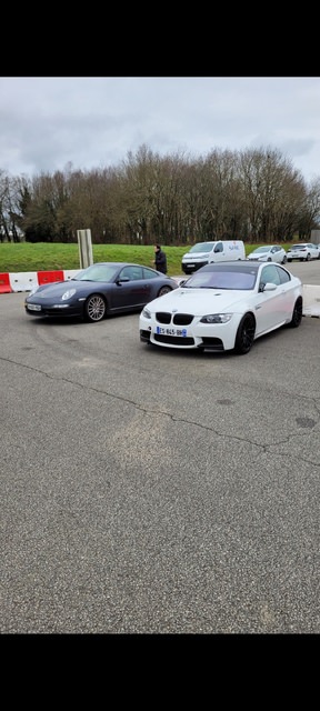

J'ai une photo pour toi alors 😁
Ben disons que c est un peu un tank
Modifié par krouny

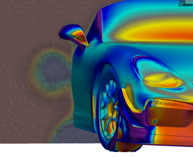

les 2 canars devant ont 2 fonctions différentes, celui en bas concoure à baisser la pression de arches de roues AV, favorisant ainsi l'efficacité de l'effet de sol, et à creer un vortex à la bonne hauteur pour alimenter le moteur en air, car comme la GT3 RS a des ouies, c'est un bloc qui à besoin d'air, beaucoup d'air. Donc si ça fait rien gagner, ça fait surtout par perdre (ce qui est bien interessant ! )
sur cette section on voit nettement le vortex en question, et sur cette vue on peut comparer le "remplissage" :

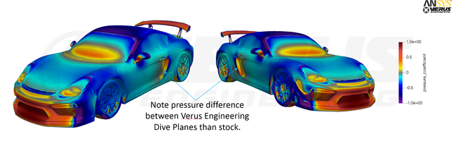

Verus m'a donc envoyé les doc de simu, le 2eme canard supérieur fini de devier le flux de l'arche de roue avant, les déplace sur l'aile AV et AR et genère un appui supplémentaire sur les surface horizontales.
Au final chaque canard ne supporte directement que 2 à 3Kg piece, mais provoquent au total 80kg d'appui sur la carrosserie. mais avec un effet surtout sur l'avant (ce qui est bien pour la GT4 qui demande à etre chargée du train AV pour un bonne directivité)

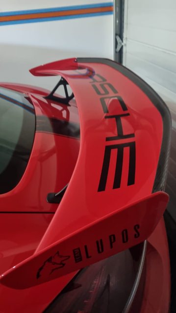

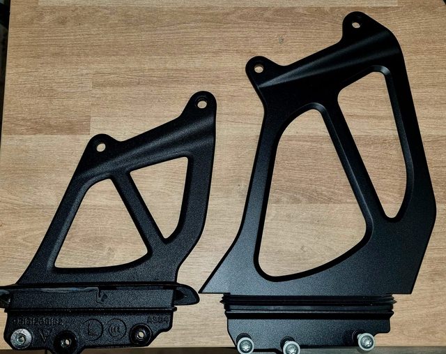

ils m'ont également recommandé leur aileron swan neck, mais j'aime pas, c'est vilain, alors les rehauses RSNV feront le job, ça réhausse moins ( 7cm VS 12cm ) mais ça permet aller chopper une couche d'air plus propre et mon perturbée, de leur expérience l'appui généré devrait etre d'une vingtaine de kg, combiné à la position piste de l'aileron qui s'incline de qq degrés, c'est encore qq petits Kg de gratté.

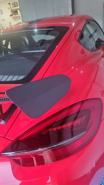

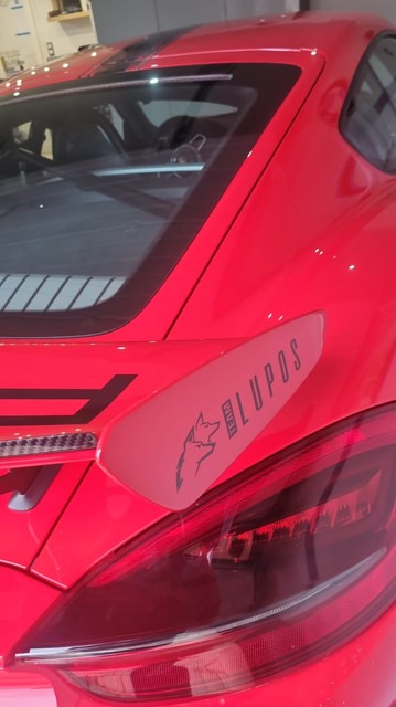

A ca j'ai encore rajouté les latéraux façon GT3, avec leur surface plus large ça maintien une plus grosse pression à leur abords en générant moins de trainée.
WhatsApp Image 2023-05-30 at 18.14.28.jpegWhatsApp Image 2023-05-30 at 18.14.28(1).jpeg
là on voit bien la différence....

l'estimation finale des gains aéro sont d'env 120 à 130kg... c'est une somme, mais on sait que c'est pas si simple malheureusement.  le stage 2 aéro prévoit encore des éléments choisis avec soin...sans coups de scie cloche tant qu'a faire.
