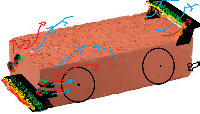

Je dois emboiter le pas... pour ceux qui suivent mon topic vous savez que j'accorde beaucoup d'importance à ma petite préparation.
Je dois donc voler la vedette à Mike... et oui... lui se fait aider d'une simulation 3d, et ça, comme dirait Gatouille, c'est bien mais c'est un peu la copie de ce que faisaient les anciens avant... les vrais. Avec les outils facom rouillés, mais qui gagnaient des Grands Prix...
Bref. Je fait aussi une petite modélisation sur base d'E36, et vous allez voir, les résultats sont assez surprenants. Les médecins me détestent... Je révèle au grand jour un secret longtemps gardé...
Voyez plutôt !!
