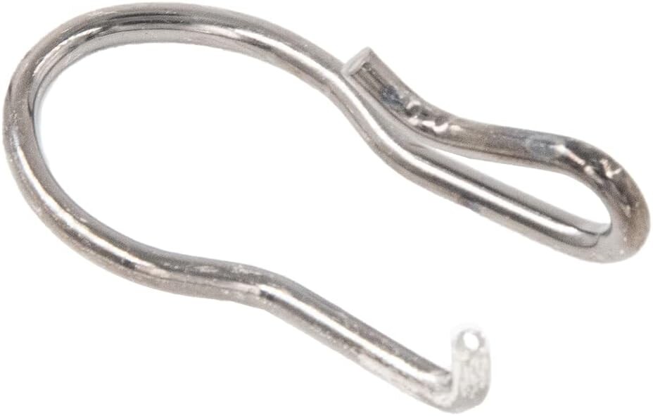

j'ai trouvé ! en réalité, c'est une espèce de clips métallique qui fait la liaison entre le moteur du clapet et le clapet dans le silencieux qui a du se casser et qui n'y est plus
du coup le clapet est libre dans le tube d'échappement et avec les vibrations lors le moteur et allumé il vibre et fait un bruit de casserole ...
Pour avoir cherché sur internet, y'a un grand nombre de vidéo sur youtube qui en parle et qui montre comment faire
J'ai été chez BMW Nice ce matin pour commander la pièce qui coute 8€ et qui doit prendre 10 min à remplacer ! après recherche c'est effectivement un problème récurrent sur les M2 1ère génération et quand je vois comme ce système à l'air archaïque ce n'est pas étonnant ... j'espère que sur les M2C ils ont revu ce système et l'ont fiabilisé parce que ça donne vraiment l'impression d'être d'un autre temps ...

Ça a deux fonctions pour préserver l’actuateur électrique:
  • Liaison souple entre le clapet et le moteur de l’actuateur
  • Limiter les échanges thermiques entre le clapet et le moteur de l’actuateur
