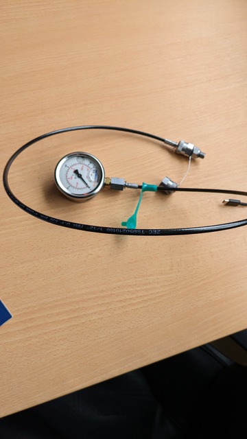

Suite à une boulette en changeant mon filtre vanos, j'ai déréglé ma pression de vanos sur ma M3 3.0.
J'ai déjà vu sur le forum que je ne suis pas le premier à faire la boulette XD
Quelqu'un aurait un mano à preter pour que je rerègle cette pression ? Secteur Chambéry ou région parisienne (je travaille sur paris mais la voiture est à chambéry).

Salut, je viens de commander celui-ci et je l’ai fait directement chez fast electrik car ma voiture y est pour des soucis de vanos. Je te dirais ce que en pense Jean phi une fois reçu.
Il est pas si chère que ça: la vis du filtre vanos la ou tu te branche c’est du M10.

merci pour le lien.
Attention, la vis Vanos c'est M10x100 (le standard en M10 c'est 150
