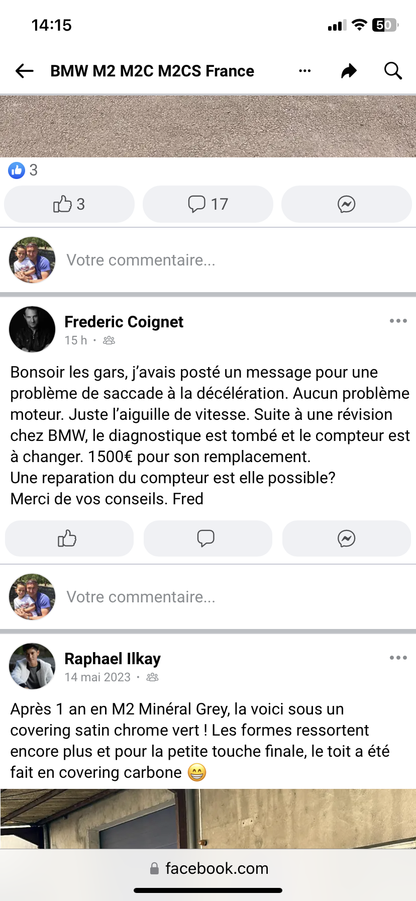

Posté(e) le 23 mai 20232 a comment_1136962 Bonsoir à tous, j’ai depuis quelques mois une M2 LCI. C’est un vrai régal cette voiture. Mais J’ai été étonné lors des décélérations que le compteur de vitesse saccade. Au début je pensais que c’était peut être normal. il n’y a aucun problème au niveau moteur. Pas de ratés ou autres, juste le compteur et uniquement en décélération. avant hier elle était en révision chez BMW et le diagnostique est que le compteur est HS. Il faut le changer. Coût de l’opération : 1500€. 😕 ça pique un compteur sur ce genre de voiture peut il être réparé? Avez vous déjà eu ce problème ? merci pour les conseils fred
Posté(e) le 24 mai 20232 a comment_1137054 Oh merde dégouté! j’ai vu passer sur Facebook, une publication du même genre…
Posté(e) le 24 mai 20232 a comment_1137055 Il y a 14 heures, dartflag78 a dit : Bonsoir à tous, j’ai depuis quelques mois une M2 LCI. C’est un vrai régal cette voiture. Mais J’ai été étonné lors des décélérations que le compteur de vitesse saccade. Au début je pensais que c’était peut être normal. il n’y a aucun problème au niveau moteur. Pas de ratés ou autres, juste le compteur et uniquement en décélération. avant hier elle était en révision chez BMW et le diagnostique est que le compteur est HS. Il faut le changer. Coût de l’opération : 1500€. 😕 ça pique un compteur sur ce genre de voiture peut il être réparé? Avez vous déjà eu ce problème ? merci pour les conseils fred Ça fait quoi exactement ?
Posté(e) le 24 mai 20232 a Auteur comment_1137096 Salut les gars Seb, oui c'est bien moi qui est posté sur le groupe 🤗 Je me suis dit que c'était aussi le bon coin pour avoir l'avis de specialistes 😉 Il semblerait qu'une prise en charge d'une partie soit possible. J'attends d'en savoir plus sur le taux 🤔 Pour les symptômes, quand je freine de manière appuyé, la flèche descend par a coups, au lieu que ce soit linéaire. L'accélération est normal. Le moteur n'a pas de soucis, c'est juste un problème sur la flèche
