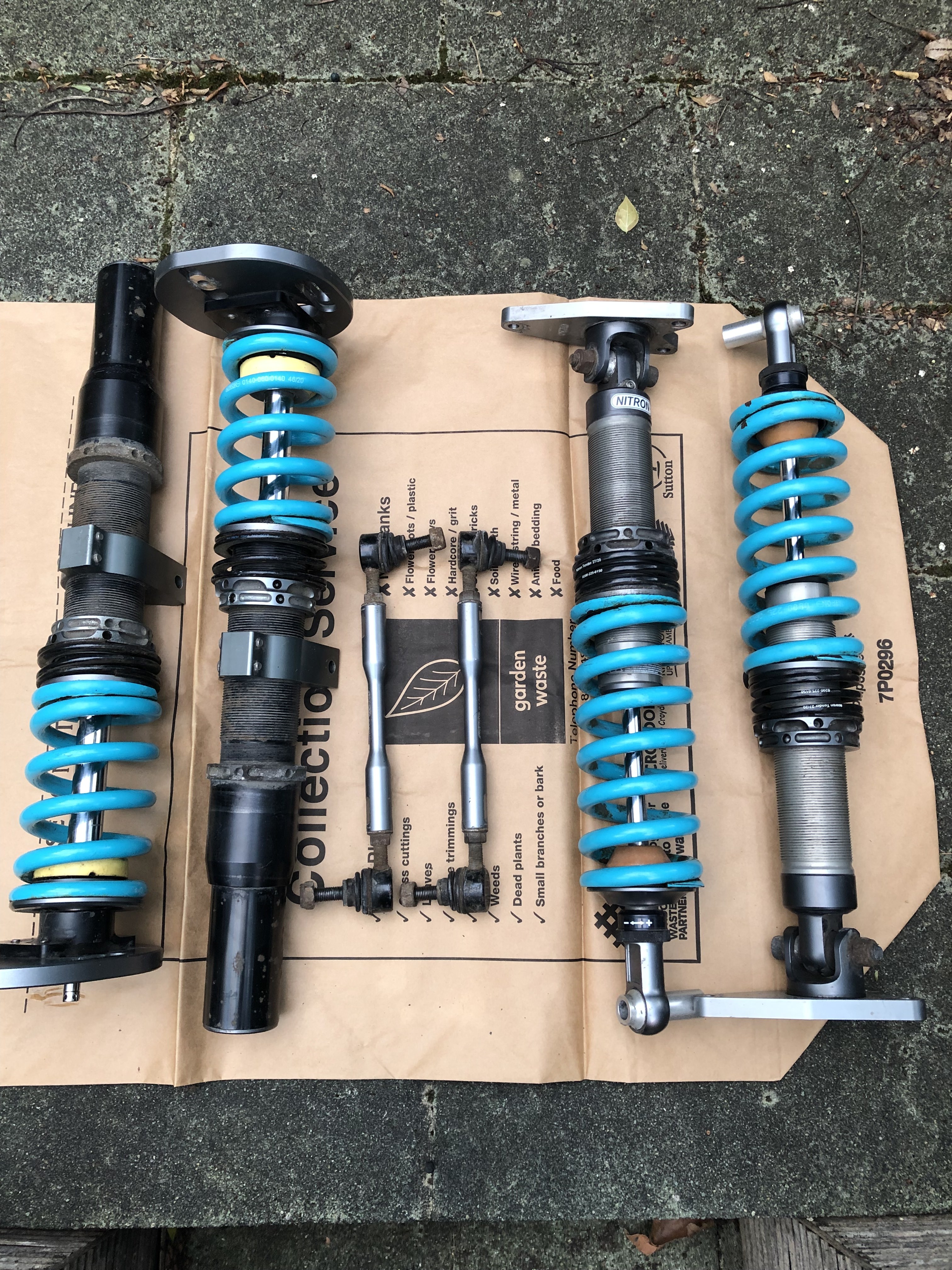

Actuellement, j’ai des combinés Nitron R1. Je viens de les démonter car c’était vraiment inconduisible en ville et en attendant j’ai remis des origines avec des ressorts courts.
Ma question est plutôt, ça vaut vraiment le coup de garder ceux là et de refaire une révision ou plutôt de partir sur du neuf et payer moins cher? Sachant que je vais revendre plus cher les Nitron et partir sur du neuf en ST XTA par exemple. Sachant qu’elle sera uniquement pour la piste par la suite, il y a vraiment une énorme différence entre du Nitron et du ST?

Si ton auto va faire à terme que de la piste, gardes au chaud les Nitrons.
Les ST sont des combinés fileté typé route dans leur configuration. Cela accepte bien entendu de rouler avec sur piste mais tu arriveras rapidement à leur limite .
De plus avec les Nitrons, tu pourras éventuellement les faire modifier en fonction du set up final de ton auto  (slicks, arceaux etc...) et donc avoir un set très performants et parfaitement adapté à ton auto.
