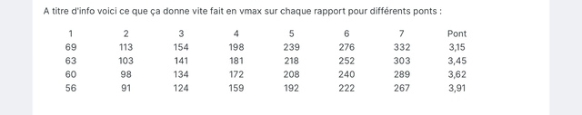

Pour info même si ce tableau est connu ;)
PS: C'est vrai qu'on entend jamais parlé du 3.85 dans la DKG , sur le papier c'est pourtant un bon plan pour les pistard pur, peut être trop proche du 3.91 mais avec un coup je pense nettement inférieur
