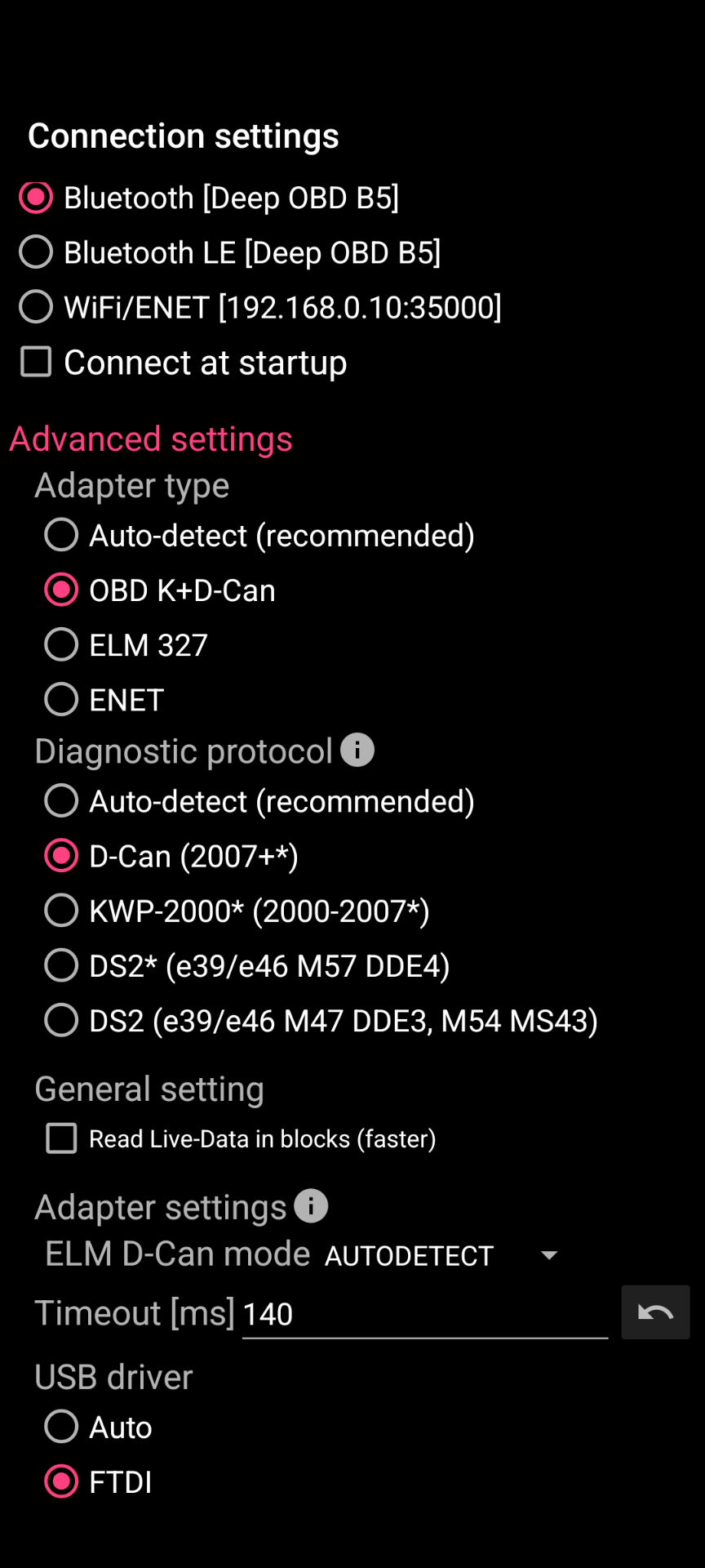

Suivant ce que vous voulez réellement faire, je vous recommande cette alternative :
https://www.ebay.fr/itm/256083282006
Avec pour android l'application Deep OBD.
https://github.com/uholeschak/ediabaslib/blob/master/docs/Deep_OBD_for_BMW_and_VAG.md
intégration BMW très poussée, diag avancée, lecture de TOUS les modules en temps réel.
Compatible ISTA+ sur PC (via bluetooth).
Une vraie pépite.
Je fais même fonctionner l'application Android Bimmer-tool avec, et ça fonctionne vraiment pas mal.
https://play.google.com/store/apps/details?id=pl.pw.btool.expert&hl=fr&gl=FR

Principalement en anglais même si certaines infos sont traduites en français.
comment_1169651
Le soft est surtout gratuit, et c'est à ma connaissance le seul qui utilise les infos extraites depuis Ediabas/INPA/ISTA.

BC417 c'est très bien, mais ça n'a guère d'importance. L'adaptateur additionnel PIN7+8 peut être nécessaire pour la E46.
Edit : A priori le choix entre BC417 ou YC1021 c'est surtout pour les postes radio android...
Citation
Warning: Android radios (e.g. XTRONS) have frequently a faulty Bluetooth stack.
For newer radio models the YC1021 and for older models the BC417 Bluetooth chip has to be used.
