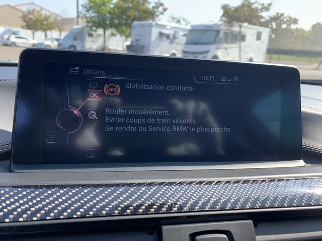

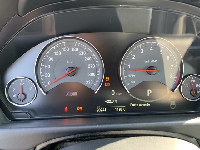

Bonjour j’ai mon voyant abs avec plusieurs voyants au compteur qui c’est affiché si ma m4 f82 de 2015 , avez vous déjà eu ce souci ?
merci

J’espère pour toi que ce n’est pas ton bloc ABS, sinon peut être la batterie.
Faut la brancher et voir s’il n’y a pas de capteur abs de HS dans un premier temps, bon courage.
comment_1138308
Même avis .
La passée au diag et 9 chances sur 10 que c'est juste un capteur de roue . 🤞

Ça peut être la batterie qui est faible.  J’avais eu le coup sur e90.

Bonjour, du coup passage à la valise c’était un capteur abs , j’espère que cela reviendra pas 😐
