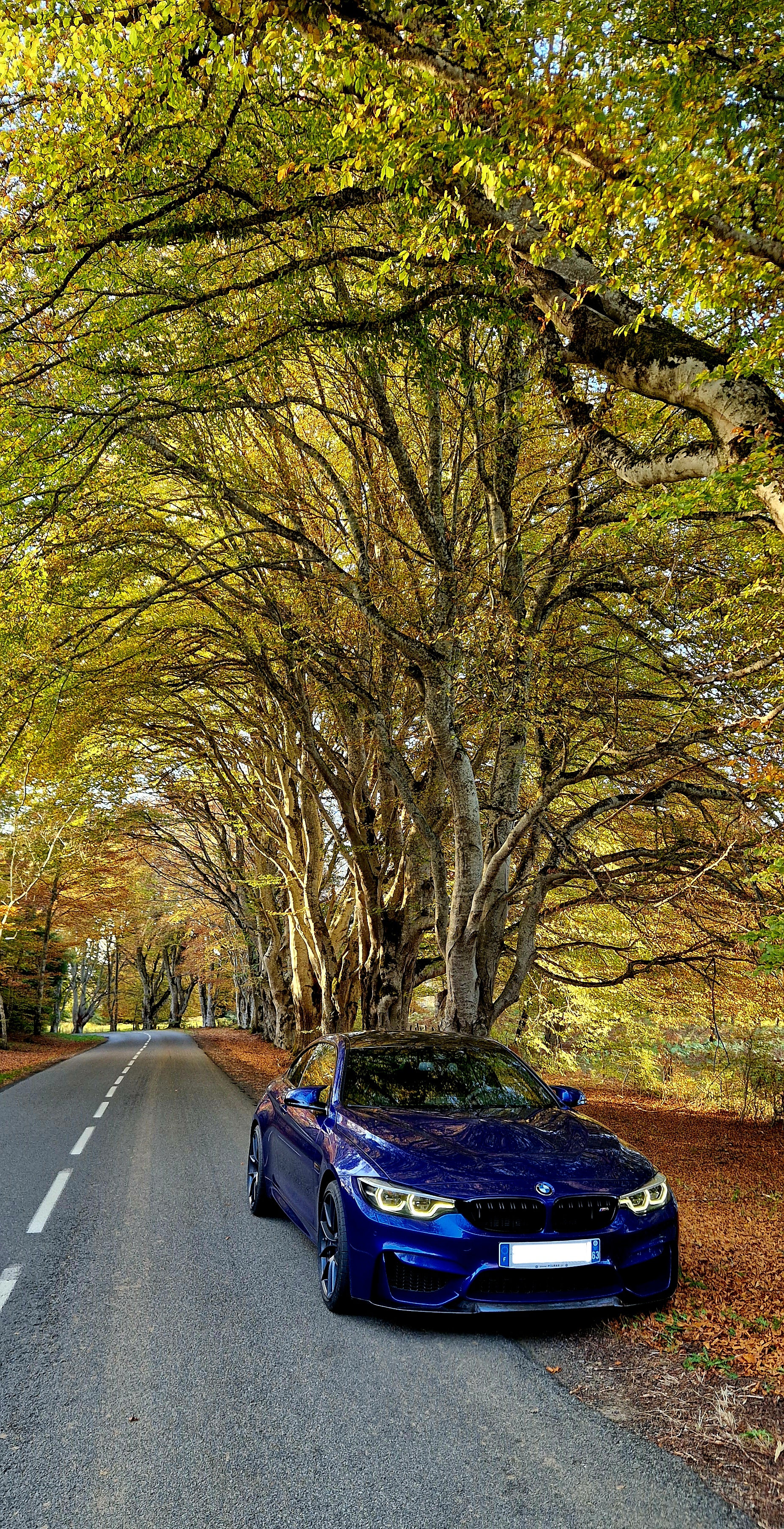

Je crains qu'une des valves métalliques de l'échappement ne fasse des siennes, ca vibre régulièrement avec un bruit métallique désagréable. Un passage par la case Atelier s'impose car je suppose que seul le remplacement résoudra le problème 🤔
Au passage, je poste une photo prise lors de ma sortie de ce week-end...je suis le courant artistique de @KOOMICHRISet de @tevaen ne cadrant pas la voiture 😁
J'en bave !
comment_1189461
Il y a 3 heures, Rastanikon a dit :
J'en bave !
il y a une heure, juco2 a dit :
Mama ce bleu.
:+1:  no comment ...♥️
