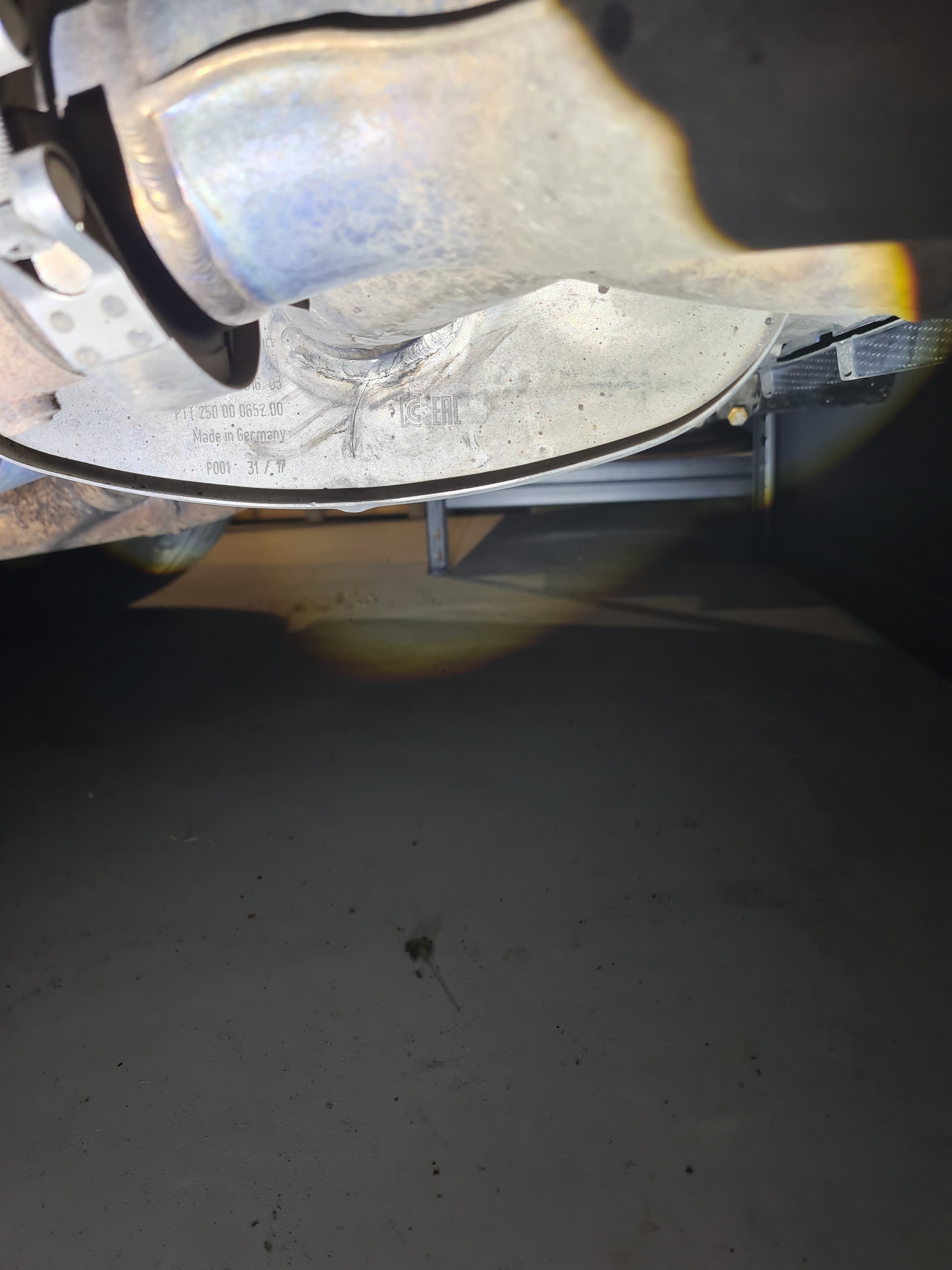

Il faut un "homme de l'art" ensuite pour découper le silencieux sur sa hauteur puis resouder...l'opération n'est pas des plus simples. Il faut être bien équipé et être un bon soudeur....en résumé, pas moi 😅

@Stefan2M4 j'ai le même soucis de silencieux que toi sur la CS (je savais à l'achat), j'ai déposé l'auto le 26 décembre en concession, ils l'ont gardée une journée pour le diagnostic. N'étant pas client des concessions j'ai été étonné car retour vidéo du diagnostic. La demande de prise en charge à BMW France a été faite et je suis en attente. Si pas de retour positif, ce sera direction la soudure et renfort en plus.

Tu as une ligne M Performance non ? Je crois que ce sont plus des problèmes de fissures qui se posent....un soudeur suffit.

Je l'ignore mais d'après mes lectures c'est plus des petits ennuis de résistance sur les lignes Mperformance. Dans les 2 cas, il y a un problème de conception car la plupart de nos M parcourent 7/8000km par an maximum. Les sollicitations sont certainement au dessus de la moyenne mais la fiabilité semble aléatoire.
