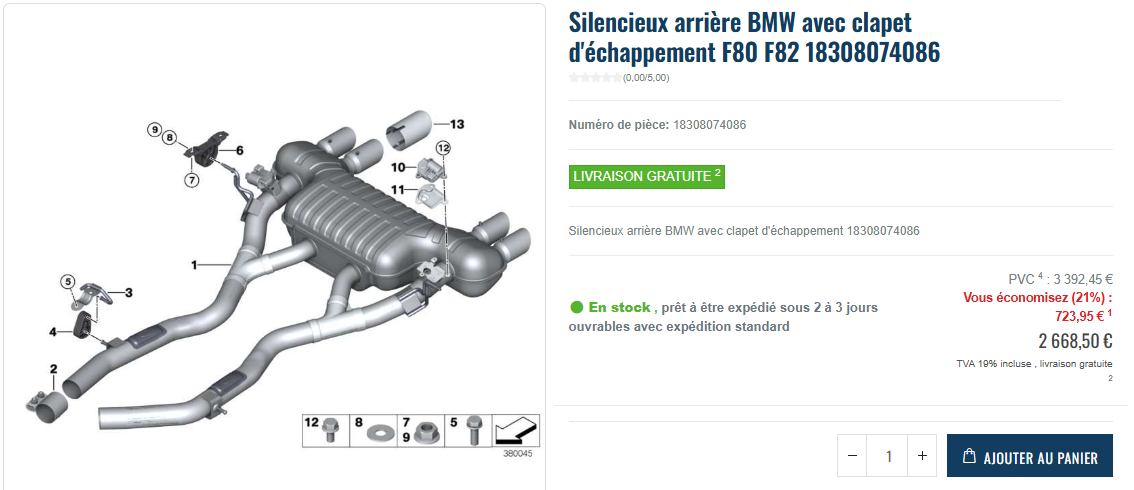

Il a l'air d'etre disponible sur le site d'une concession DE, par contre pas sur du part number...
C'est bien la référence qui figure sur le devis mais je ne suis pas certain que ce soit celui qui sera commandé car le constructeur s'appuie sur le numéro de châssis pour adresser la bonne pièce. Sur les CS, il n'y a pas de canules, ce sont directement les sorties d'échappement sur le silencieux. C'est énigmatique et je tanne la concession pour être certain qu'ils commandent et reçoivent le bon silencieux. J'ai d'ailleurs le sentiment fréquent de passer pour le "chieur" de service 😅
à l’instant, Stefan2M4 a dit :
Sur Realoem, je n'ai pas trouvé de silencieux autre que celui ci... Comme l'impression qu'il n'y en a qu'une...
