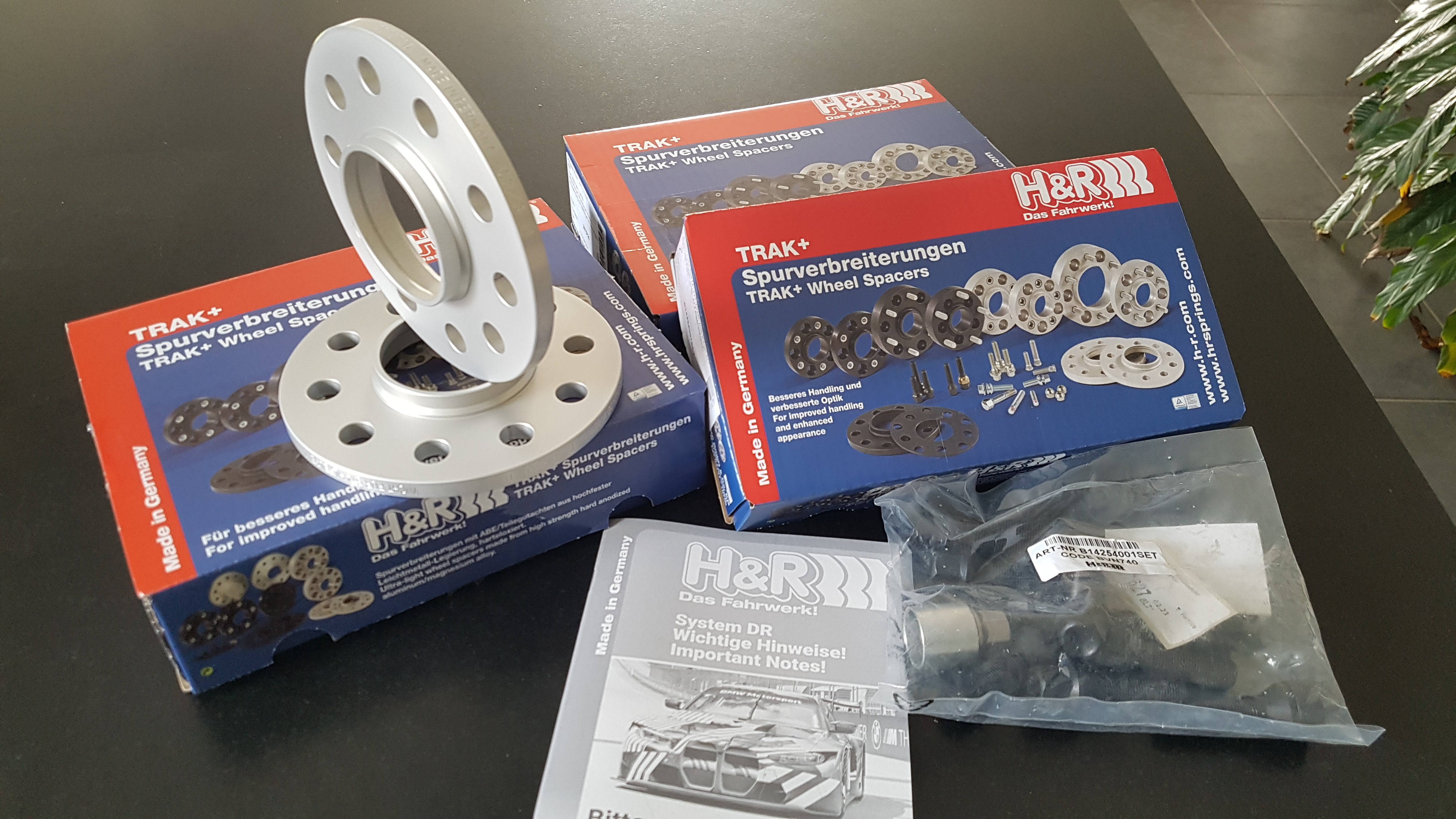

J'ai fait mes petites modifications ce week-end avec la pose des cales de 10mm H&R commandées auprès d'Eurofac. C'est pas donné mais les pièces sont super qualitatives parfaitement usinées, ultra légères. La boulonnerie que j'ai achetée l'est également, c'est aussi un set H&R.
J'ai utilisé une graisse mécanique lithium Facom pour me faciliter la vie, un petit filet sur les goujons et 2 ou 3 petits points sur la cale pour qu'elle ne bouge pas et que les trous de vissage correspondent lors du montage de la roue.

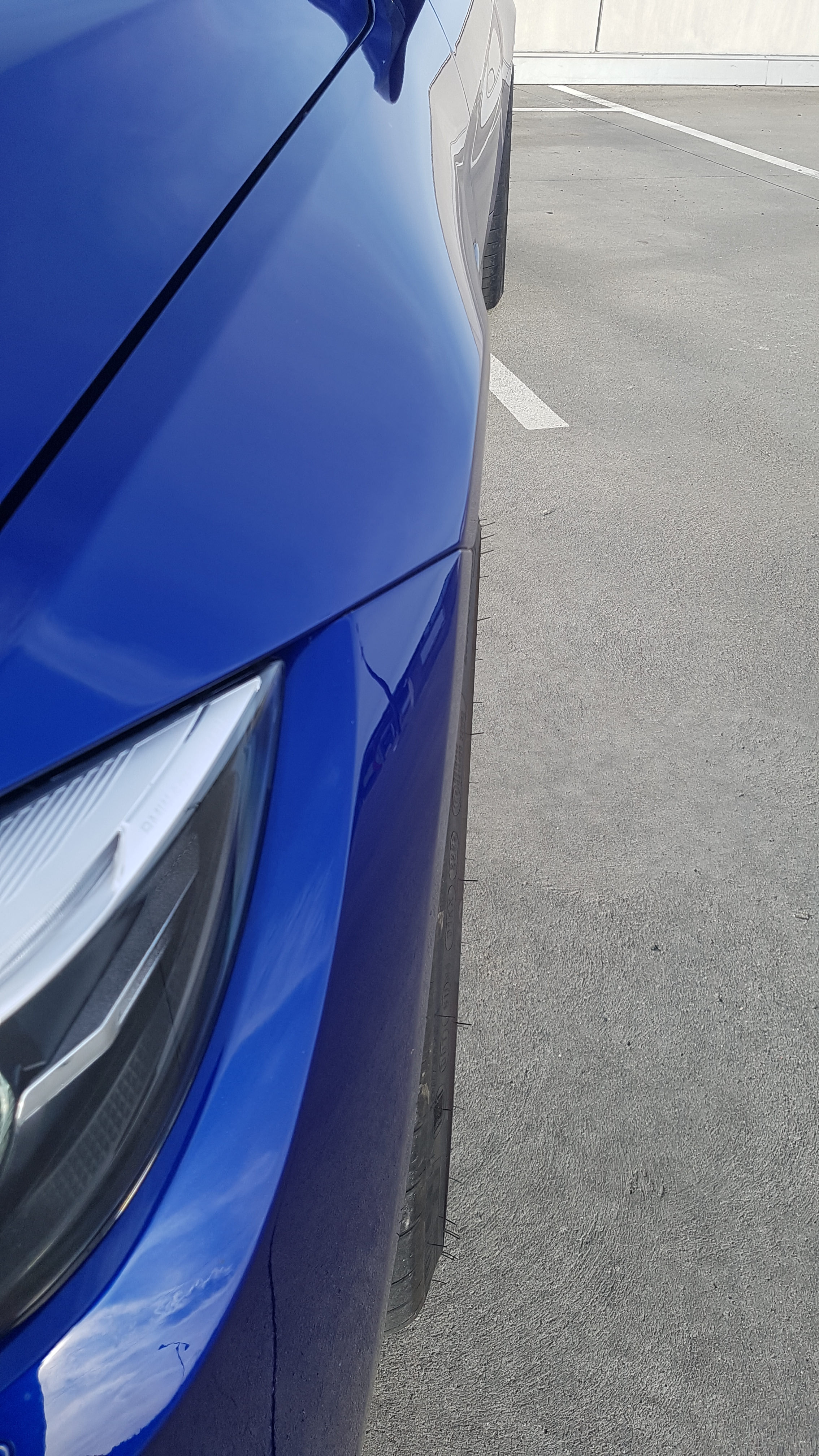

Et voila le résultat en photo, les roues arrivent parfaitement à la verticale de l'aile 🤩 Qu'en pensez-vous ?
Salut @Stefan2M4😉
Parfait tout ce que j'aime , très discret .😍😍

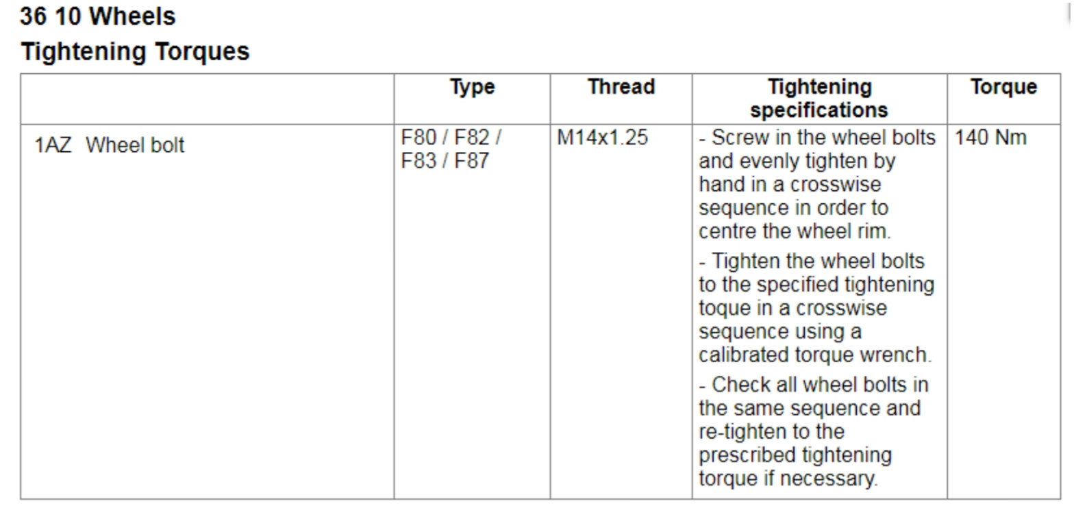

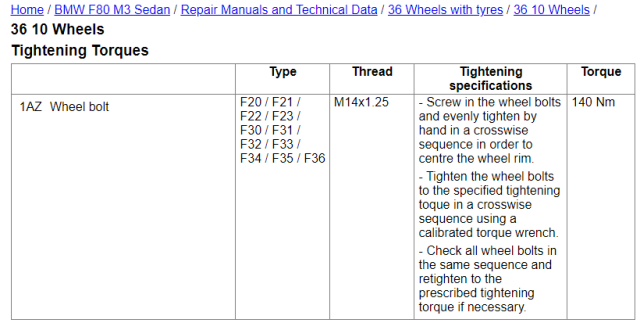

Il me semble pourtant que c’est bien 140 N.m sur les F8x… comme beaucoup, la perspective de desserrage m’incite à être très vigileant surtout après avoir constaté à deux reprises des roues mal serrées par des pros sur mes autos 😰
bref : 140 N.m !
F8x = vis de 14 mm donc 140Nm et j’ai jamais cassé une vis sur piste!
Je viens de regarder sur le TIS et en effet on passe de M12 à M14 entre E9x/E6x à F8x. Cela explique le "surplus". :)
