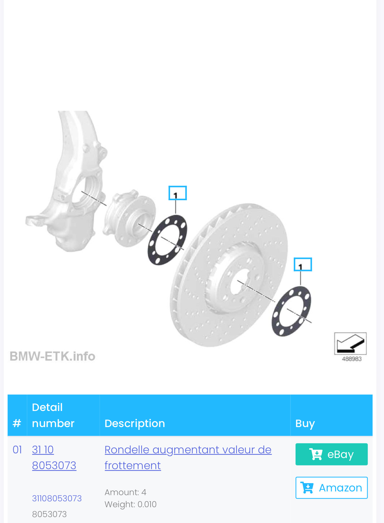

Voici ce que nous dit l’ETK @Stefan2M4, après je saurais pas te dire exactement à quoi ça sert 😅

Je pense que c’est juste une rondelle pour éviter que l’oxydation ne colle la jante au disque de frein… perso, j’ai mis de la graisse cuivrée !
à noter que la traduction (automatique) me semble assez mauvaise et j’aurais plutôt traduit par cale de disque de frein…

Élimine le bruit des freins. Empêche le grippage et la corrosion et facilite le montage et le démontage

Éliminer le bruit des freins? Par quel mécanisme ? :?:

frottement plaquettes pistons/pas disques plaquettes
Hello , 😉
Je crois que BMW avait mis en place cette solution à l'époque car certaines F8x avaient des bruits de grognements ainsi que des vibrations au freinage malgré des disques et plaquettes neuves .
J'aurais dit "améliore" le frottement entre le disque et l'essieu et entre le disque et la jante au regard du schéma de @DydyLaMalice

le démontage entre le disque et la jante ou le disque est la fusée est favorisée, mais quand la roue est serré ya pas de frottement par définition

La cale en question est comme un élargisseur de voie et pas entre la plaquette et le piston ? Je ne vois donc pas comment cela peut agir sur le bruit piston/dos de plaquette…

je parle de la graisse...

Oui, je mets effectivement de la graisse cuivrée au dos des plaquettes mais j’en mets aussi sur la surface d’appui des jantes pour éviter le collage de la jante sur le disque avec l’oxydation ;-)
ma remarque portait sur la cale présente sur l’etk évoquée plus haut !

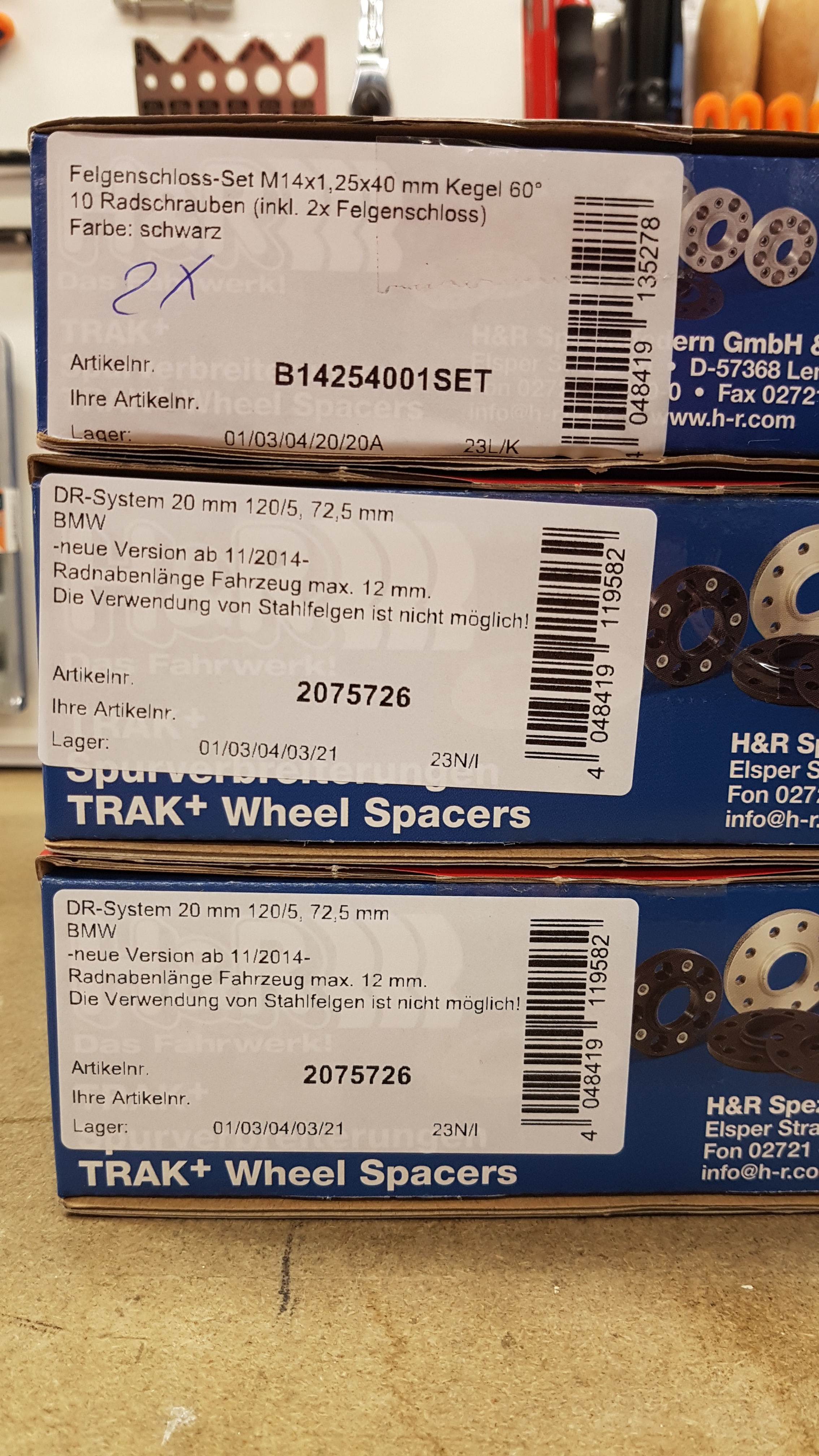

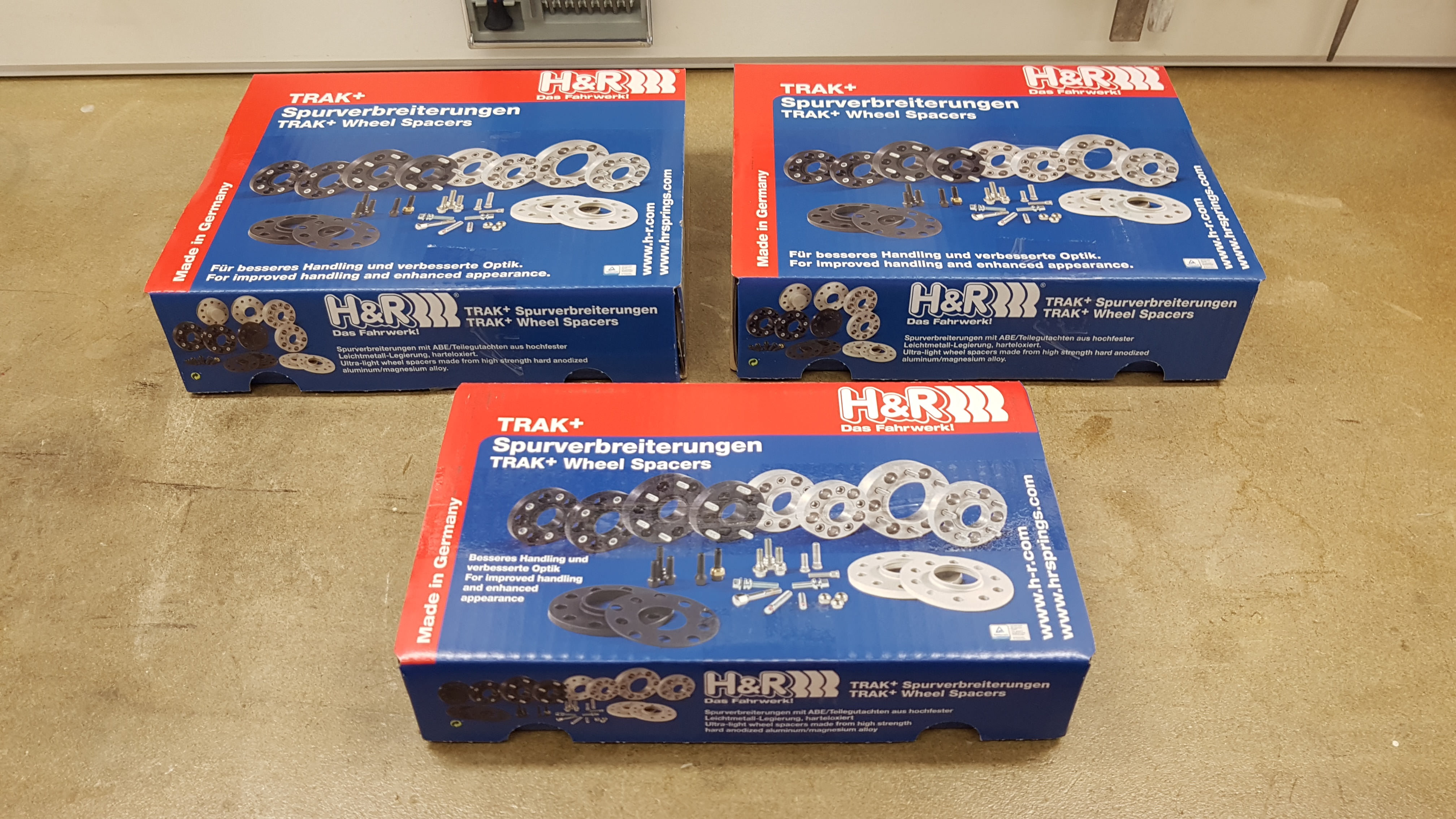

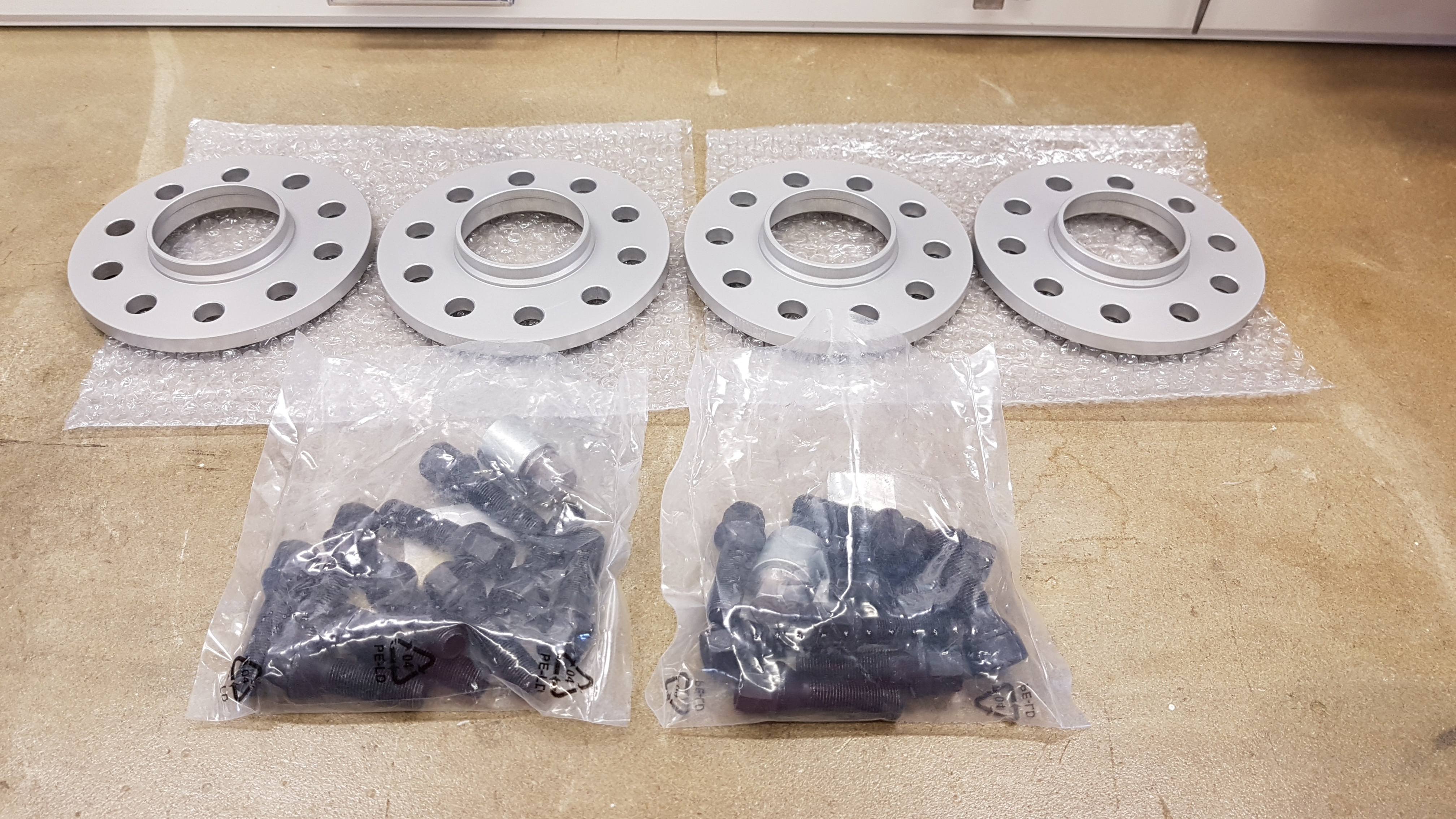

Tu partagerais les réf de tes cales et goujons oui je sais je serai un copieur mais bon j'ai la caisse depuis quatre ans merde 🤣🤣🤣
Il y a 6 heures, teva a dit :
Désolé @Stefan2M4😉
J'ai été plus rapide que toi 🤣🤣🤣
(Ref pour les modèles en 10mm)
Il y a 17 heures, teva a dit :
Prix actualisés : 4 cales 163.52 HT, 2 sets boulonneries + 2 antivols 90.88 HT + Transporteur 18.90 HT, total 327.96€ TTC 😉
Il y a 2 heures, Stefan2M4 a dit :
Inflation en 3 ans =  + 77 euros
