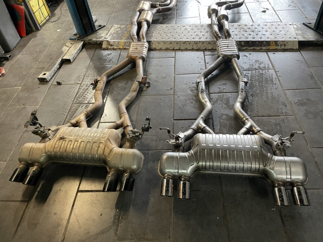

Bonjour à tous,
Tout est dans le titre, savez vous si il est possible de remplacer la ligne avec FAP purement et simplement par une ligne 2017 avant FAP? L'ETK donne une ref différente pour les downpipes mais je voudrais savoir si diamétre est le même? J'ai déjà vu plusieurs M compet ou on a mis les catas secondaires de M3/M4 pour supprimer les FAP en gardant les catas OEM histoire d'avoir une ligne OEM mais sans FAP. Jamais vu ce montage sur M4 par contre...
comment_1139739
Une photo sur M2 compétition pour donner une idée

Salut
Je viens de monter une ligne de CS a la place de ma ligne FAP et aucuns soucis 👌🏻 c’est plug and play.
Juste désactivé les FAP par prog
