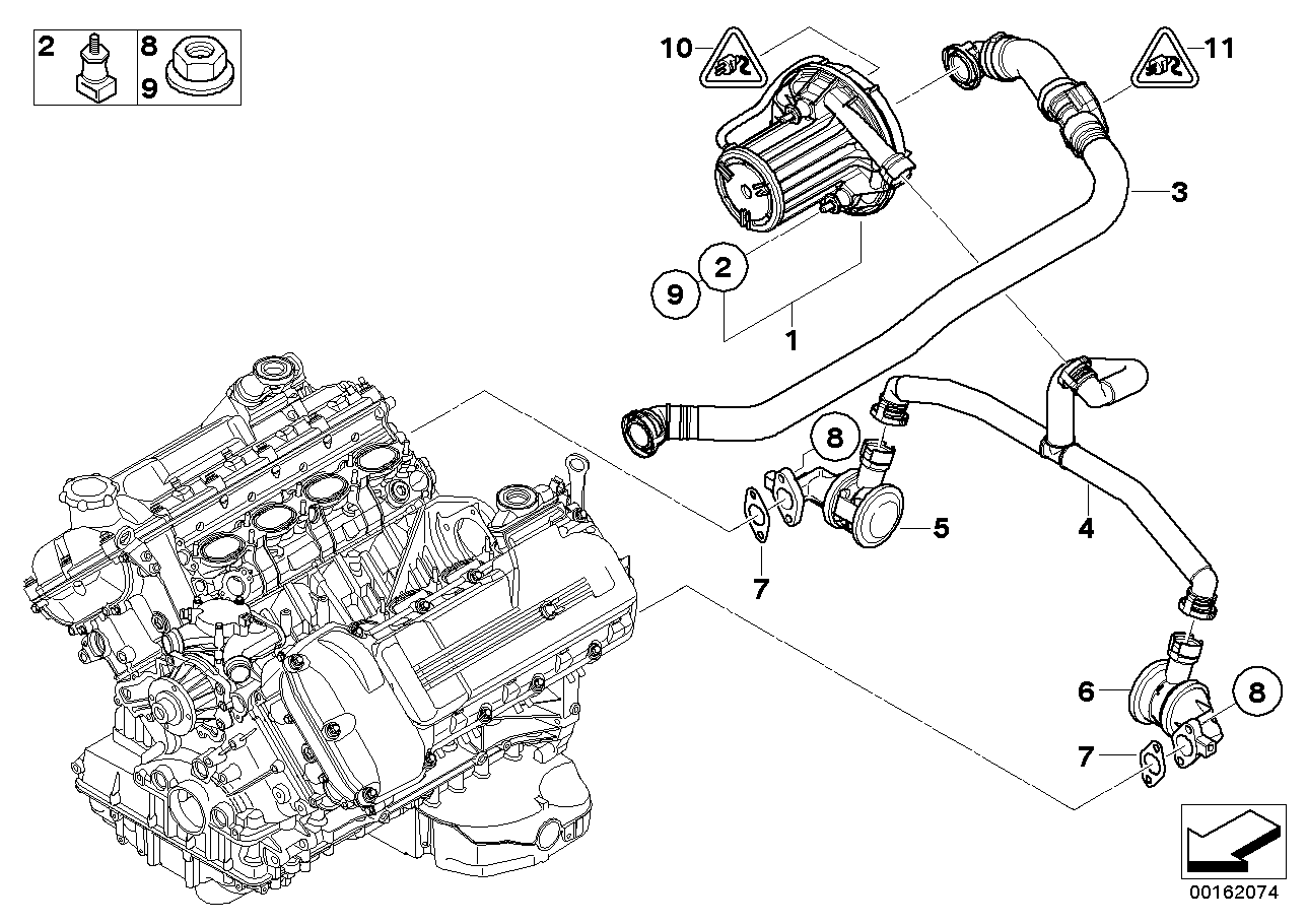

Regarde du coté de la pompe à air secondaire, je crois qu'il y a un capteur (à verifier) sur la conduite qui vient de l'admission, il est à l'arrière du banc de cylindre coté conducteur
Il me semble que j'avais ce défaut d'enregistré sur la mienne, j'ai viré il n'est pas revenu

Merci aramis ainsi que tous les autres de m’avoir guidé c’était le connecteur qui avait un souci la panne que tu peux chercher pendant 20 ans sans comprendre pourquoi. Une des fiches était légèrement sortie de son logement d’où le souci.

C est le connecteur 11 sur la longue durite de ton schéma
Modifié par krouny
comment_1141089
Le 29/06/2023 à 07:38, krouny a dit :
Oui

Tiens j'ai eu re droit au voyant et à cette erreur hier, venu puis parti
Il est impatient que je le vire je pense 😁
comment_1142770
Le voyant apparaissait mais aucune incidence
depuis le changement de la durite avec ce capteur plus de voyant
