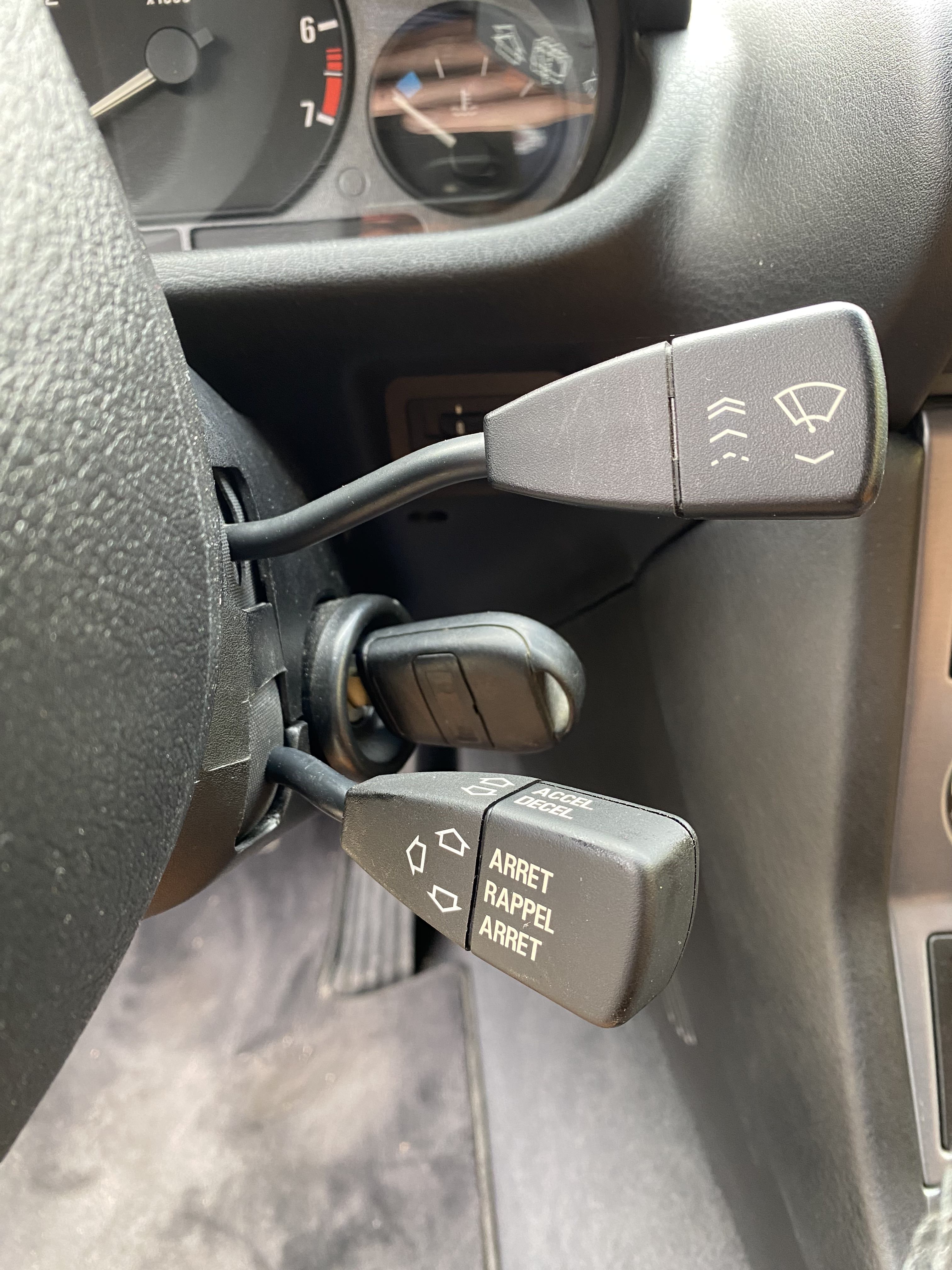

Concernant e régulateur, pour ma part je m’en suis sorti pour 263€ de pièces neuves chez BMW.
J’ai récupéré les pièces ce midi et je viens de terminer le montage:91471457-8E0F-485E-9453-C75EFE976648.thumb.jpeg.0fd7a799ae2aa78ee0e8edf59164698e.jpeg
et cela fonctionne impeccable!

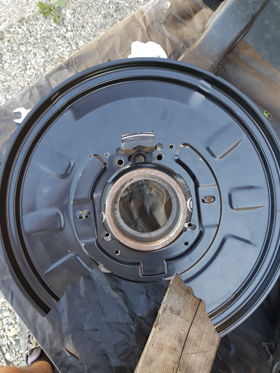

Tu peux développer pour les freins de X3 ?
Alors, c'est un gentil monsieur avec qui j'ai fait connaissance sur Leboncoin qui m'a expliqué ça:

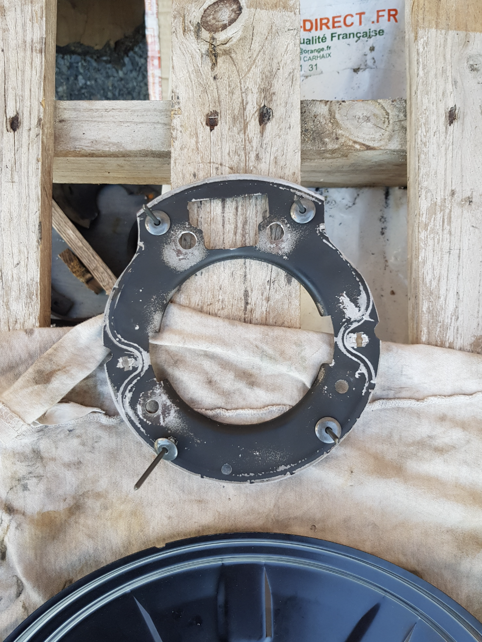

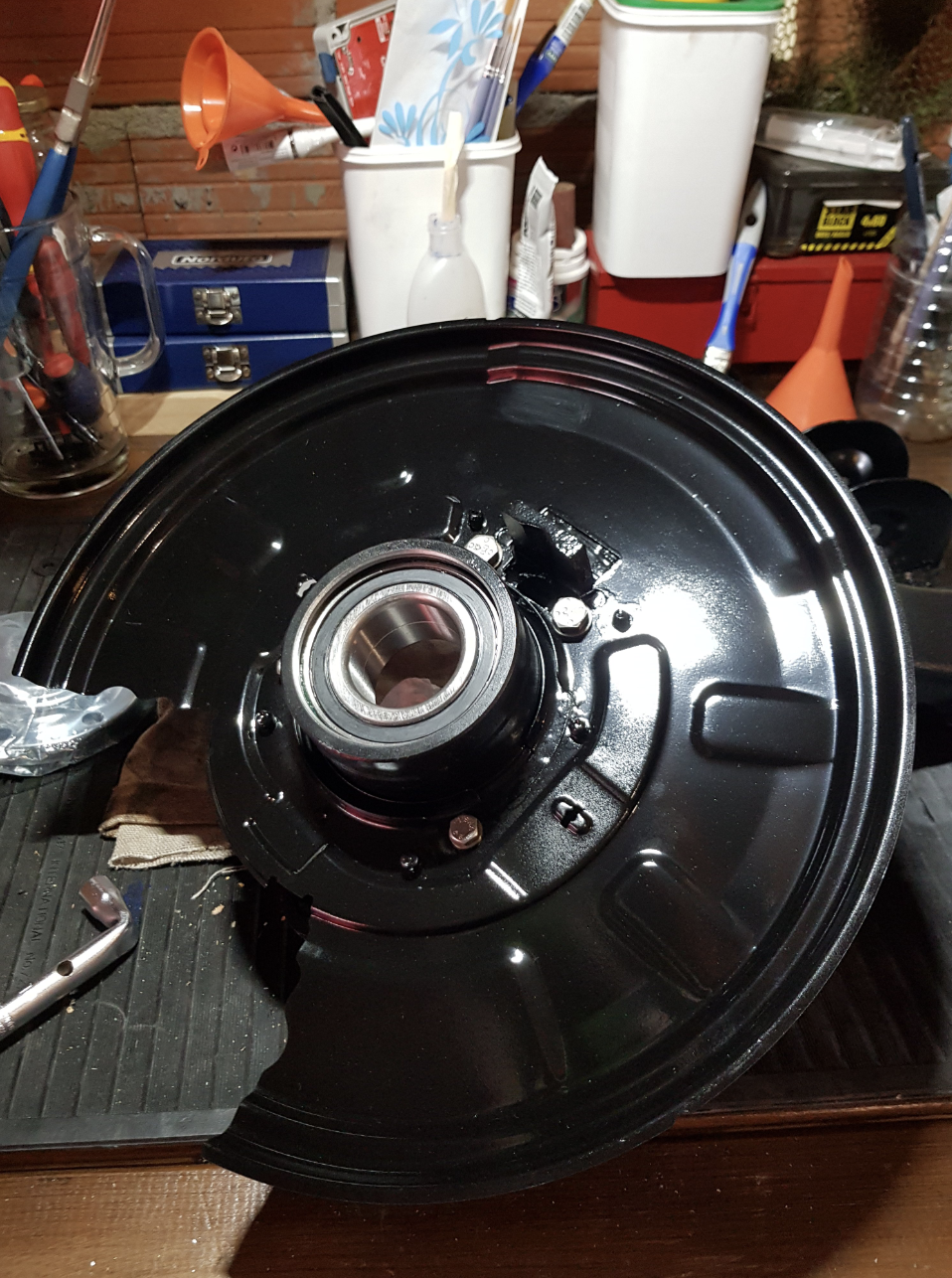

D'après lui il faut découper les protections de disque pour les adapter, il m'a montré des photos:
Il faut changer les mâchoires et les roulements, mais après je n'en sais malheureusement pas plus... Je vais le solliciter à nouveau pour en savoir plus 👍
320 X22 pour les disques de X3 E83 quelle que soit l'année, c'est bien, il faudrait savoir si cela s'accorde avec les 325/25 des E46 avant, je pense que oui car le X3 a ces disques à l'avant, ensuite la course du maître cylindre...

J'aurais pu faire un petit tutoriel c'est vrai, mais il faut savoir qu'il y a deux types de régulateur, un pour accélérateur à câble, et l'autre pour accélérateur électronique.
La période charnière est 1998/1999 donc à voir ce que tu as sur ton auto 😉
Très facile sur phase z3 avec double vanos la conversion est plus complexe pour les phase 1 simple vanos
il y a 40 minutes, Gatouille a dit :
pour simplifier , disons que c'est facile sur les modéles équipés d'accélérateur "byware" donc sans cable .
Oui effectivement, sauf que sur mon modèle il y a un câble d'accélérateur, le module électronique est sur le boitier papillon.
il faut vérifier si le faisceau est pré-câblé en démontant les garnitures du pédalier.

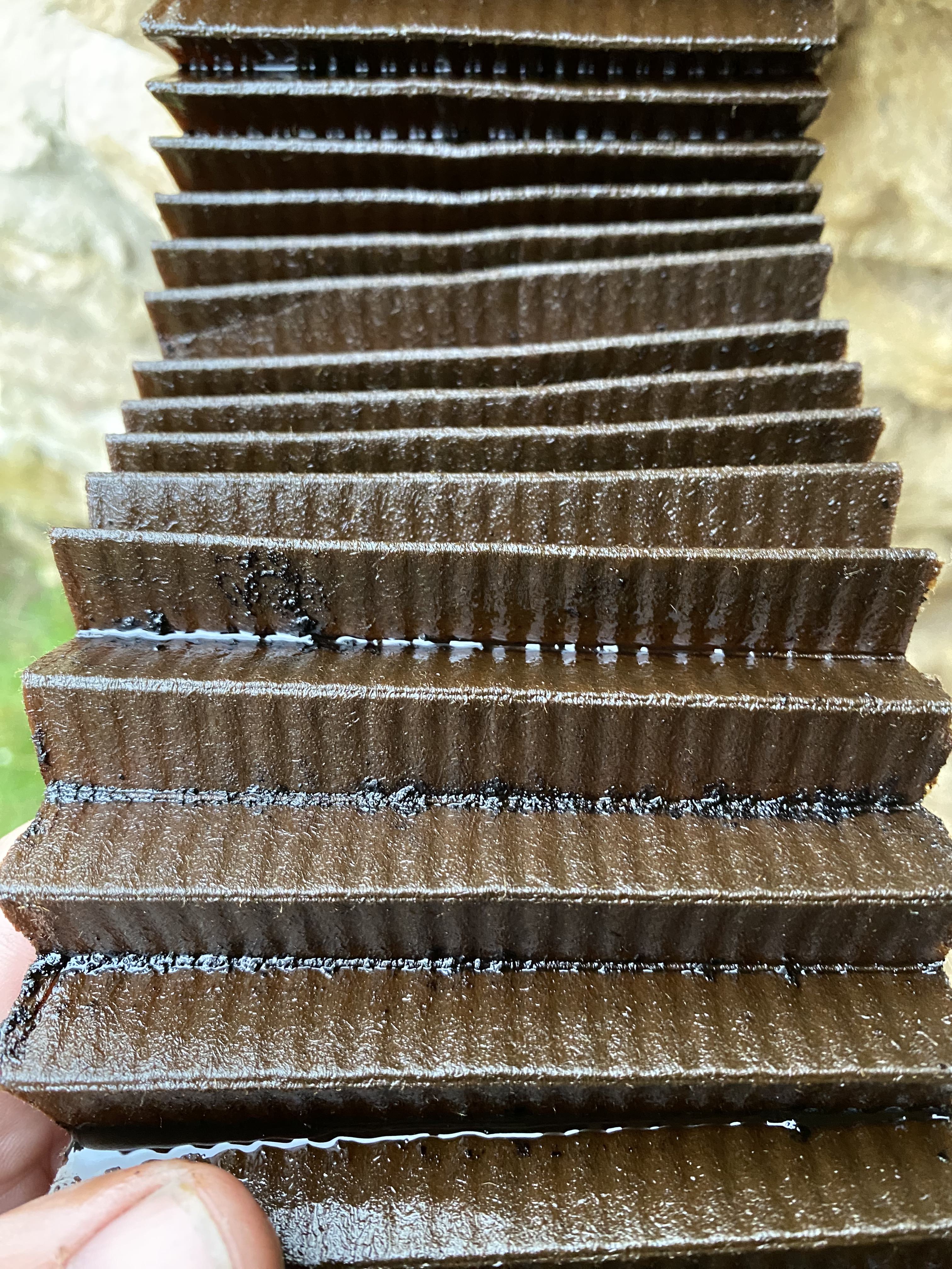

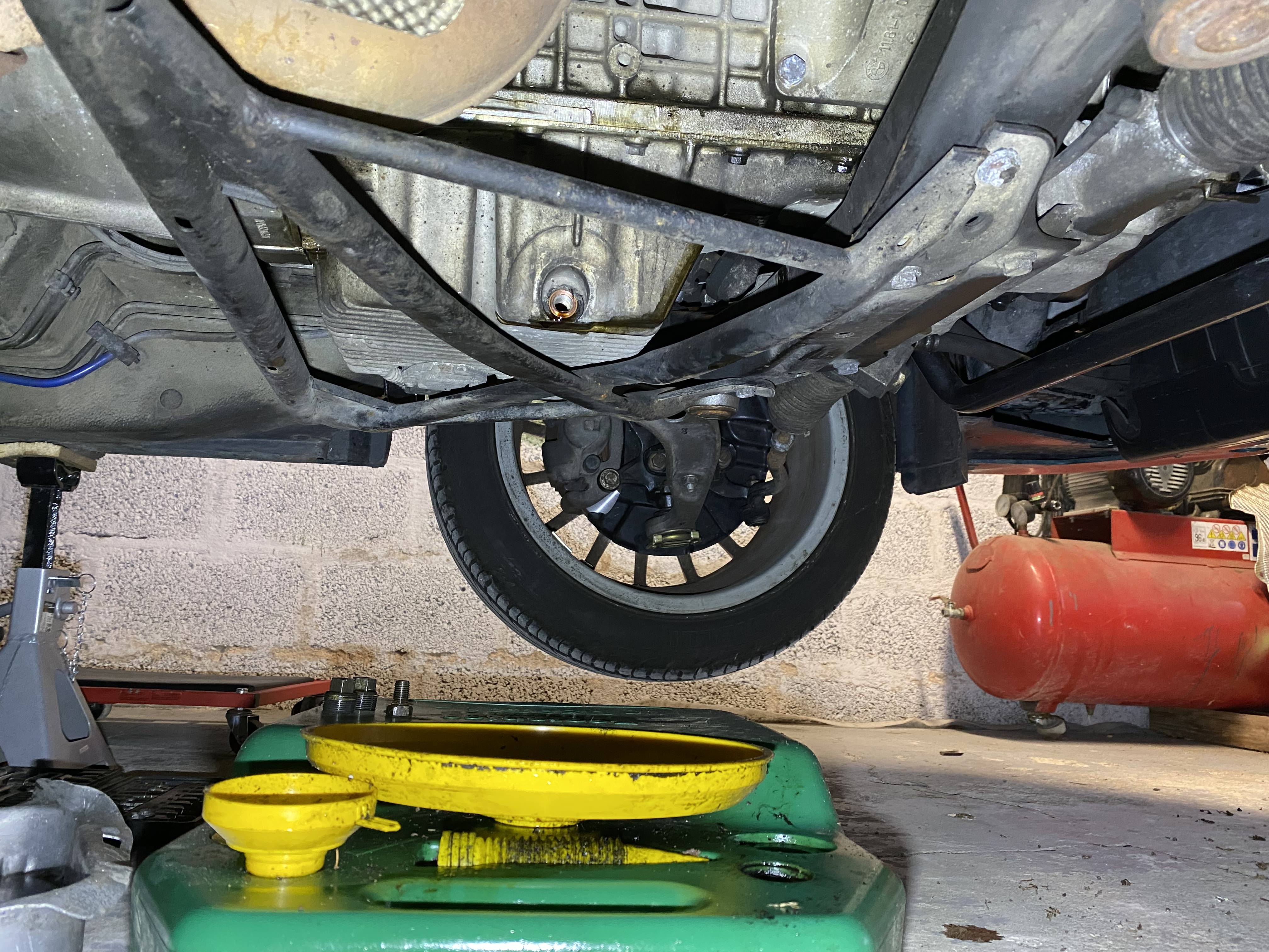

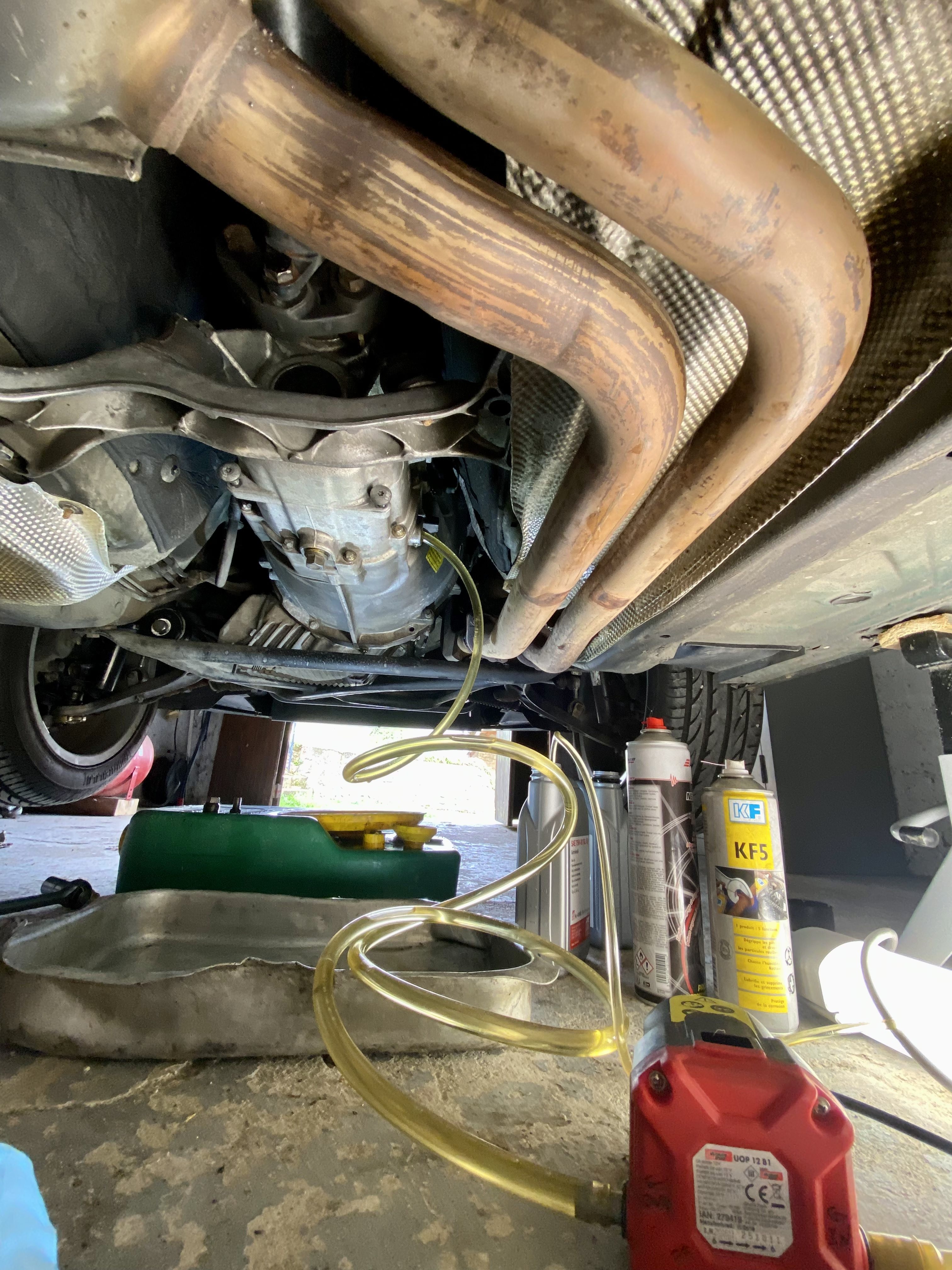

un peu de nouvelles, je fais l’entretien des 225 000kms en ce moment.
vidange moteur a la motul xpower 8100
bien calaminé ce moteur…

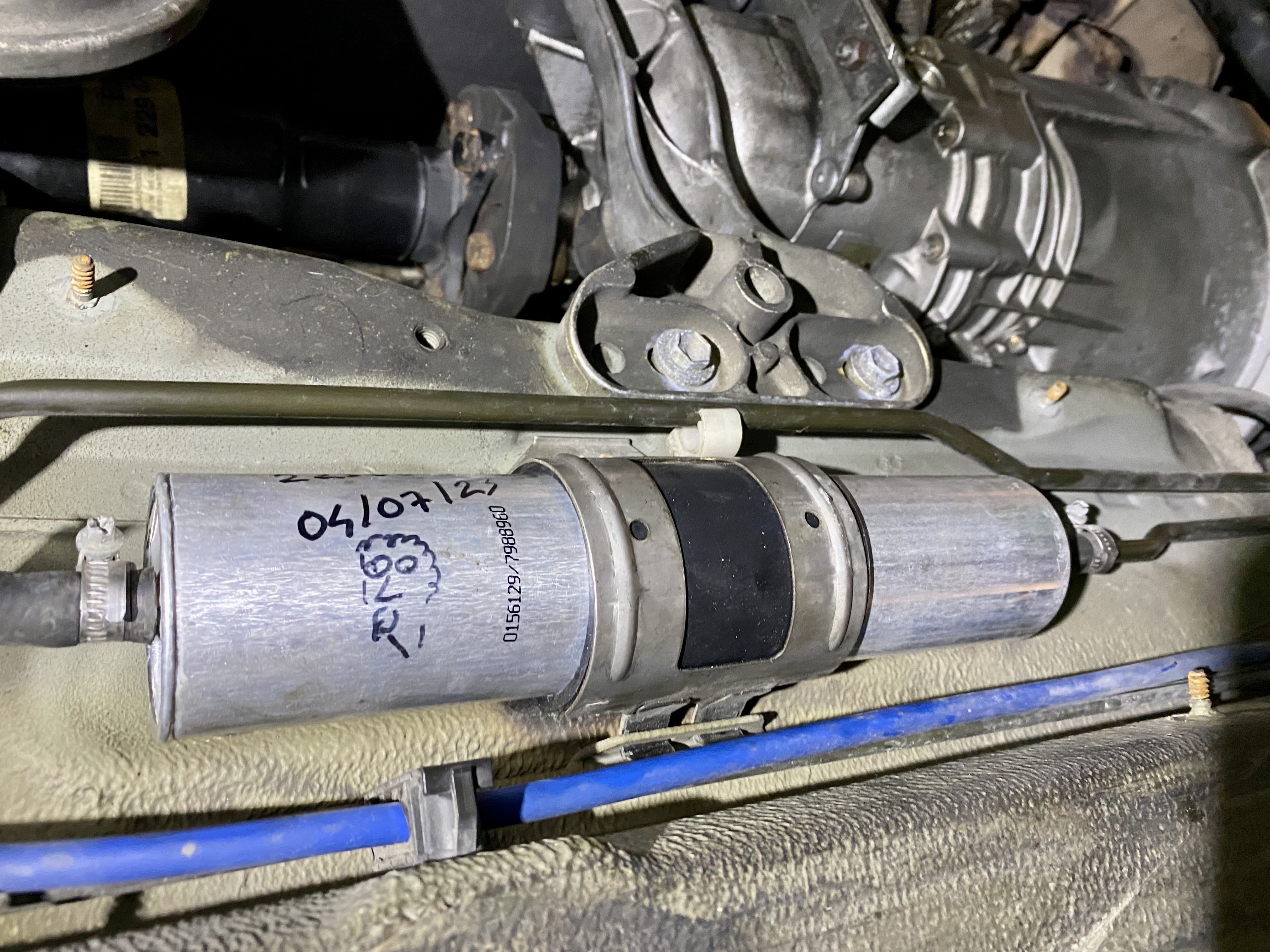

filtre a essence
vidange/remplissage boite

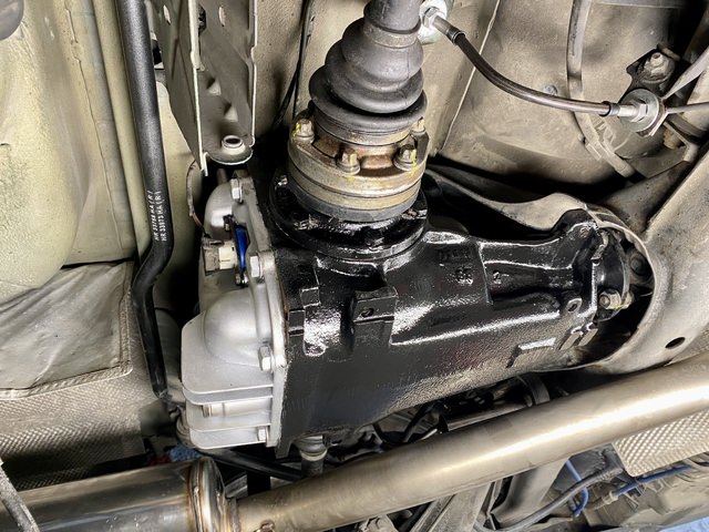

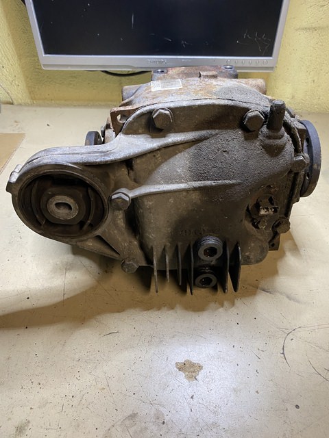

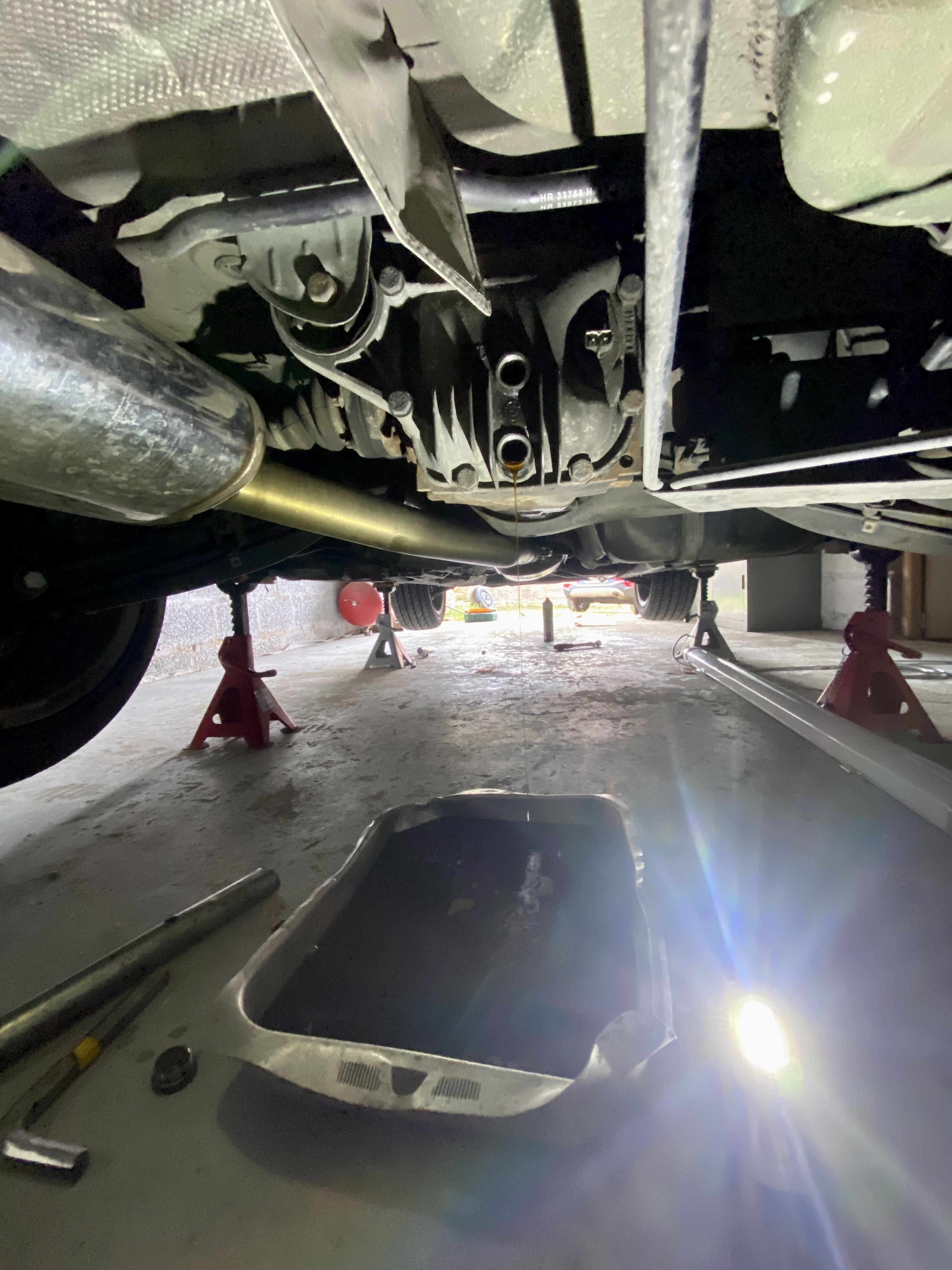

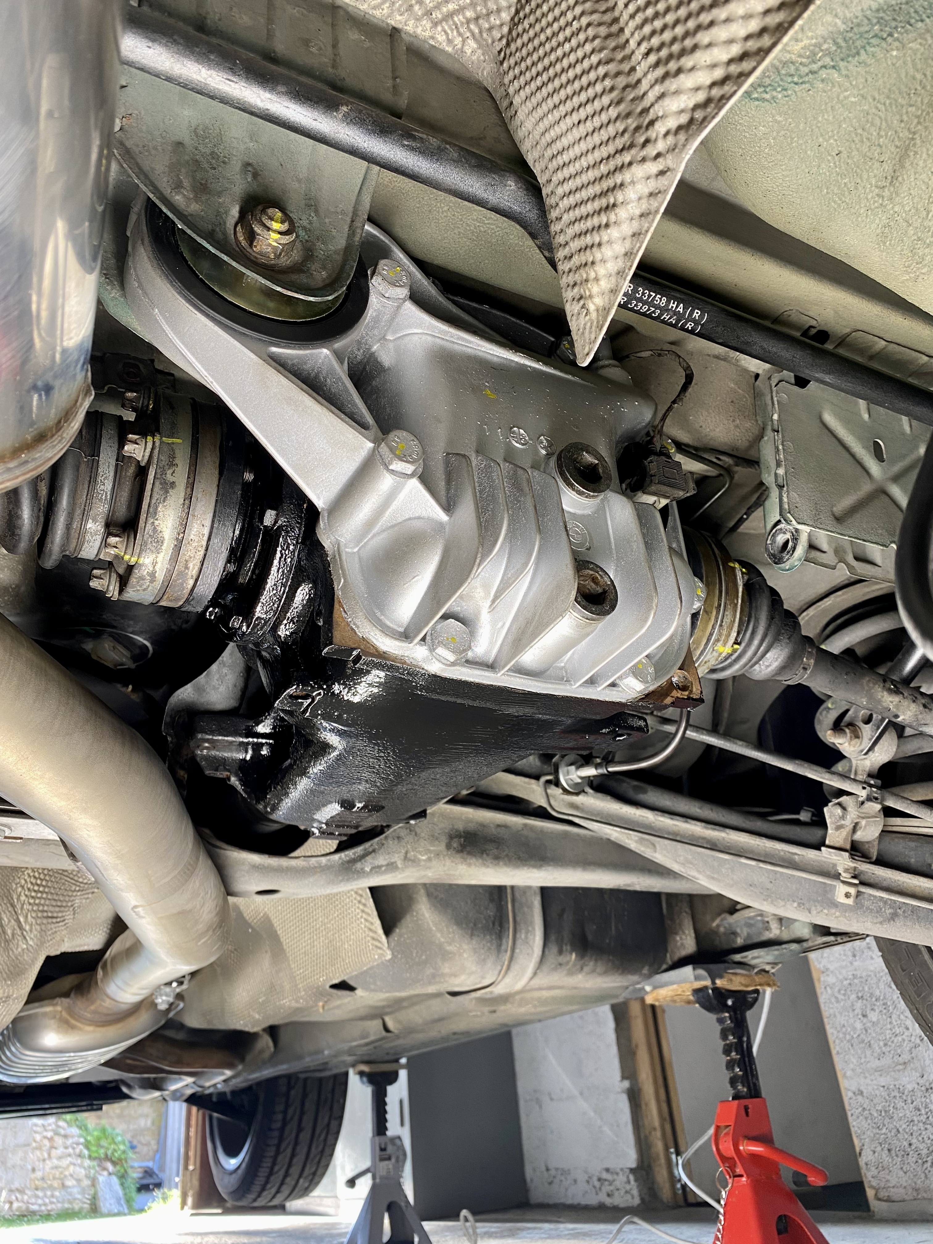

démontage pont pour changement de silentbloc. Bien pénible les vis du dessus…
6CDC396A-8E7D-417C-AFF1-A9098E25BD02.thumb.jpeg.7d2358a09acb23926169756ad8e36892.jpeg4AAD60F9-23AB-4E8C-AD70-47CB63943C30.thumb.jpeg.91733694cc00925f0a6015a3dcf461e3.jpeg

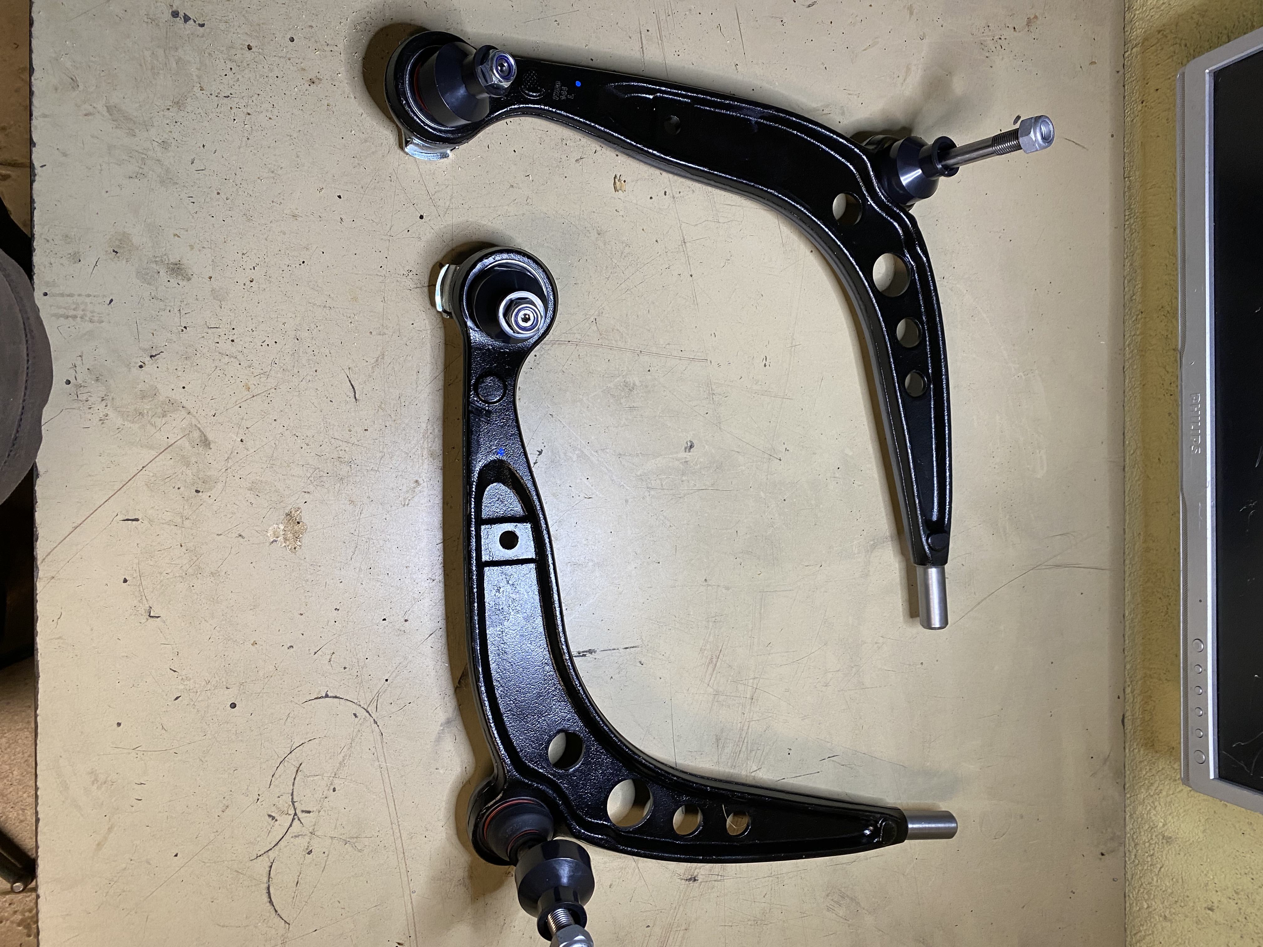

sinon j’ai reçu les nouveaux bras inférieurs vu que j’avais crevé un soufflet de rotule du bras qui est sur l’auto…

Un conseil tu aurais du changer les durites autour du filtre à essence, ça passe sa vie à pisser par la dès que tu y touches avec l'age
Pour le pont c'est marrant la traverse E30 et ses 4 boulons sur le dessus,  il y a un coup de main particulier pour pas y passer 3h.

Pour les durites, c'est vrai, tu as raison, je vais le faire tant que la voiture est sur chandelles, ce n'est pas le temps que ça prend.
J'avoue que j'ai galéré avec le pont E30, quelle est la méthode pour ne pas y passer trop de temps? Ce que j'ai fait moi, c'est d'enlever les 4 boulons au nez du pont, les 12 vis des cardans, ensuite desserrer sans enlever la vis du silentbloc pour finir par enlever les 4 vis du dessus.
Ce n'était pas simple car les 4 vis du dessus sont quasiment inaccessibles et je n'ai pas eu trop de place pour avoir un bon effet de levier pour débloquer les vis.
Et encore, ce n'était pas trop rouillé, je n'ose pas imaginer sur une anglaise ou allemande qui a vu le sel...
Le top c'est déposer l'essieu complet pour ces 4 putains de vis sa mère, et remonter l'ensemble mais on ne peut pas toujours le faire :
sinon, laisser coulisser la traverse sur des fixations pour la faire descendre en ayant enlevé la vis de fixation du pont et se dégager un peu de place, ne pas monter l'arbre et les cardans avant, et déterminer quelle est la 4 eme vis qui fera suer pour commencer par celle-ci une clé à cliquet à oeil aide un peu et ne pas les serrer avant d'avoir mis les 4 sinon mission impossible
Bien tester les vis avant sur le pont et graisser le tout, je mets des rondelles d'épaulement plus larges et plus épaisses car c'est  un point faible qui se fissure en usage sévère même avec un 2,8, la traverse était fissurée aux emplacements des vis au démontage sur mon 2,8 coupé ex Fred72

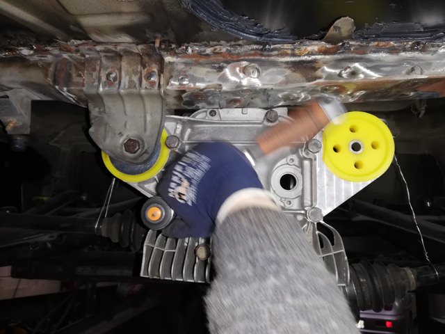

bonsoir,
merci Philippe pour ton retour, je n’ai pas pensé à mettre des rondelles d’epaulement plus grosses. Trop tard je viens de finir le travail …

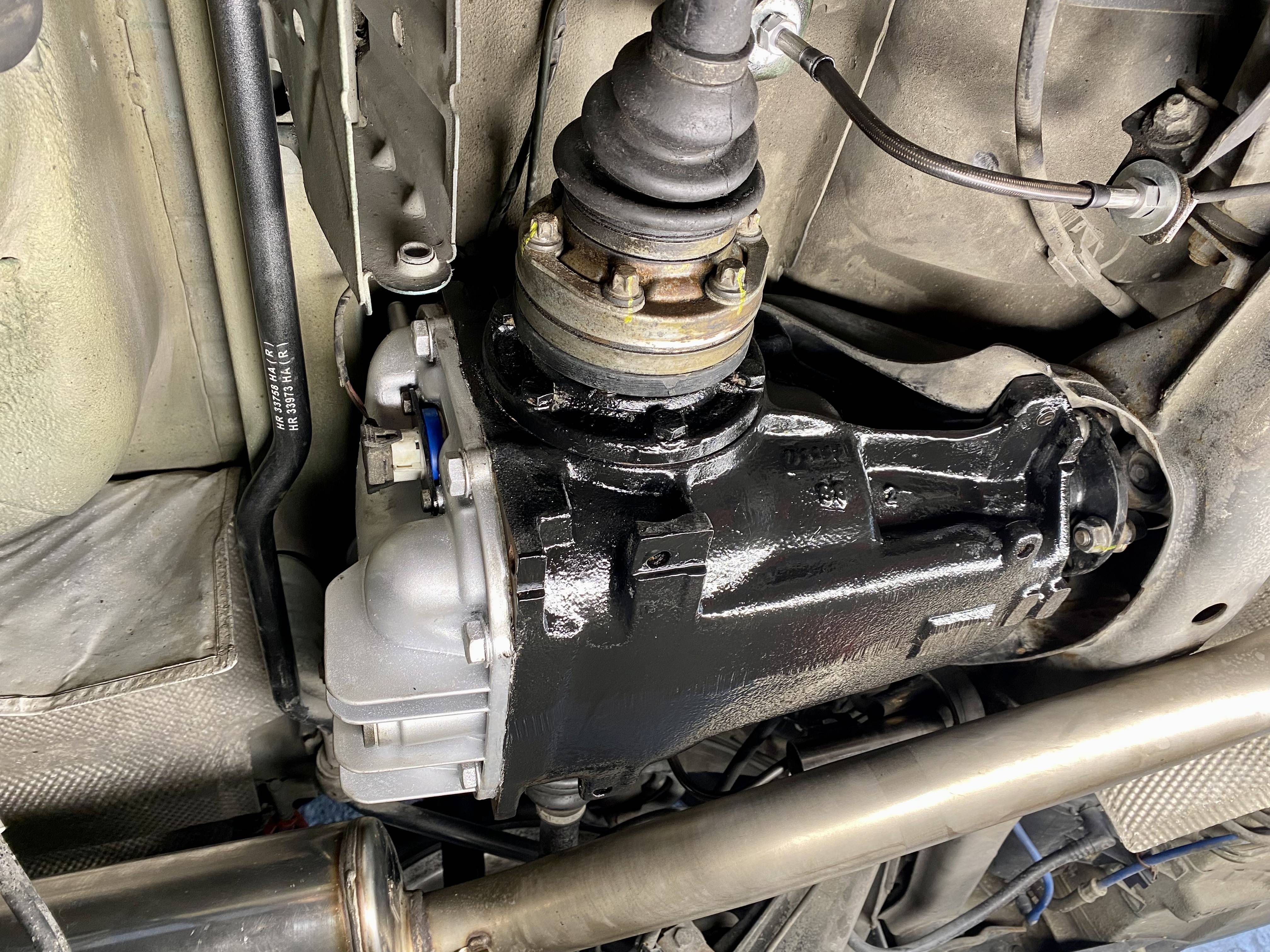

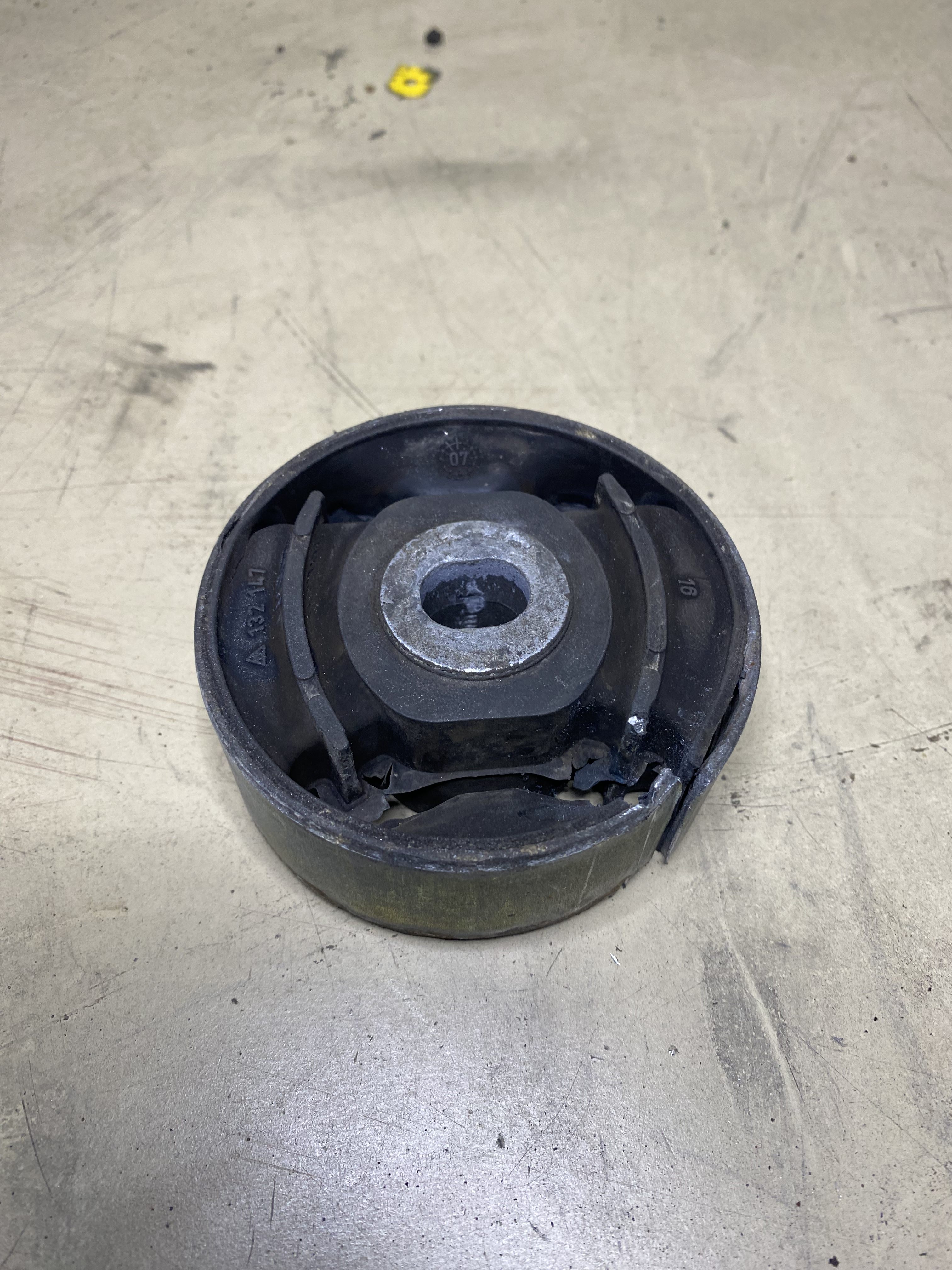

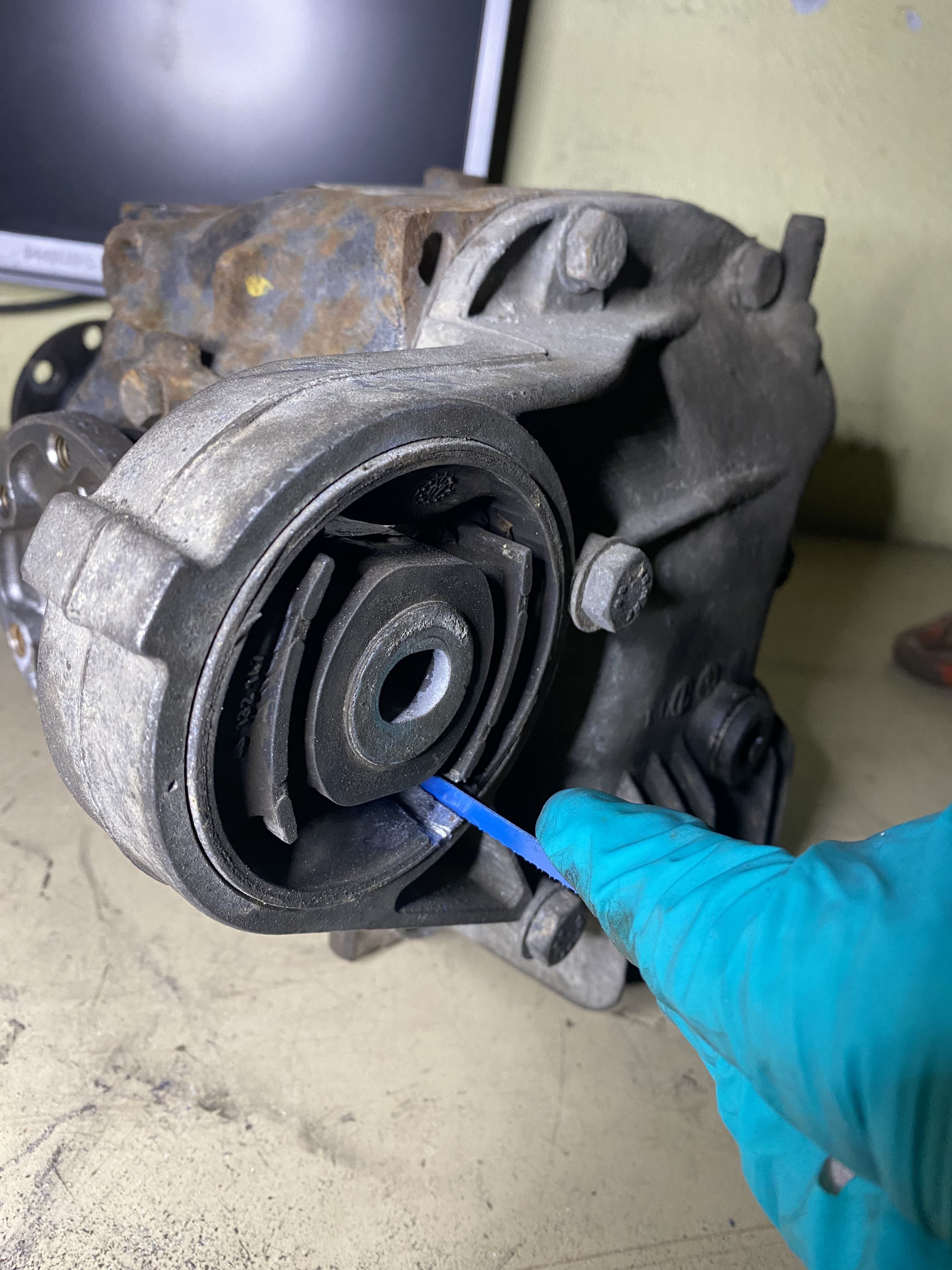

ce matin je me suis sué à virer le silentbloc de pont à la lame de scie:
une petite peinture plus tard…
B66B6CEF-26B6-45A8-BA73-287E2AF741C9.thumb.jpeg.0e9ee714649eb919f962182cc1388f9d.jpeg402B6943-8C0C-43AE-A566-03133119F480.thumb.jpeg.f2d612eb2fec7e043620ec283b46ddb4.jpeg
là un long travail m’attendait… je n’ai même pas descendu la traverse. Oui j’en ai bavé lol. Plus jamais…
demain, je fais les freins c’est à dire, disques/plaquettes, durites aviation et si j’ai le temps… supports moteur.

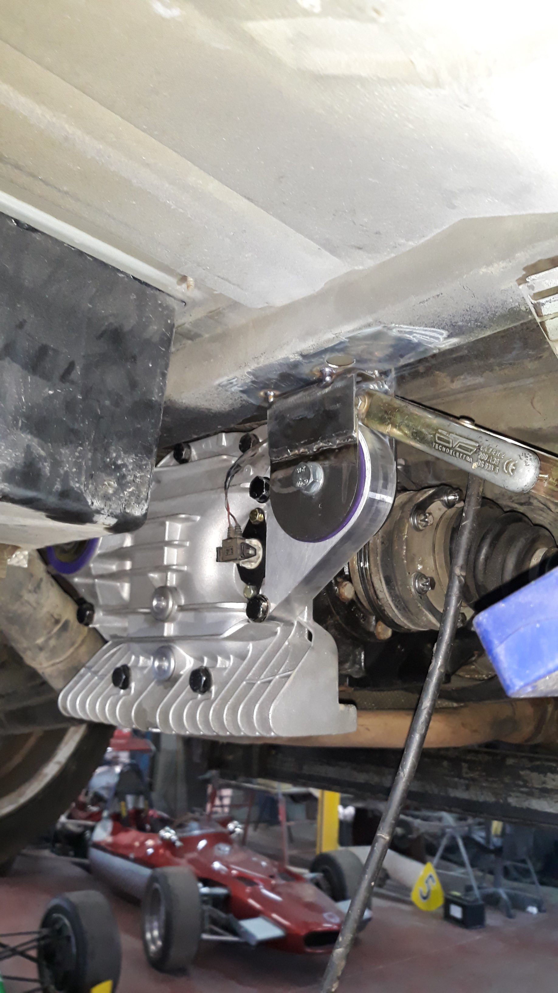

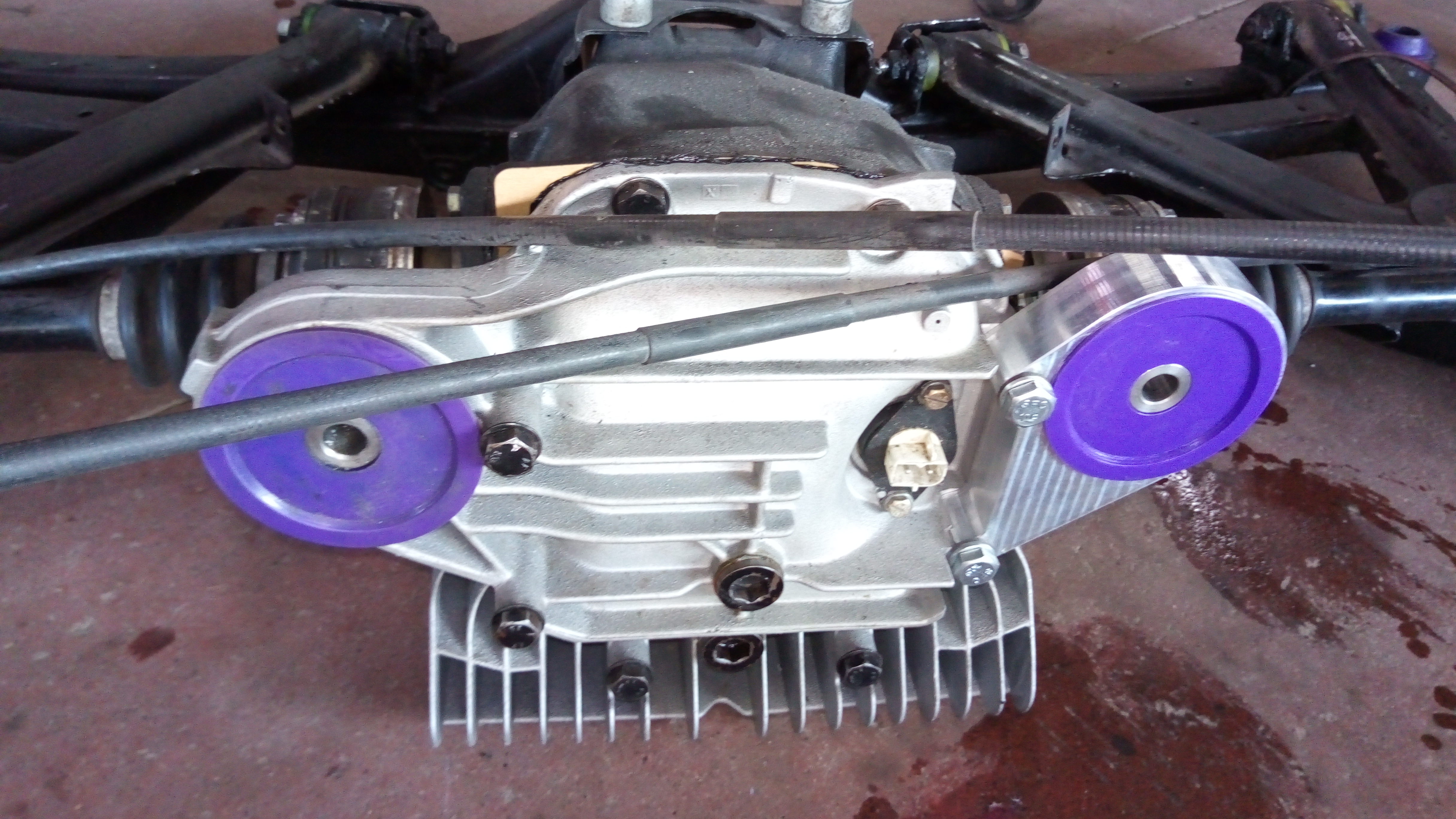

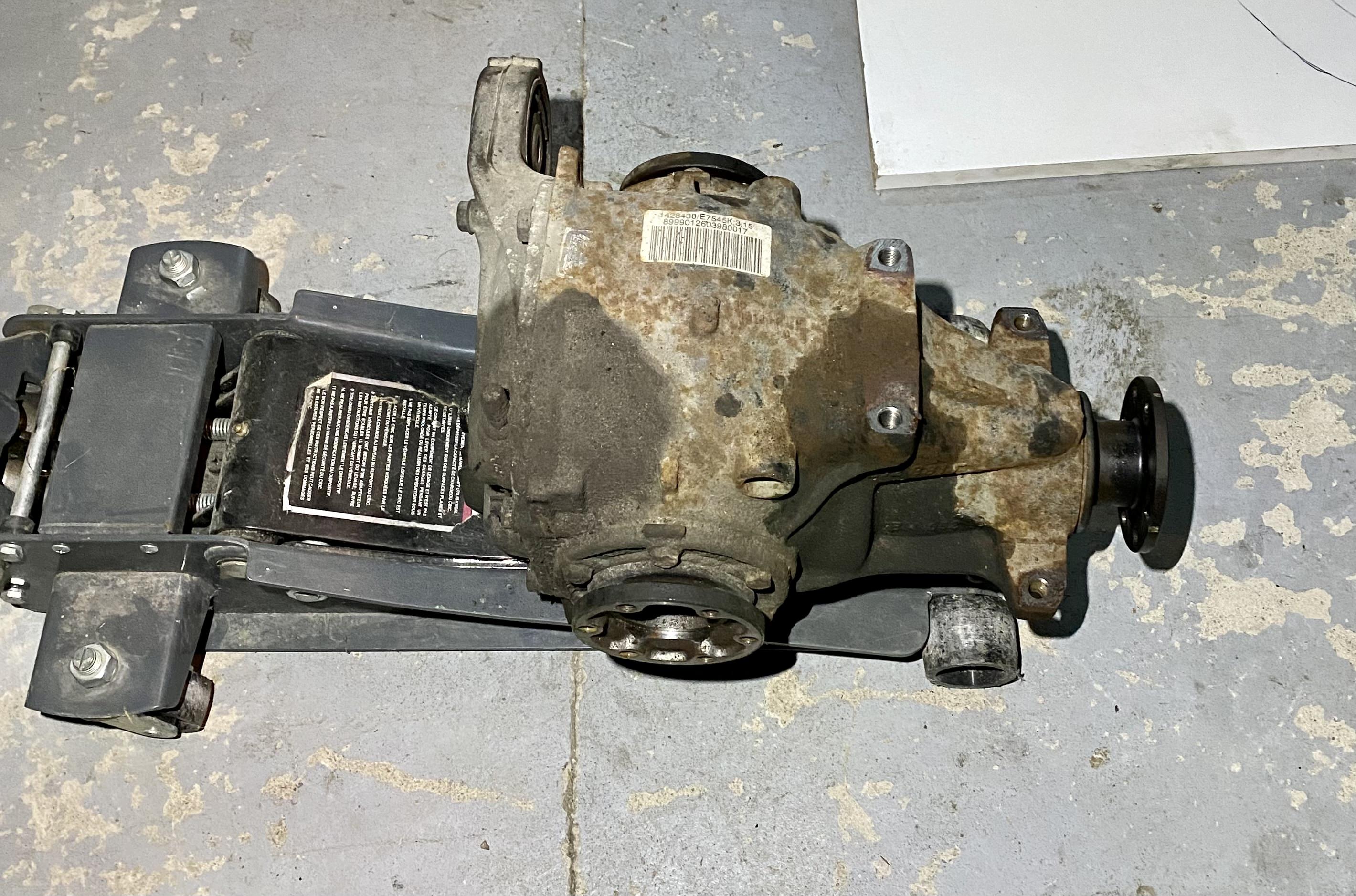

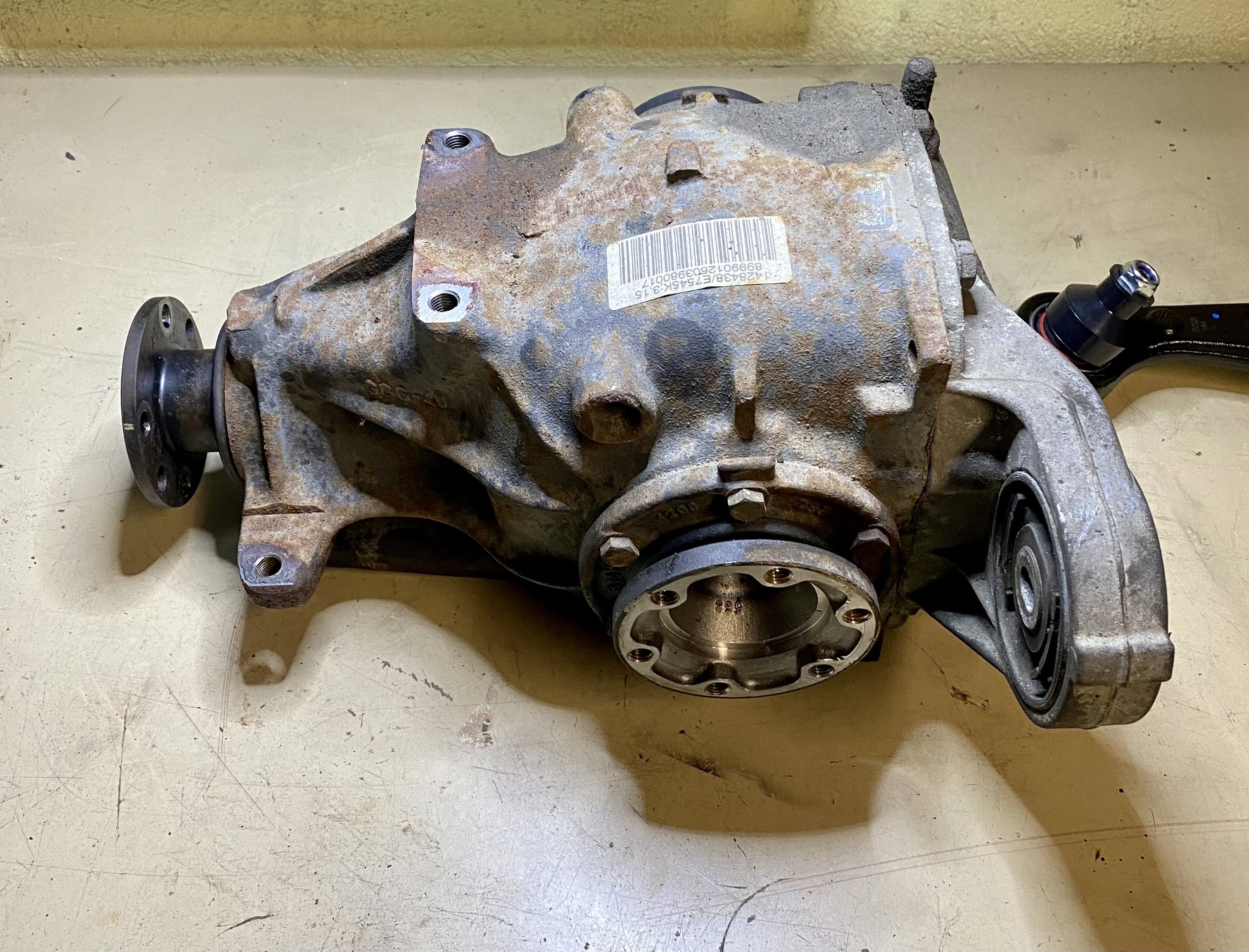

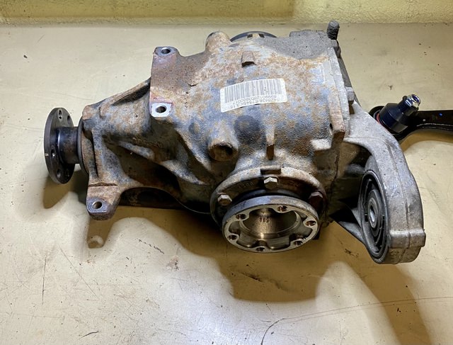

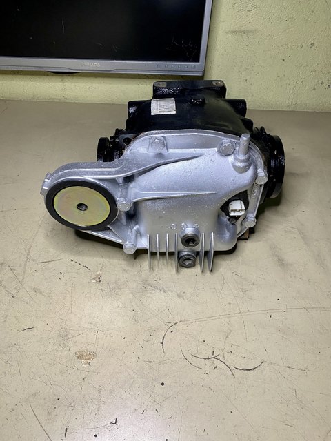

Je suis content de voir ce coupé dans des mains soigneuses et motivées ! Le silentbloc de type powerflex sur l'attache de pont va améliorer la tenue de route en réduisant les oscillations de l'essieu arrière qui tient sur 3 points par rapport à la coque dont un asymétrique.
Ceci créé des mouvements parasites de l'essieu par rapport à la caisse importants, un compétiteur vers chez moi que je connais bien en très rareZ3M  V8 Hartge et qui possède pas mal de BMW
Il a posé une caméra à l'arrière d'une E30 pour voir ces mouvements de caisse c'est de l'ordre de 3 à 5 cm en conduite type circuit en montage OEM.
La réduction des ces mouvements est possible avec des silentblocs plus durs et l'auto gagne une tenue de route inégalée.
Le niveau supérieur est de poser une deuxième fixation de pont pour en terminer avec la faiblesse proverbiale de l'attache, la traverse, le plancher voire l'oreille en alliage du pont qui peuvent se fissurer se dessouder se déchirer en usage sévère.
On accède alors à une tenue de route incroyable pour ce vieux train d'E30 qui a ses origines fin des années 60 sur les 2002. Et on fiabilise.
C'est assez facile sur un Z3M car pas de bac de roue de secours comme les Z3 non M. Je l'ai fait 3 fois

On peut boulonner le pont au châssis directement, mais j'aime bien laisser un peu d'amortissement de couple pour soulager la mécanique, n'étant pas crésus pour changer des boites des ponts etc....
Très interessant ton retour Philippe.
J'avais regardé tant qu'à être sous la caisse, ce qui m'embête c'est d'enlever le support de roue de secours (je sais c'est du poids en trop mais je trouve que c'est trop 90's)
J'ai vu que SCP shop vendait un kit de rajout pour nos Z3 non ///M
