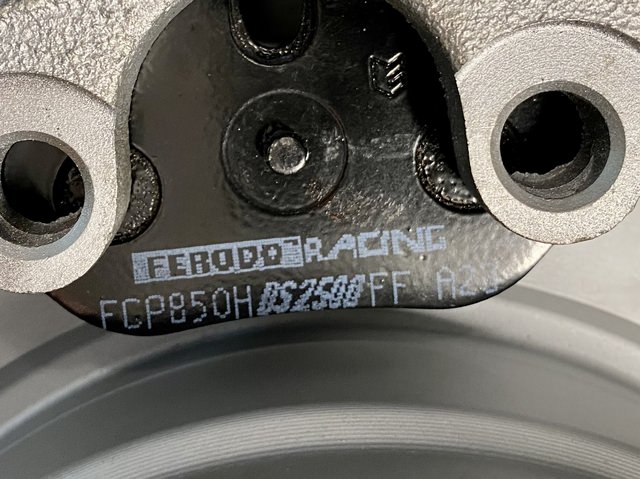

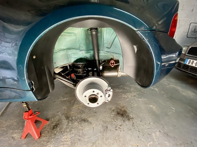

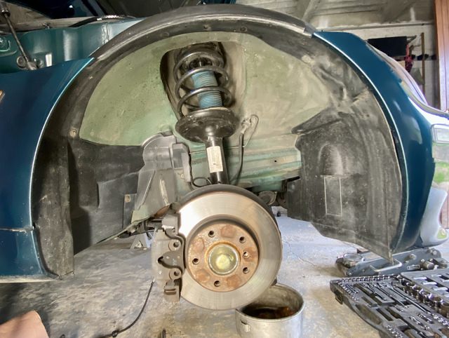

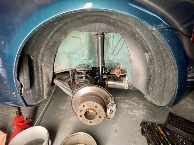

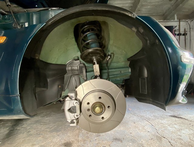

après avoir fait le pont, je m’attaque aux freins, d’abord l’arrière:
disques ATE, durites aviation, plaquettes ds2500
un petit avant/après:

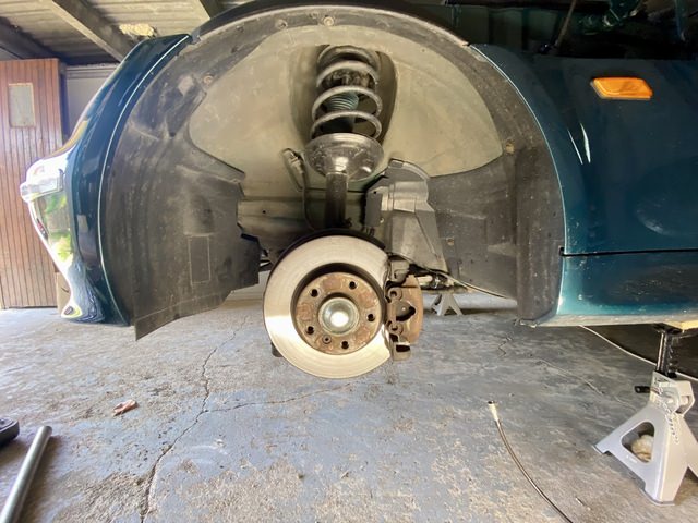

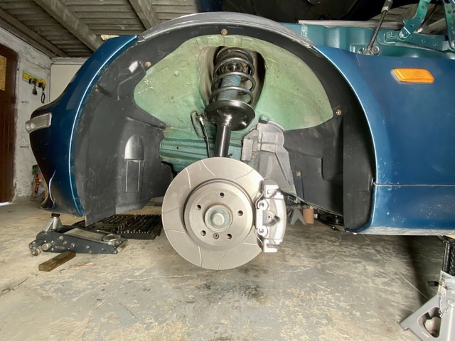

Et l’avant:
disques Brembo Max rainurés en 325x25 avec ds3000 sur étriers de 330d
0574D6BD-4C01-4D18-9023-3D4E1466B669.thumb.jpeg.8fb56c86385537d4eaeffd29049e3ff9.jpegFF14CA9E-F970-4940-9671-A0EC71BDE2F2.thumb.jpeg.320b5619608524b93682aee39b0c4a83.jpeg

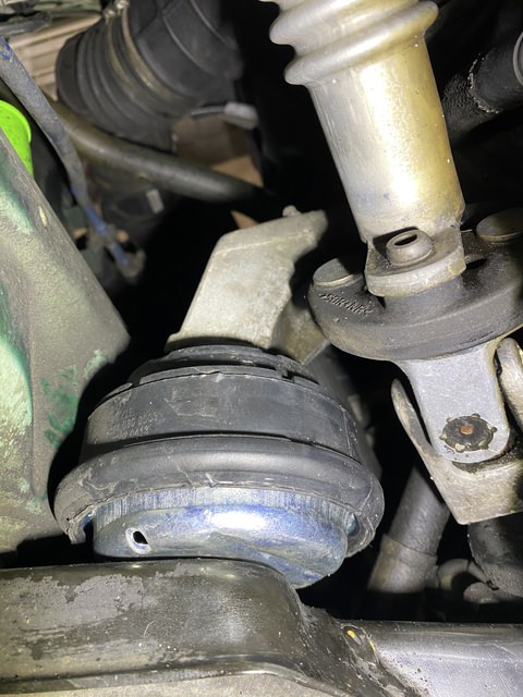

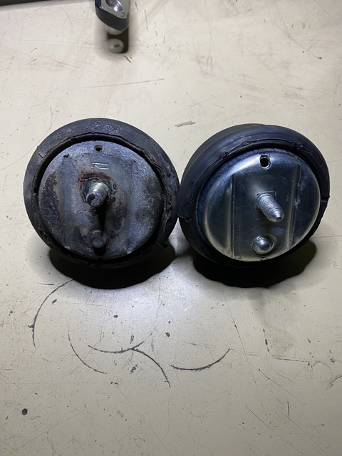

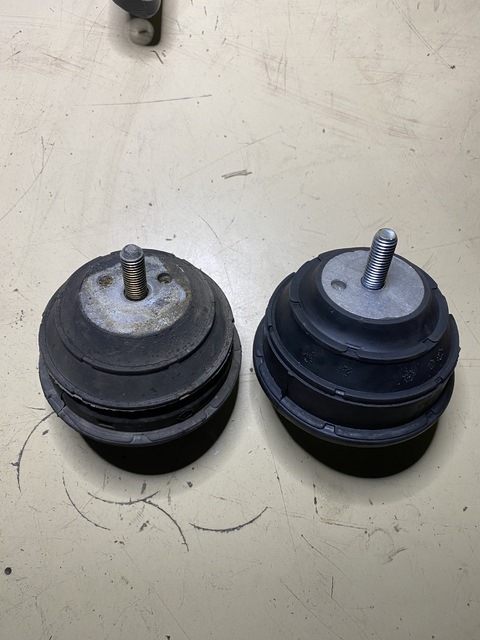

avec au passage un changement de supports moteur qui pouvait au final attendre…

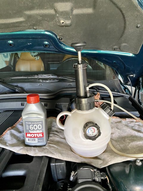

Demain j’attaque le côté gauche et purge de l’ensemble au rdf600.
C'est bien propre ces passages de roues bravo !
Jette un œil sur les durites de DA, état visuel et suintement.
Hello,
petite MAJ:
hier j’ai fini le dernier coté:

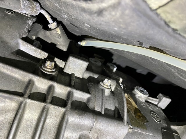

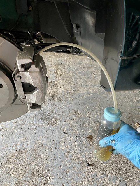

ensuite purge de tout ça au RBF600:
sans oublier le maître cylindre d’embrayage:
Ensuite essai routier, j’ai eu l’impression de rouler une auto neuve!
j’ai fait la procédure de rodage des ferodo ds3000, c’est à dire faire des freinages a 50% de la pedale pendant 4 secondes au moins 25 fois de suite.
j’ai eu du mal car les pneus ne grippaient pas bien, pourtant la pression est OK…

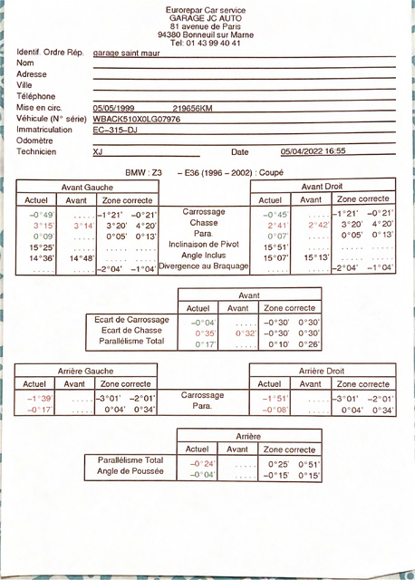

rendez-vous «mercredi matin pour le parallélisme du train avant. Que me conseillez vous de mettre?
pour rappel, la dernière géométrie, j’avais ça:
Je n'ai pas l'habitude de lire ces fiches car je fais mes géométries moi même avec un système différent, le - devant les valeurs  çà veut dire quoi ouvert ou fermé ?
fermé
bah j'ai déjà eu le cas ou c’était l'inverse... c'est pas tout les bancs pareil à priori !
mais la logique c'est - = fermé
Modifié par Nakamiki
Du coup touche à rien elle est vraiment bien et je t'assure que ce n'est psi courant, il y a un paquet de Z3 E30 E36 compact qui ont l'arrière faussé et ne le savent pas.
Les bras et surtout la traverse qui les tient se vrillent au moindre petit choc, on voit alors un carrossage bizarre d'un coté voire les deux  et il peut y avoir de l'ouverture qui rend l'auto dangereuse.
1 essieux arrière sur 3 est touché dans ceux qui sont passés dans mes mains
sur mon ex compact, tout etait de traviole, j'ai du tout refaire, mettre les SB reglable de M3 E30 etc...  c'est une mission car souvent les 2 gros SB de la traverse sont pas collé : ils sont soudé par le temps
Pour moi, j'ai de l'ouverture à l'avant car quand on regarde la mesure du train arrière j'ai -0°17' gauche et -0°08' droit soit de la fermeture alors qu'à l'avant j'ai 0°09' gauche et 0°07' droit.
J'aurais tendance à vouloir mettre 0°05' à l'avant soit la limite inférieure. Qu'en pensez vous?
Ca me déroute un peu car sur la E92 j'étais à -0°05 et ça allait bien.
Modifié par totomini
Perso j en mettrai un peu devant, mais les masses et le châssis ont pas des masses a voir.
5 minutes d ouverture totale c est pas deconnant, t as un train de E36 devant, ca va l’aider a s engager.  Mais ce sont les ratio entre pince ar et ouverture av qui vont etre assez differents vs ta e92. Y a beaucoup d éléments qui diffèrent.
bon ...
 la base
 https://www.fiches-auto.fr/articles-auto/fonctionnement-d-une-auto/s-1081-parallelisme-pincement-et-ouverture.php
negatif c'est ouvert ... positif c'est fermé
comme toute les E30/36/46 le Z3 demande de la pince
plus on ouvre plus l'auto va devenir réactive au volant , ce qui va induire des contrainte sur le train ar déj
à pas fabuleux , qui se dérobera donc de manière plus brutale
Il y a 8 heures, Nakamiki a dit :
mais justement c'est pas logique et tout le monde se fait avoir ...
Il y a 4 heures, Nakamiki a dit :
qui pour elle se comporte bien mieux en ouvrant ... mais les épure de train n'ont rien à voir ... si tu pinces : tu as un camion ...
C'est pas fou fou ta geo si tu fais du circuit en plus de mon avis
Ma recette sur E36 "normale" et compact c'est :
Triangles M3 3.0 en meyle HD
Silent bloc de queue de triangle plein excentrés pour pousser la roue au max devant
Calage 2,5mm en pied d'amortos
Amortos/ressort M3 3.2
Coupelles de M3 3,2 (montage normal ou inversé)
Avec ça tu arrives à avoir une chasse correcte ~-6-7° et un carrossage correct ~ -2° pour commencer à t'amuser
-1,5° de carrossage derriere
Tu pinces très legerement le  train AV et un poil plus l'AR (en gros le double derrière de devant)
La ça devient serieux en comportement car d'origine ça sous vire comme une vache.
Merci pour ton retour et tes conseils Aramis.
Là dans l'idée, c'était surtout de rendre cette Z3 saine en confiq "OEM"+
La prochaine étape si je valide l'auto, ce sera effectivement l'amélioration du châssis avec combinés filetés et coupelles au minimum.
Après cela s'arrêtera là car je vais avoir la M3 E36 sur le grill et je dois avouer que j'ai fort à faire avec elle 🙃
Sur une auto de route, il faut pas trop en faire à mon avis.... en plus sur une belle z3 2.8 coupé dans une belle configuration.
Une auto de route doit garder un certain confort, une certaine souplesse avec une géo adaptée.
Tu as une M3 affutée pour t'amuser...
Autre point, une belle Z3 avec une bonne remise à jour dans l'esprit OEM gardera une meilleur côte que modifiée.
Pour le prix de 4 combinés avec des coupelles réglables de bonne qualité, tu lui mets 4 bilsteins avec les ressorts d'origine avec des coupelles neuves et tu fais en même temps les silentsblocs du train arrière et tu vas retrouver une surperbe auto pour rouler à bonne allure sur nos petites routes française.
Tu as le combo parfait :oui:  validé par ma personne pour l'esprit.8)
La Z3 pour la balade au doux son du 2.8L bien coupleux bras à la portière
La M3 pour pister le couteau entre les dents
