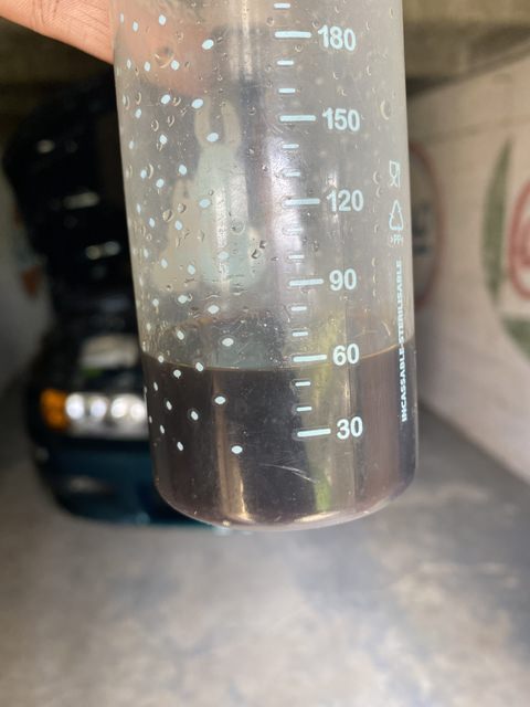

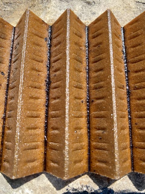

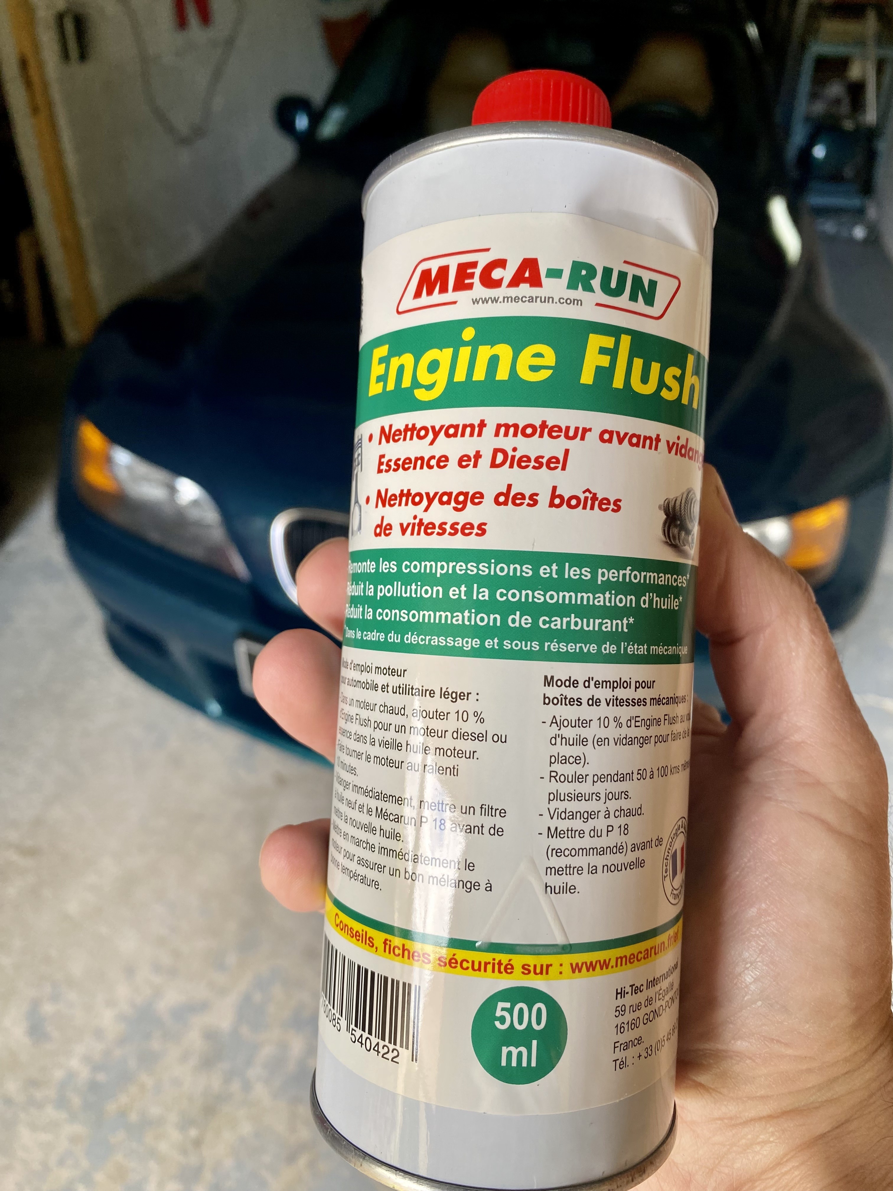

p’tite mise a jour d’entretien pour la Z3, elle a 227000kms et je viens de lui faire un flush du moteur avec ce produit:
il faut tout simplement l’ajouter a l’huile déjà présente dans le moteur et ensuite laisser tourner pendant 10 minutes
Voici le résultat sur le filtre a huile après seulement 2000km dont 360kms de Nurburgring intense.

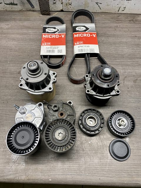

Ensuite j’ai changé la pompe a eau/ galets tendeur et les deux courroies.

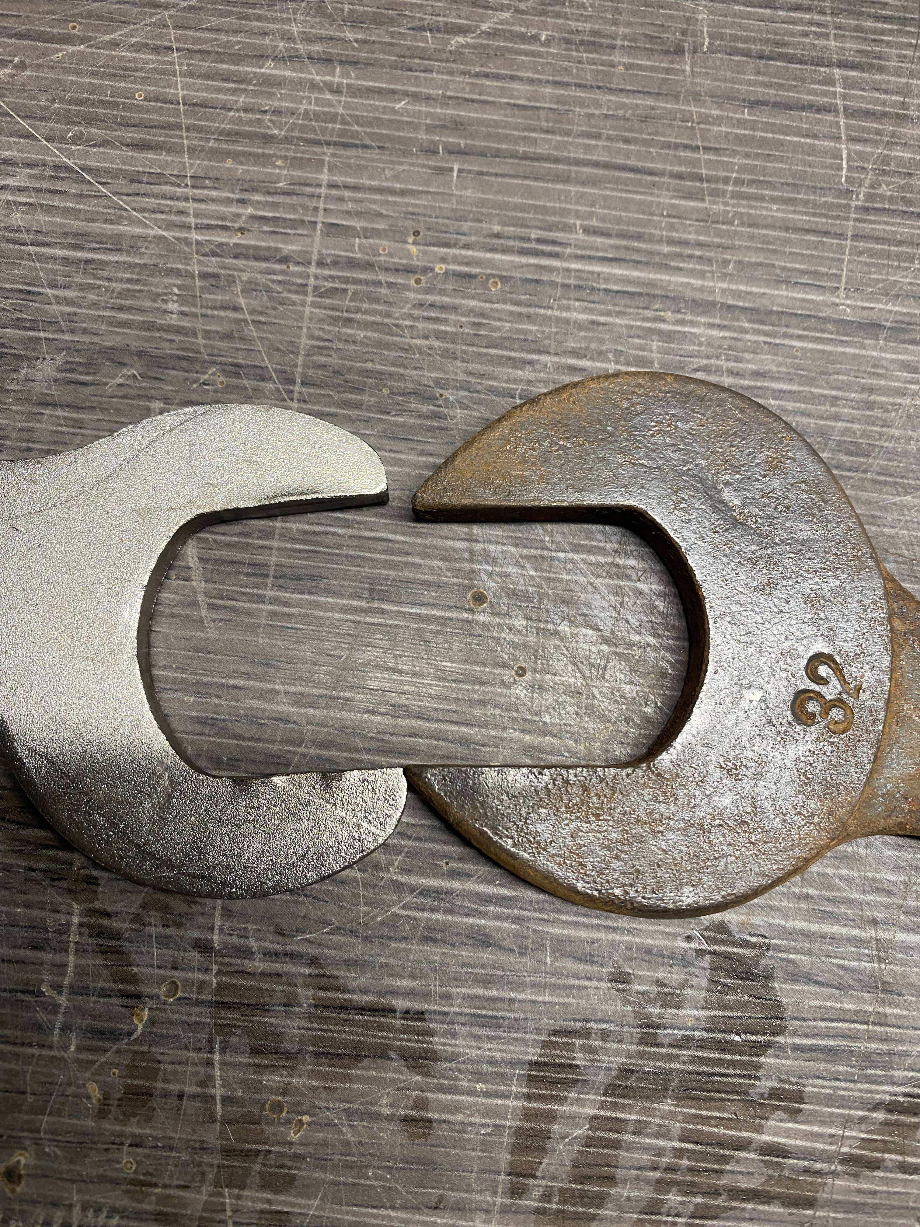

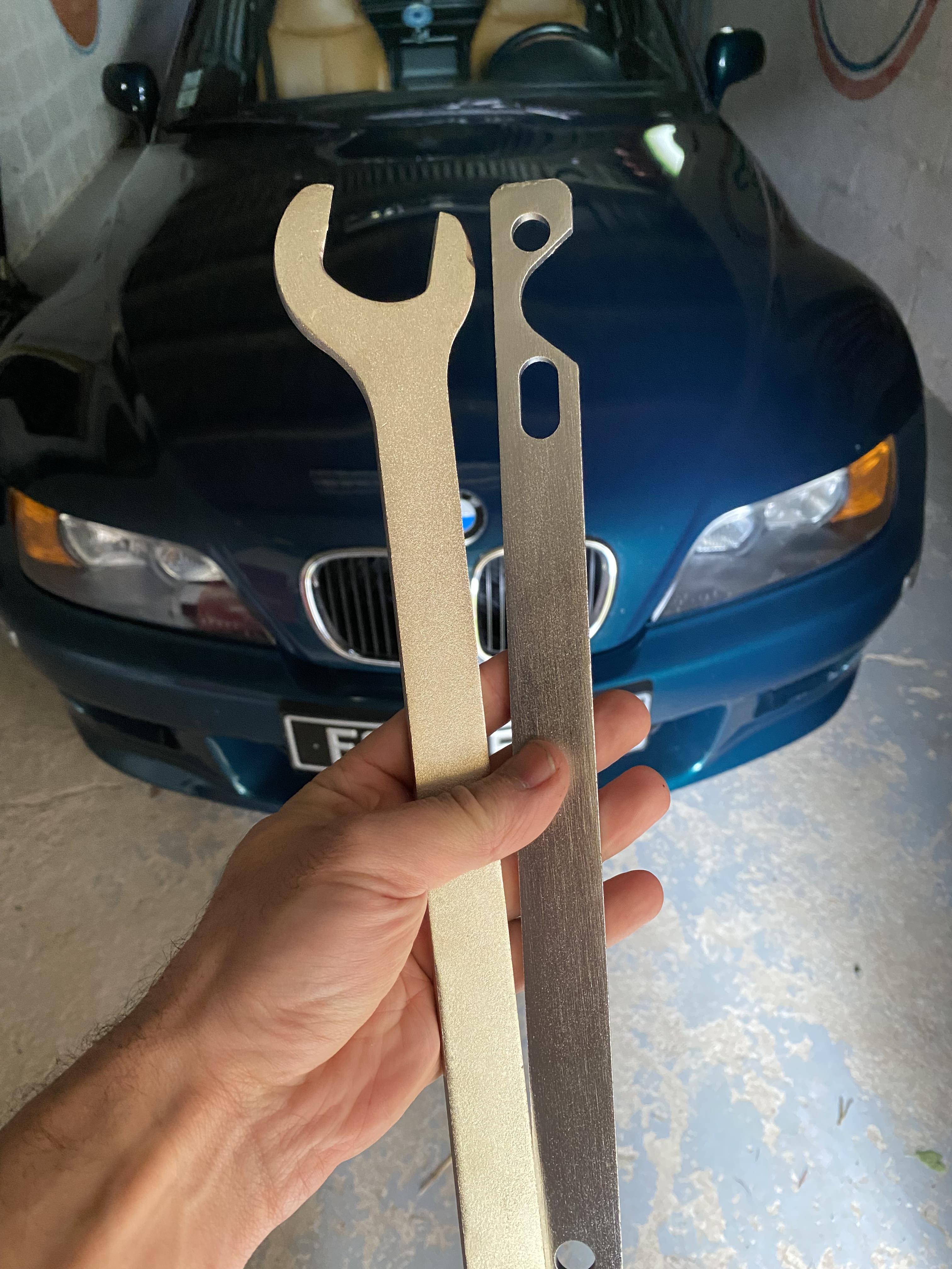

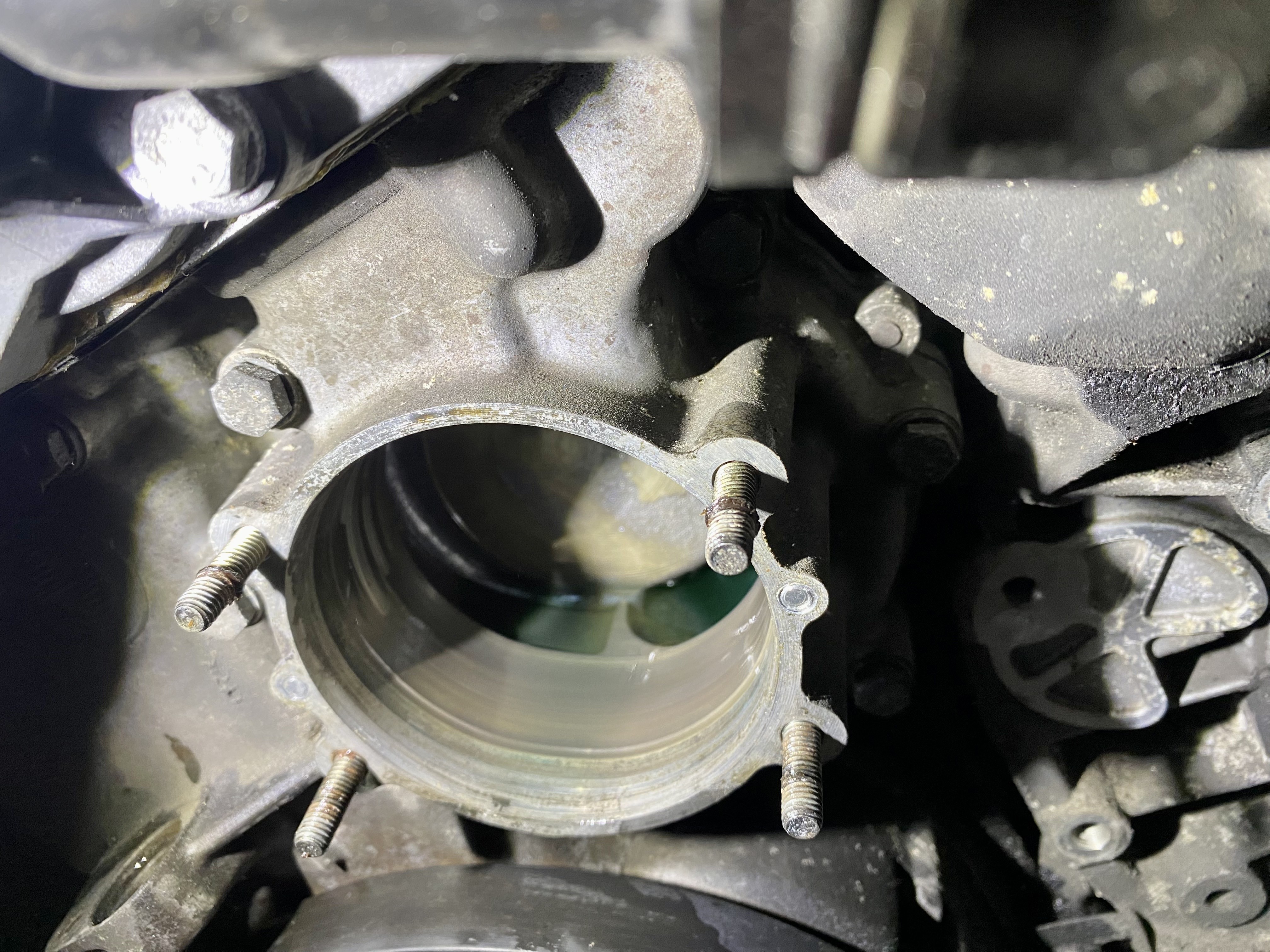

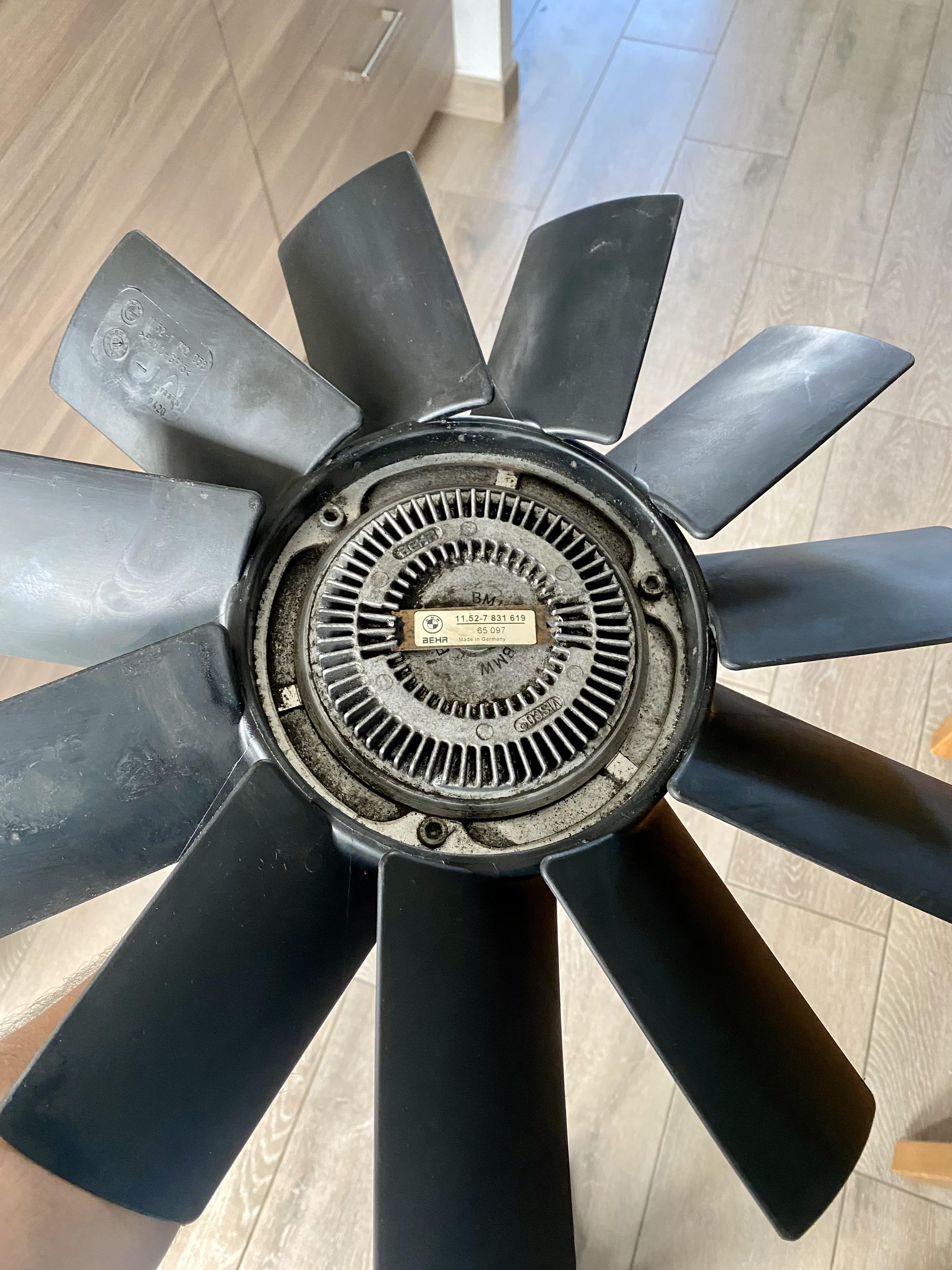

Pour ie démontage du visco coupleur, je sentais le coup venir… @Goethe27 m’a dit qu’une clé plate de 32 avec une massette suffit sur les conseils de @ACS3
J’ai quand même préféré acheter ces outils dédiés:
Je n’ai pas réussi a desserrer le visco avec cette clé… l’acier trop élastique et c'était serré de fou.
heureusement, j’avais une vieille clé de 32 qui appartenait a mon grand père:
on voit ici que la clé neuve ne fait plus 32mm lol…
J’ai finalement réussi à l’enlever ce visco!
Il m’a l’air d’origine, je ne trouve pas de date dessus, je vais le remplacer car il grogne un peu.
Sinon, la pompe a eau, une formalité:22F5E6BA-E36E-45F7-880D-7EB0D3BEC191.thumb.jpeg.9b76a1b27da1786b9afb8646bd3d9ac8.jpeg

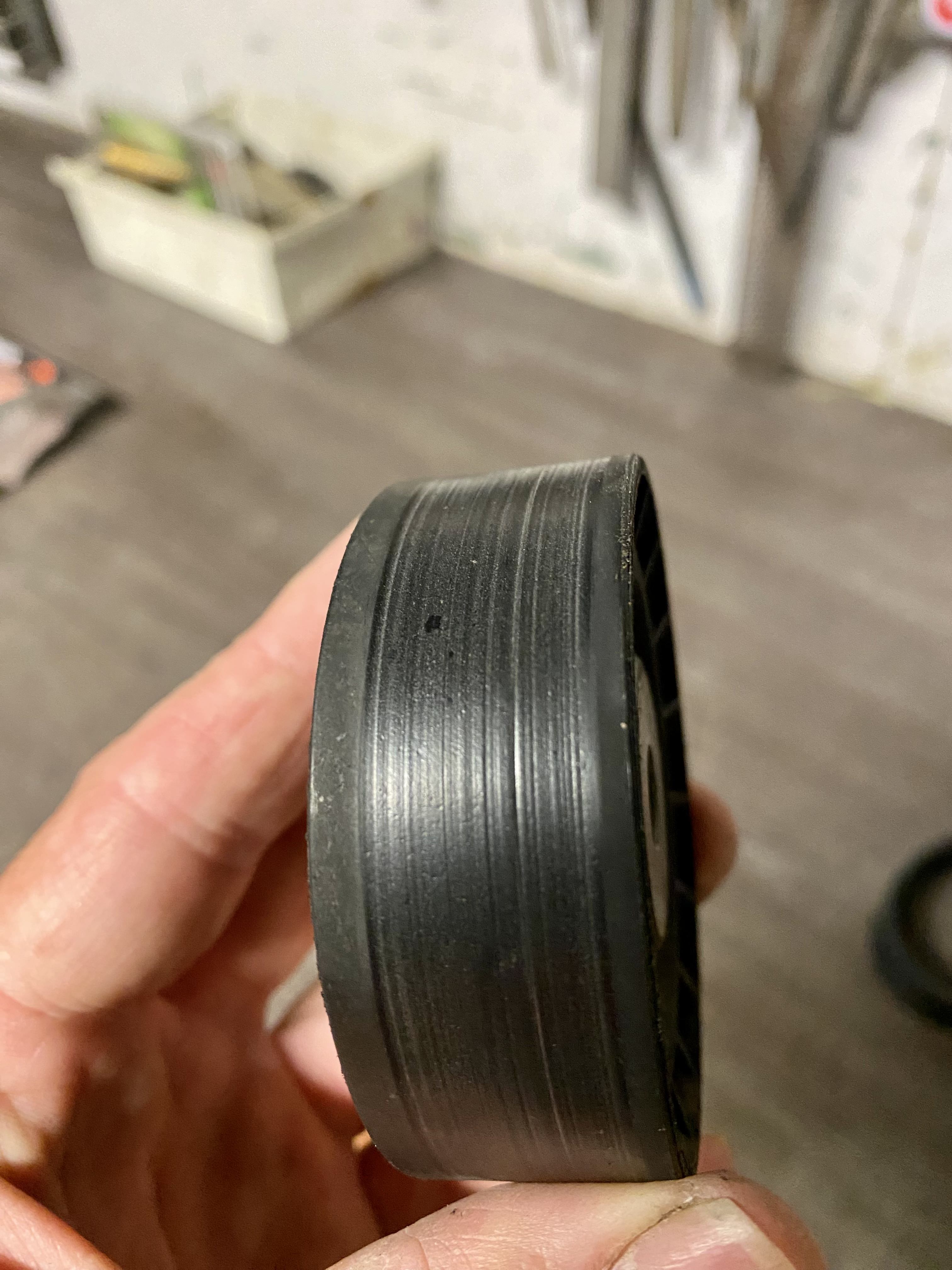

J’ai bien  fait de commander les galets car ils commencent a avoir du jeu et l’état de surface ne me plaisait pas:

Le visco tu as bien fait, quand il est mort il part dans le radiateur avec les dégâts qu'on imagine....

Le visco, je dois le commander.

Tu as bien fais, c'est la première fois que je vois un galet aussi usé 😯
Oui il me faisait un peu peur ce galet 😨
