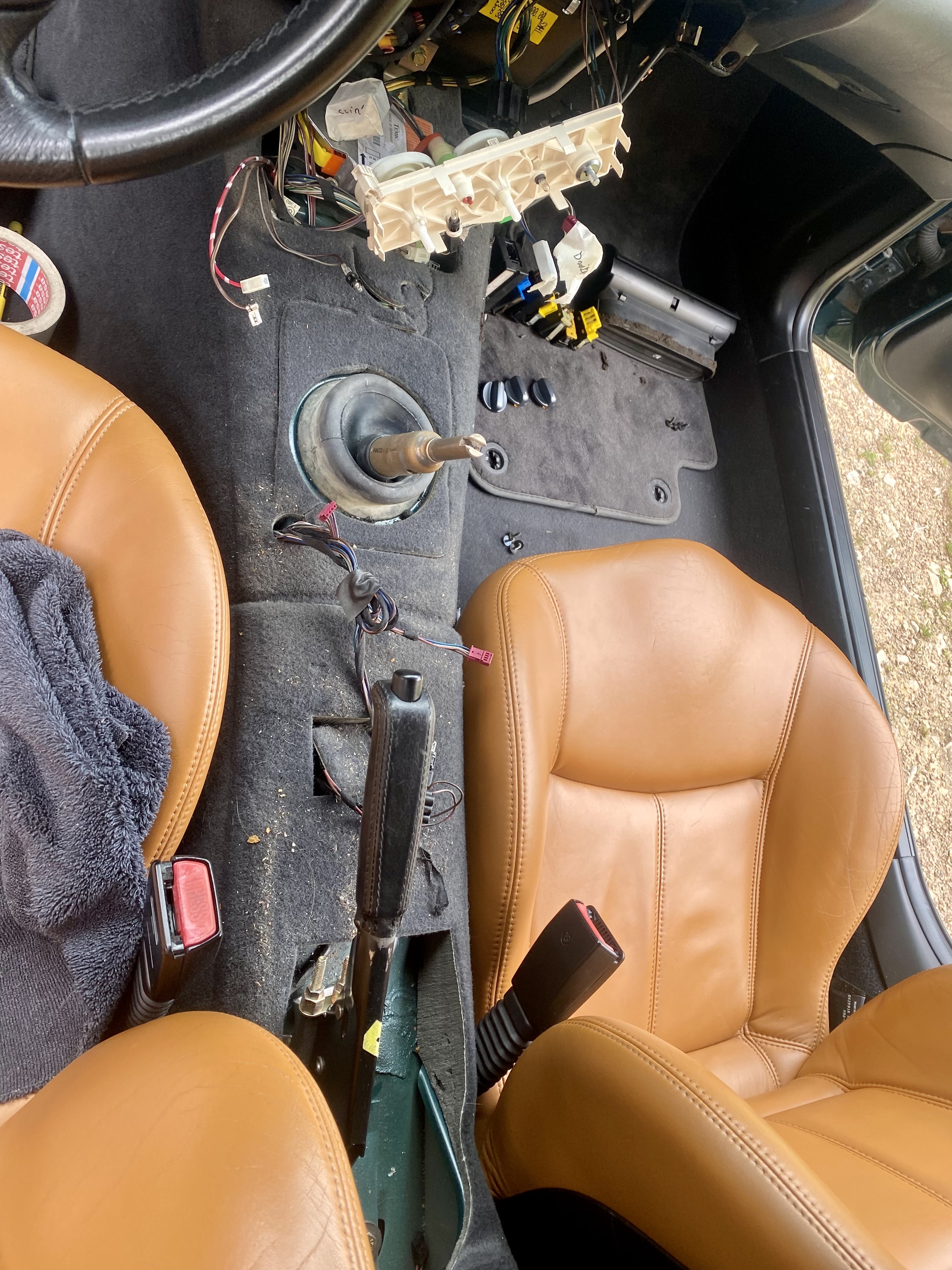

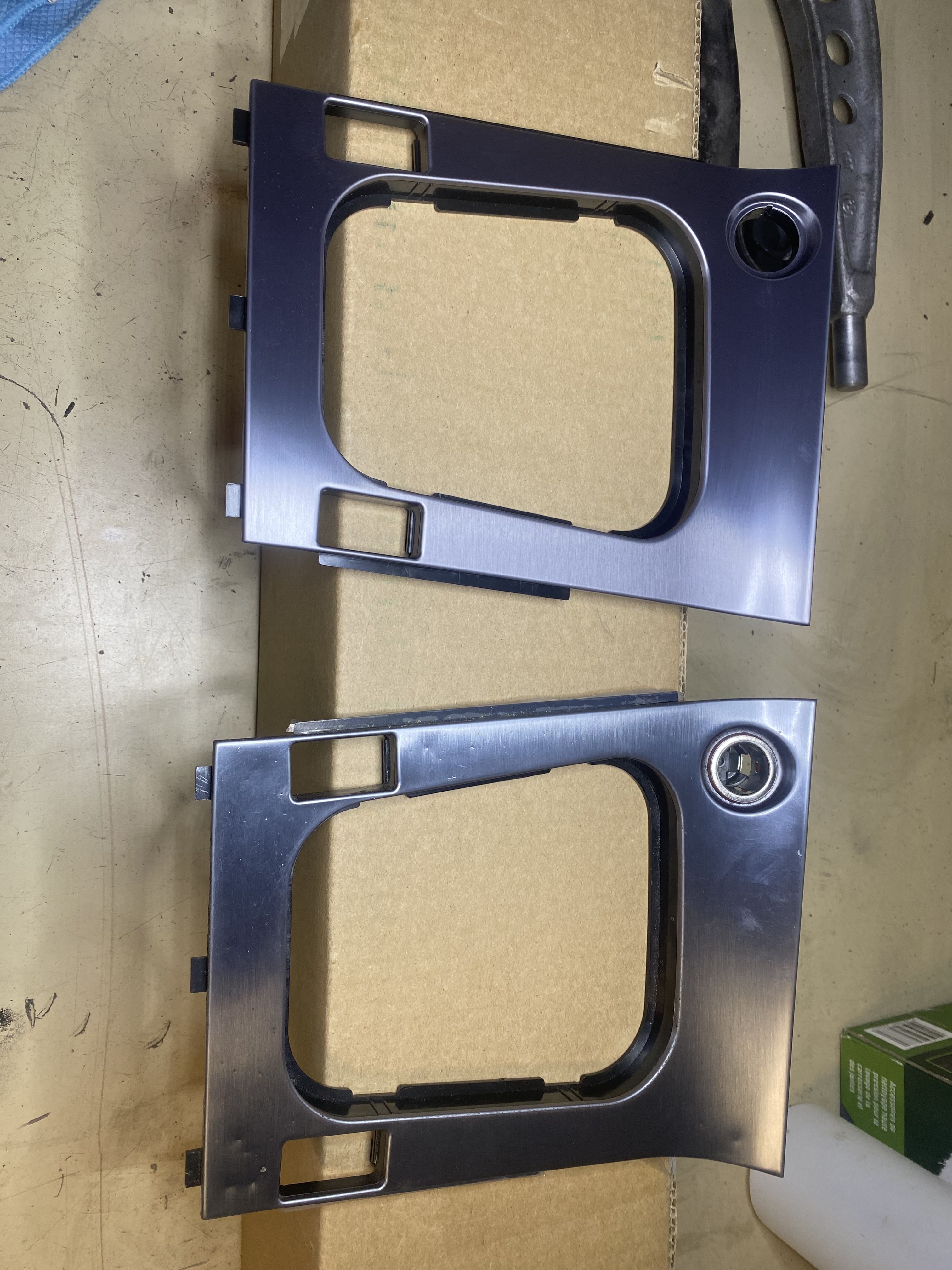

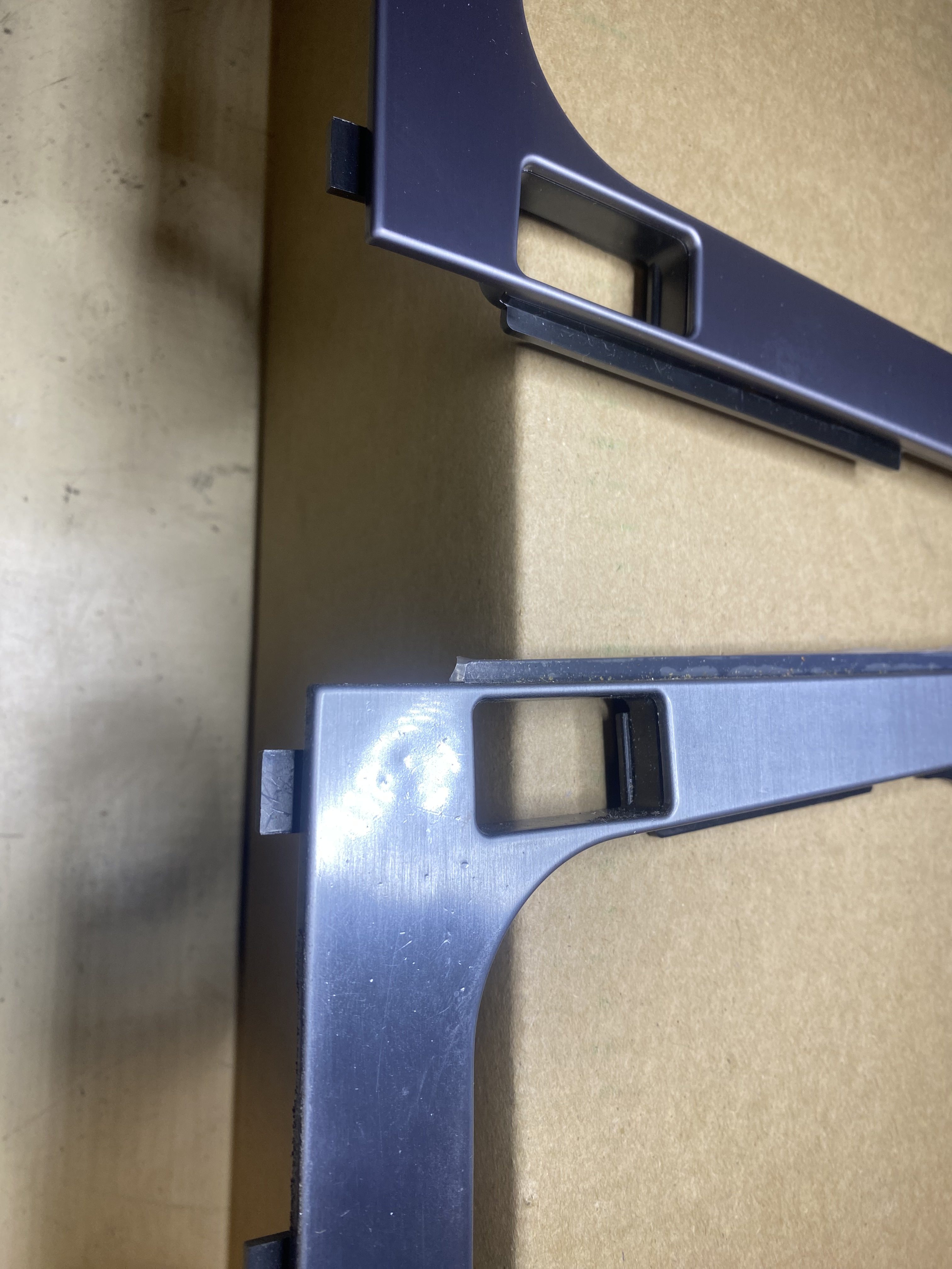

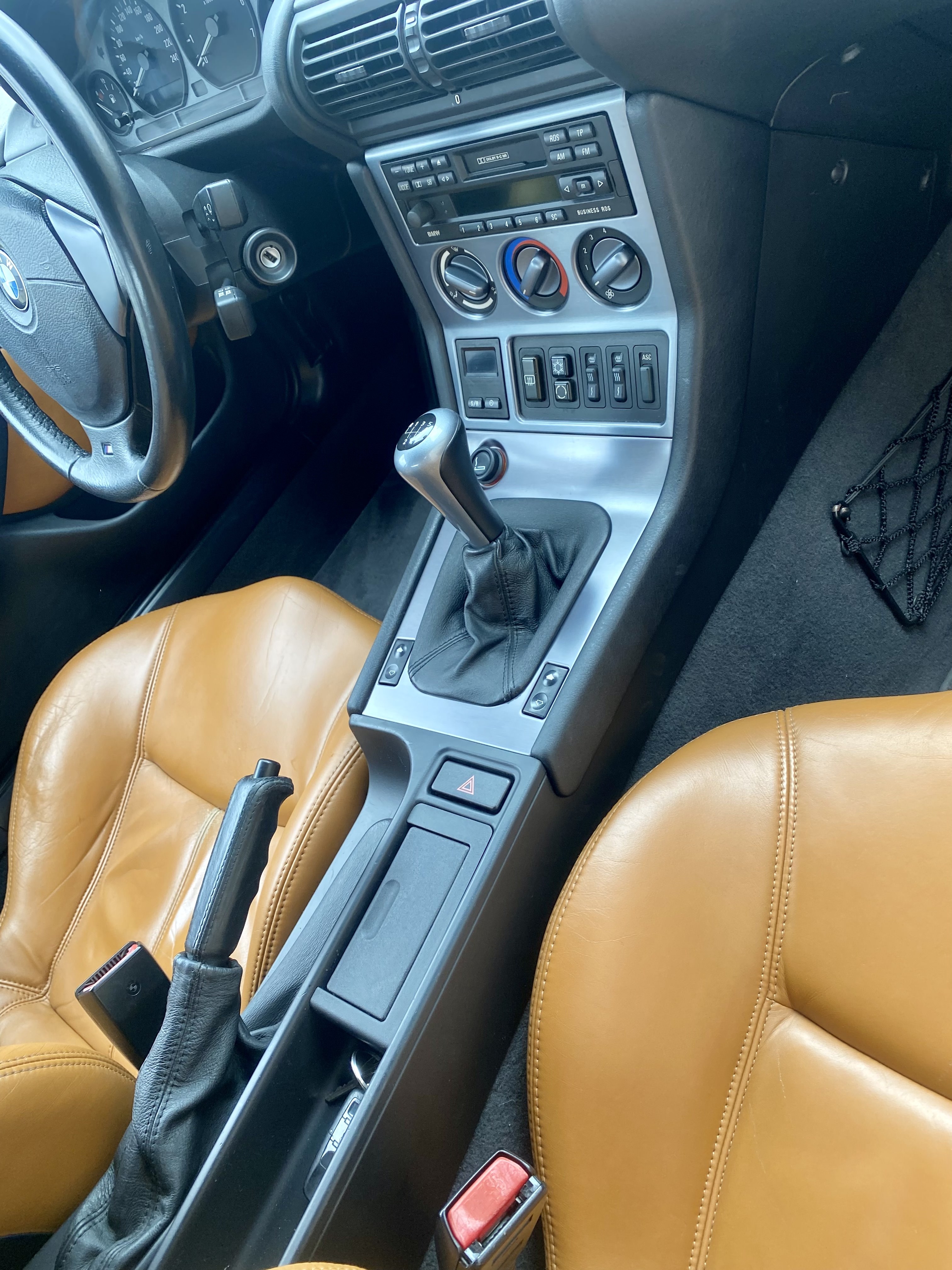

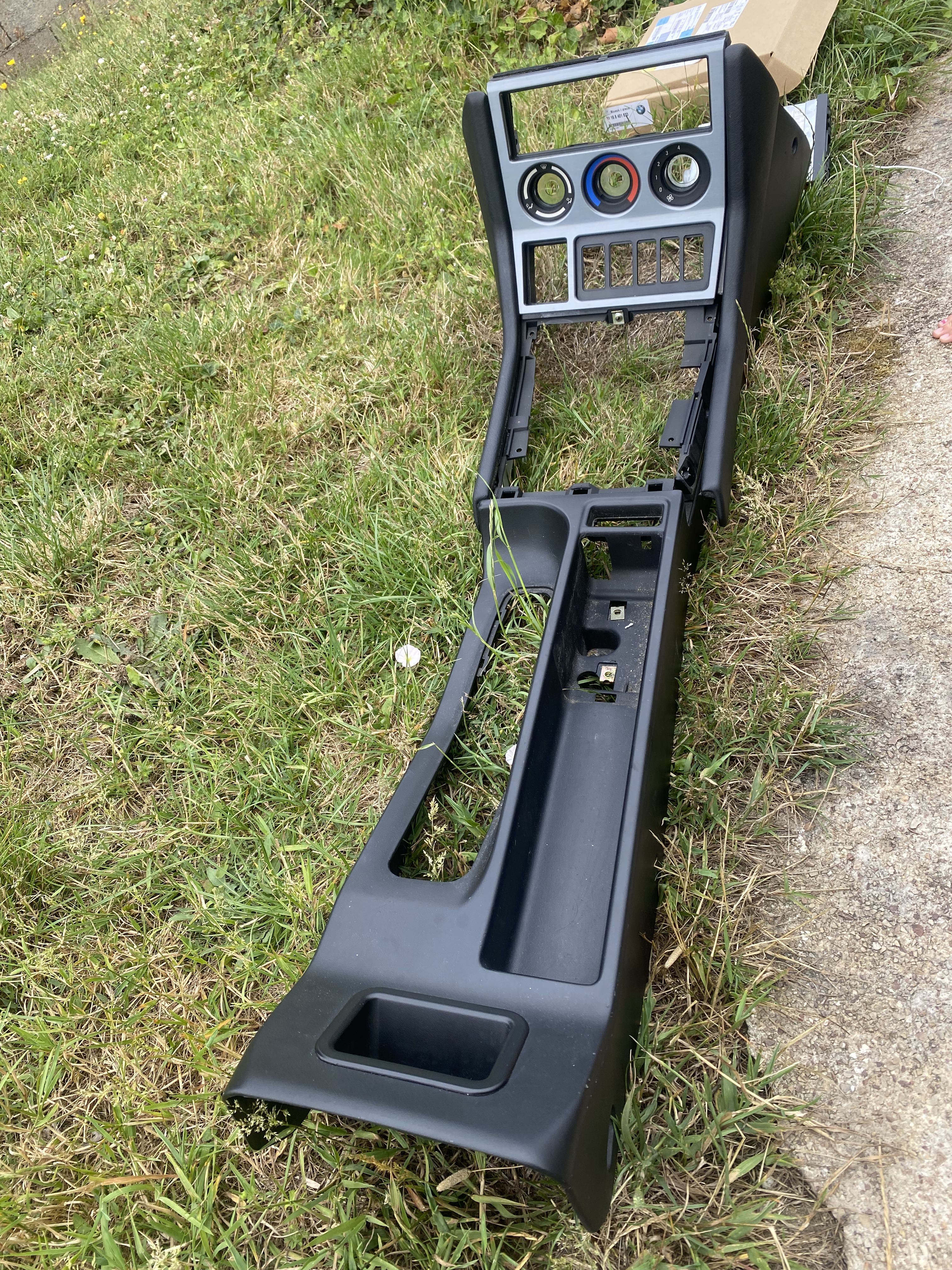

J’avais oublié aussi que j’ai changé la garniture autour du levier de vitesse qui était assez moche à mes yeux, ce que je pensais être une formalité s’est finalement avéré relativement compliqué.
J’ai dû démonter la console centrale dans son intégralité:869A018D-969E-4A8D-B75D-32132C6422EA.thumb.jpeg.79f78db6d6c2a1f4a28da2a156212aa4.jpeg

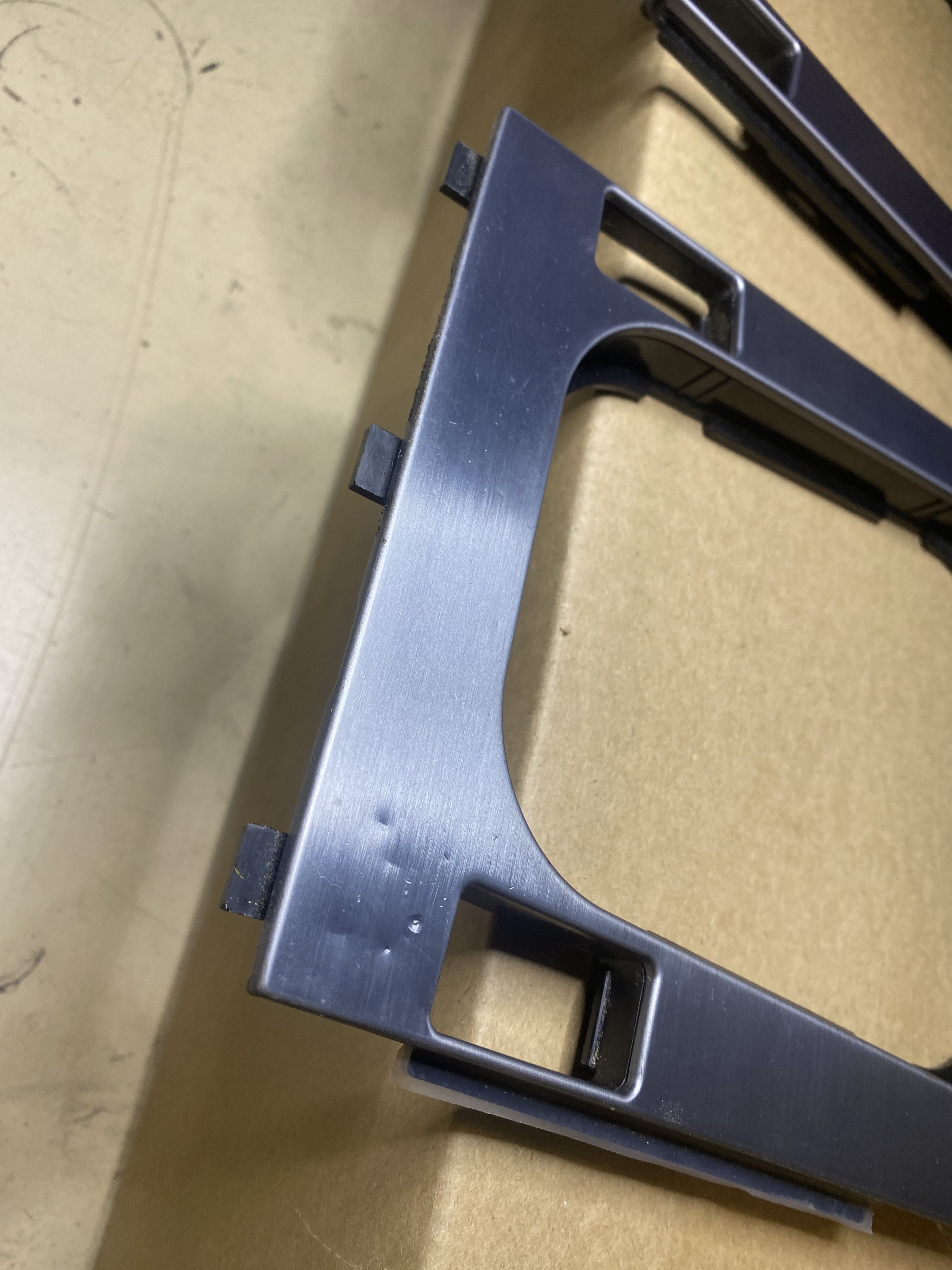

Des photos comparatives entre le neuf et le vieux:58550955-2292-4985-92F6-95BFBDFB1354.thumb.jpeg.7fd5a92f984c3787b6ae282193451796.jpeg
Après une bonne matinée de travail , tout est revenu en place et c’est bien mieux 👌🏻0D2F87CC-2E95-4AE6-B976-D8F41D6E10A0.thumb.jpeg.53a51aef4242b313ae51434092fa21f1.jpeg

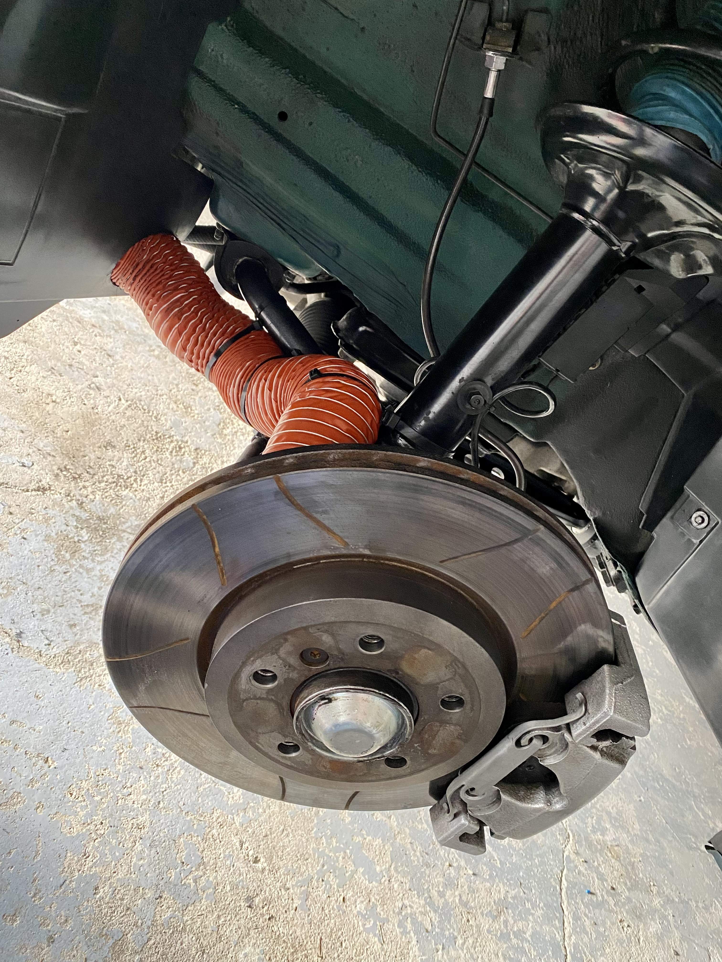

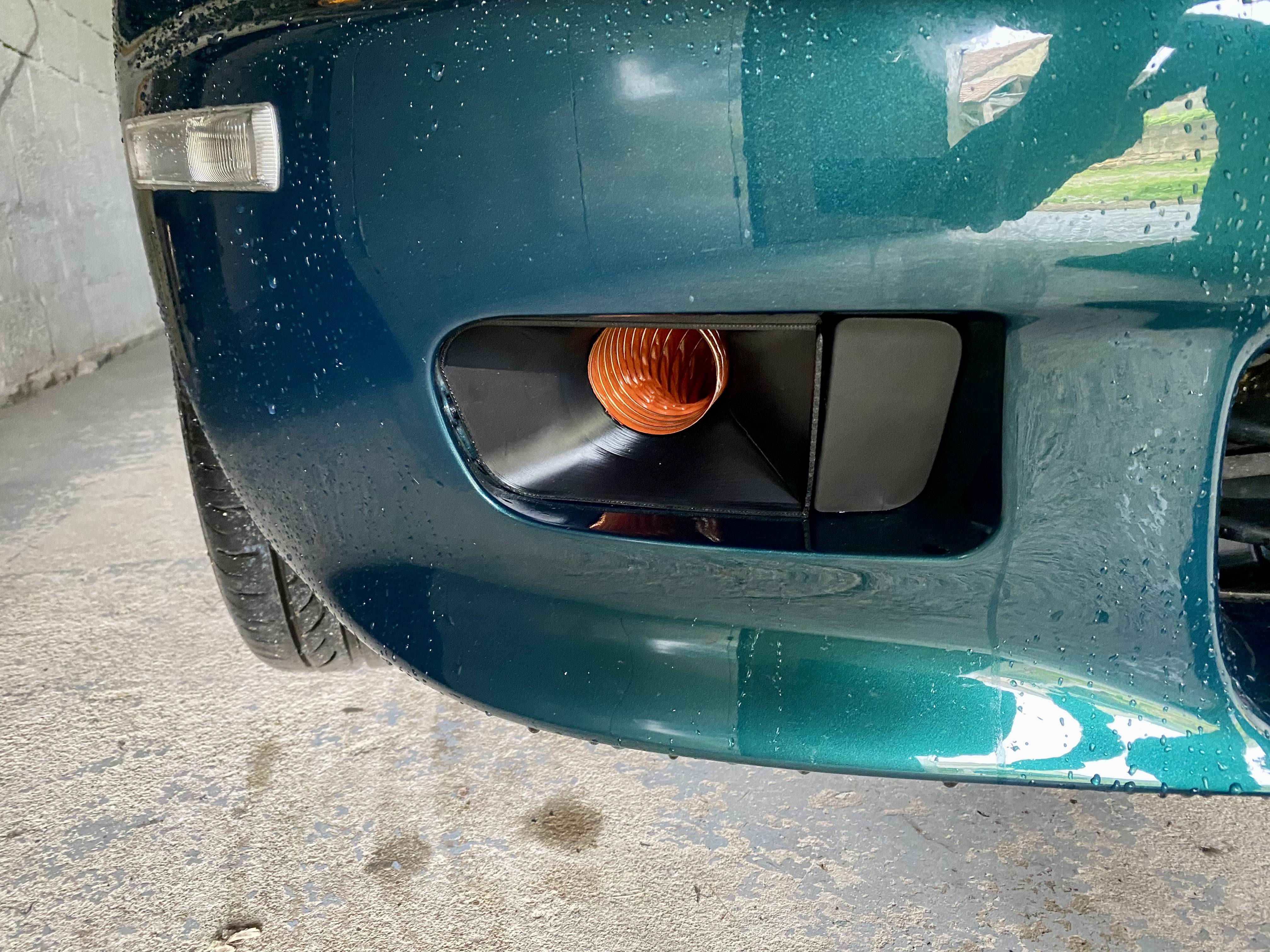

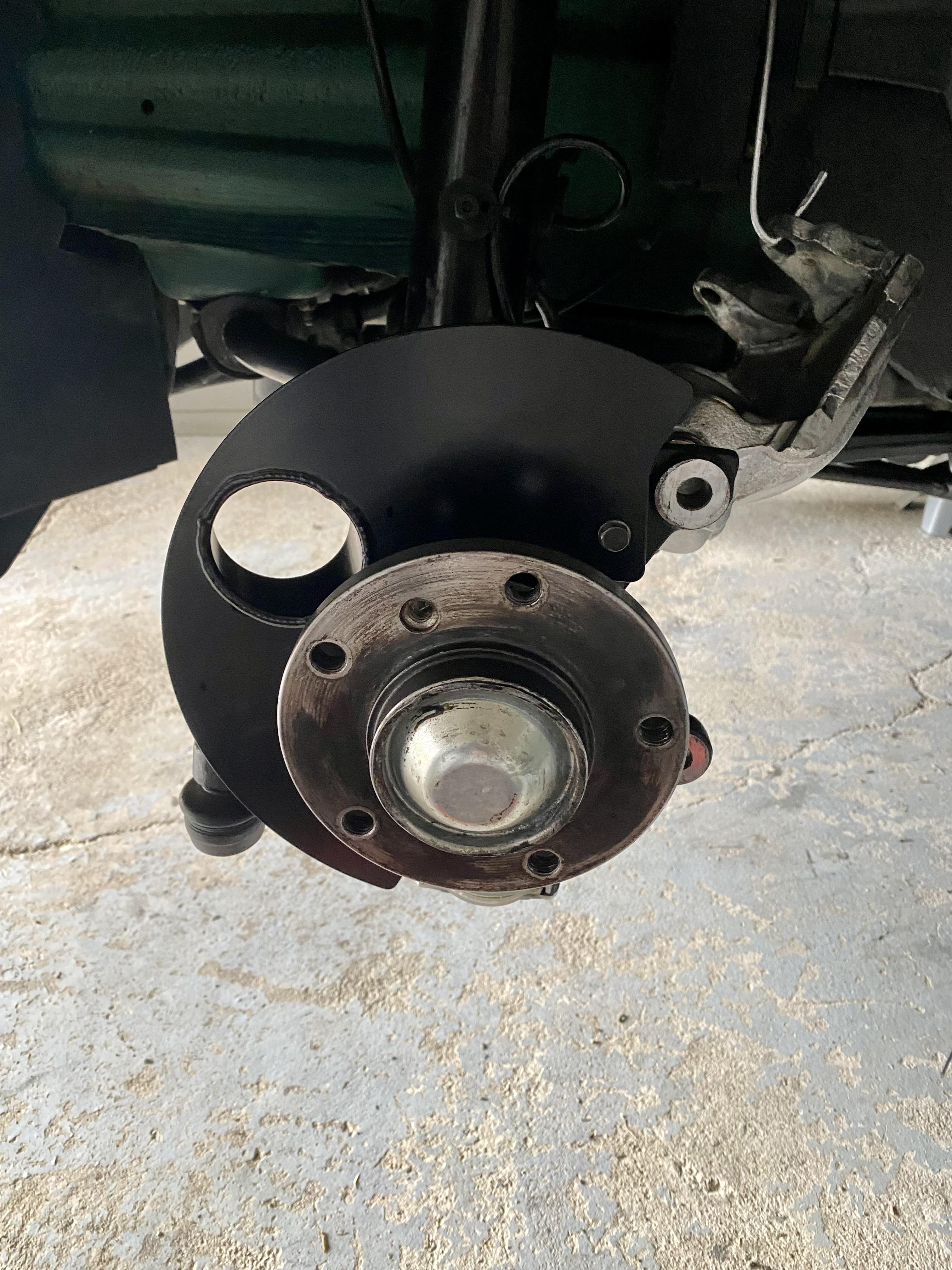

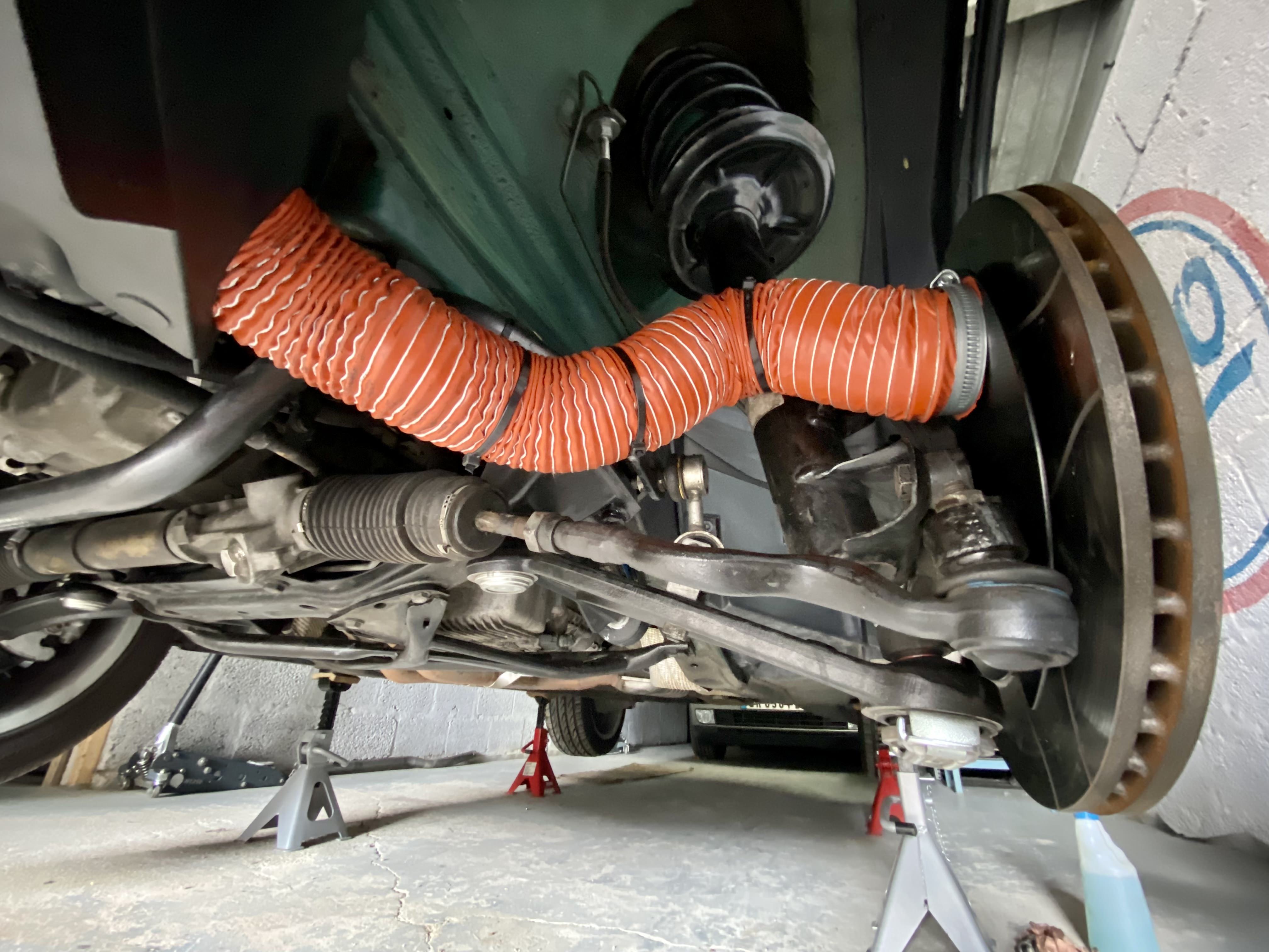

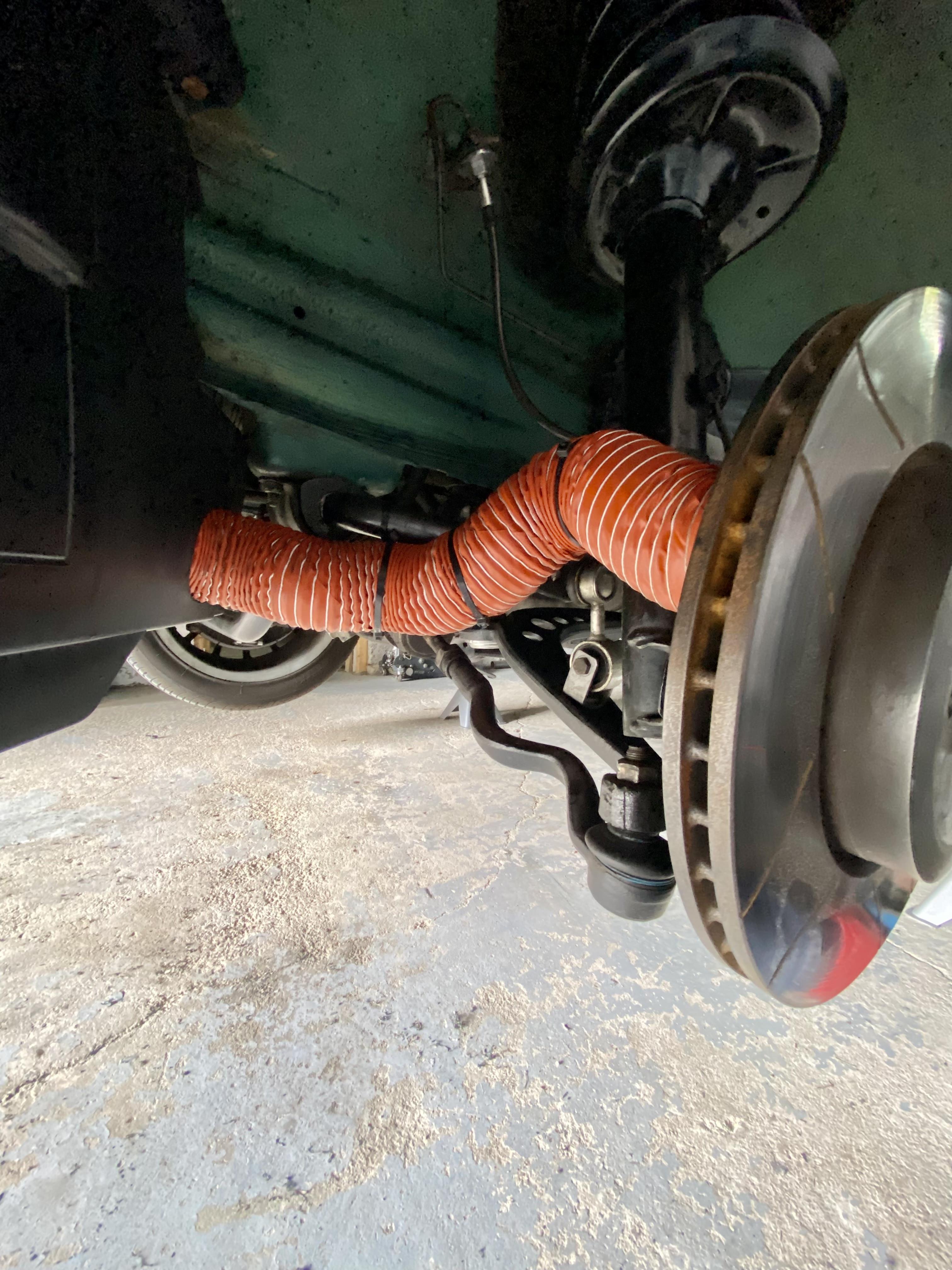

peute mise à jour sinon, je trouvais que les freins chauffaient quand même un peu au Nurburgring donc j’ai piqué quelques pièces qui étaient pour la M3 initialement:

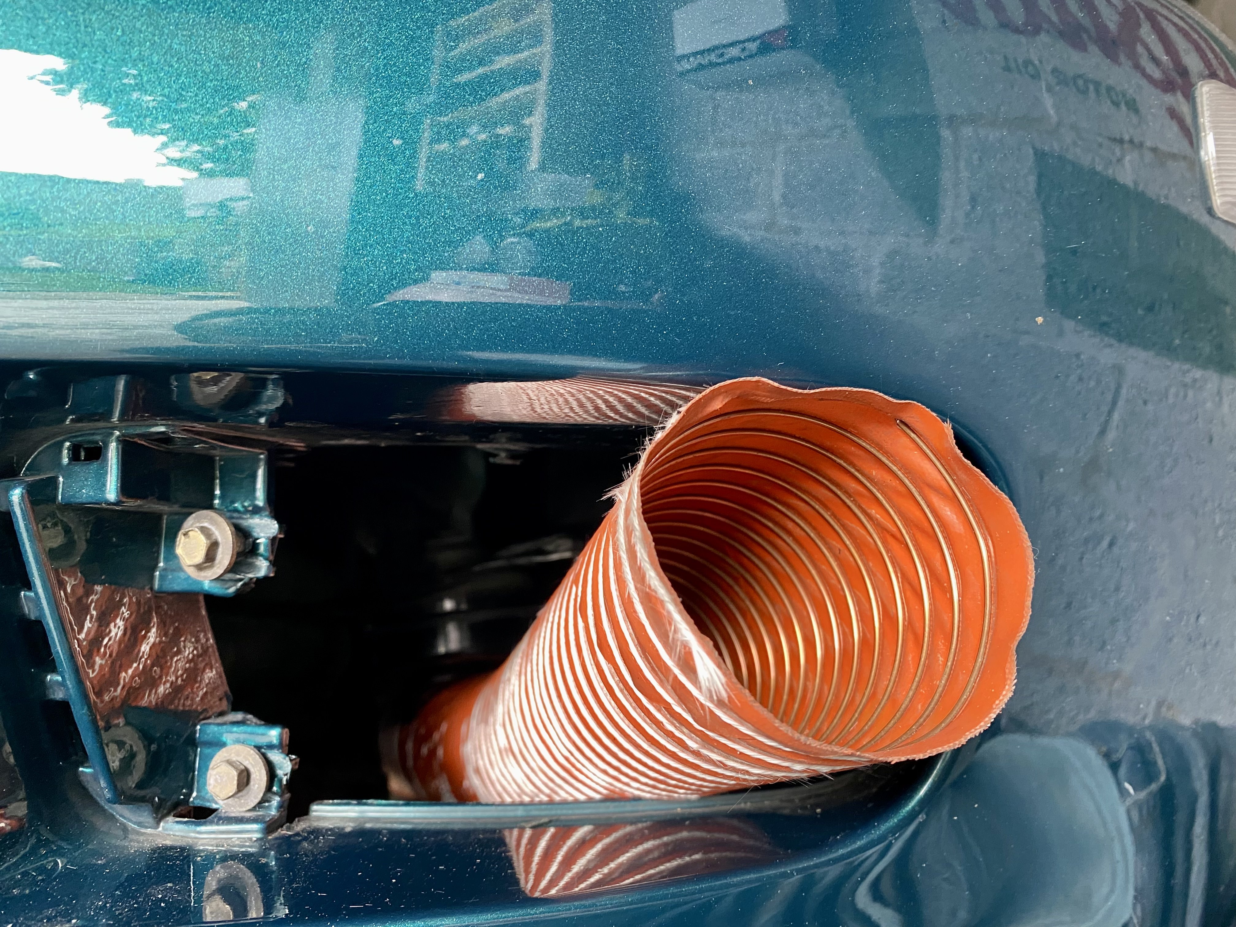

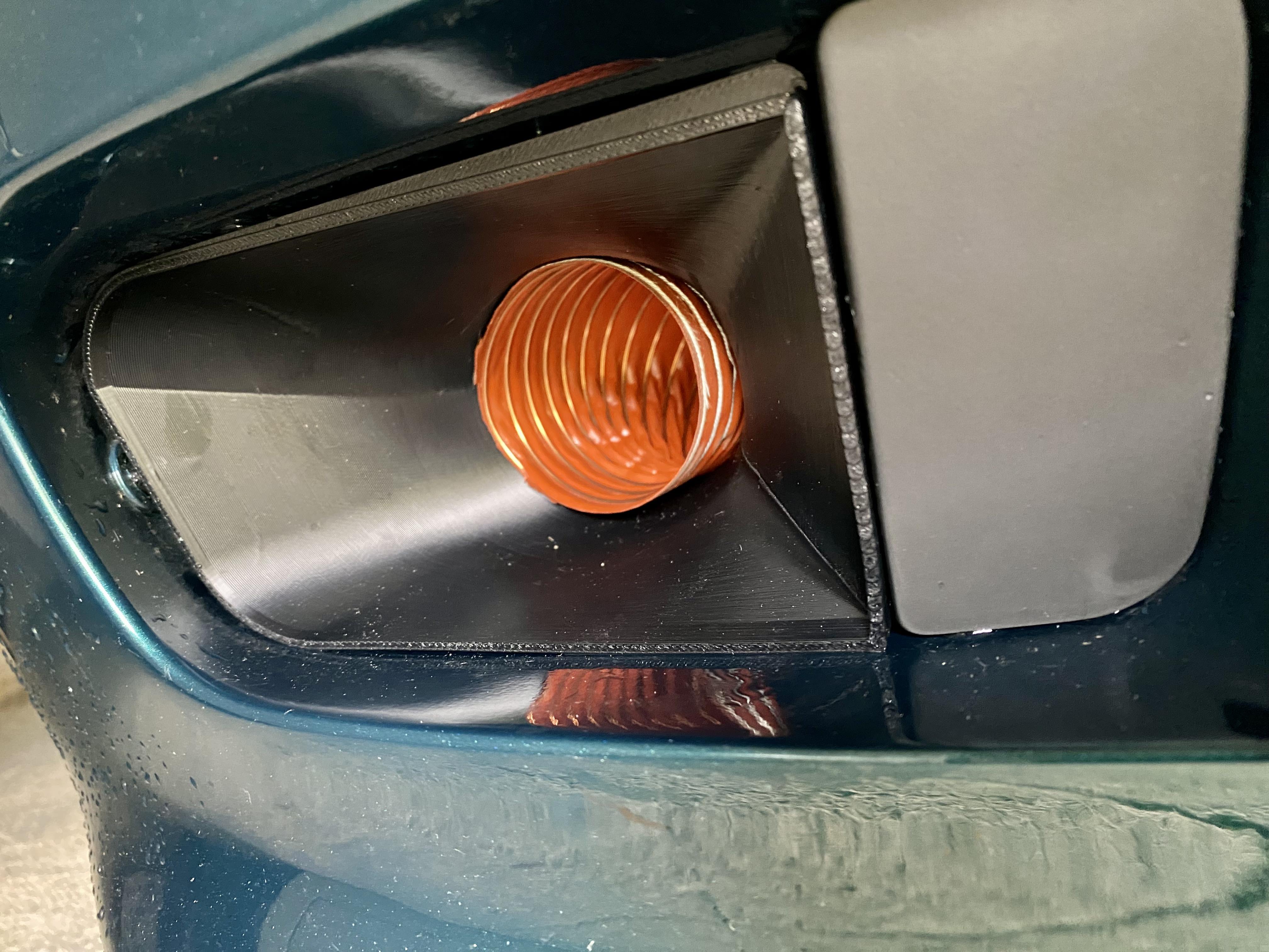

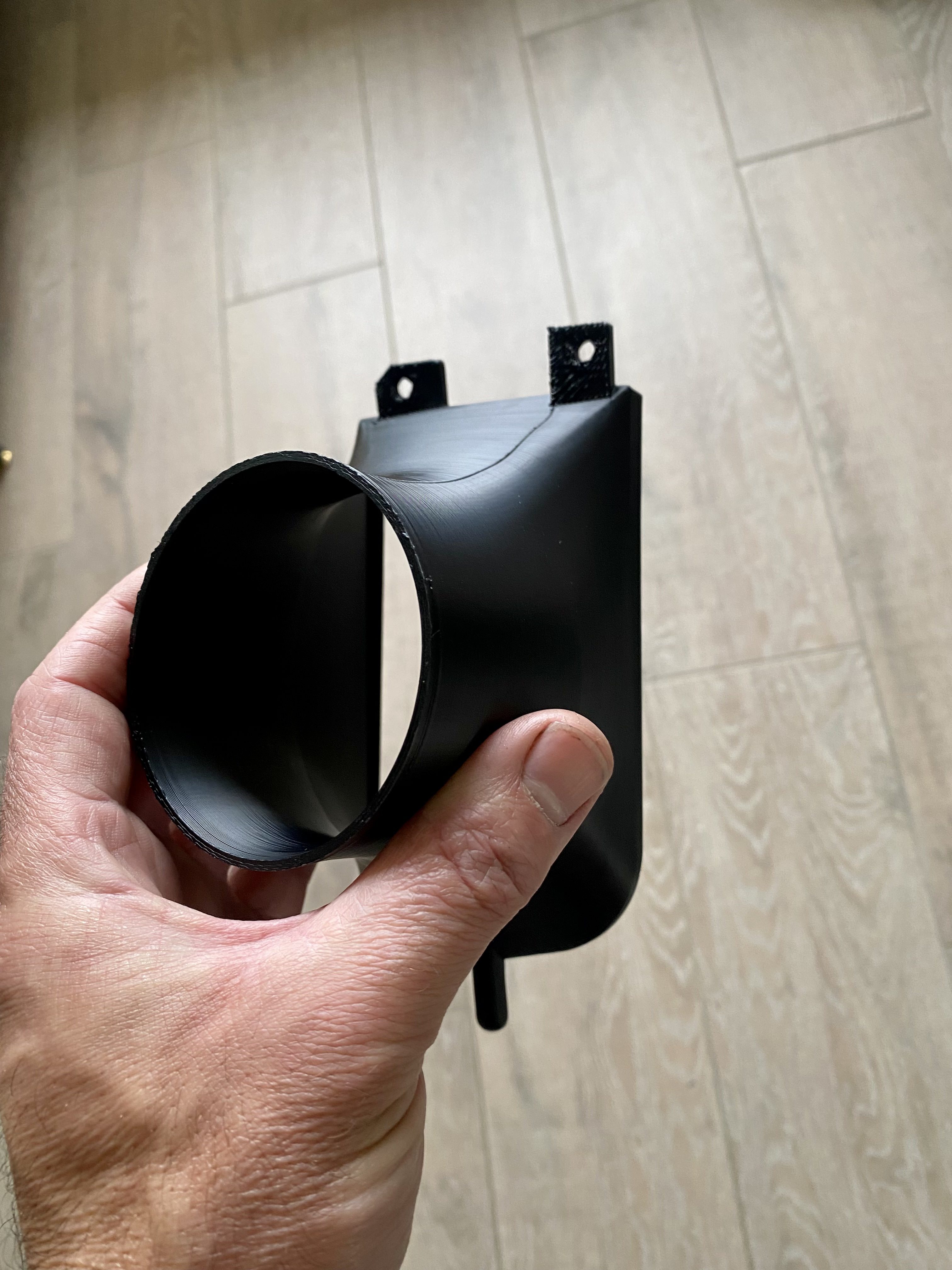

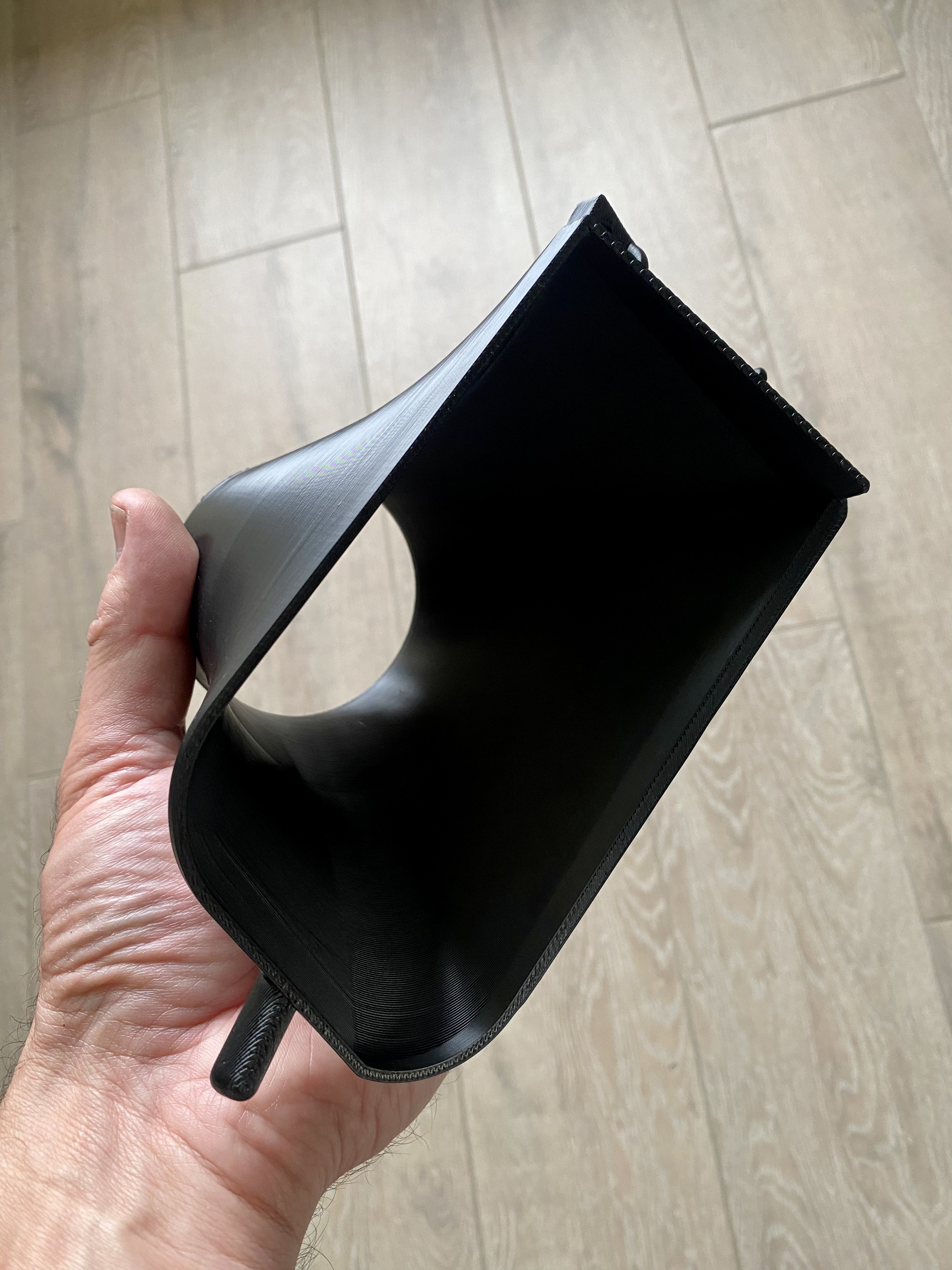

Suite à cela, j’ai acheté des écopes pour mon modèle à un Finlandais:
c’est de l’impression 3d vraiment qualitatif.
une fois monté sur le pare choc à la place des anti brouillard
J’espère que c’est le genre de modifications qui sera pertinente, je vous le dirai quand j’aurai testé ça en conditions réelles 👍
Si je suis toi, je cache au scotch l'intérieur de mon ecope, et je met un coup de bombe noire sur ce tuyau orange intérieur/extérieur.
Histoire dharmoniser. 😉😉
J’y ai pensé mais comme c’est une gaine en silicone…
ça fera super degueulasse…

Ainsi que les freins, là c'est ma plus grosse déception, déjà lors du premier week end au Ring il y a 5 semaines maintenant, les disques commencaient à vibrer légèrement lors des freinages appuyés,  d'où l'idée des boas de refroidissement à la place des anti brouillards.
Malheureusement, cela n'a pas réglé le problème de vibrations, cela s'est amplifié au fil des tours, pour au final devoir être mesuré sur les freinages lors des derniers tours tellement le volant était impossible à maintenir. Il vibrait d'une force entre les mains...

Prochain step, réflechir aux freins, les disques Brembo Max, c'est bien pour du routier. Pas plus.
Les BMW bol alu percés de 330ci à 250€ le disque, je veux bien mais j'ai remarqué que la plupart des E36 tournant là bas n'avaient pas ça.
Du coup, si quelqu'un a l'info de bons disques à pas trop cher et endurants, qu'il se manifeste 🙏

Des bons disques ça va encore coûter un bras et je suis vraiment pas concaincu du résultat.
Tu avais quoi comme plaquettes ?
L'idée du kit Vmaxx est pas mauvaise.
J'ai des ds3000.
Tu as quel diamètre de disques?
J'ai du 332 en Stop Tech, j'en suis vraiment très, très satisfait depuis maintenant plus de 10 ans que j'achète ces disques, jamais eu de problèmes.
Les DS3000 je trouve moyen si tu veux vraiment taper dedans. Les RS29 restent une valeur sûr.
Merci pour ton retour Fredz72
J'ai du 325x24 en Brembo Max.
J'ai fait ma petite enquête (oui je suis têtu, je ne lâche pas l'affaire), la plupart des E36 au Ring utilisent des disques ATE PowerDisc et les retours sont bons.
Pour ce qui est des plaquettes DS3000 , je trouve le mordant et l'endurance assez bon, mais comme j'ai été perturbé par les vibrations, il faudrait confirmer ce feeling avec de bons disques.
Si j'ai pris ces plaquettes, c'est parce que j'ai eu un bon prix là dessus. Sinon je partais sur des RS29, RC6 ou encore Hawk HT10.
