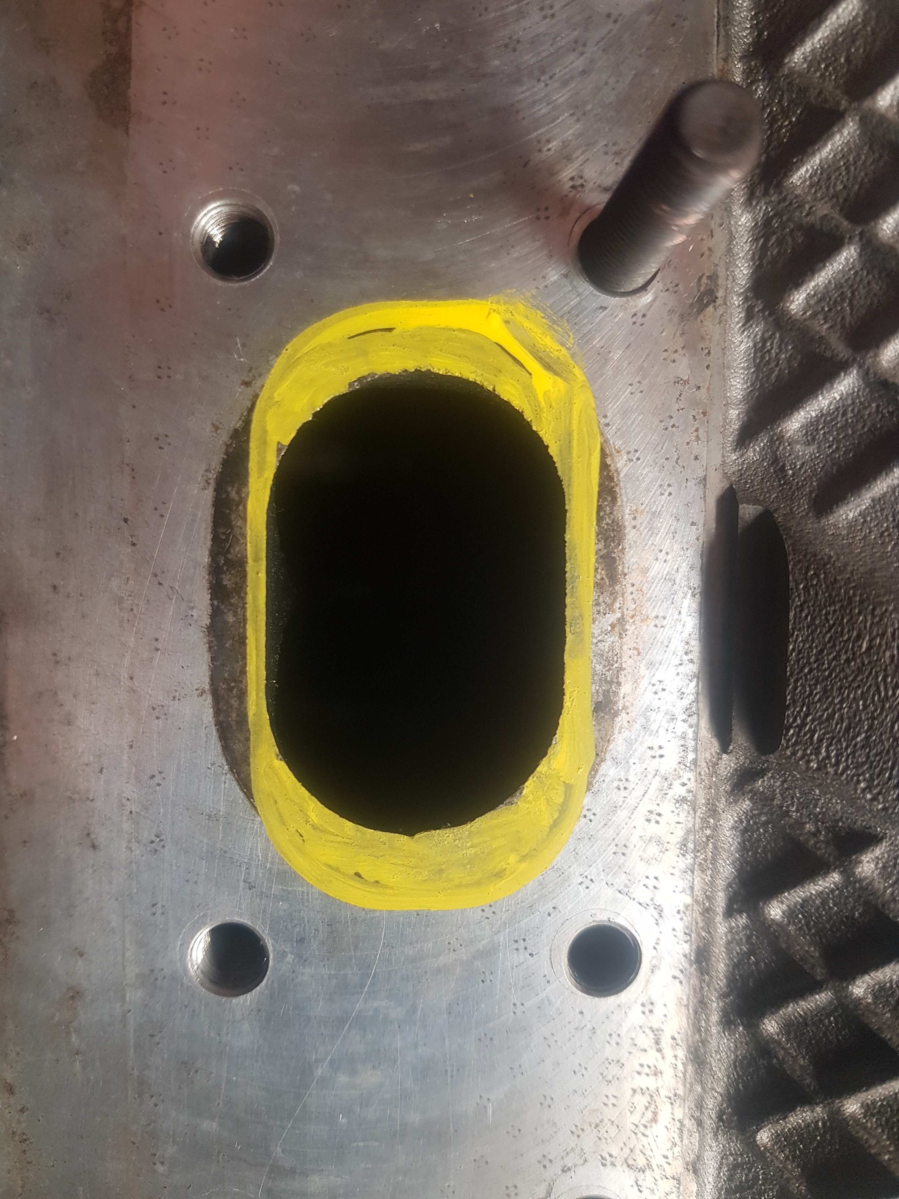

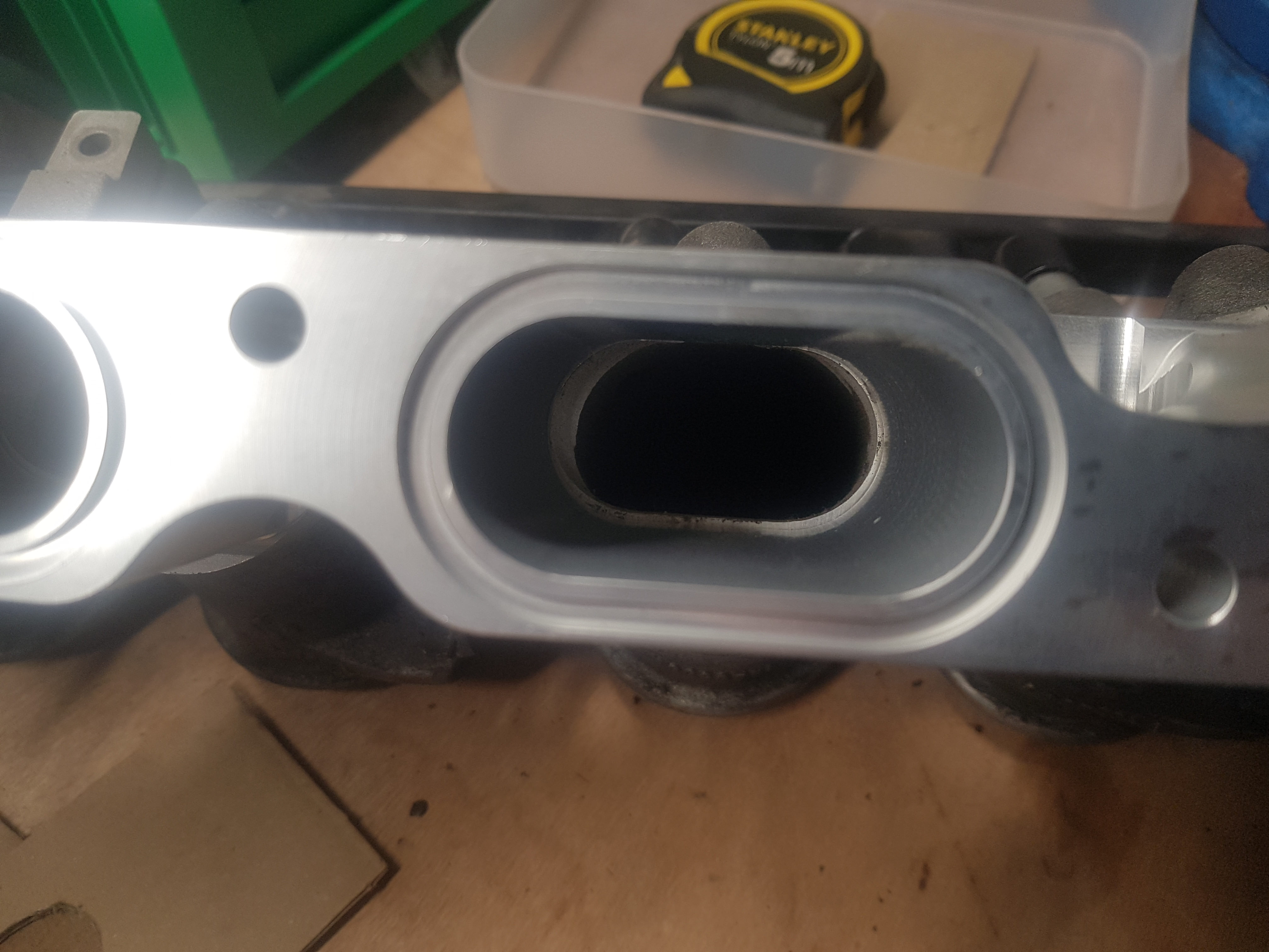

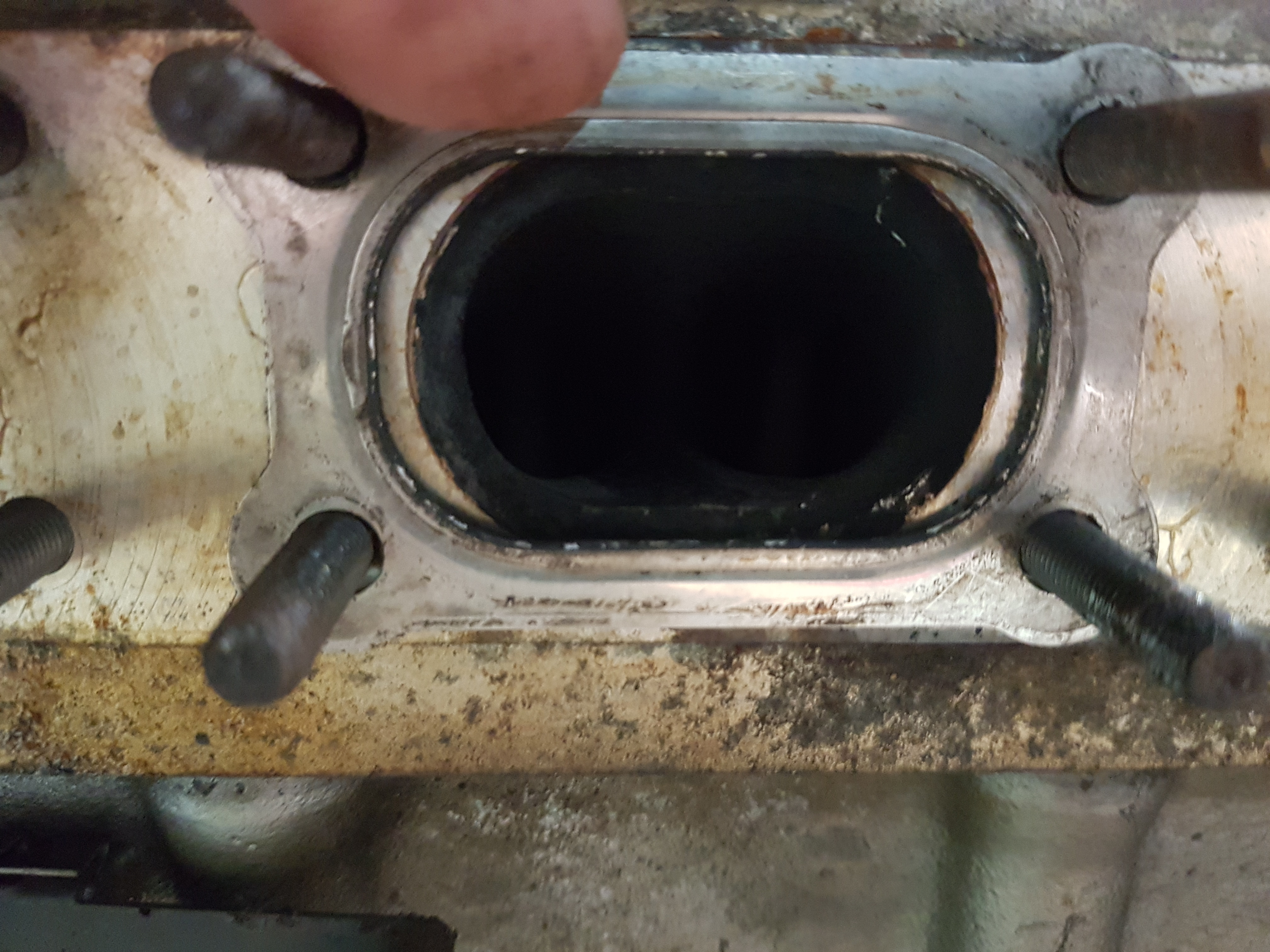

Pour la petite histoire, je vais préparer une culasse de B28.
Comme j'ai encore jamais limé les conduits d un M52 ,je tatonne.
Petit 1: trouver une culasse profondée de B25/28.
Petit 2: la découper à la scie à ruban façon 4 quart histoire de voir les épaisseurs d'aluminium.
Petit 3: si c'est possible, reproduire au plus proche cette lumière d'échappement.
Photo : un joint d'échappement s50B30 sur une lumiere de B28.
Et comme vous pouvez le voir, il y a matière à gratter.😂😂😅😅
EDIT : Quand j'irais au garage, je prendrais une meilleure photo du conduit d'échappement, entouré par du feutre peinture jaune, ce sera plus parlant sur ce qui est possible de faire en termes de préparation.
Je précise pour ceux qui n'avaient pas compris, j'appelle ça "lumiere" depuis mes 14 ans et les coups de limes dans celles du 103, c'est une mauvaise habitude, hé hé hé.
Modifié par Bimmerboy
Comme promis, un meilleur aperçu du dimensionnement de l'echappement des B25/B28 vs S50B30.
Va falloir jouer de la meuleuse droite.

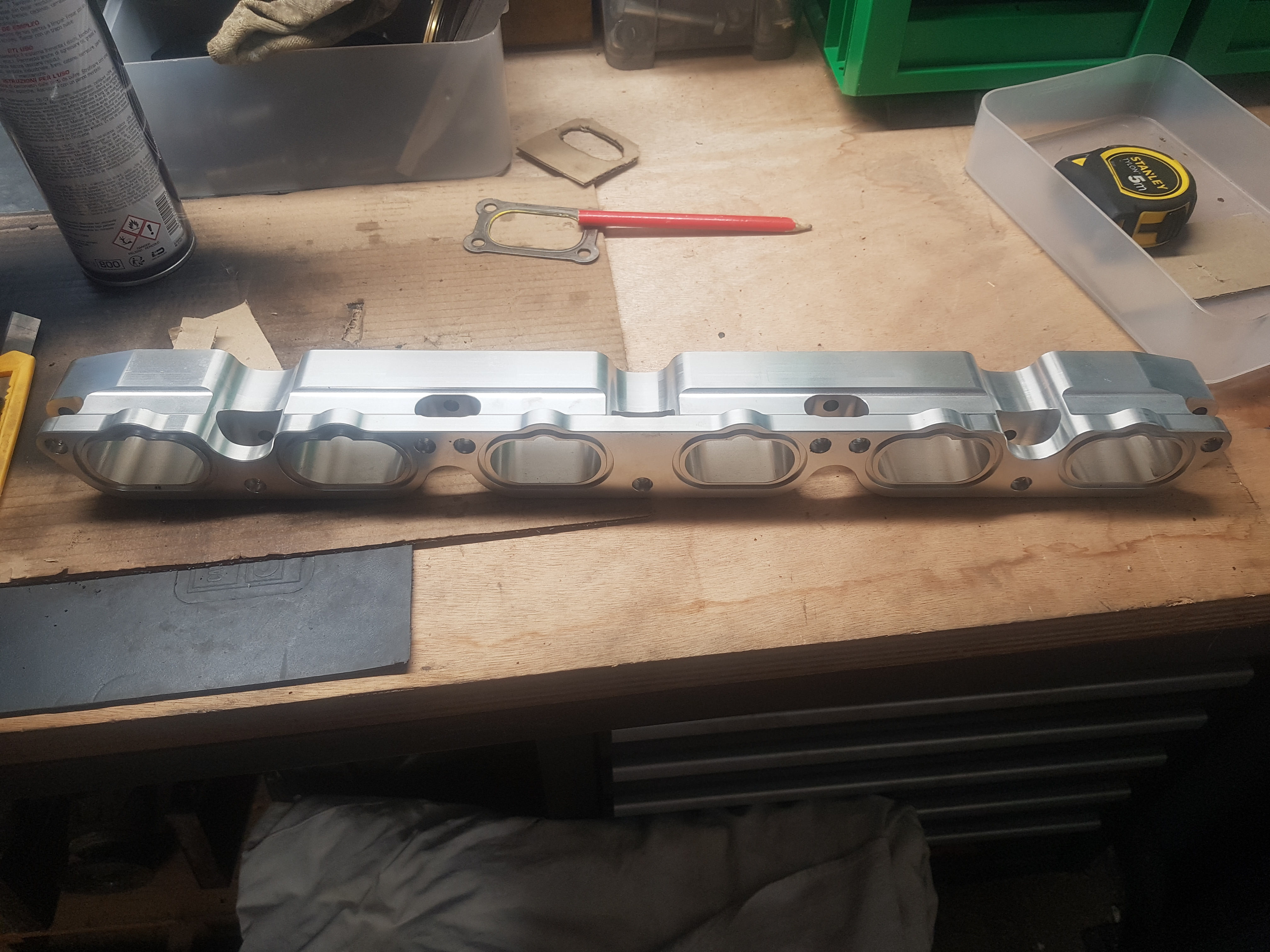

La cale ITB est parfaitement alignée avec la rampe de S50.
Un image vaut mille mots. 😉

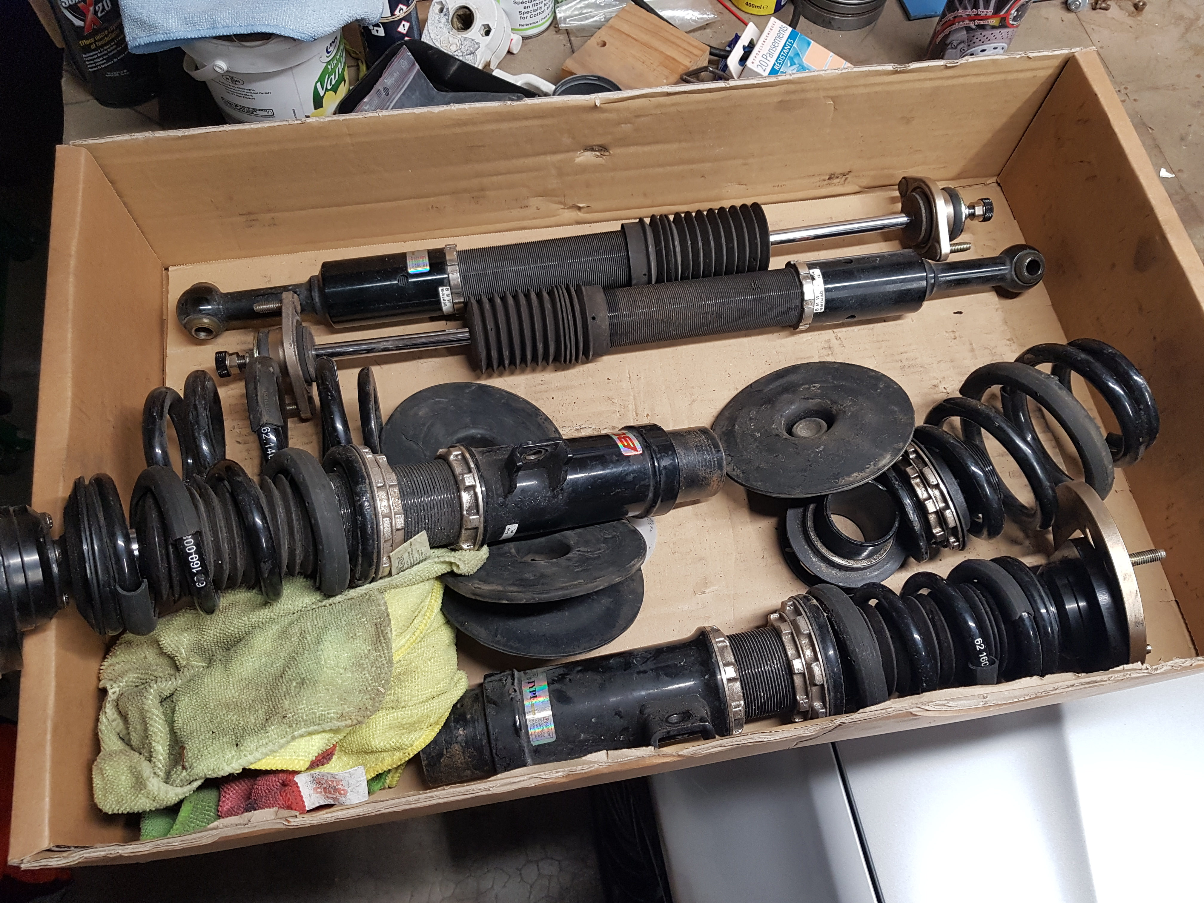

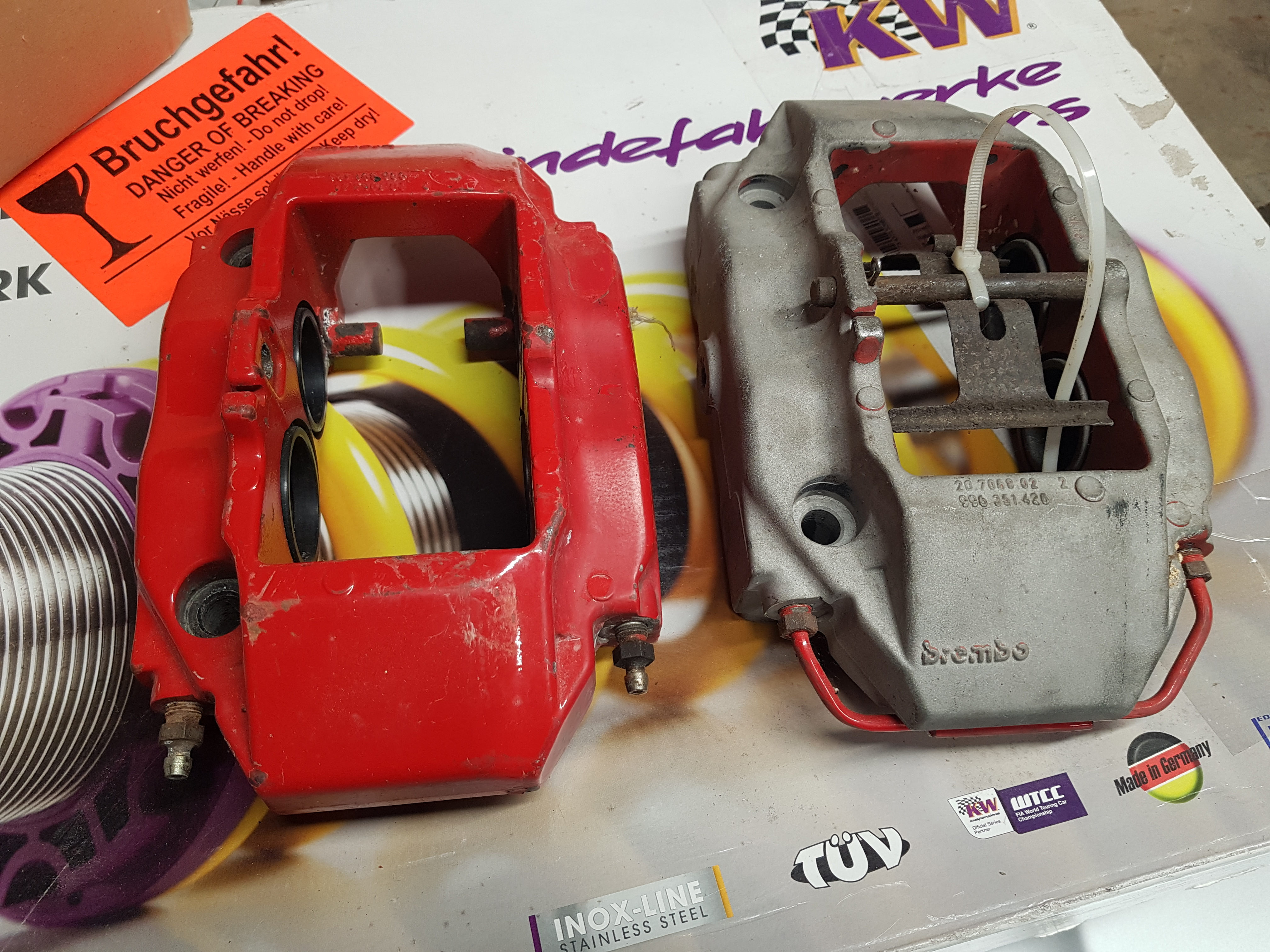

Quelques news ici, des etriers de grenouille à refaire, bon ils ont été fraisés sur les bossages à priori pour passer des disques de 325 de M3 E46.
Et non ce ne sont pas des KW,  il y a des BC Racing de E46 dedans.
Quand le budget se resserre je deviens inventif.
Les pieds d'amortisseurs se vendent séparément, et il n'y a pas grand chose de différent entre la E36 et la E46.
Du coup, je passe commande pour 120 euros chez driftshop, et abracadabra, j'ai des combinés filetés pour ma E36. 🤣🤣😎

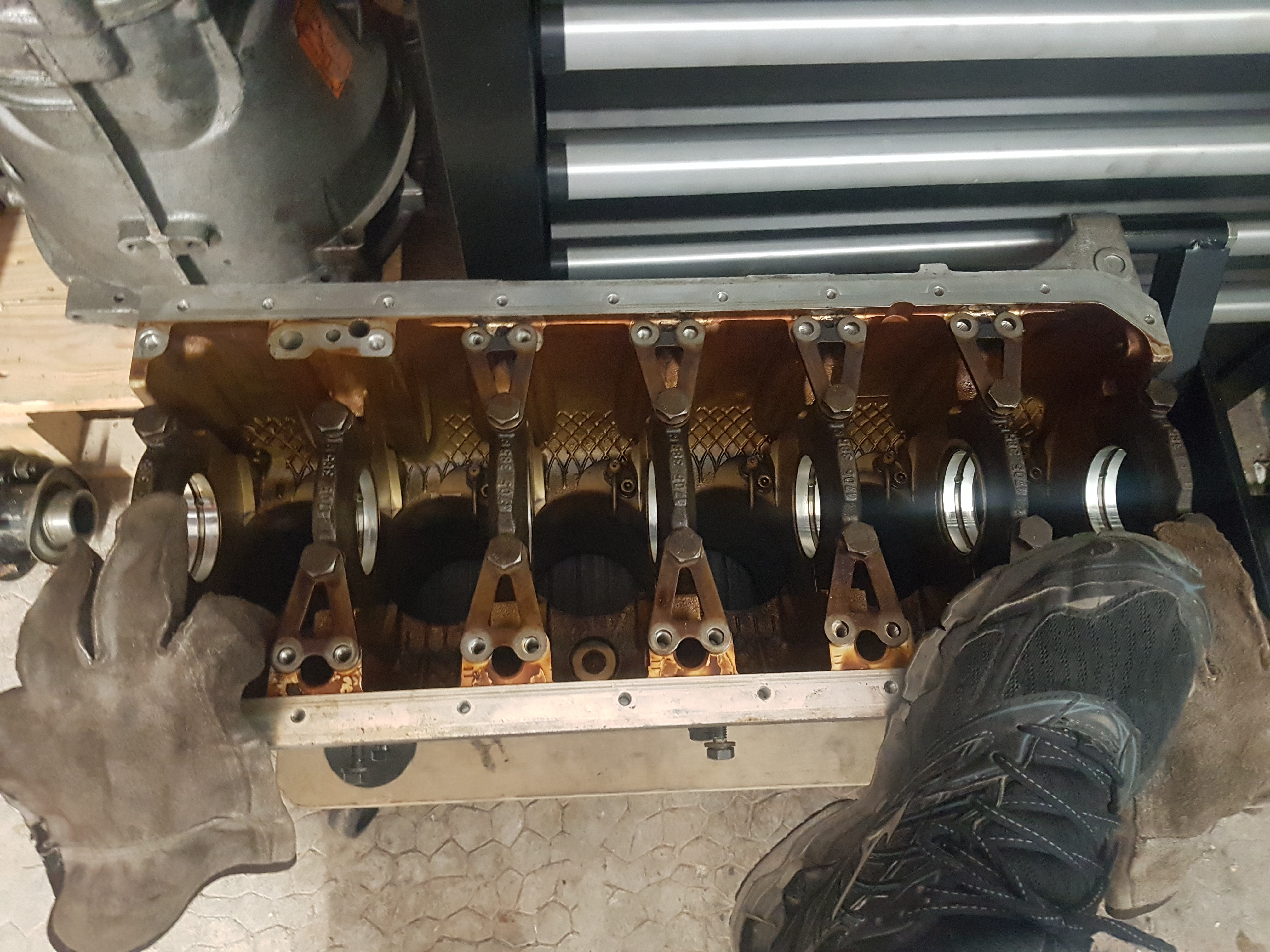

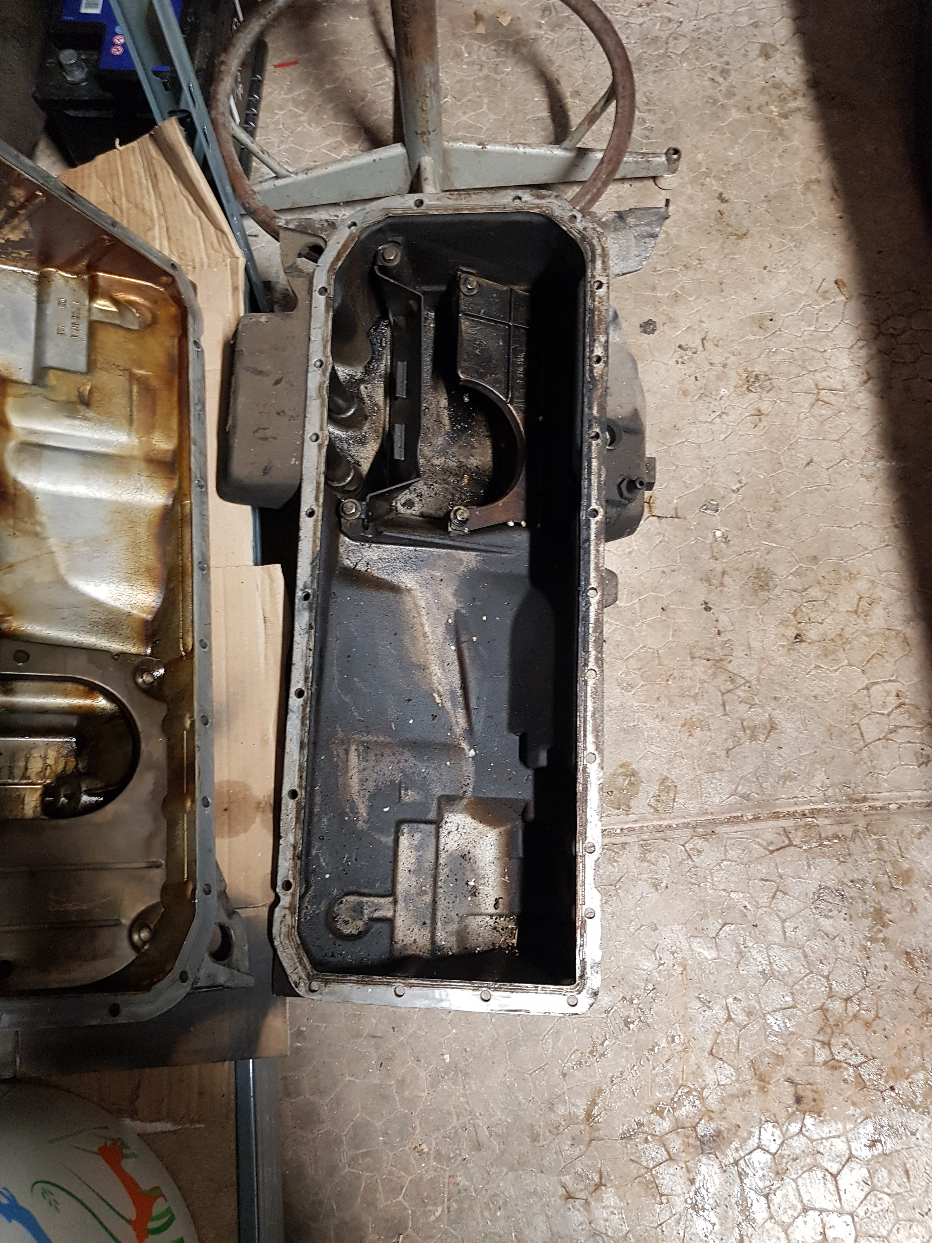

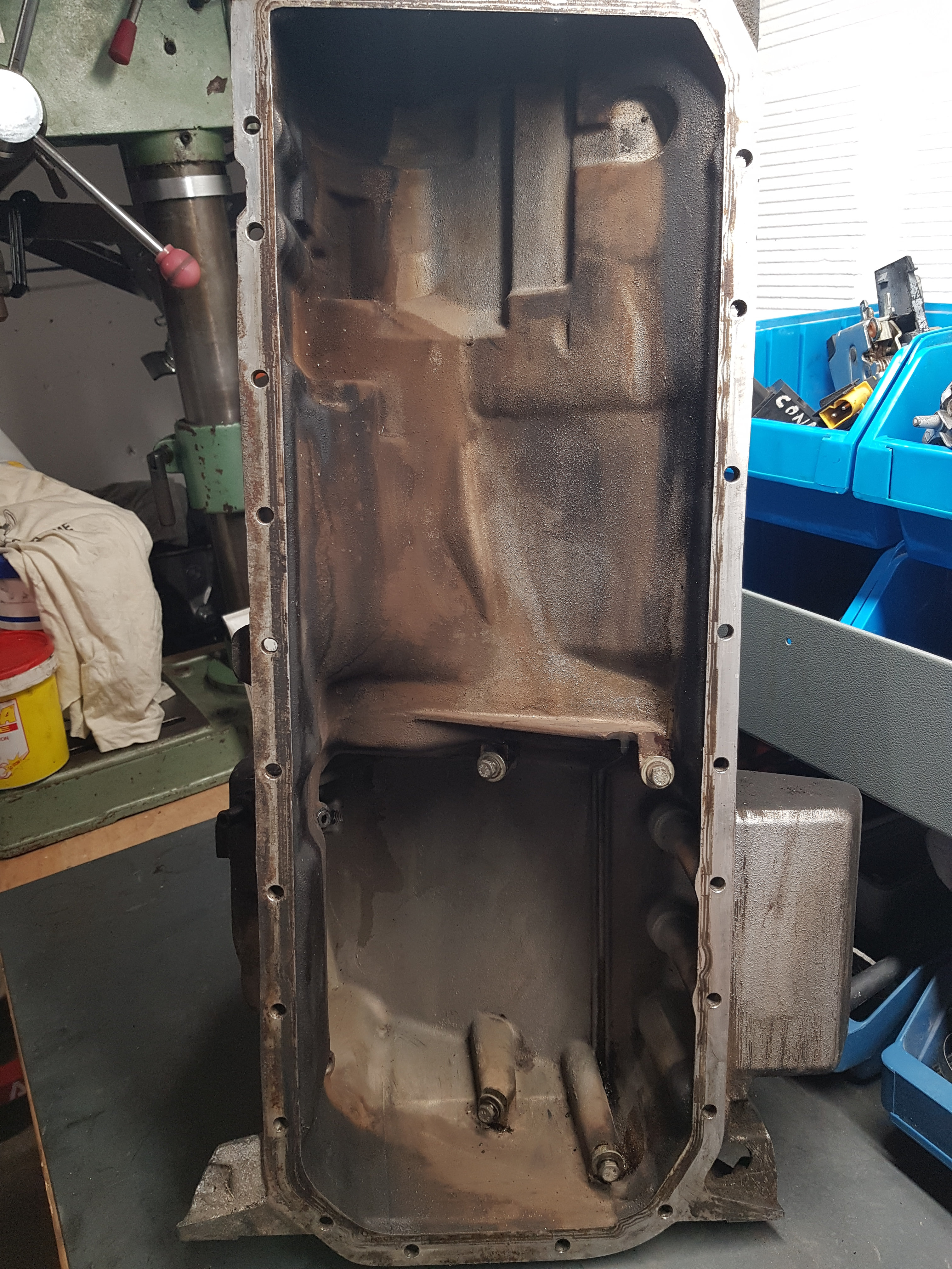

Et une pompe à huile et  carter de S50B30 qu'il me faudra refaire et cloisonner.

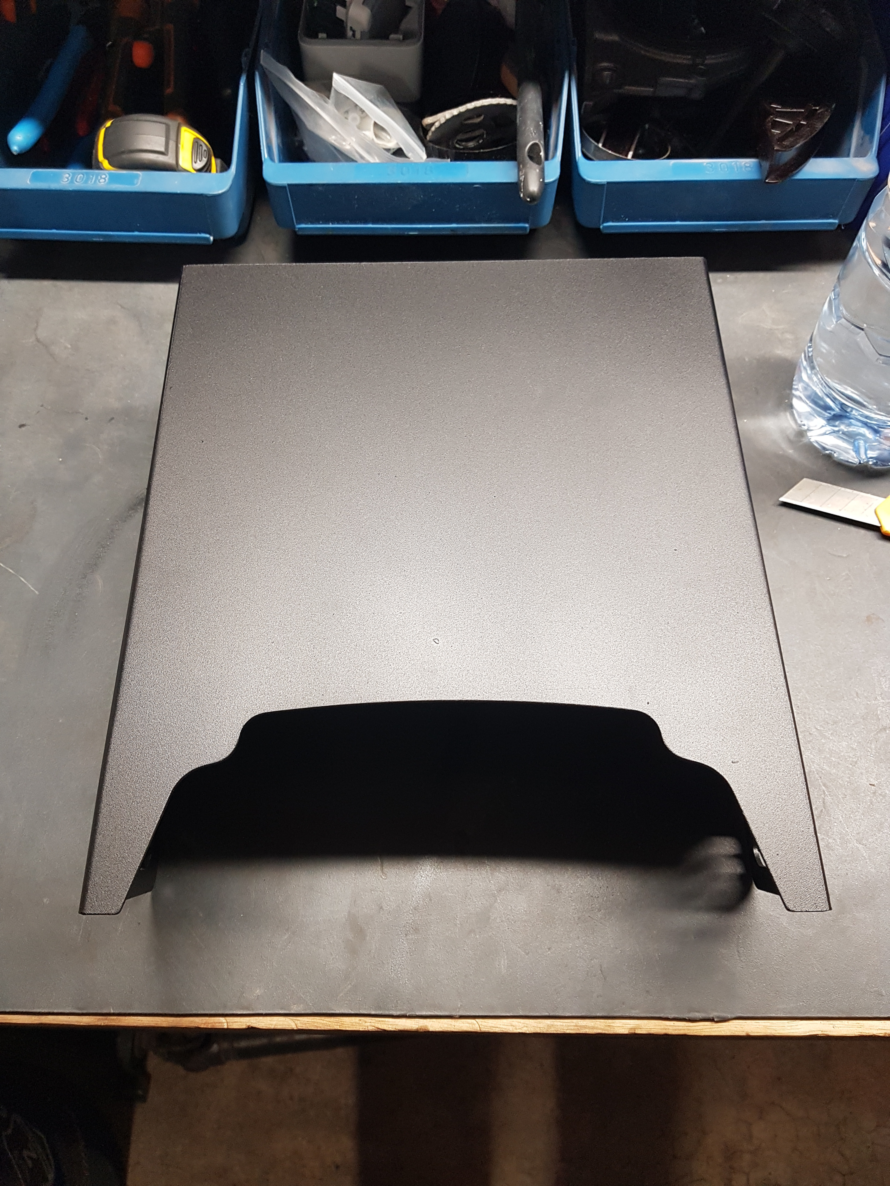

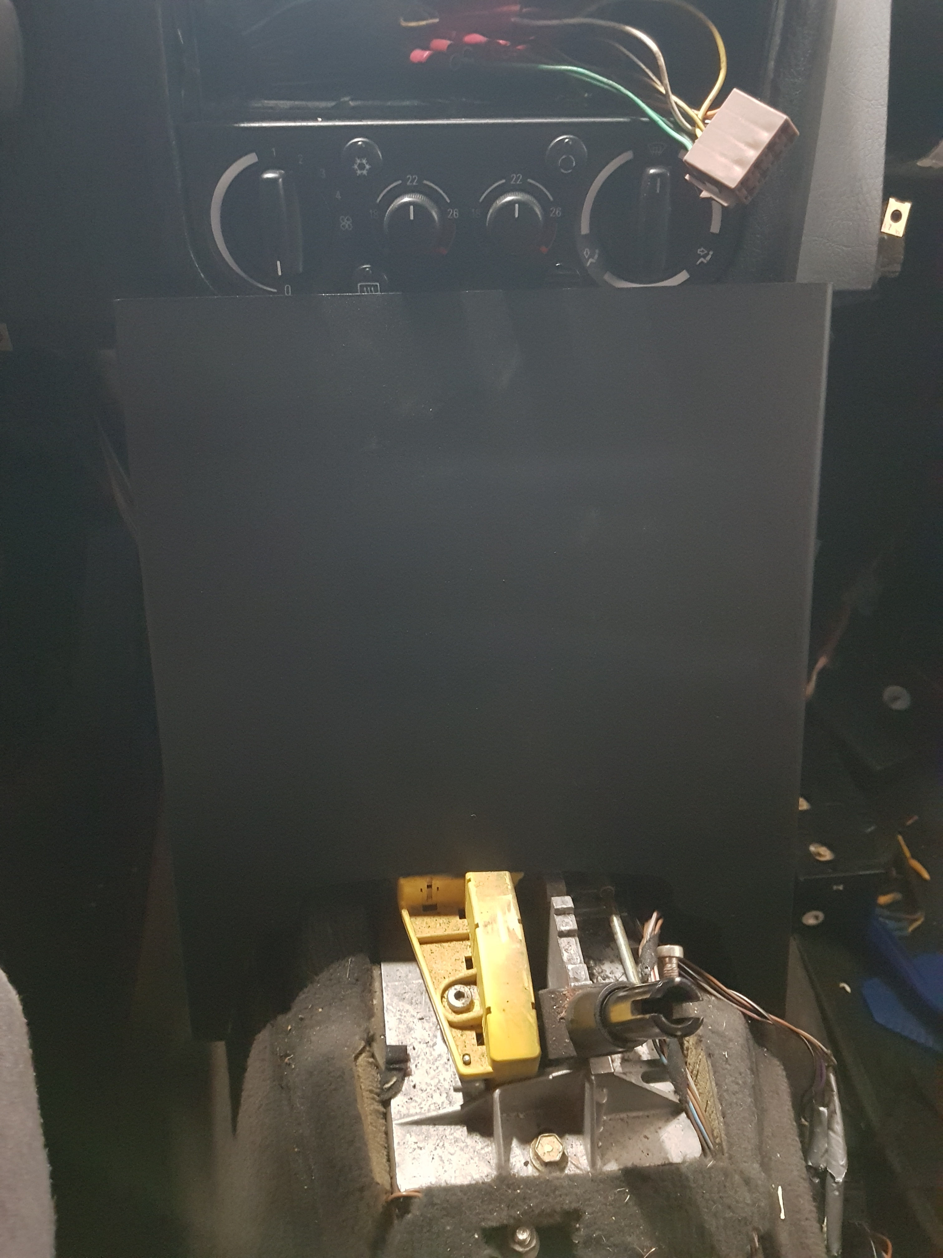

J'ai acheté ce cache qui vient se poser sur le tunnel Et qui fait office de console.
C'est une bête tôle pliée.
J'ai pris noir mat  mais je conseille de la prendre brut, et de la peindre vous même.

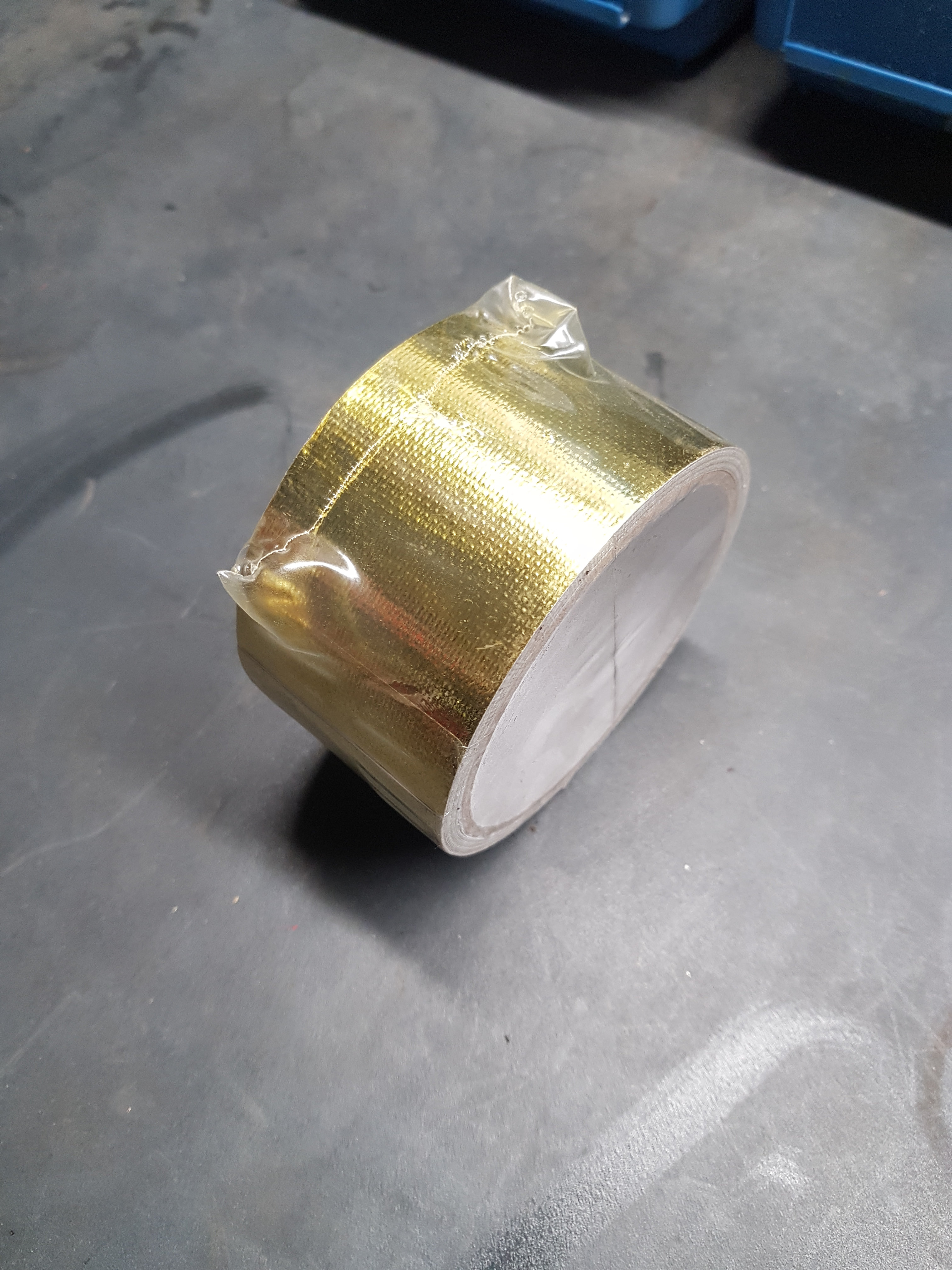

25 euros le coup de bombe ça fait cherot .
Par contre le rouleau de scotch était à 20 balles.
KB racingparts pour les curieux.

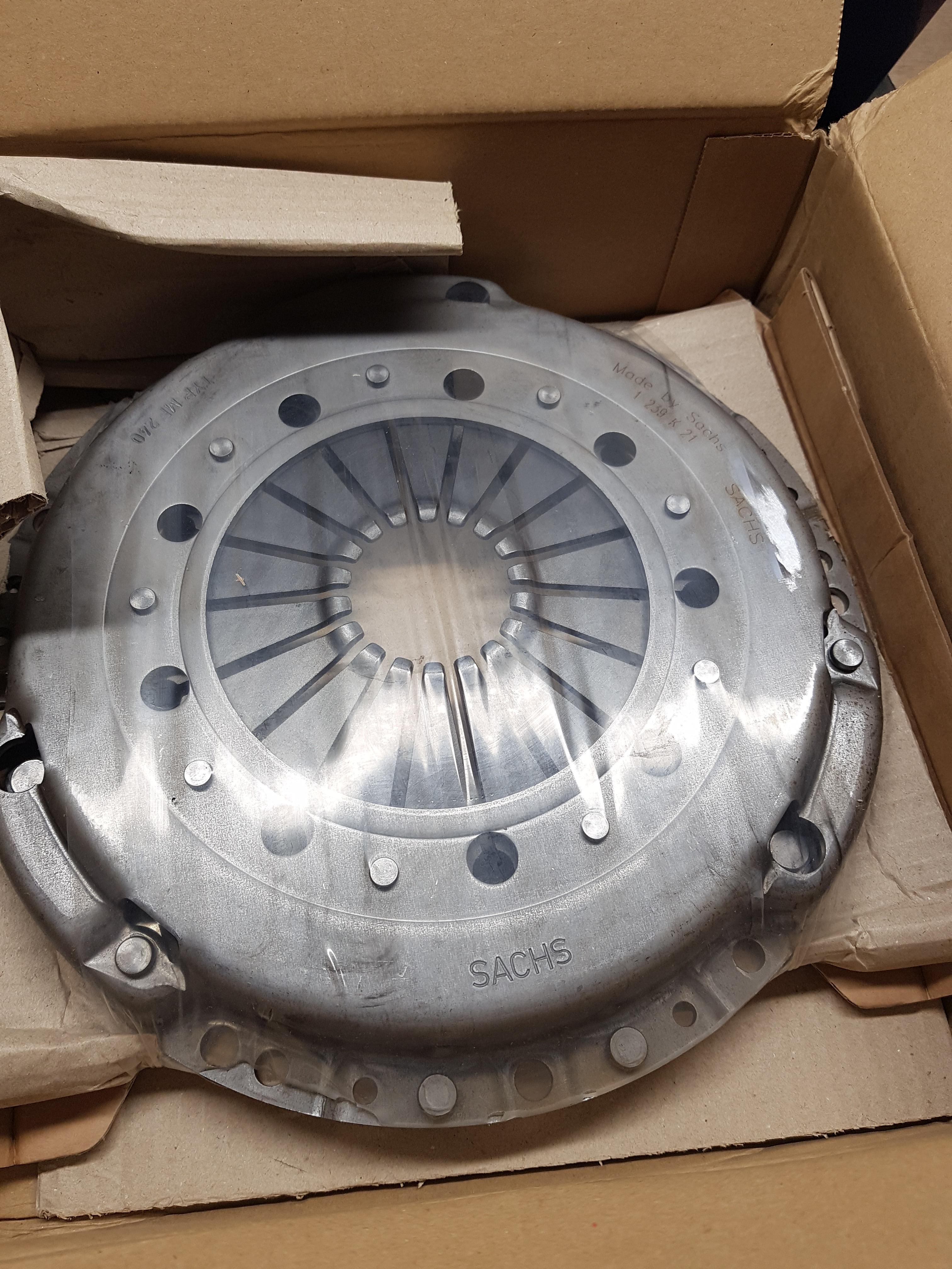

Embrayage M3 E36 3.0L LUK/ SACHS.
Provenance allemande, 267 boules, frais de port compris.
On se fait vraiment escroquer en France.
Attention @julien m, je crois qu'il n'y a que le mécanisme là.
Moi je parle d'un kit complet, butée + disque + mecanisme . 😉
EDIT : quel site tu as utilisé stp ? ça pourra me servir, j'ai encore d'autres pieces à acheter. 😉

il y a 7 minutes, Bimmerboy a dit :
Oui effectivement tu as raison,  il n'y pas de disque ni de butée.

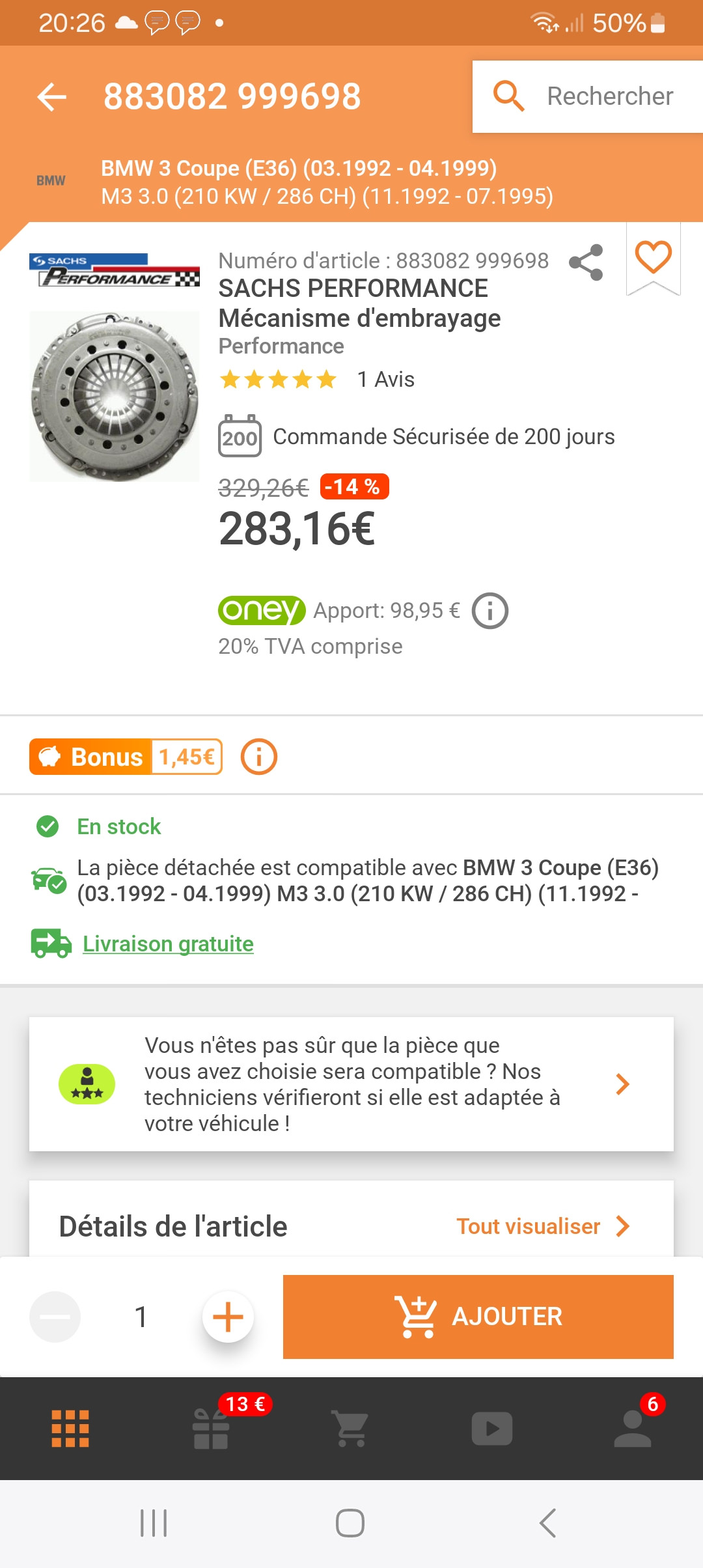

J’ai payé autour de 280€ il me semble le mien, complet sur autodoc (disque, mécanisme et butée)en Sachs. Il y a 6 mois. Les prix variés entre 350 et 280, j’ai attendu un peu et j’ai dégainé dès qu’il est revenu à 280 😅
@bullo oui les prix varient, mais en France on se fait vraiment deglinguer.

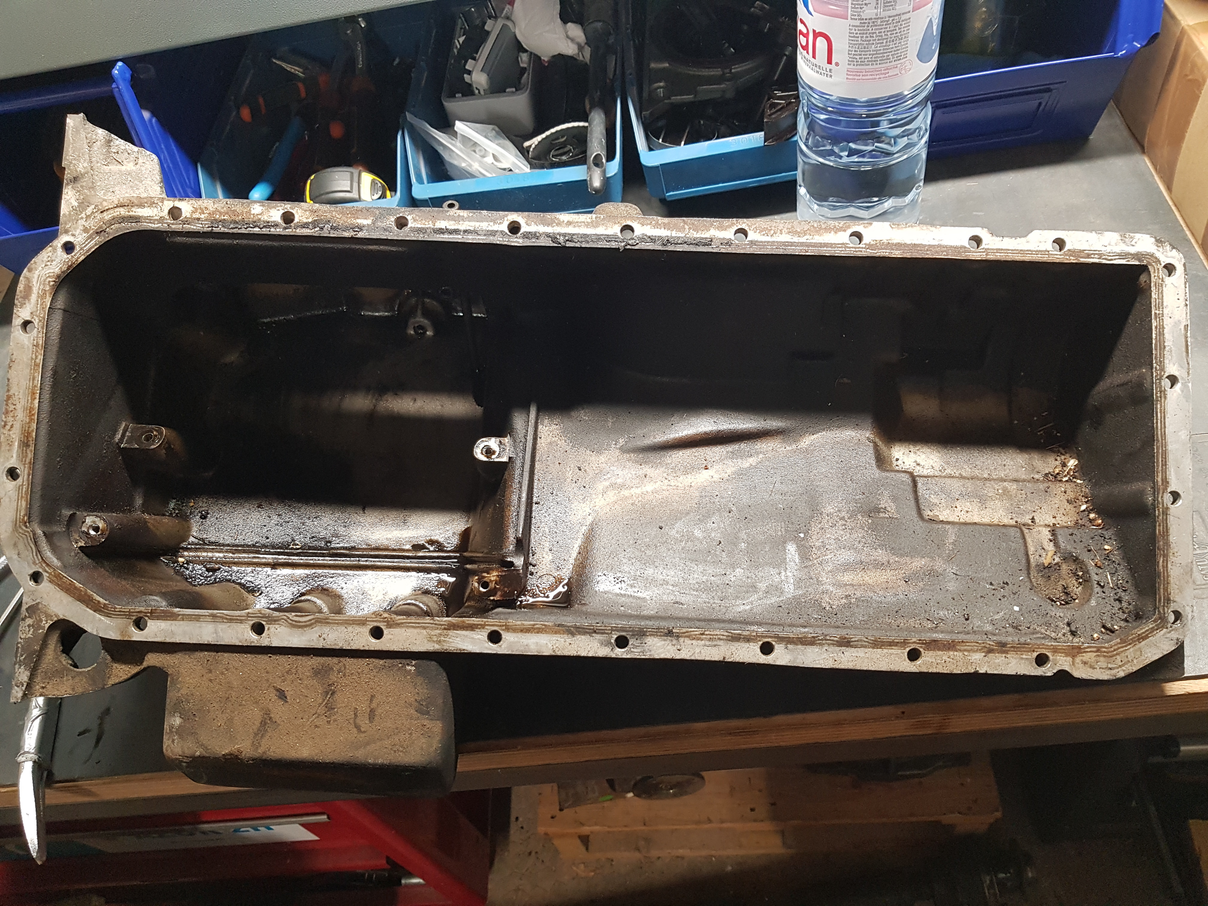

En attendant un sablage au bicarbonate de soude prochain, j'ai fait un premier nettoyage  du carter de S50B30.
Reste à récupérer le cloisonnement Achilles Motorsport.
