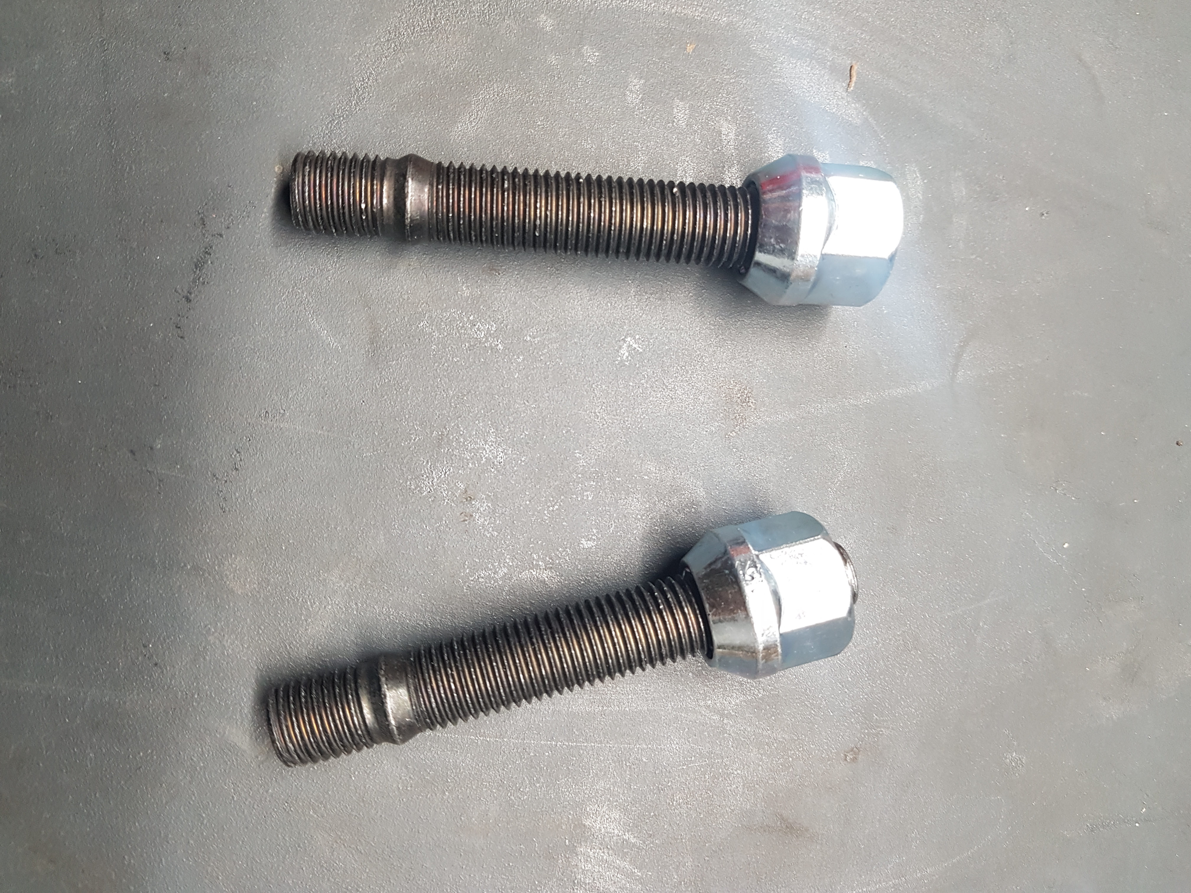

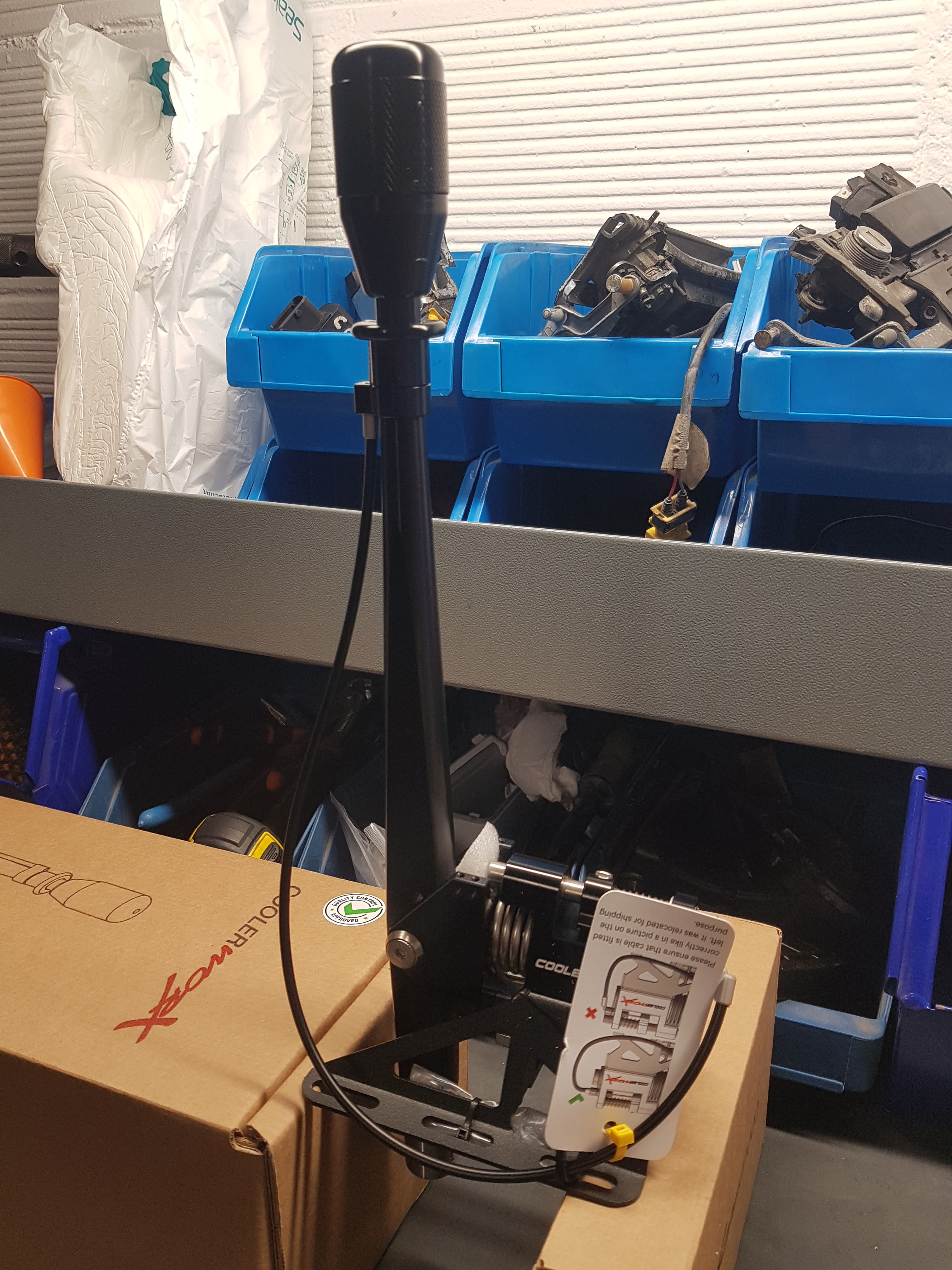

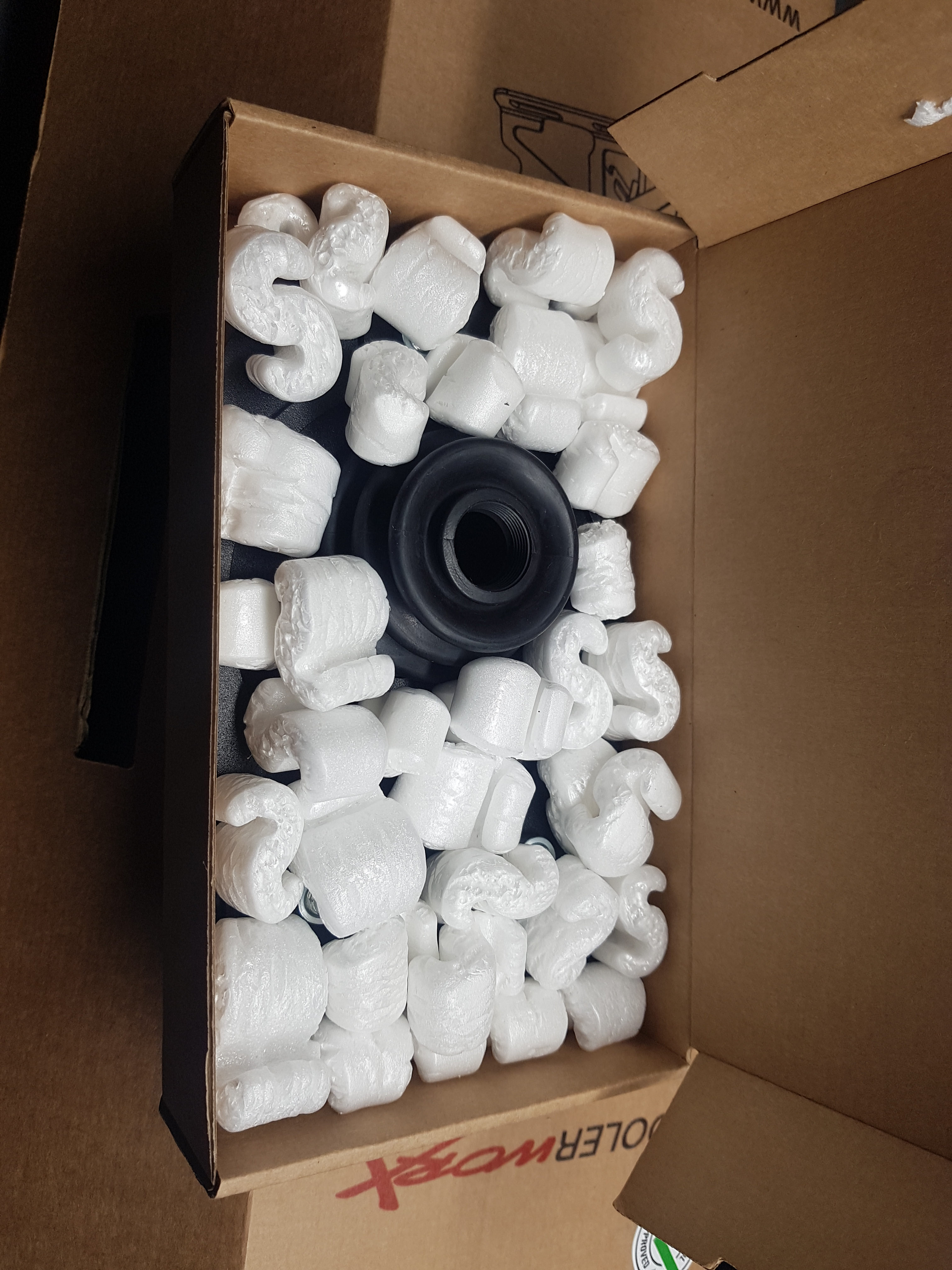

Aujourd'hui j'ai reçu les goujons de roue et ça, un magnifique shortshifter Coolerworx pro et sa platine direct fit.
Superbement emballé et protégé en provenance de Lithuanie.
J'ai longtemps hésité entre lIRP et son bouton de marche arrière  et lui, puis j'ai craqué 😂😂
C'est vraiment une très belle pièce.

Super !
Pour l'avoir, j'en suis bien content. Tu as bien fait de prendre la platine de montage.
Restera à te prendre la tête pour faire le réglage qui va bien et ça sera au top.
Il y a 8 heures, Madbul a dit :
Super !
Merci Mad 😉, en fait j'ai regardé beaucoup de vidéos sur ces deux shortshifters, et il m'a semblé que le coolerworx était un poil plus fluide au passage, et surtout quasiment à hauteur de volant avec le modele PRO.
C'est dommage pour l'IRP, dont le système à bouton me plaisait bien, et aussi les 200 euros moins cher de son prix.
Il me reste quelques bricoles à acheter pour finaliser le montage, tic tac tic tac.🤣🤣

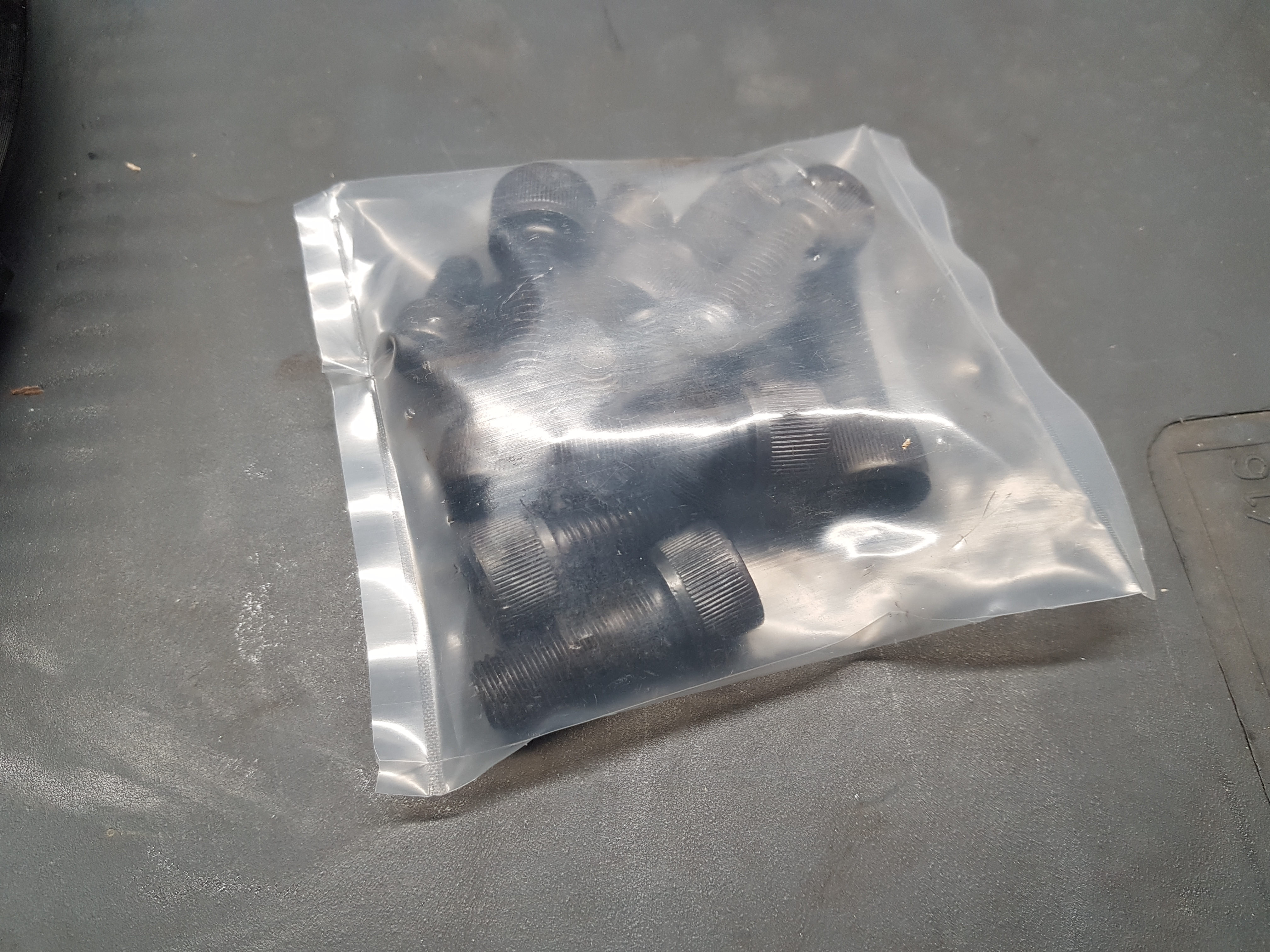

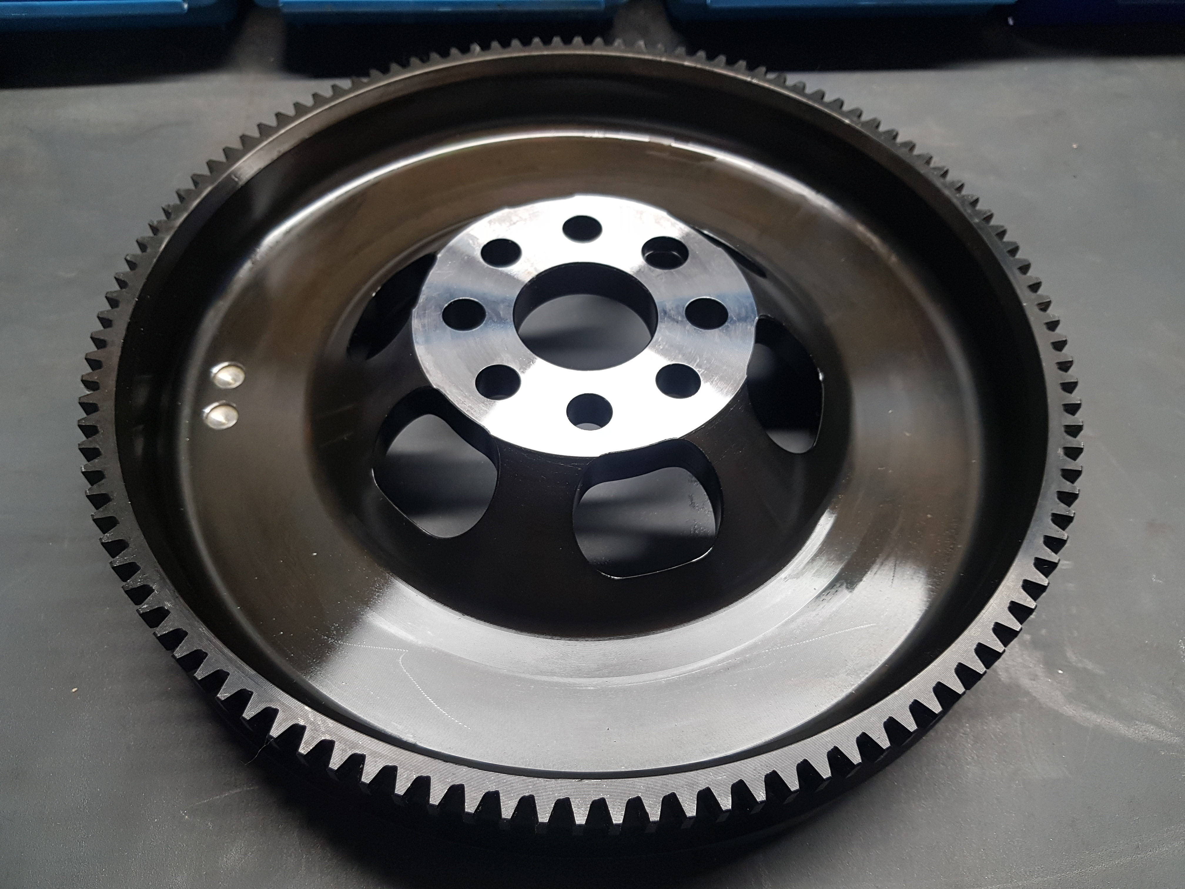

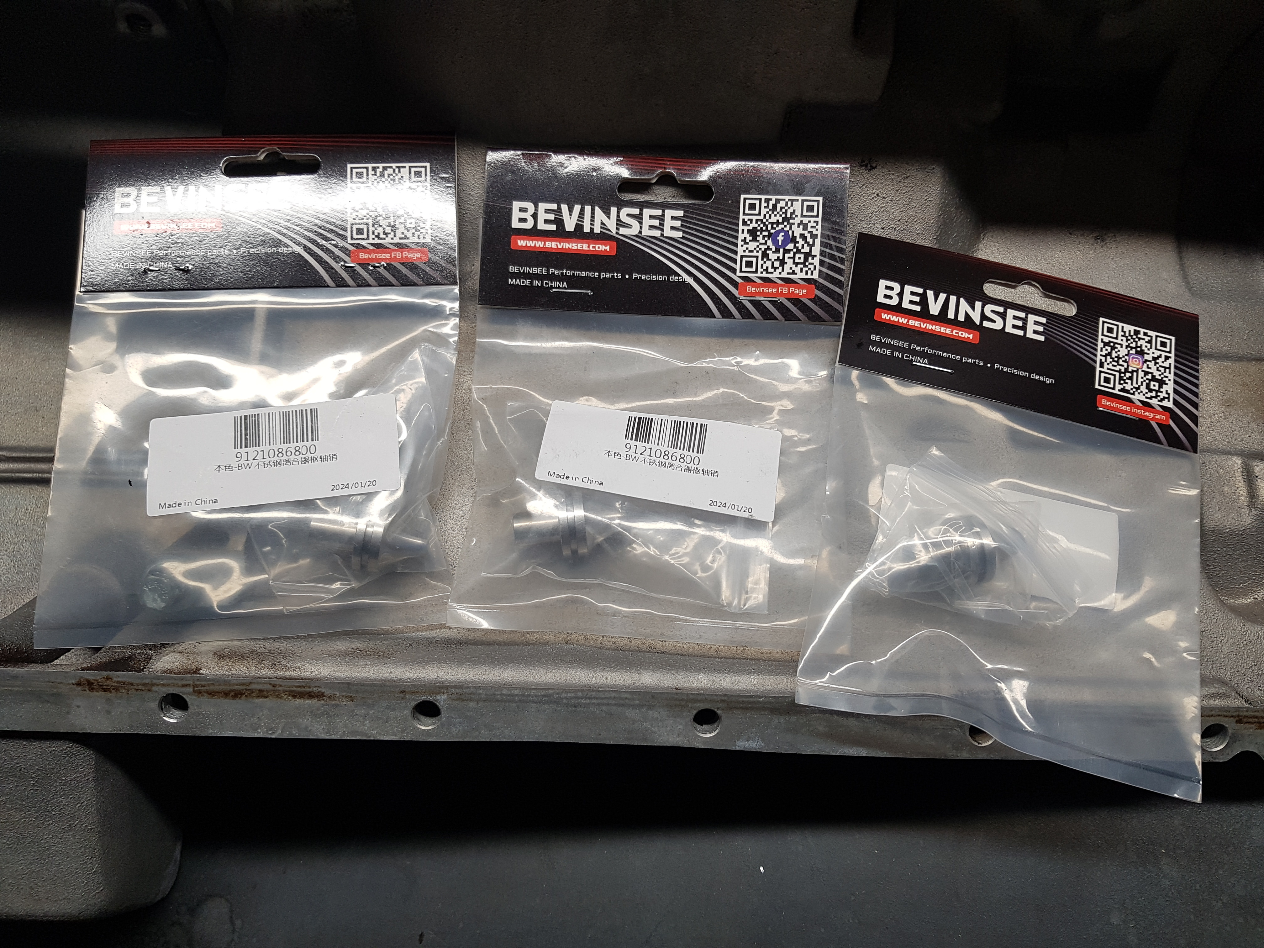

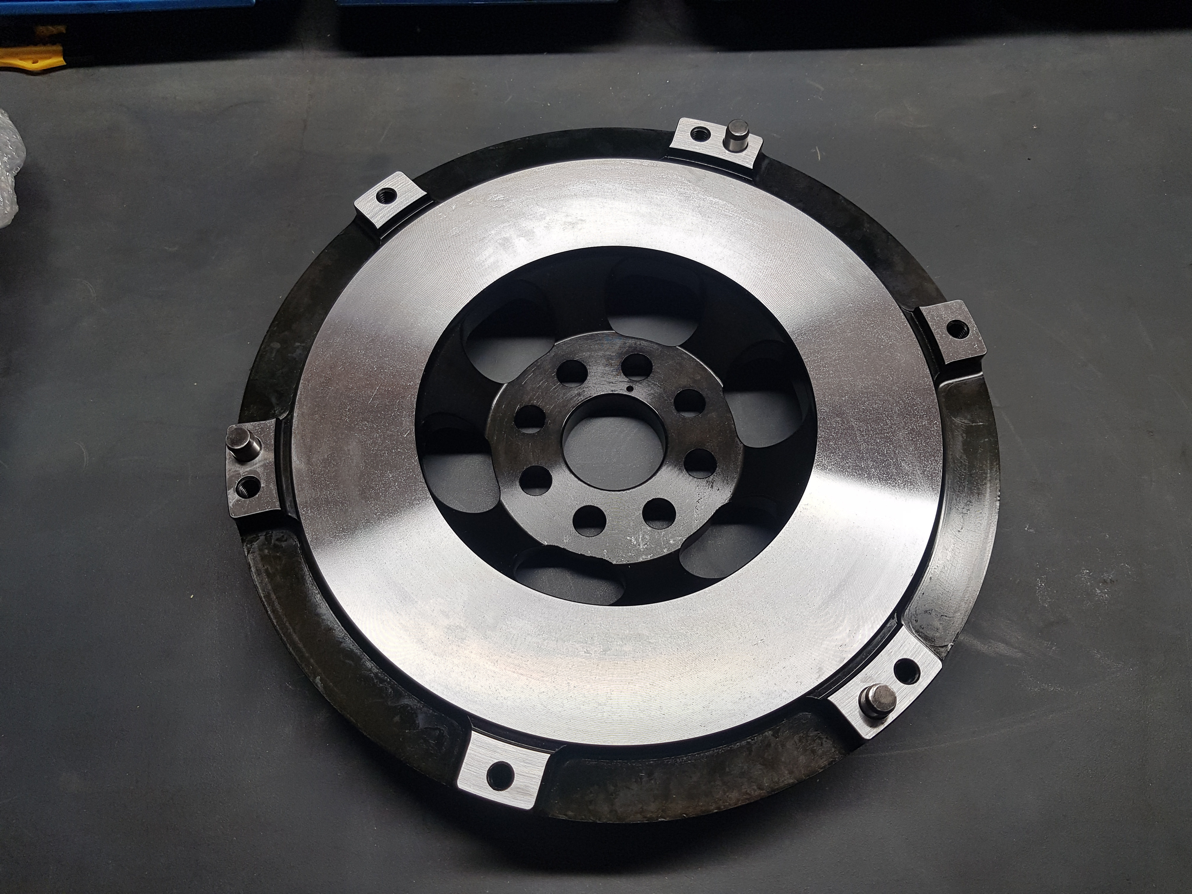

Et pour finir, une photo des goujons, mais bof, c'est qu'un bête goujon,  mais surtout le volant moteur allégé de chez Driftworks.
Une très belle pièce, de 5,4 kg, qui permettra au M50B25 de faire des vocalises bien plus facilement.
Il était vendu aussi par son confrère Drift... au prix de 599,90 euros.
Je l'ai acheté donc en UK, pour 352,73 euros.
Rajoutez 6 euros  de frais bancaire, 17,05 de frais de port, et 105,98 euros de taxes ( tva +douanes )
Total : 481,76
Économisé 118,14 euros.
Réinvestis immédiatement dans les goujons...🤣🤣🤣🤣

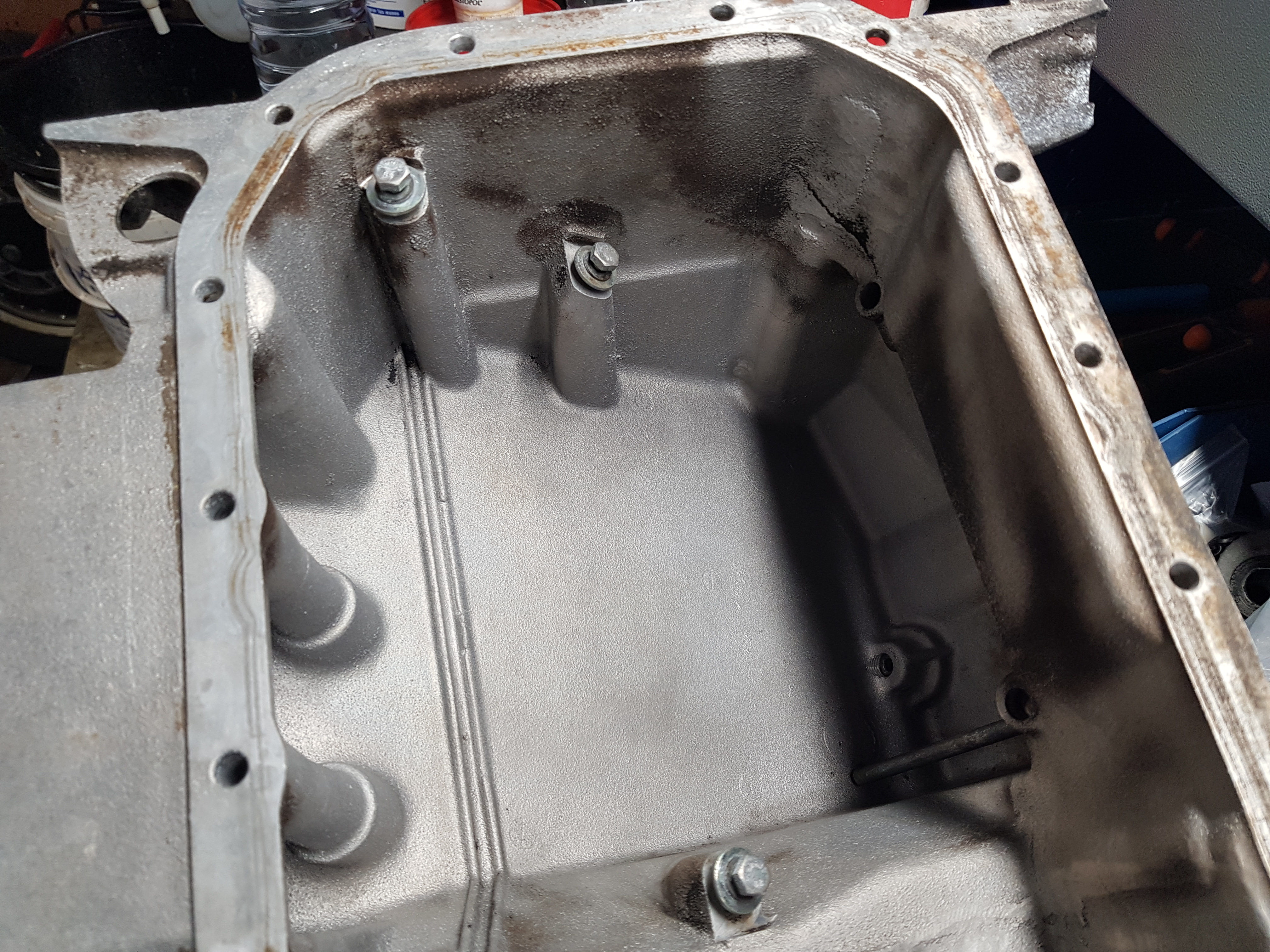

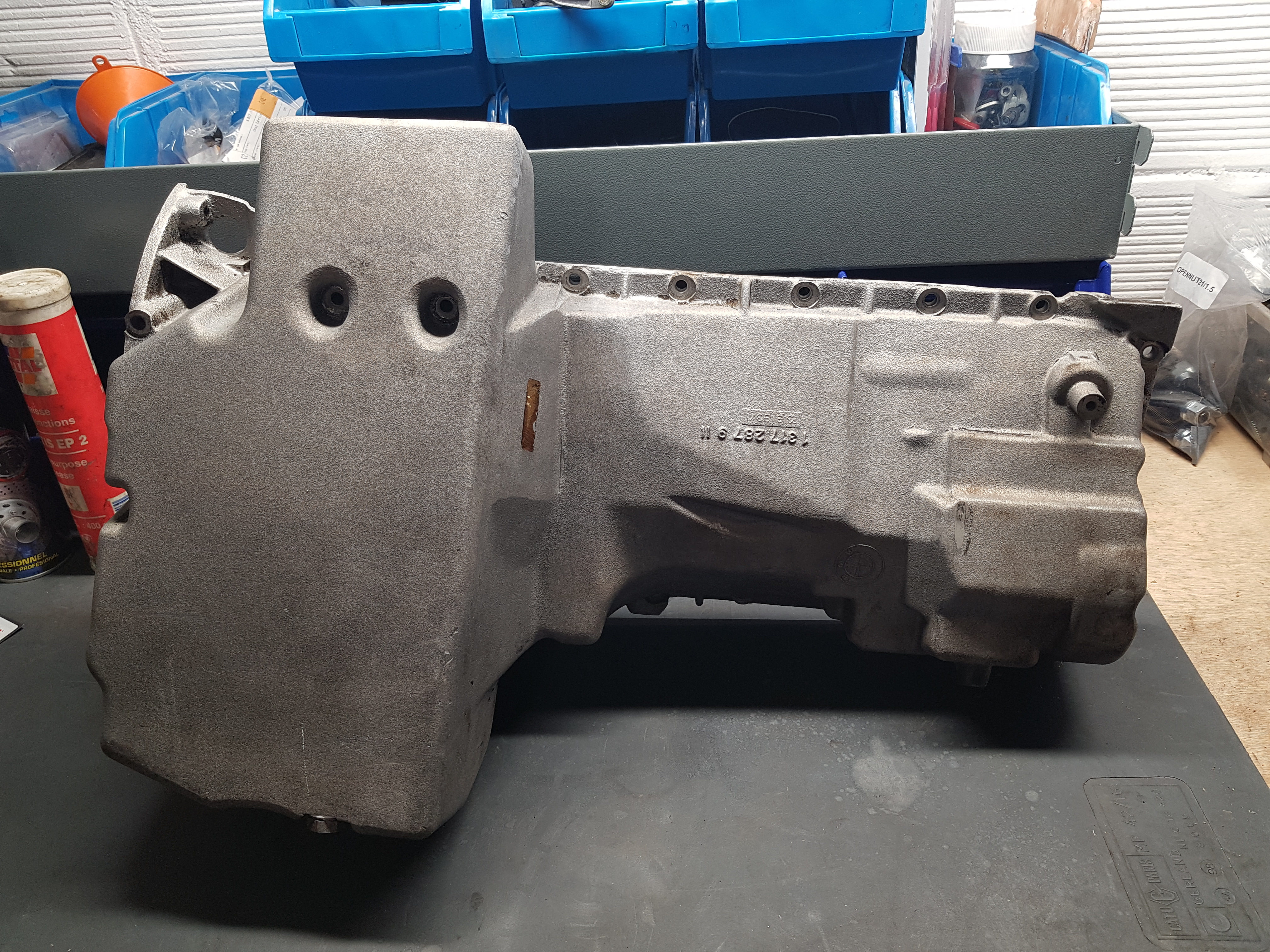

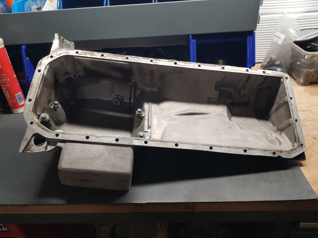

Aujourd'hui c'était la journée du bicarbonate de soude.
Chaque fois que je fais ça j'ai l'impression après d'être un morceau de pierre ponce.
Bref,ça présente mieux maintenant.

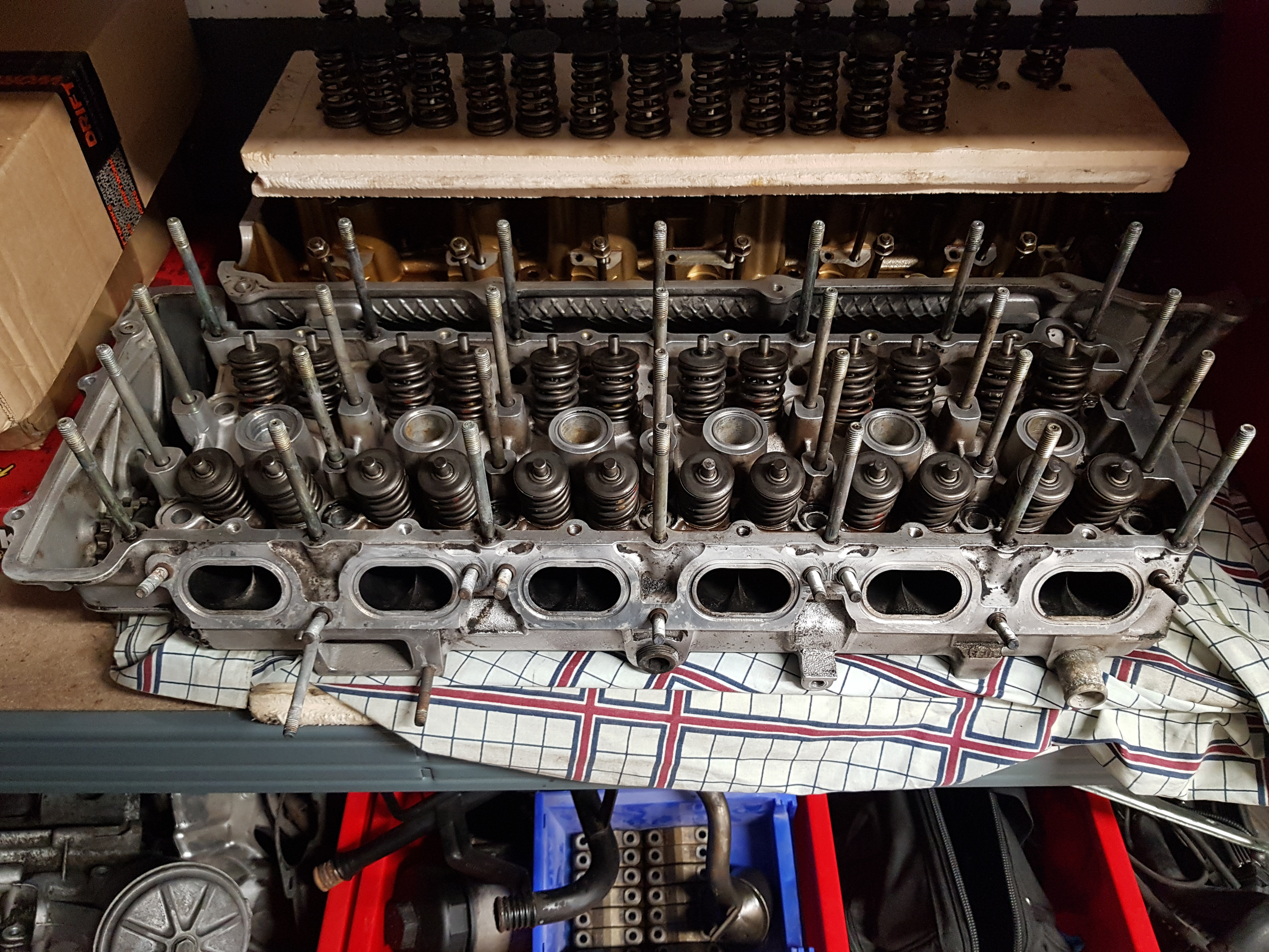

Et comme j'avais une culasse de S50B30 bien dégueu, je lui en ai mis un coup aussi, propre c'est bien, propre c'est mieux!😂😂
Vivement que tout soit remonté, ça devrait bien chanter ! 🤩

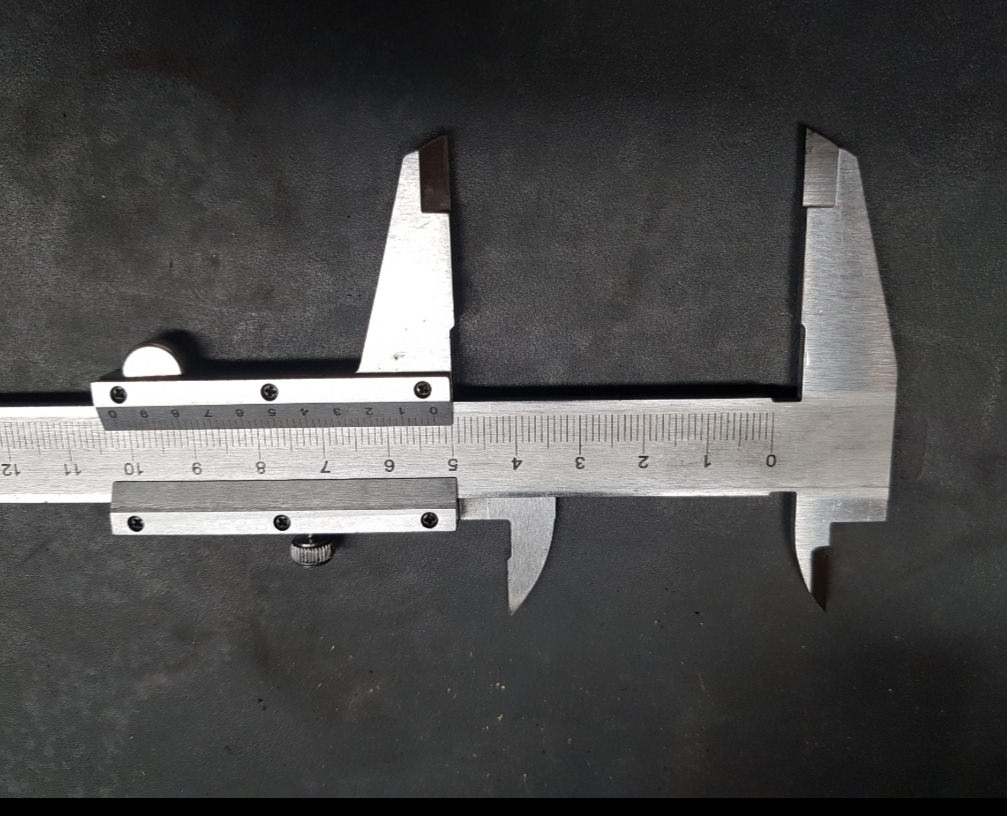

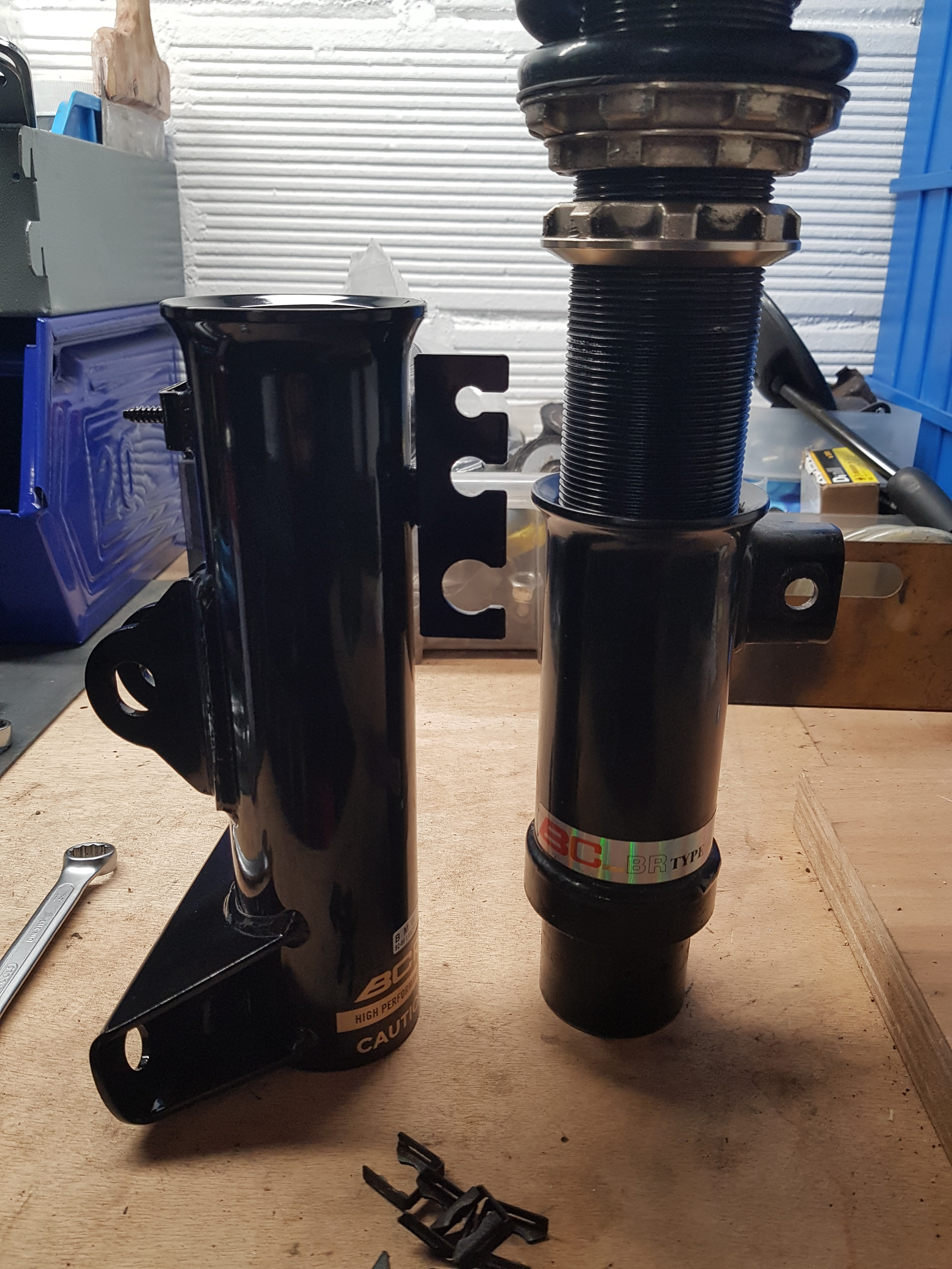

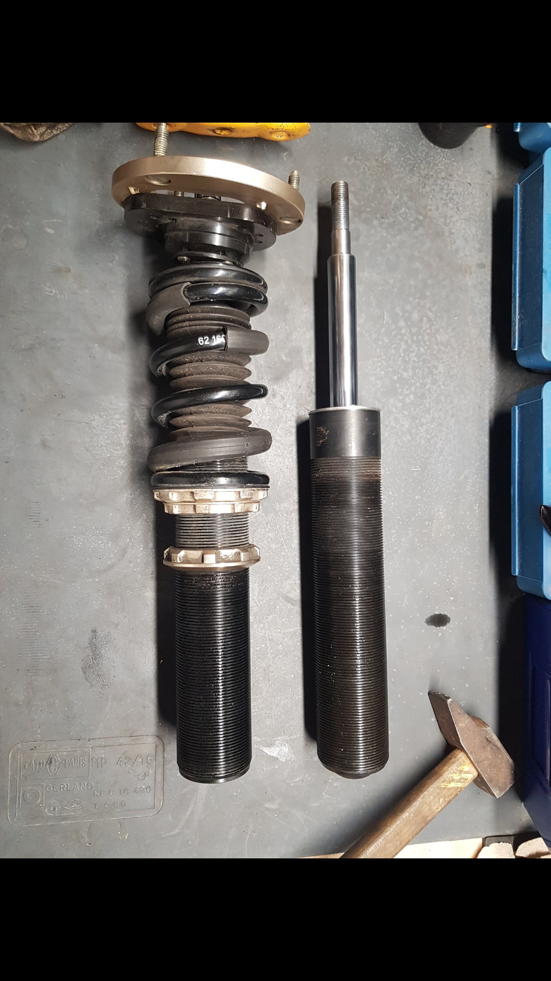

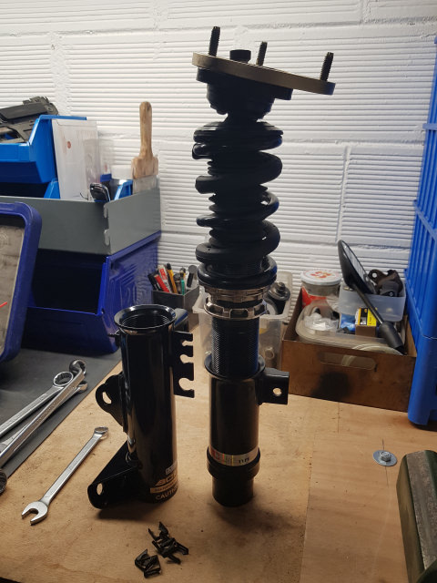

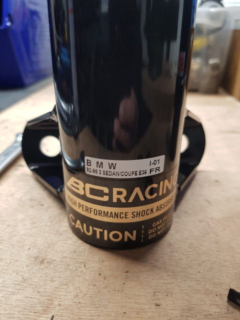

Cet après-midi j'ai fait dans la chinoiserie.

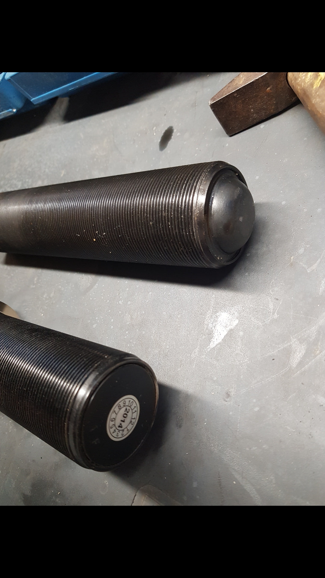

Donc un pote m'a filé une paire de combiné merdico-suspatique genre maxxspee... mais encore plus pourrave qui puissent l'huile de partout.
Du coup je voulais voir si les pieds de ces combinés  allaient sur mes chinoiseries du haut de moyenne gamme.
Et ben non.

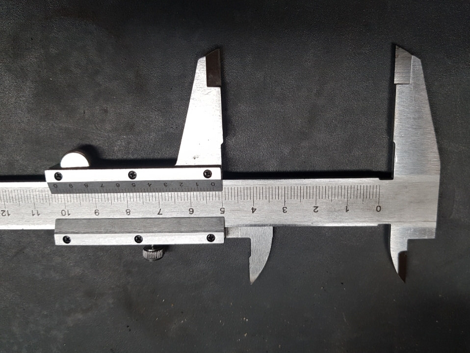

Sous marque de maxx avec le fond a bulbe : diametre 52,4.
BC RACING avec fond plat : diamètre 51,4.

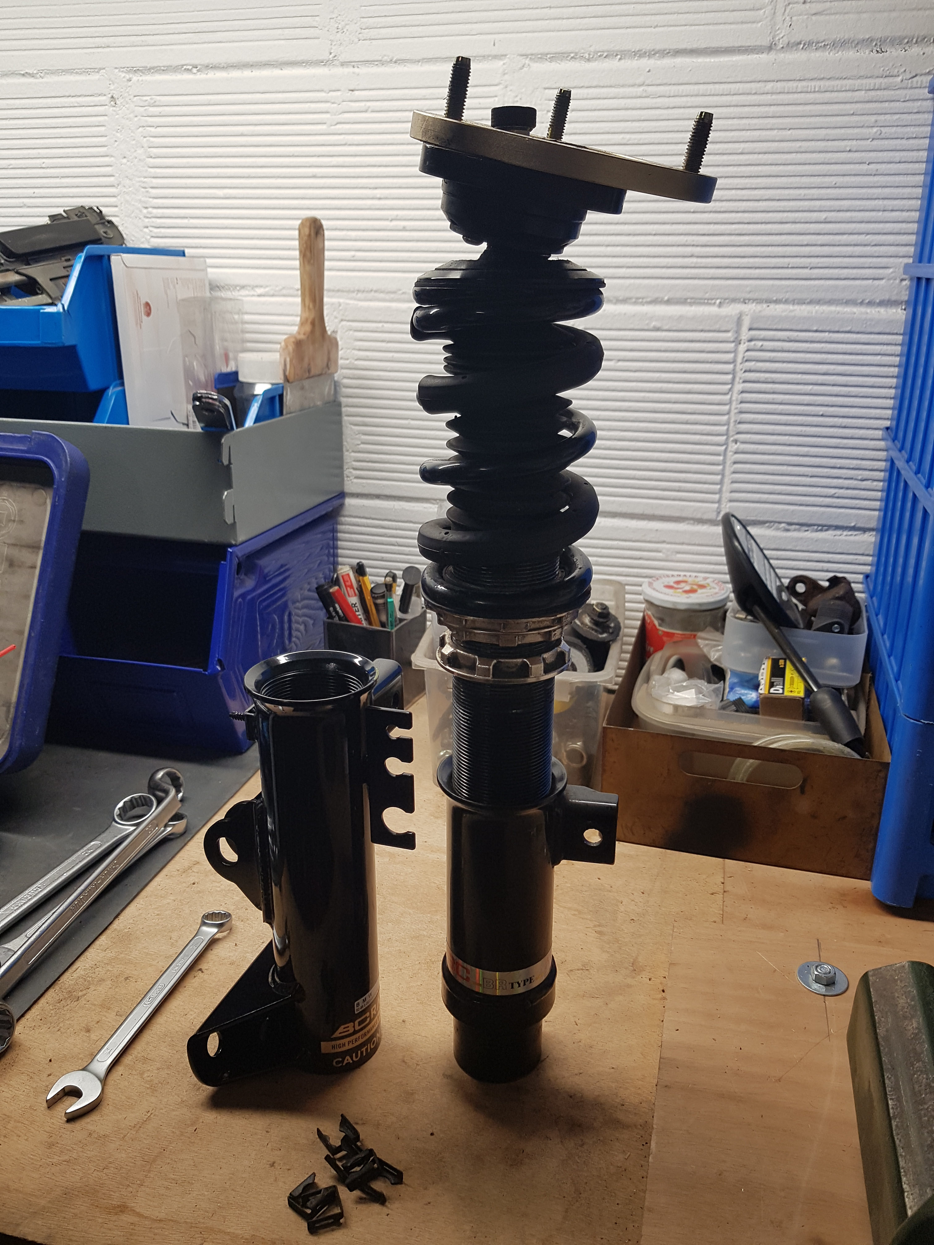

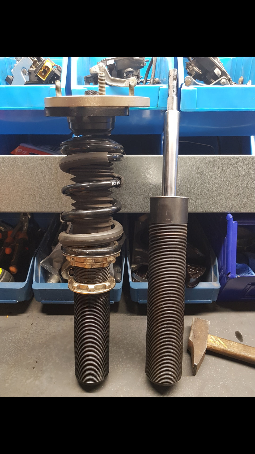

Demain c'est bidouillage d'amortisseurs BC RACING.

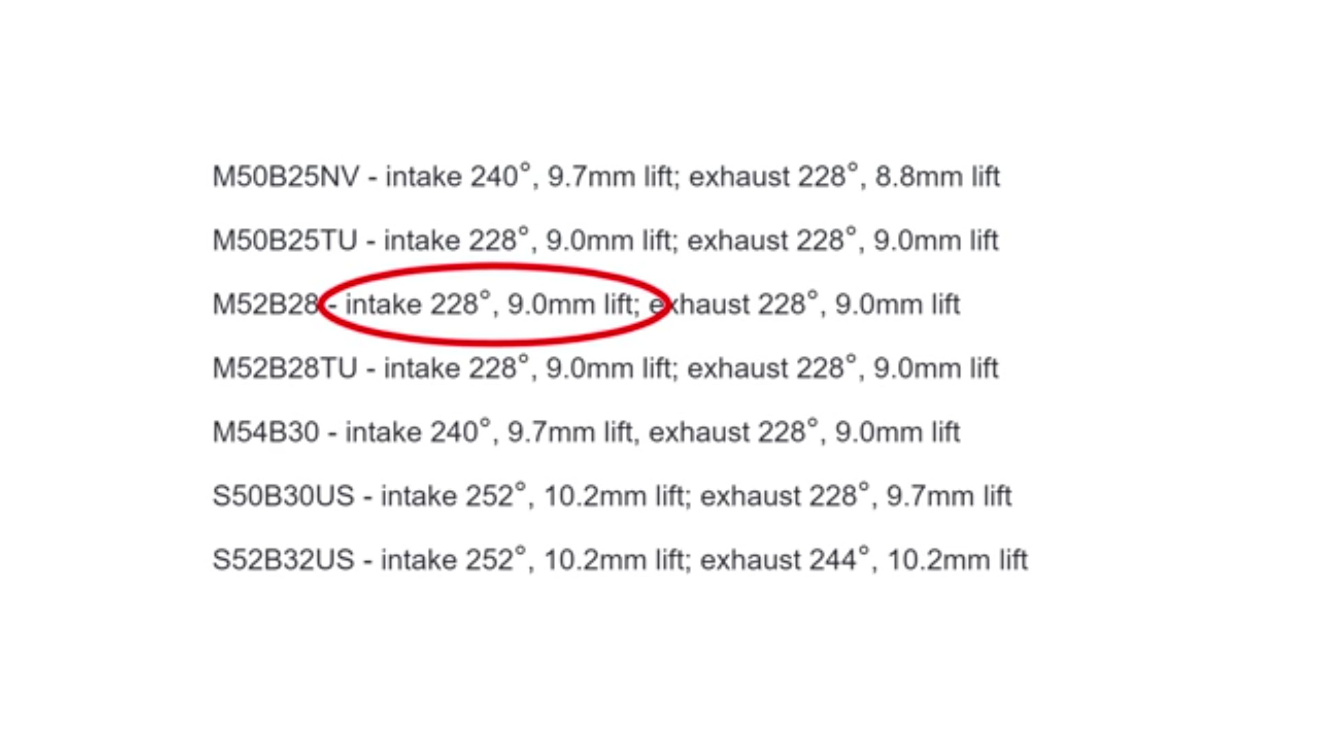

Voici mon plan de bataille grosso modo.
Pour les AAC, 1200 boules dans des catcams, c'est pas possible pour le moment, donc du coup il va y avoir en lieu et place des 228°, un AAC d'admission de M50B25 NV en 240° à l'echappement.
Pour l'admission, c'est plus compliqué, il faut un AAC de M54B30 d'admission, qui est en 240° aussi et sur lequel il faut usiner 5 mm au bout.
Tu passes donc de 228° et 9mm de levée à 240° et 9,7mm.
Quasi plug'n'play, reste à savoir si il va y avoir un de rififi niveau "timing", mais a priori c'est comme de l'oem.
L'alimentation, tu connais déja, c'est ITB de S50B30 avec les injecteurs+ plenum et KAD.
L'echappement est full S50B30.

Pour information les différents AAC avec angle et levée.

Le 09/03/2024 à 14:05, aramis a dit :
j'avais vu pour le mix d'ACC M50B25 et M54B30
Oui, et passer sur du 240° en lieu et place du 228°, tu le violentes pas non plus le B28.
C'est pas extreme quoi.
Perso le but du jeu, c'est la fiabilité, j'ai pas envie d'ouvrir le moulbif tous les 2000 km, je veux lui en mettre plein la courge et rester en piste à minima 30 minutes par run.
Faut donc trouver le bon compromis puissance/fiabilité/rendement.
