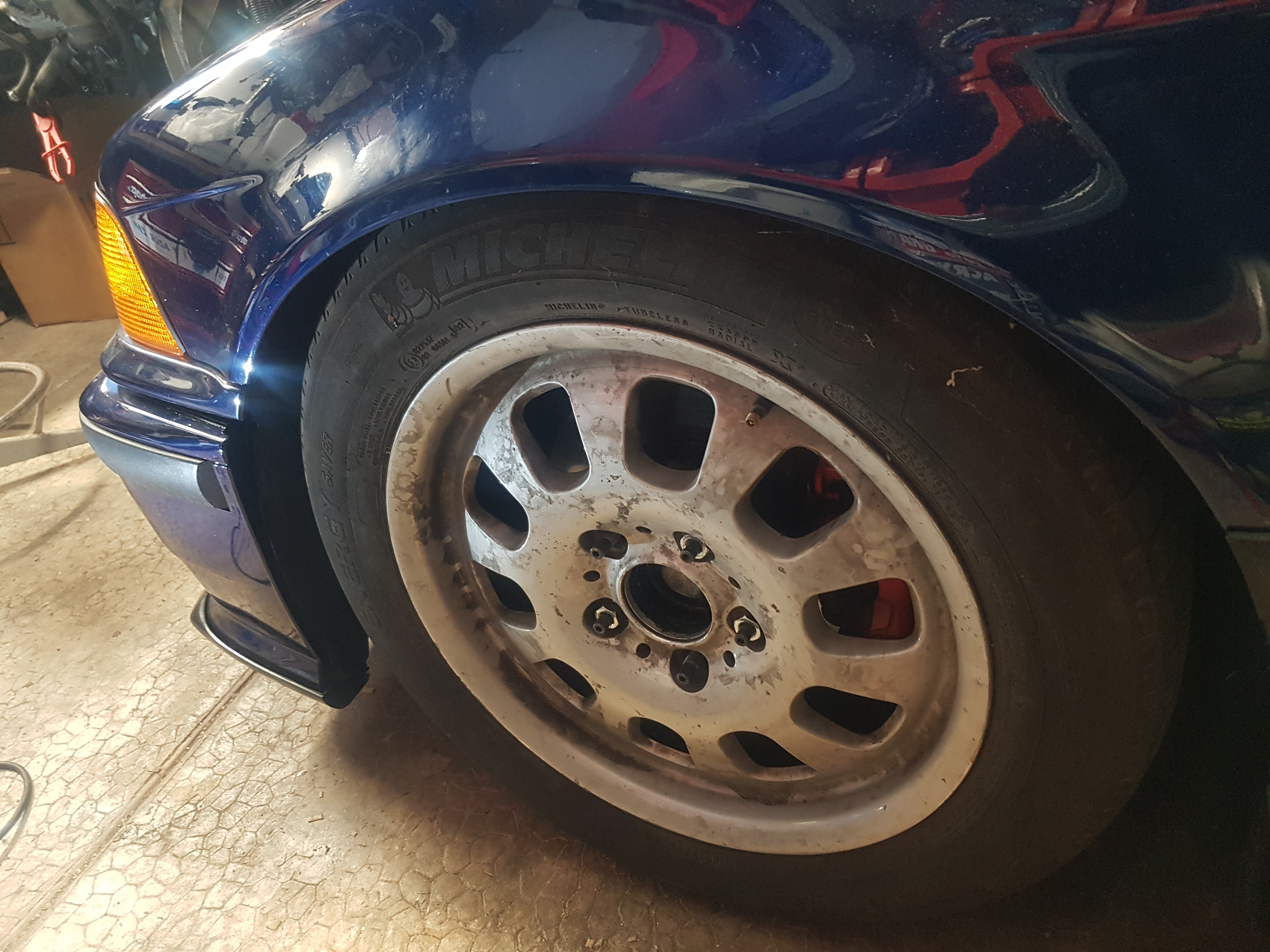

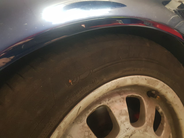

Bon , un coup d'approche, mince trop bas !🤔

Deuxième essai, c'est mieux.

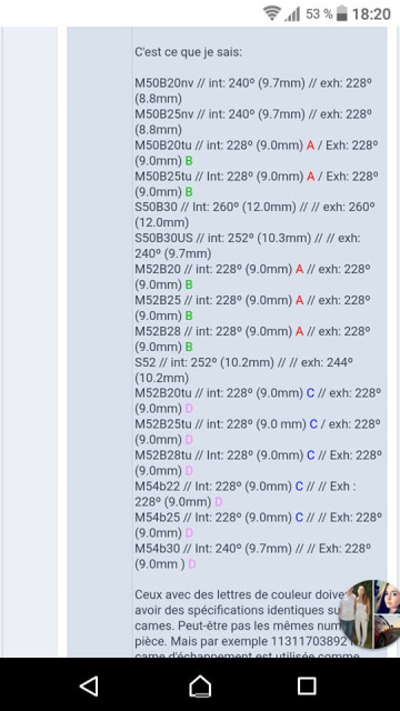

Tous les AAC des moteurs M54 ou M52TU sont identiques à l'echappement et l'admission sauf le 3 litres Fred qui a un AAC 240° à l'admission au lieu de 228° et levée de 9,7 mm au lieud e 9, l'admission est plus grosse sur 3 litres et les injecteurs un peu plus gros que le 2,8.

Il y a 7 heures, Gatouille a dit :
Alors apparemment, c'était un arbre à came de 3.0 😁
