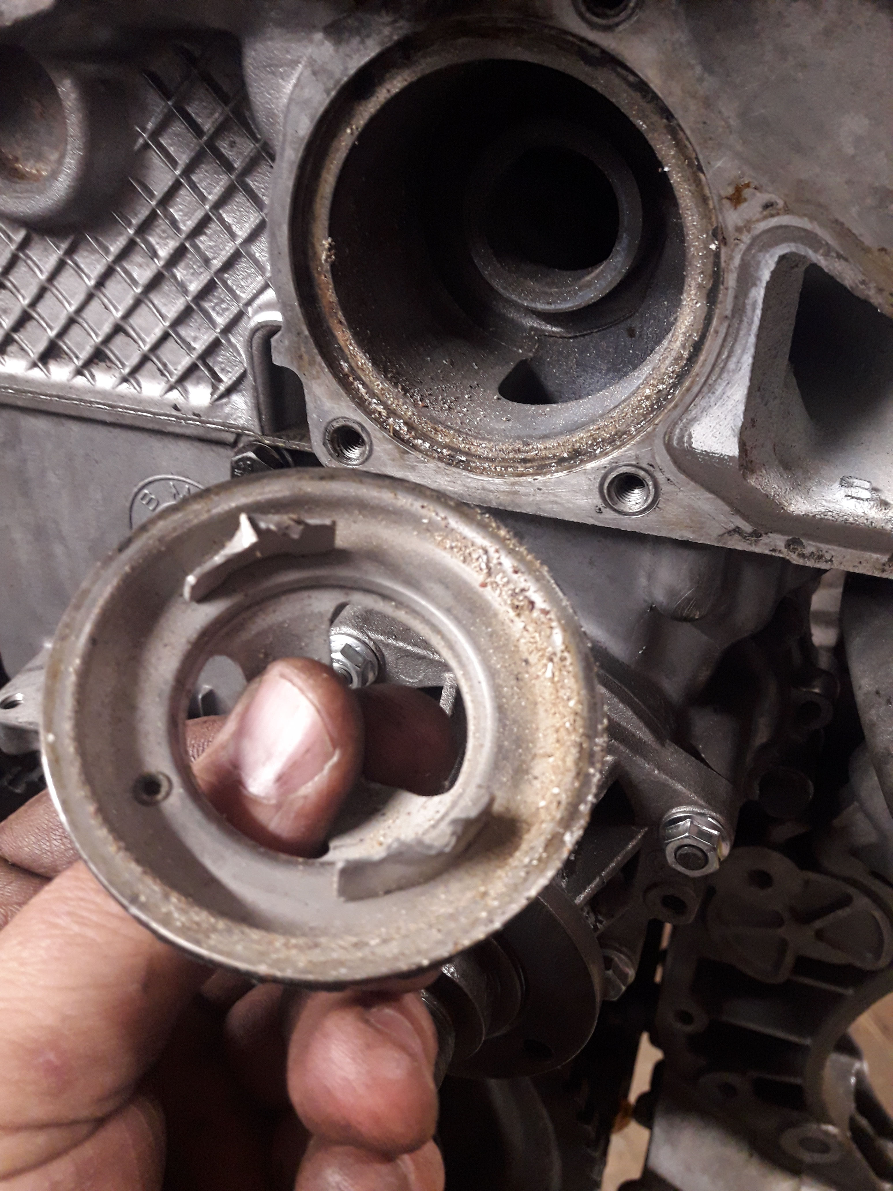

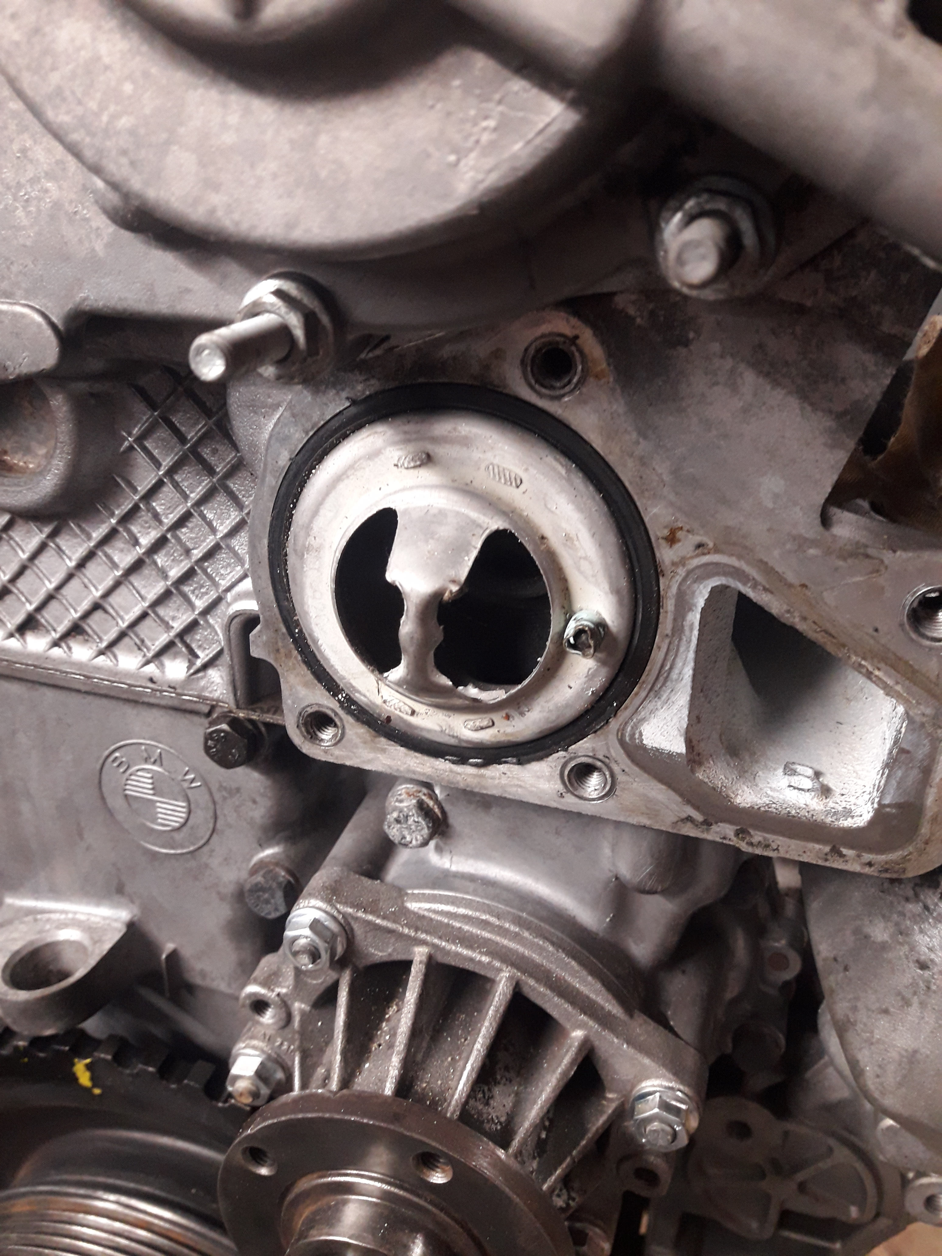

Je depoile un M52B25 pour la pièce.
Le vendeur m'avait dit, il a eu un joint de culasse.
Bon...pipe  a eau et pompe à eau BMW neuves, et derrière je trouve ce calorstat.
Pouin pouin pouin pouin...
Les gens font vraiment des trucs bizarres.🤔🙄🤣
Non mais serieux...et elle a fait un JDC, c'est étonnant

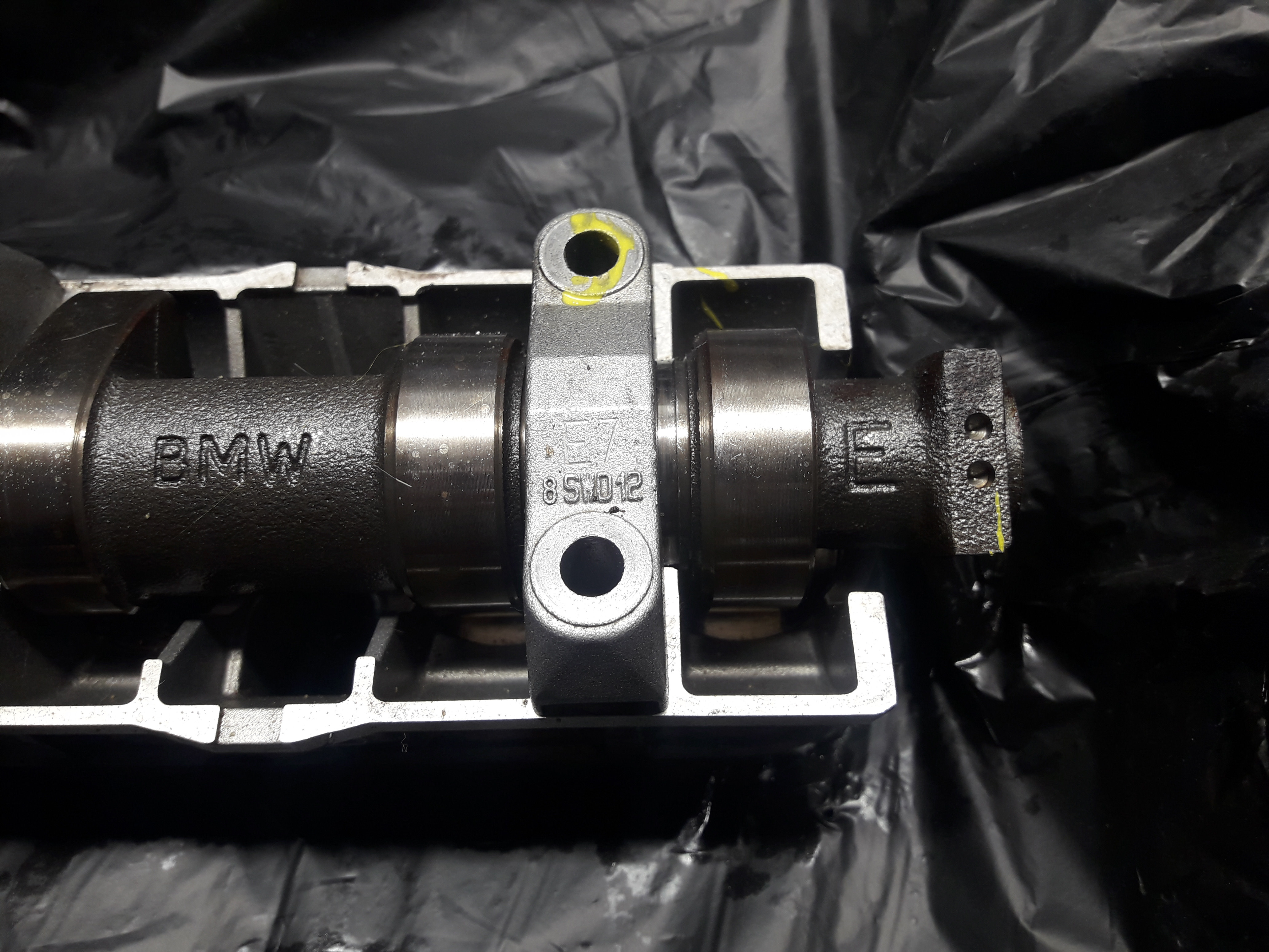

Après une petite péripétie aller/retour chez les marseillais pour ramener l'AAC, il est enfin au chaud dans le garage.
A priori,pas tout le monde sait que le A sur les arbres a cames de BMW ne veut pas dire "Admission", mais "AUSPUFF" qui lui veut dire Échappement en allemand.
Bon, ça peut arriver,mais bowwwwdel.🤔🙄😯

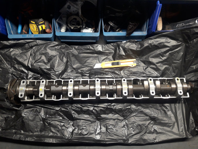

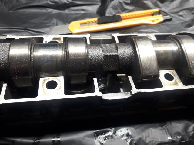

Les paliers ont l’air très bien ce qui est rareles petites traces éventuelles pourront être gommées avec du papier journal du vrai qui poli finement on peut mettre de l’huile si besoin
il y a 16 minutes, Gatouille a dit :
Oui,c'est clair qu'ils sont très propres, les grains qu'on peut voir, c'est uniquement de la poussière.
Il me reste à faire machiner le bitoniau du VANOS pour le faire retailler par l'usineur, et il sera prêt à etre monté.
Le gros "+" de ce truc, c''est que le calage de la distribution reste identique à l'origine.
Piano piano, je commence à approcher du but. :) :)
C'est vraiment un bon upgrade sans souci de ressorts de calage, 9,7 mm au lieu de 9 mm et 240 au lieu de 228 toujours çà de pris. C'est ce que j'avais mis sur mon B28
