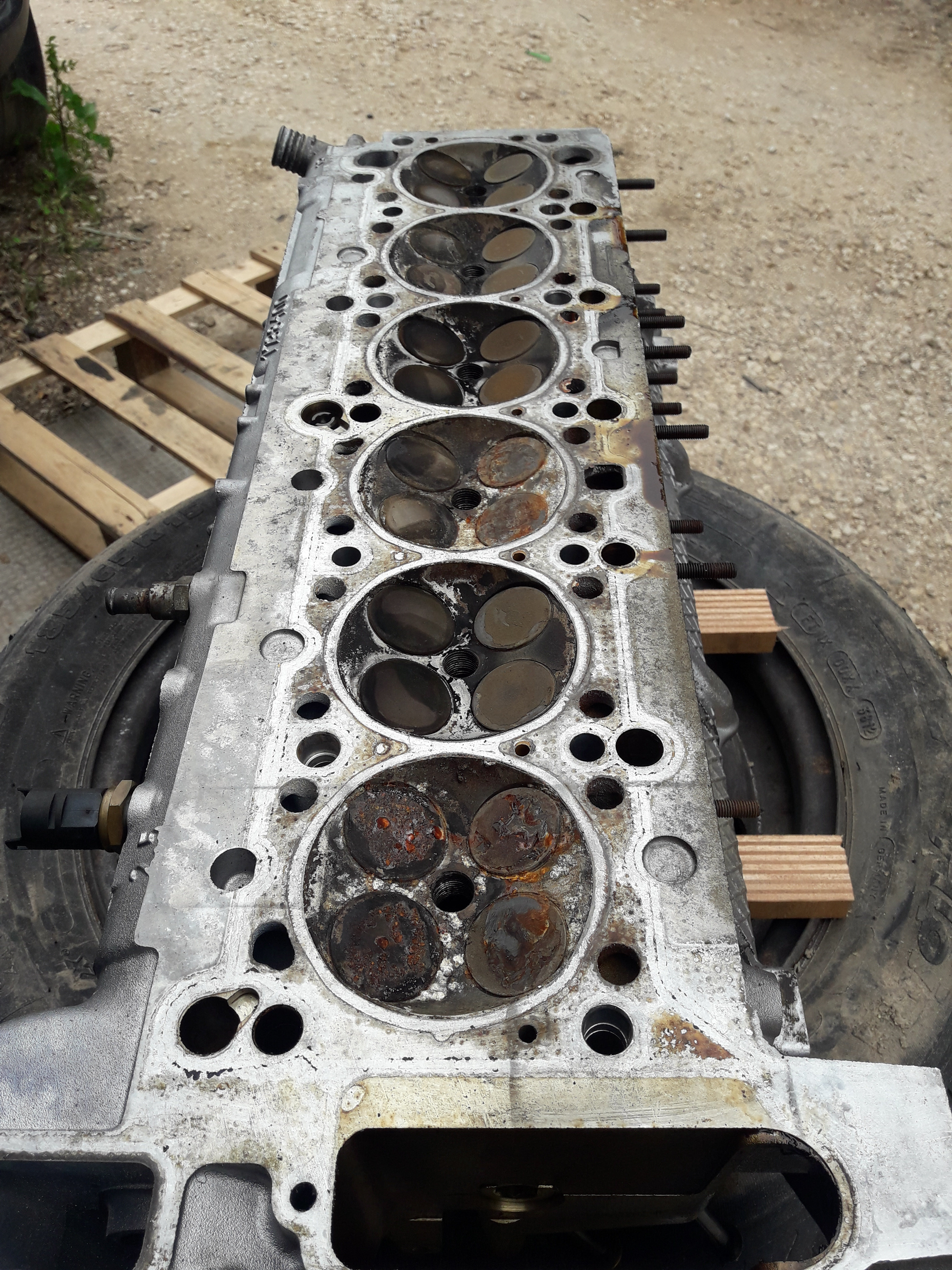

  • J'enchaine les mauvaises nouvelles... Quan je l'ai acheté, il y avait une suspicion de JDC, ok, maintenant c'est sur, l'arriere du moteur est vert comme HULK. J'en ai déjà vu des réparations
Et là, c'est encore un autre niveau...sur S50B32, ça frole la perfection ! 😱🤩

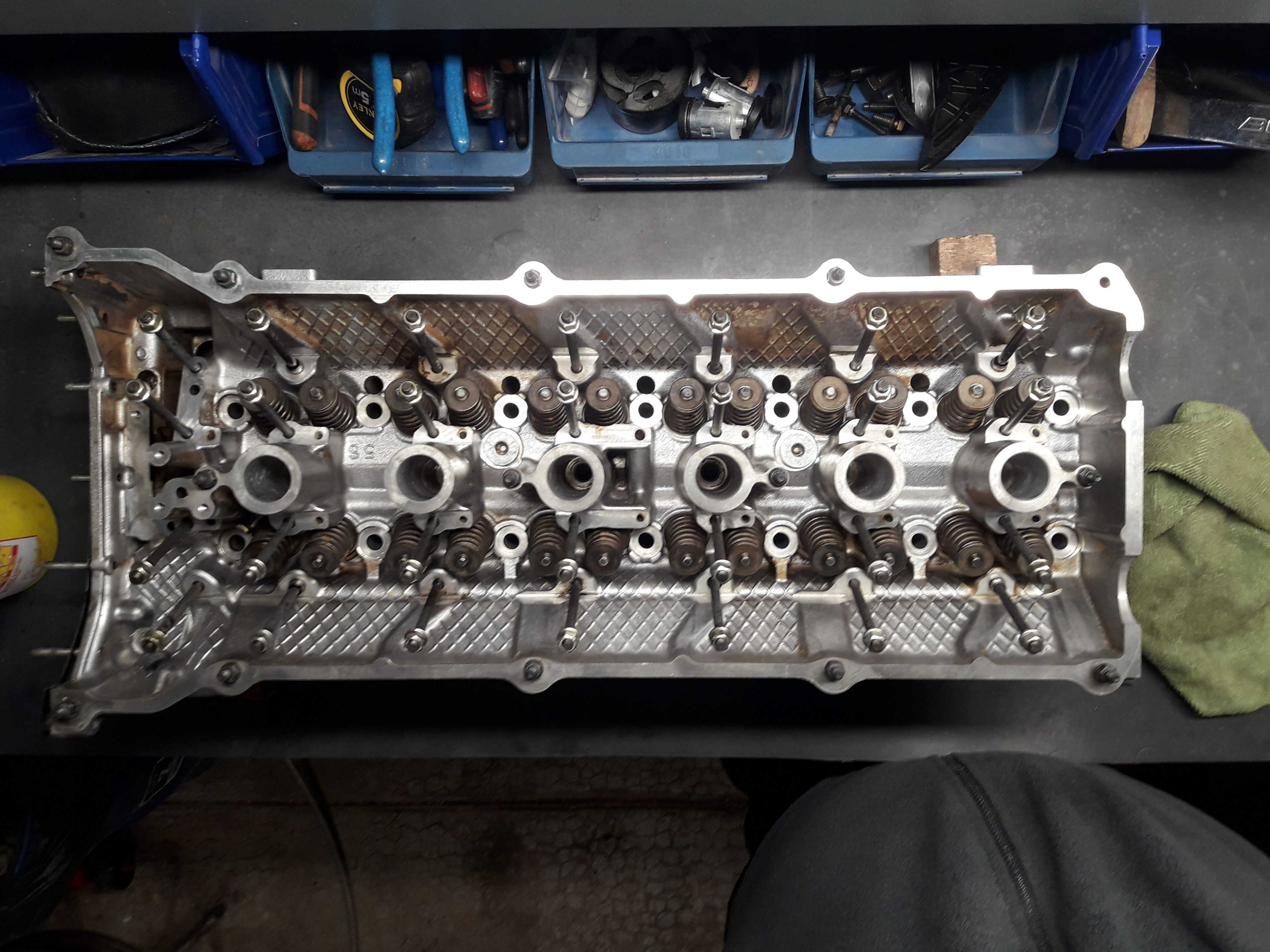

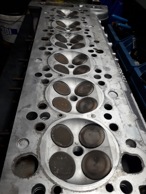

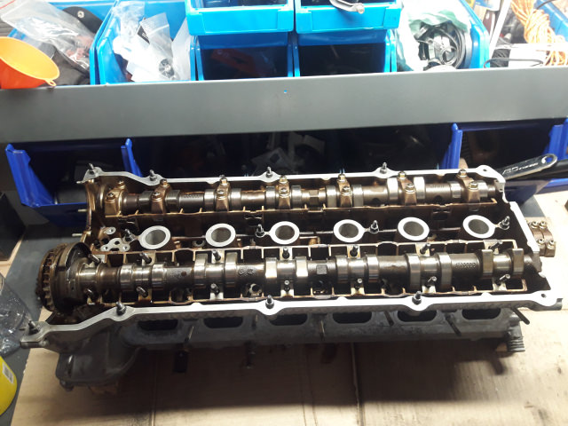

La culasse de B25/28 en provenance d'une E39.

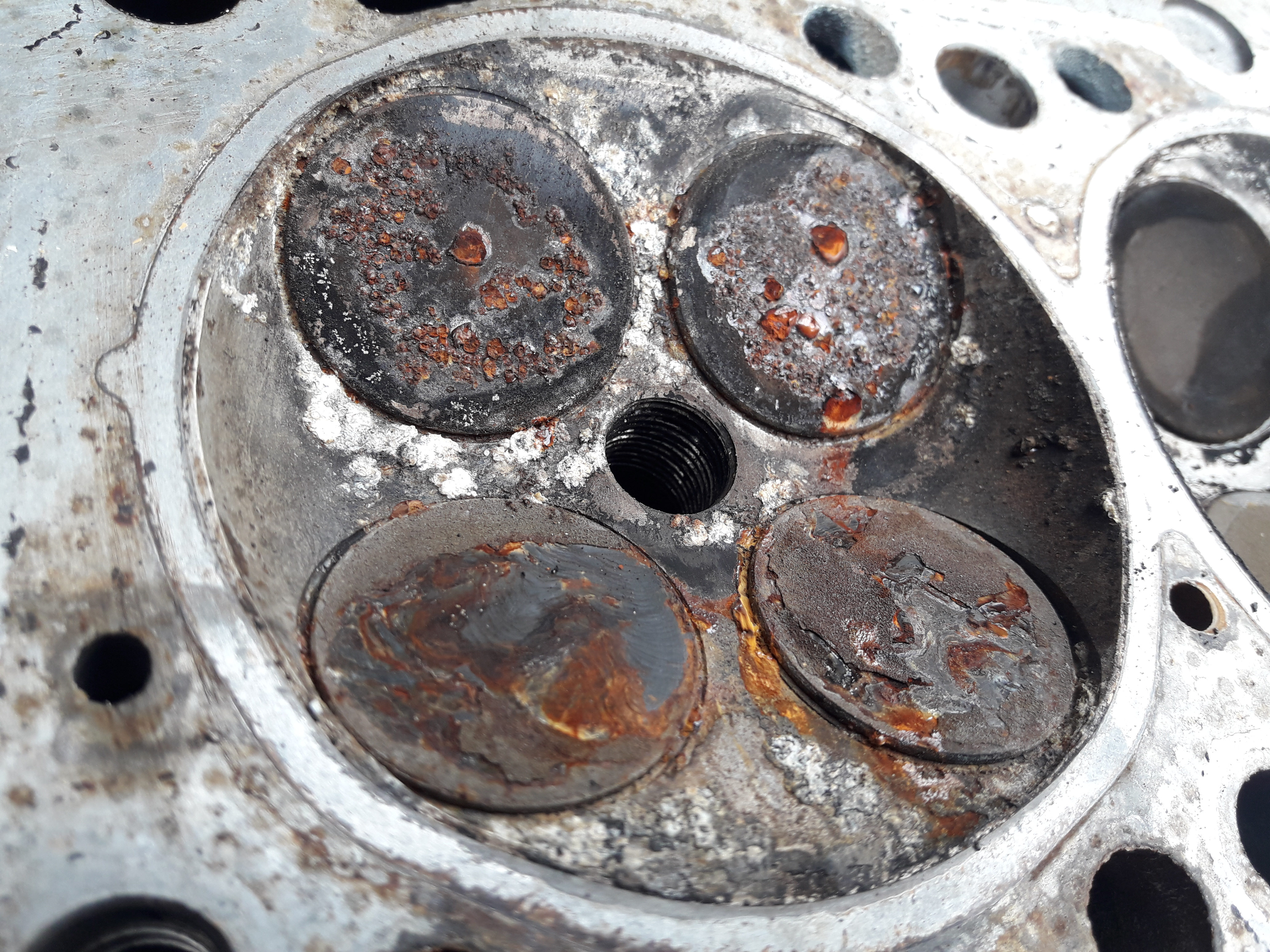

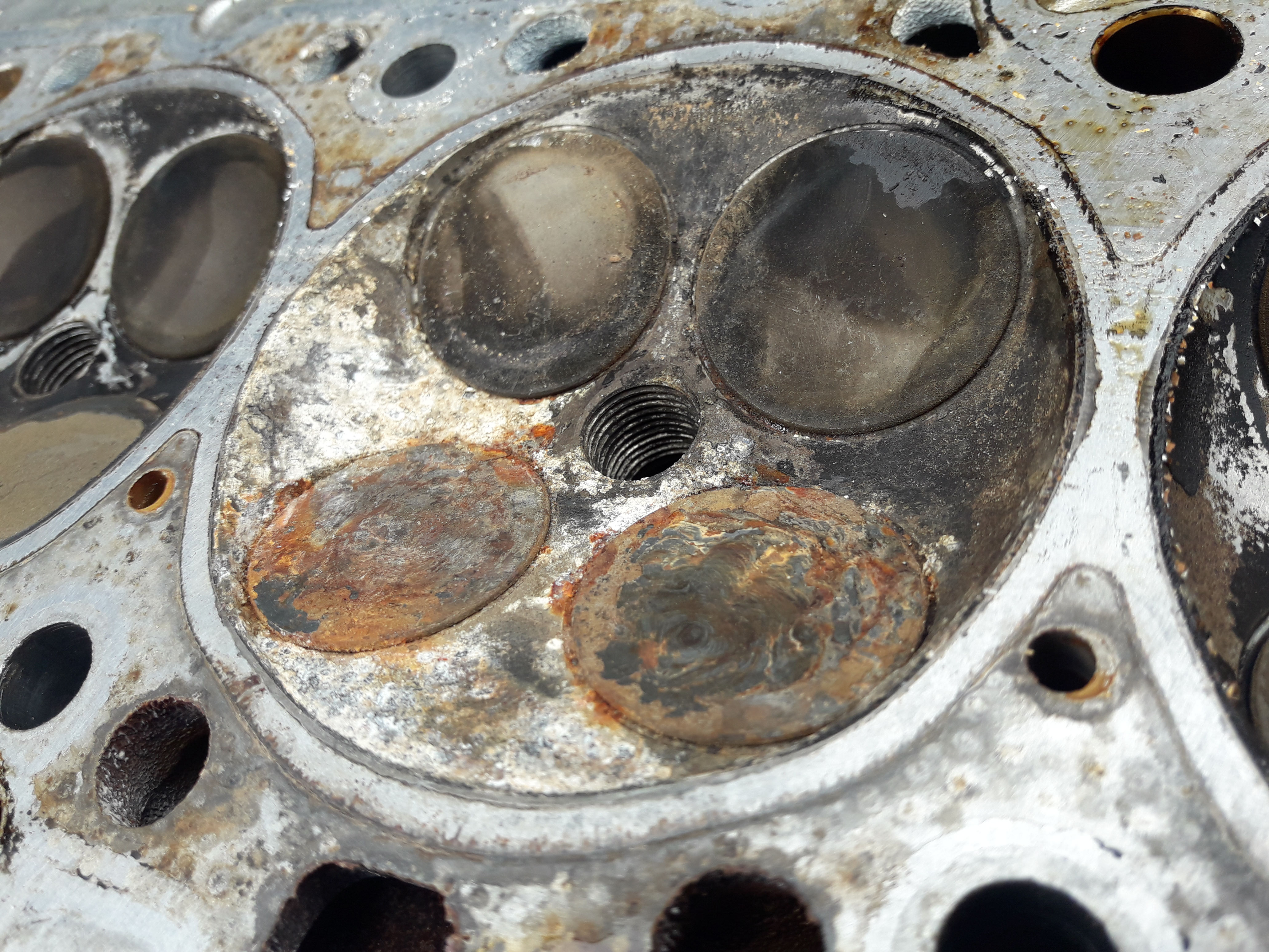

Ben y'a pas à dire, la plupart des gens font très peu les vidanges, faut voir la crasse et le camboui que j'ai trouvé sous les liteaux d'AAC.

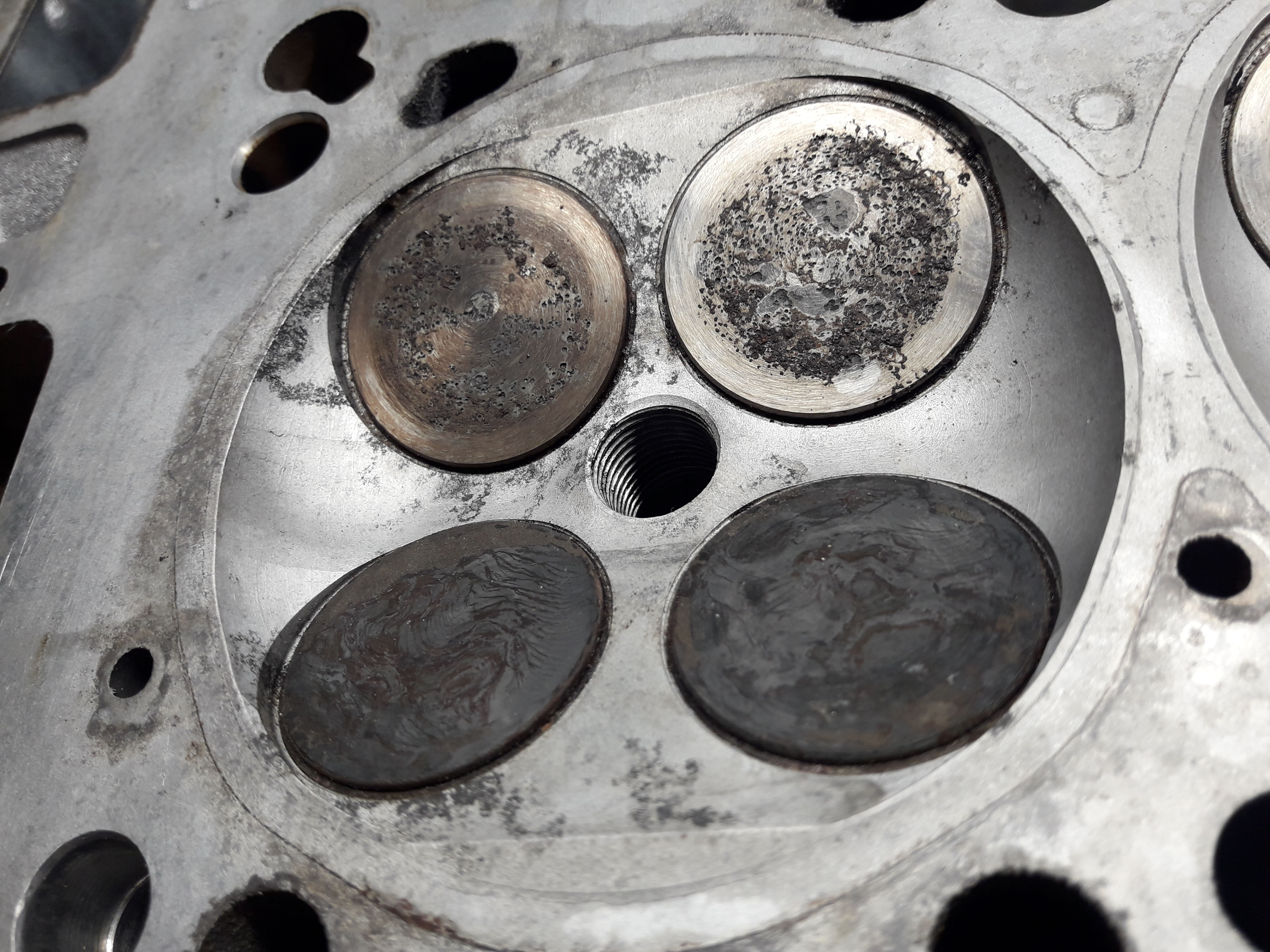

Bref, en images les dégats d'un remisage pas très sérieux, surtout les chambres des cylindres 1 et 3.😱

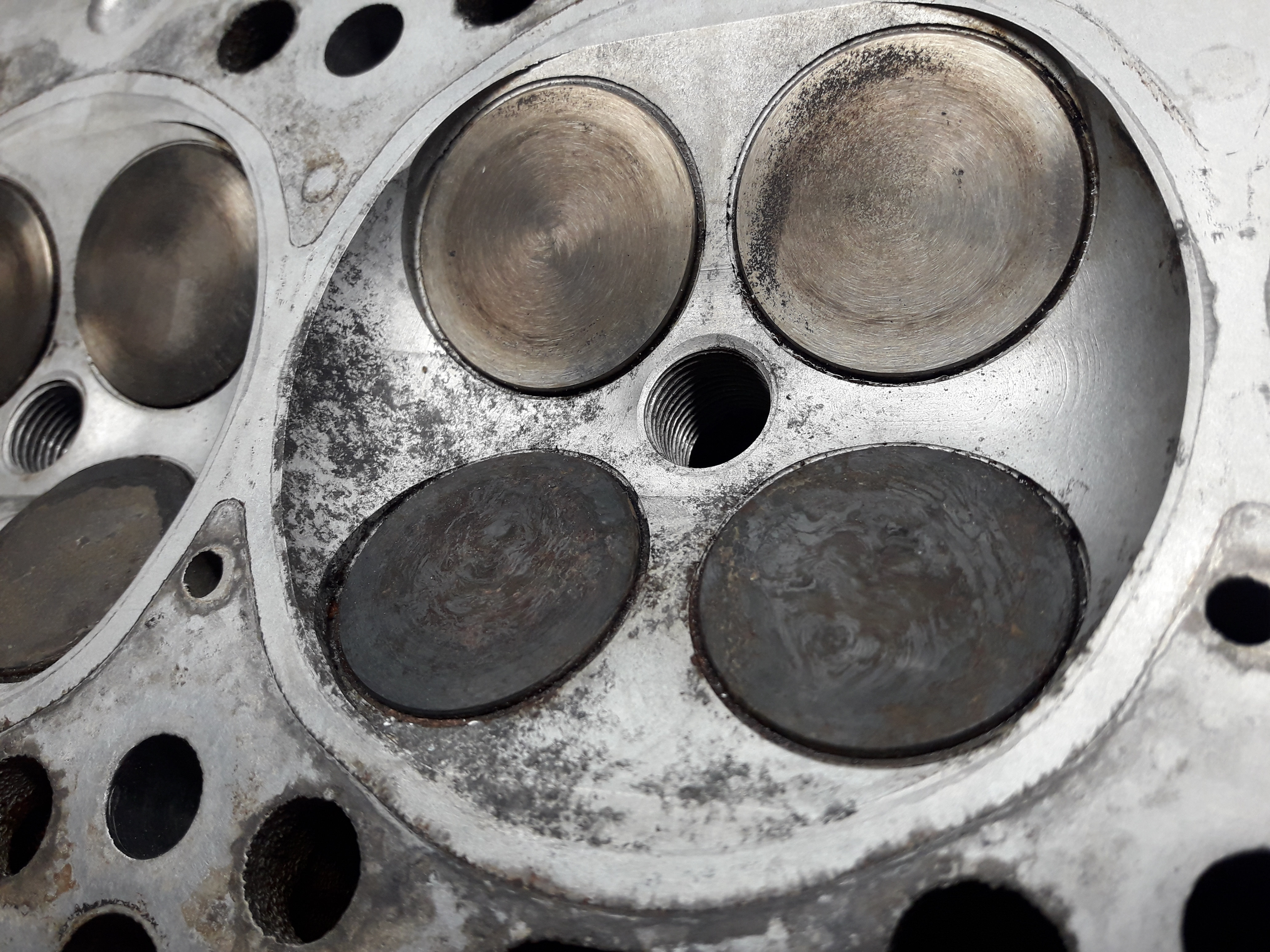

Et après 2 bonnes heures de bicarbonate de soude, de Karcher, de mafrasol... et de coups de souflette.
Magiiiie🤣🤣
Ca commence à etre mieux la! 👍
Il y a 3 heures, aramis a dit :

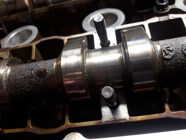

Attendons de voir si ce B28 a les coussinets de fesses propres 🤣🤣
J'ai bon espoir vu les paliers d'arbres à cames 😎
