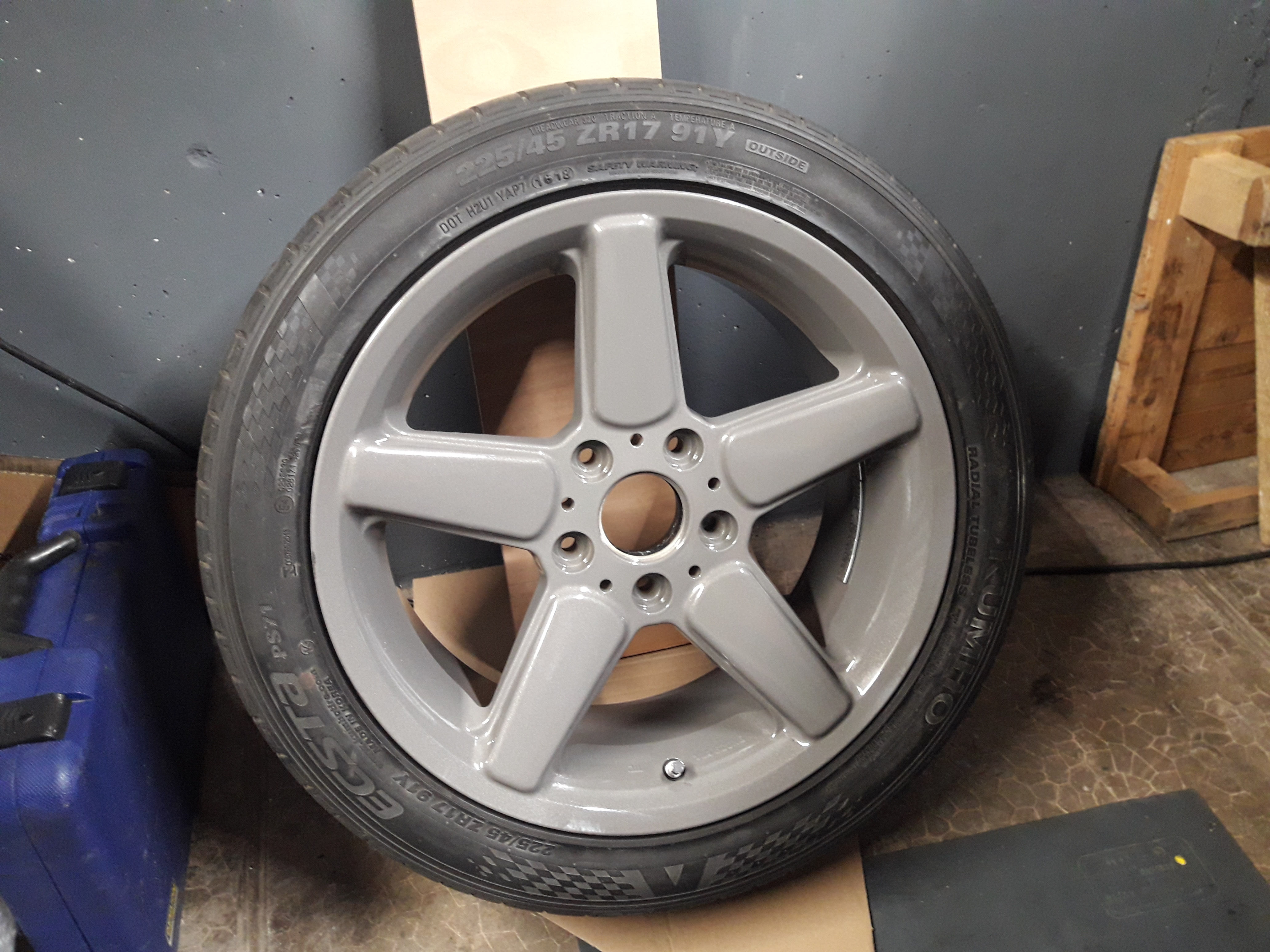

Sinon je suis allé voir aussi sur le tableau de correspondance de MTK.
Le 235/45ZR17 fait 64,33cm de diamètre tandis que le 245/40ZR18 fait 65,32cm.
Zita est en boite 5 et couple 3,15, ça devrait pas etre trop mal, y compris pour aller de temps en temps faire un tour sur le Paul Ricard de temps en temps.

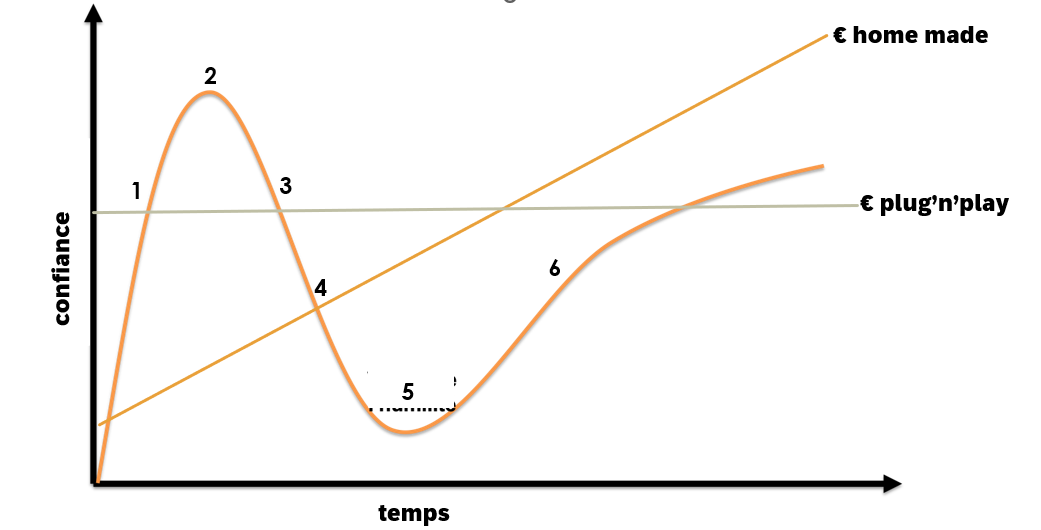

le problème vient du mécanisme insidieux qui t amènent à te détourner de solution plug'n'play à 3000€:
Etape 1 : le bon coin, purgatoire du bricolo
  • put***n des etriers de Formule 1 à 400€ ! vasy ça passe c'est sur...jvais pas mettre 3000 dans un kit.
Etape 2 : meetic, présentation de la mariée à son coloc le disque
  • Vasy ça passe trop bien dans la jante, comment je gère, et sur l'etabli mon disque passe pilou pilou ... je vais les dominer tous à l'épingle du Rat
Etape 3 : Meetic coté obscur, présentation au train avant ... dit le train de belle-mère
  • Samelipopette la dame de petite vertue ( traduit librement du mécanicien amateur), ça tape sur la biellette de direction...chié... bon spa grave suffit de refaire une patoune pour decaler vers le bas, je te fais ça en medium et le copain va me fraiser ça rapidos...
Etape 4 : opération retour vers le futur, ou la rupture du continuum espace-temps
  • Merde le poto ça fait 6mois qu'il a mon proto et j'ai pas de news... ah merde c'est trop complexe faut fraiser en CN, donc faut un fichier 3D... merde... bah on va demander au cousin du pere du mari du beaufrere de mon chien, il a une souris et un soft CAO ...
  • Merde encore 4mois c'est long la CAO, c'est au burin ou quoi, et pis faut tous leur donner des €€€ , merde alors personne bosse pour rien dans ce pays à la con. encore 500€
Etape5 : deep blue, ou le syndrome du titan
  • super j'ai ma patte, hop ça se monte niquel, Mike m'a vendu ses plaquettes en bouze de gnou made in nasa à pas cher (enfin 300€)... ça va le faire pour tester... et merde... sont pas assez epaisses les plaquettes, les pistons y vont trop sortir... Rhaaa jvais mettre un disque de porsche c'est aussi en 380mm ça paaaasse ... aie merde c'est cher porsche encore 1800€ les disques, mais je peux changer les pistes
  • Ah mais non ça passe pas , c'est pas les même 5 trous ces cons ! comment que je fais maintenant ... Mikkke Os'court !!!   ==>"faut faire un bol sur mesure pour aller aligner piste et etrier et le placer bien en hauteur"...  Rhaaaa encore 6 mois cette merde et 700€ chuis sur !!
Etape 6 : Forrest gump, les freins c'est comme une boite de chocolat
  • ok c'est monté, c'est aligné... après 2 ans chuis bon jme dégoute
  • tout est neuf, c'est beau à chialer... hop la chtite cale de 10mm du seigneur et on va aller roder
  • Arf ... merde ... spa assez, 15mm... chaud allé on met 20 on est bien ... clic clic clic clic clic .. serré on va rouler
  • Broaaaa ..... frein ... wouah c'est bien, mais c'est quoi ce bruit de merde.... chouuuuuiiiiiii ... merde c'est trop large ca frotte dans l'aile, va falloir que j'augmente le carro .... Miiiiiiiikeee envoi des coupelles... put***n encore 600€ mais là ça marche... (après plus de 4.5K€ ou presque ... y'a interet) .
je vous jure c'est une mini compilation de cas réels ( et j'ai omis les emmerdes de durites etc...).
je le résume facilement :

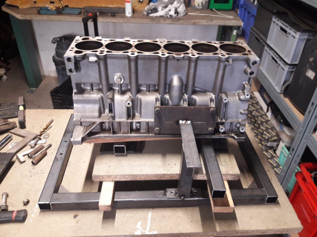

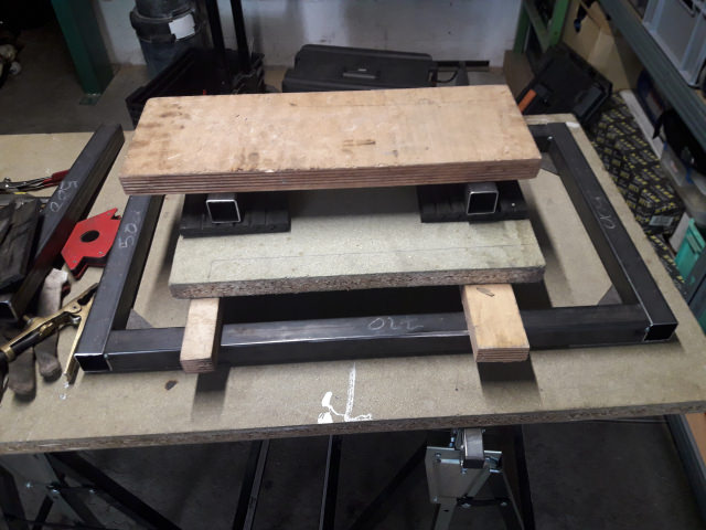

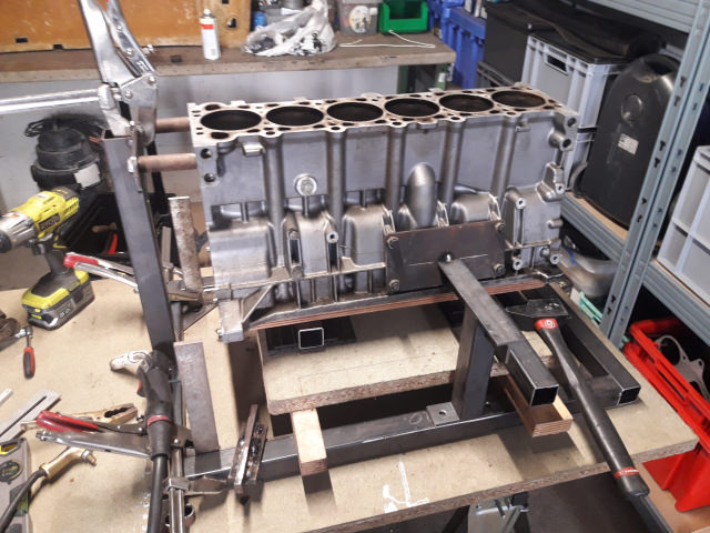

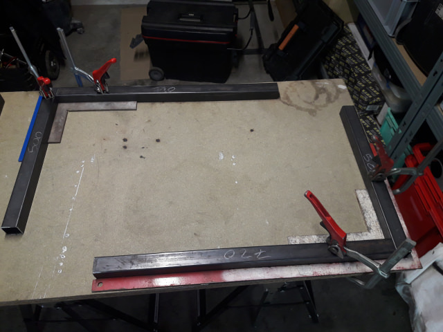

Quand tu as un M52b28 sur ber, qui te prend de la place, surtout en hauteur, et bien il faut machiner un truc.

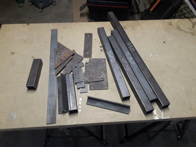

D'abord un tas de tubes, des plats, du té, des pinces et un poste a souder.
20241019_123523.thumb.jpg.15d519e1bf08e38a4abee74e43b0819b.jpg20241019_124518.thumb.jpg.ab71a030c2f7ccfa3451669b9f772e10.jpg
Et puis tu maquettes un truc.
