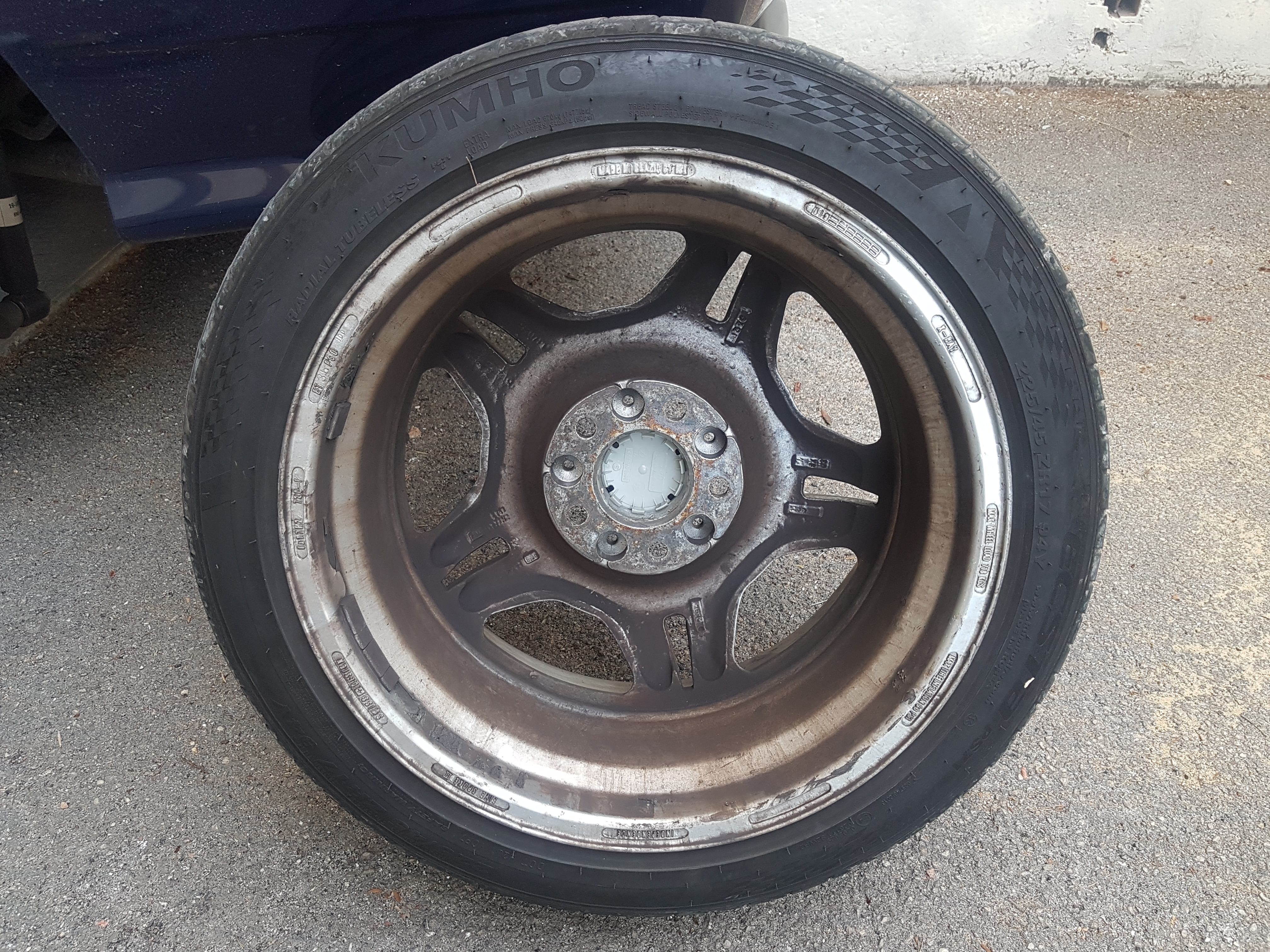

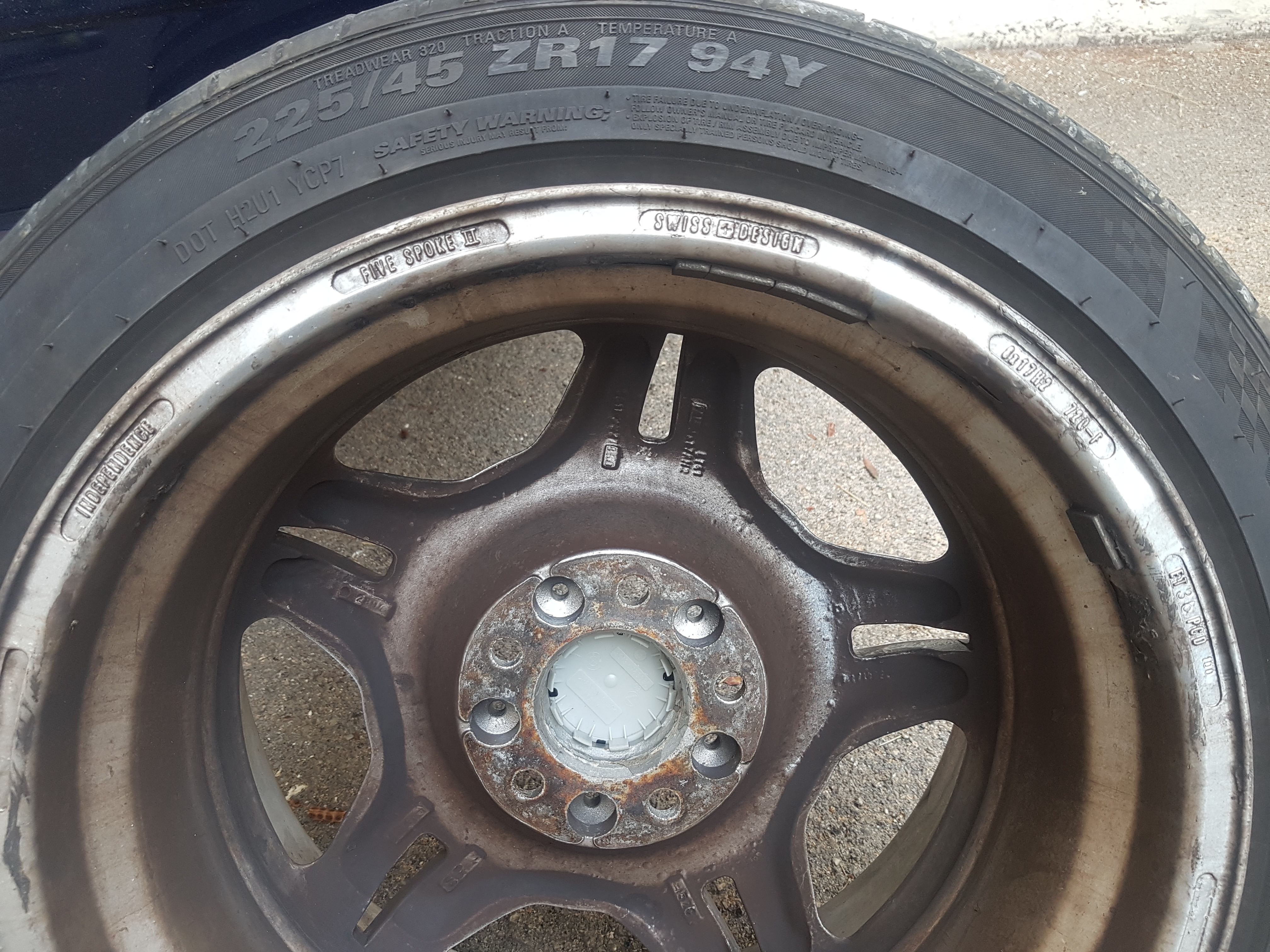

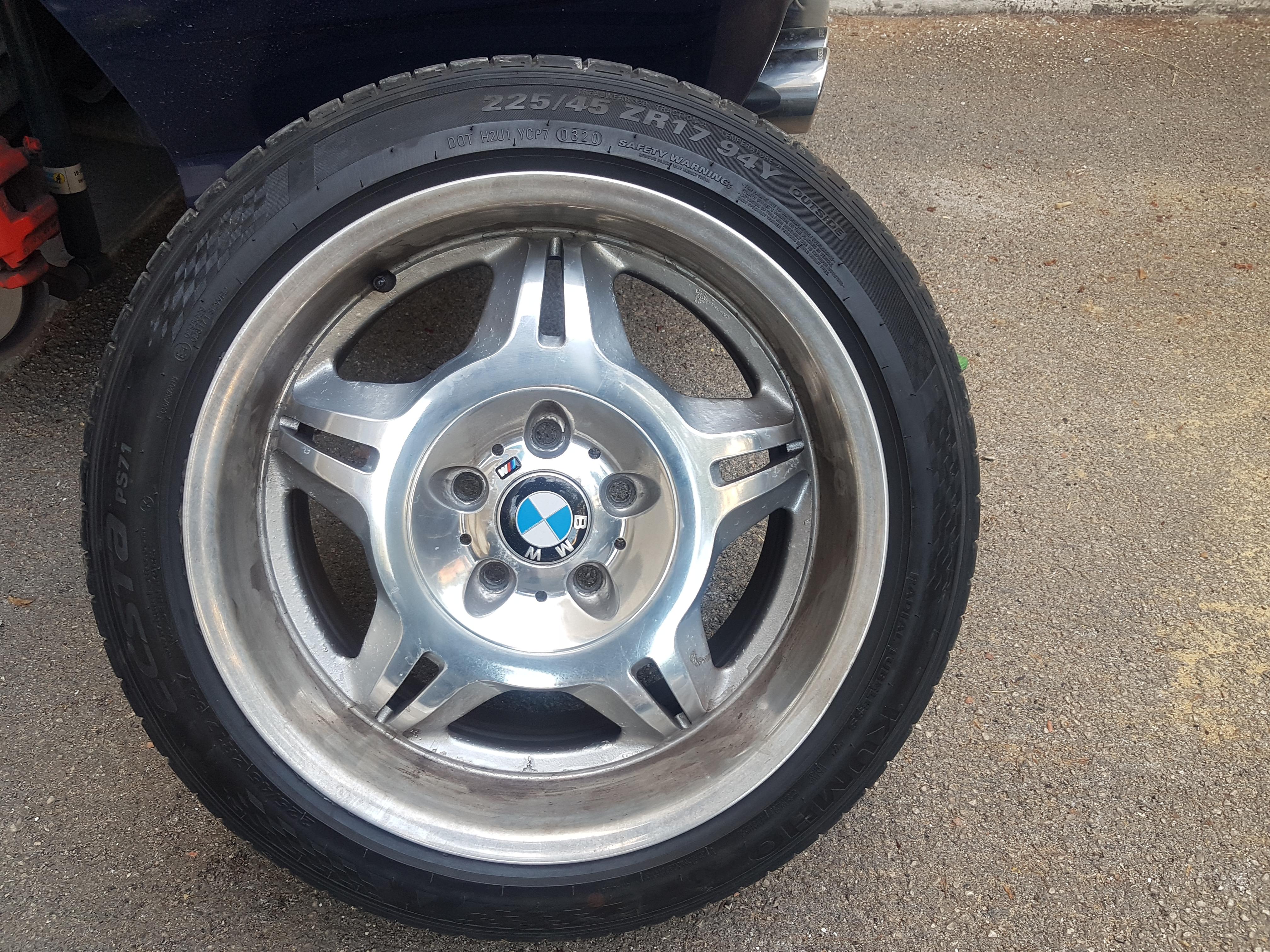

Et voilà le vraies fausses jantes M3 E36 German style.
Des que je peux je les degage en touche, elles étaient serrées au moins à 20 kg tudjuuu.
J'ai fait des gouttes de transpiration grosses comme des oeufs de pigeon pour les déboulonner 🤔🤔😤
