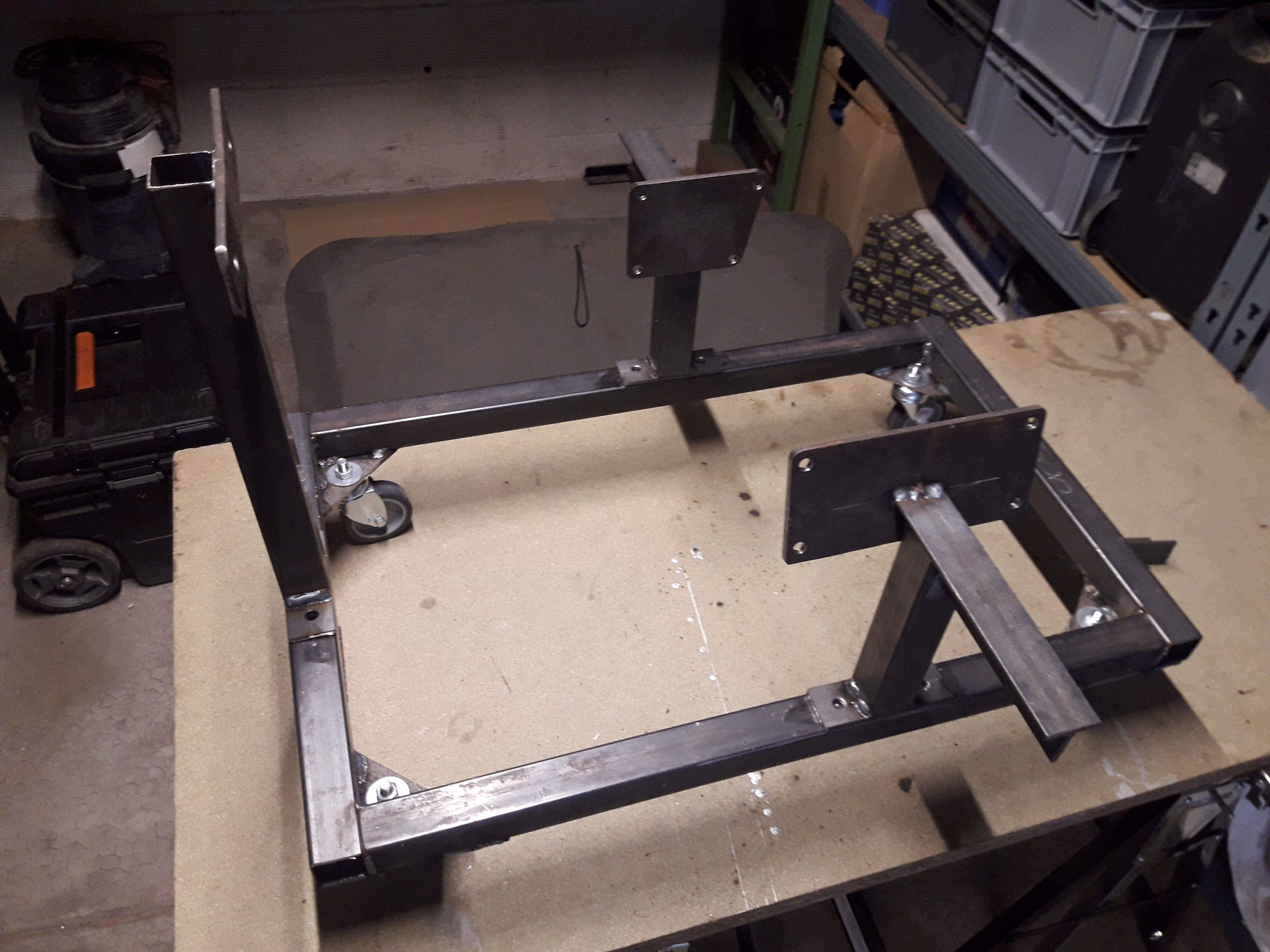

Et bientôt tu rajoutes 4 roulettes, un coup de peinture Hammerite, et ce support moteur low rider pourra aller se loger sous l'etabli avec son moulin.

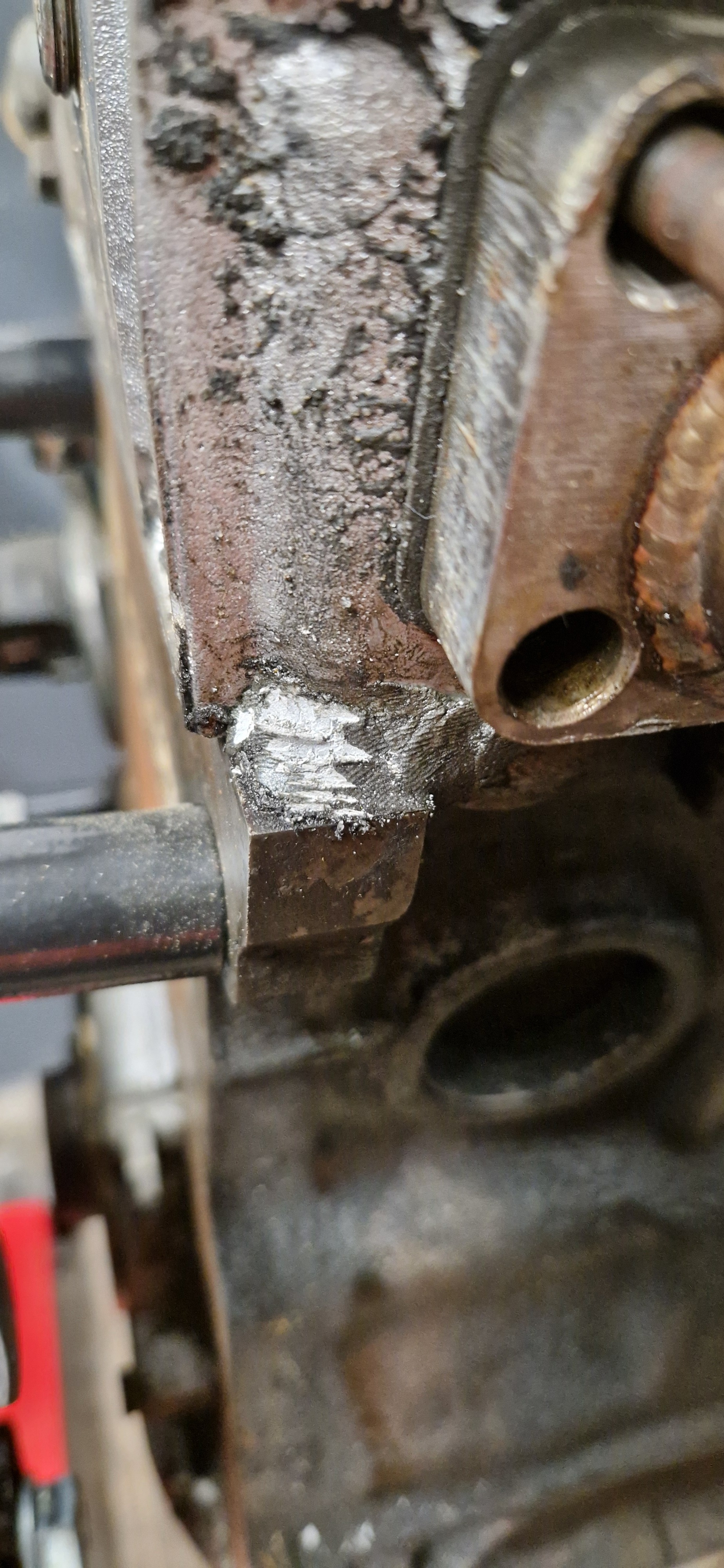

  • J'enchaine les mauvaises nouvelles... Quan je l'ai acheté, il y avait une suspicion de JDC, ok, maintenant c'est sur, l'arriere du moteur est vert comme HULK. J'en ai déjà vu des réparations

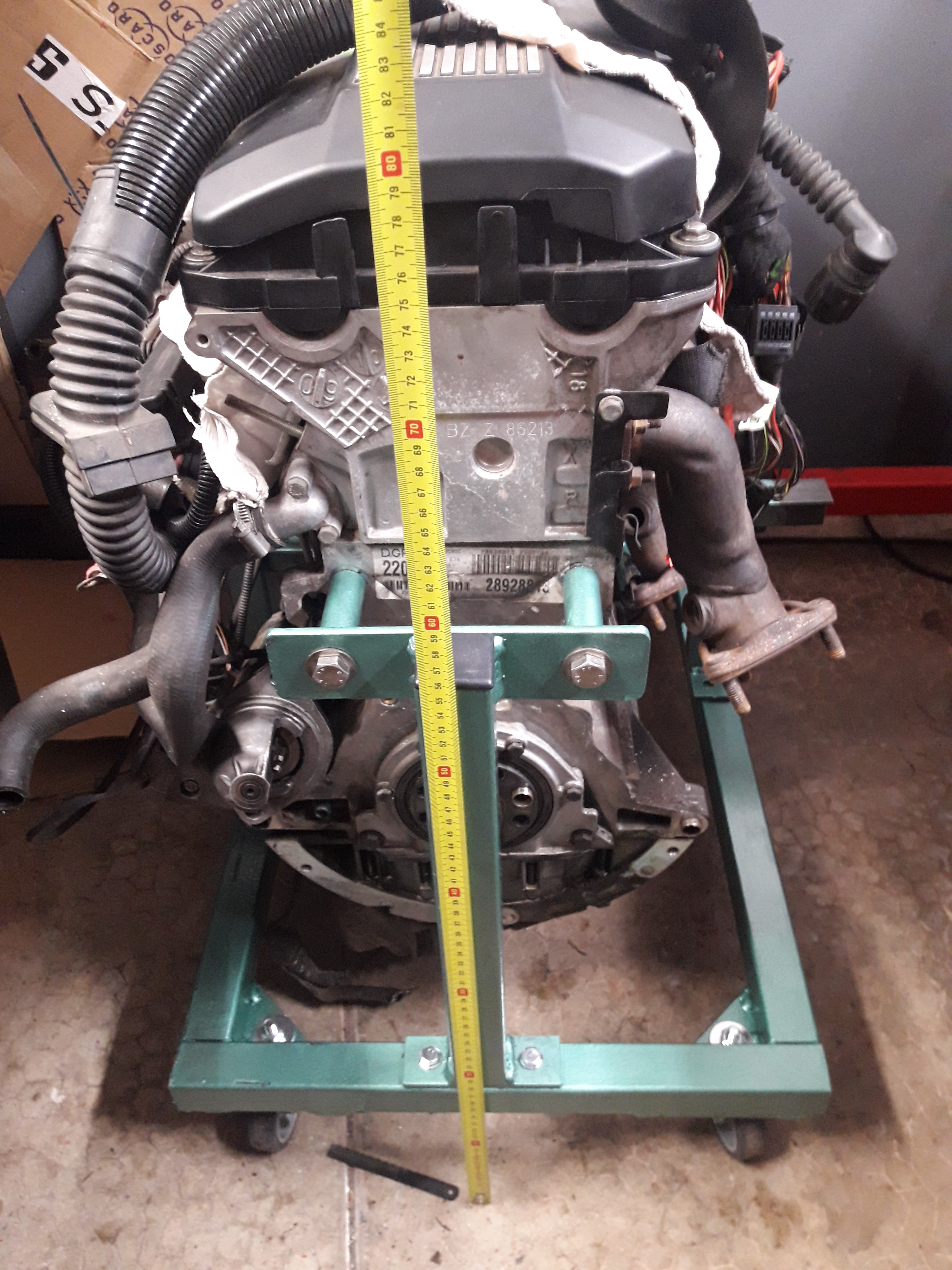

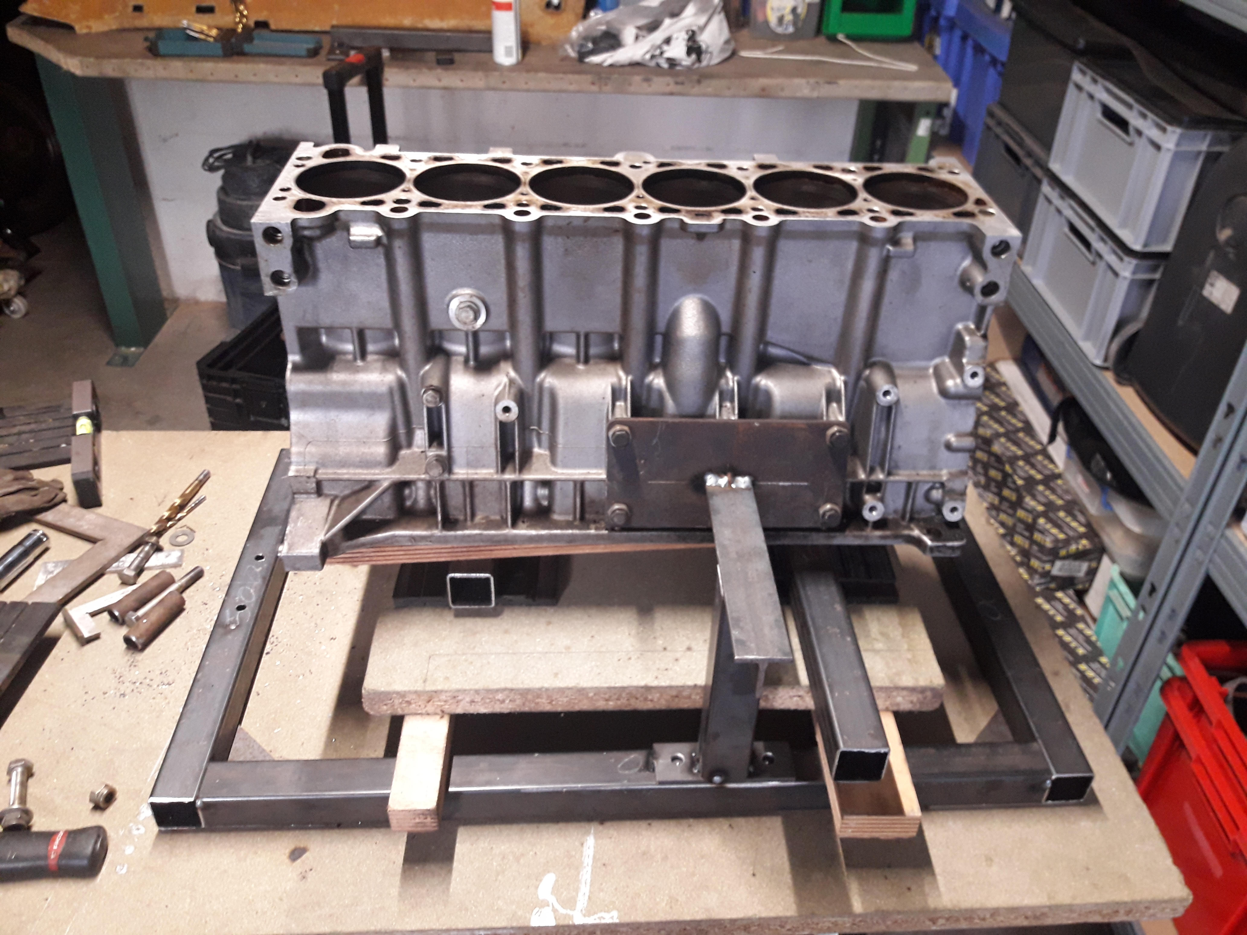

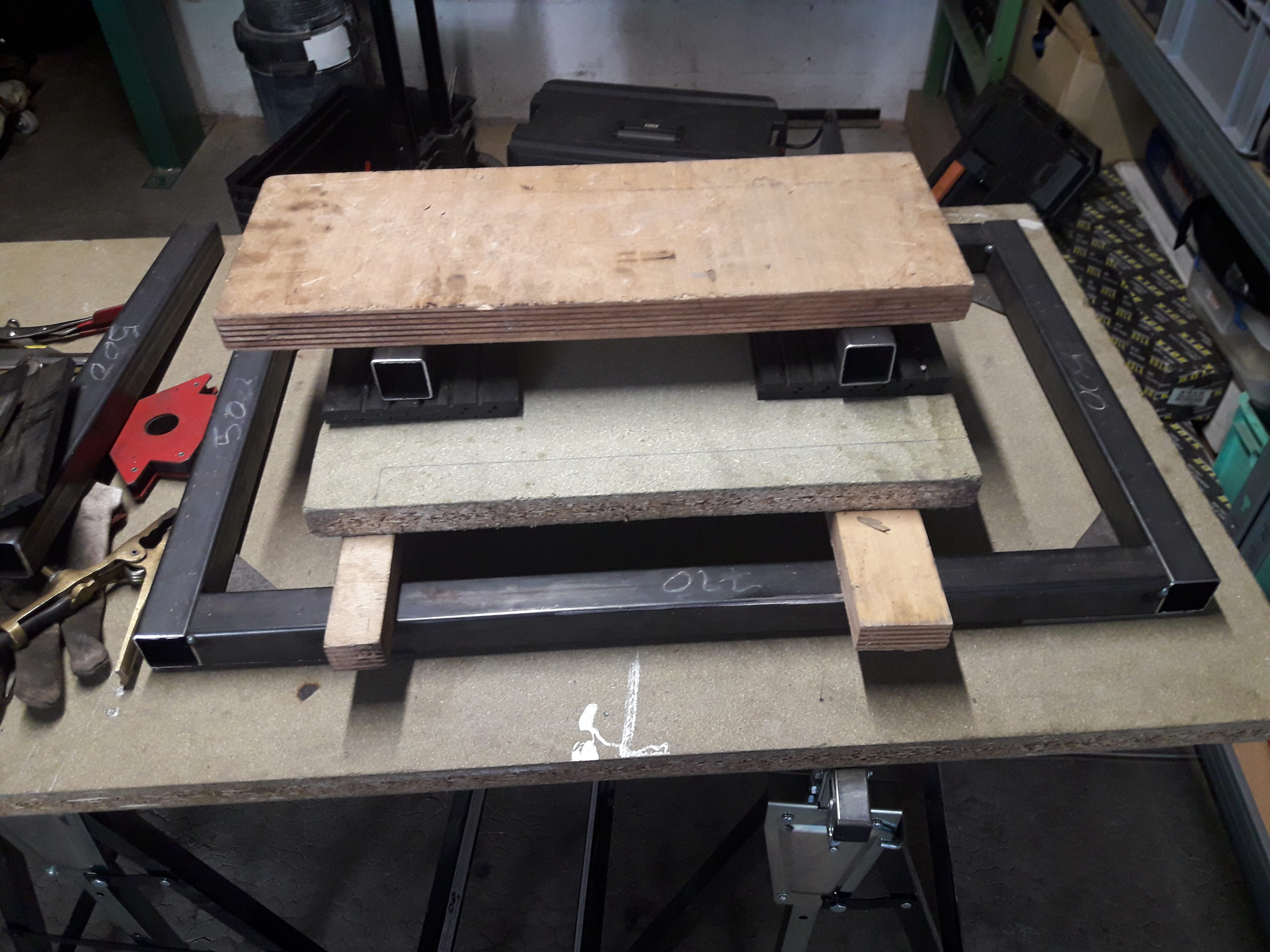

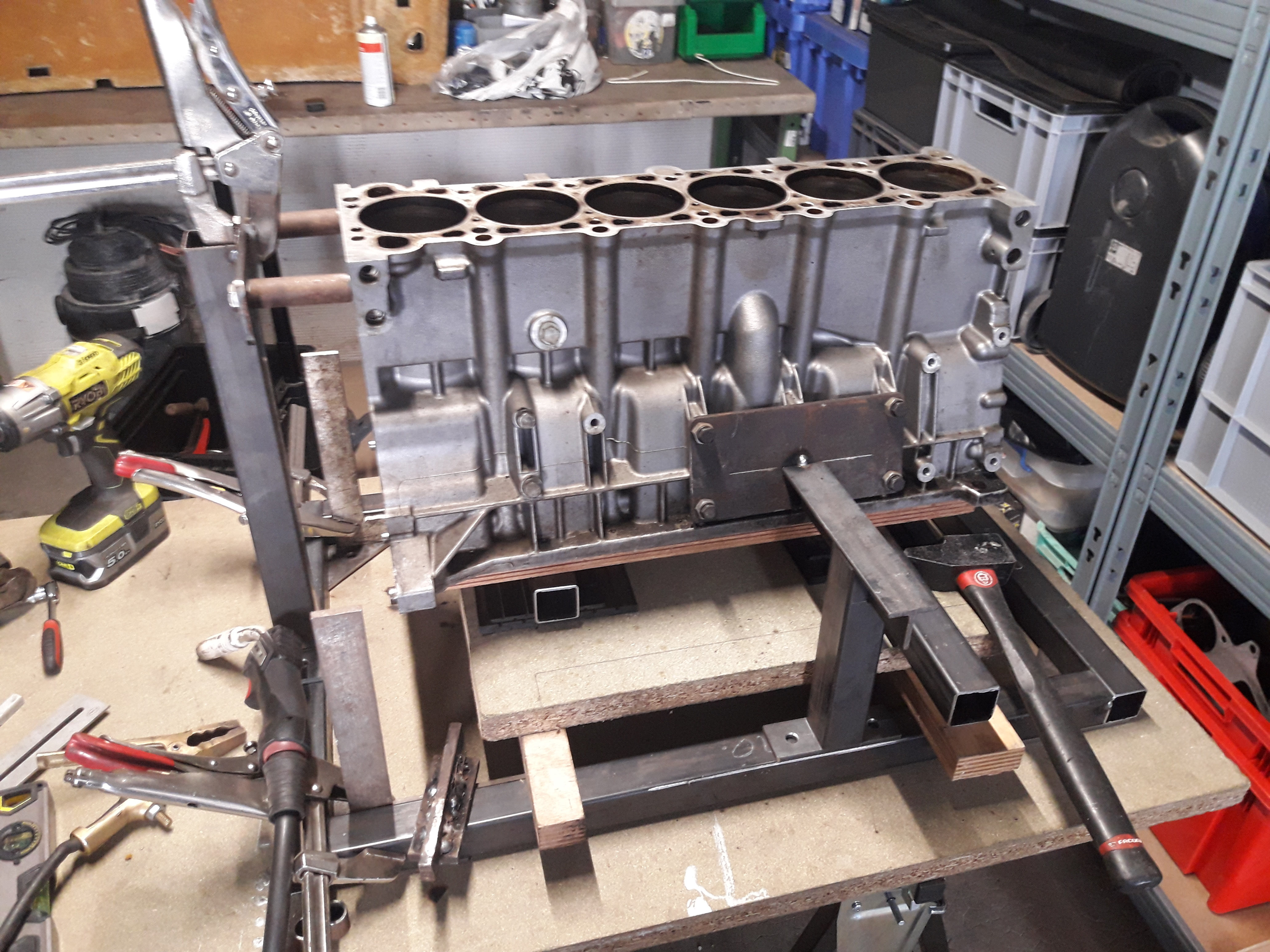

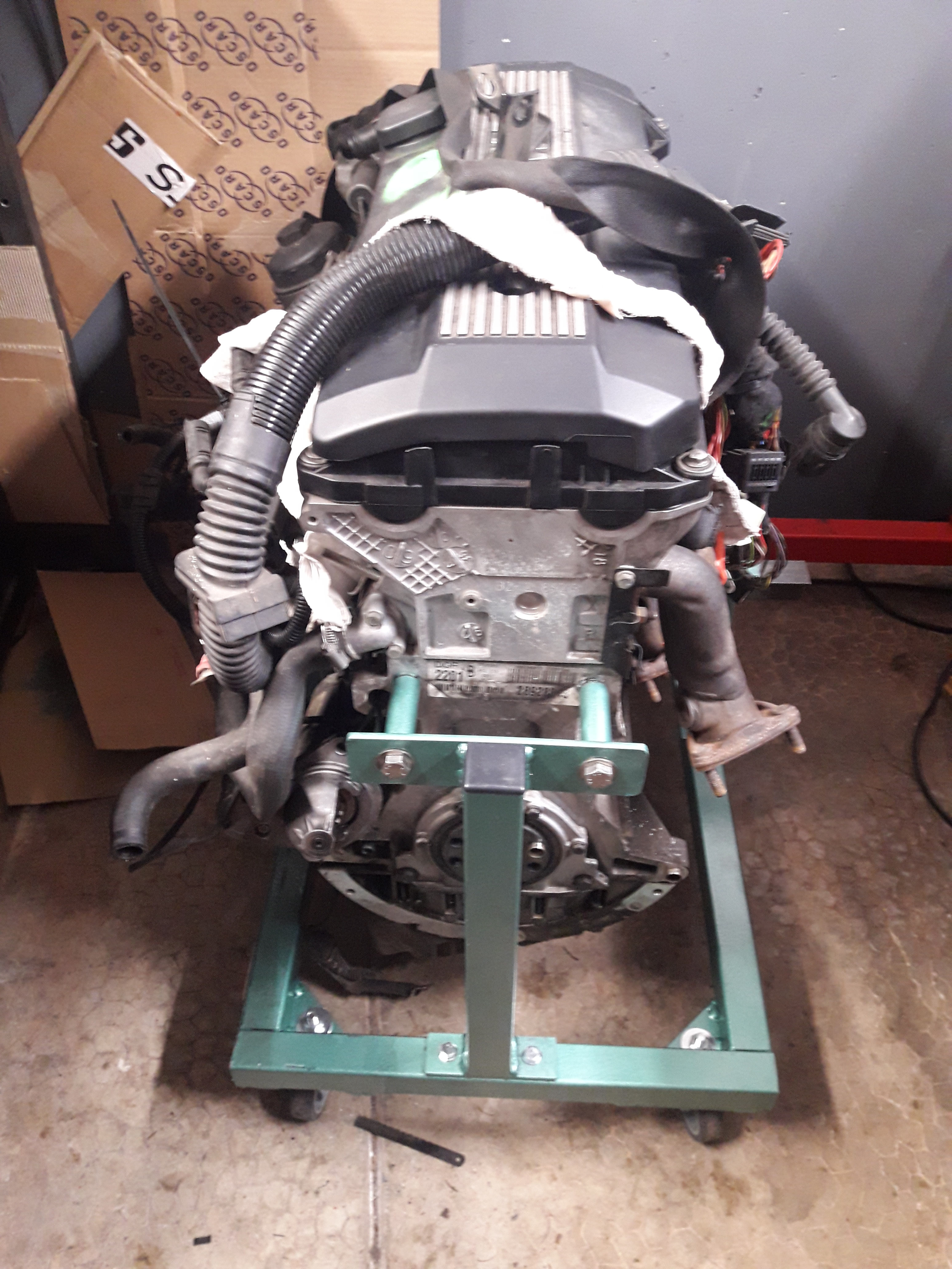

Tu te lances  dans la sculpture? 😆
il y a 57 minutes, fredz72 a dit :
oui c'est du cubico-cubique.

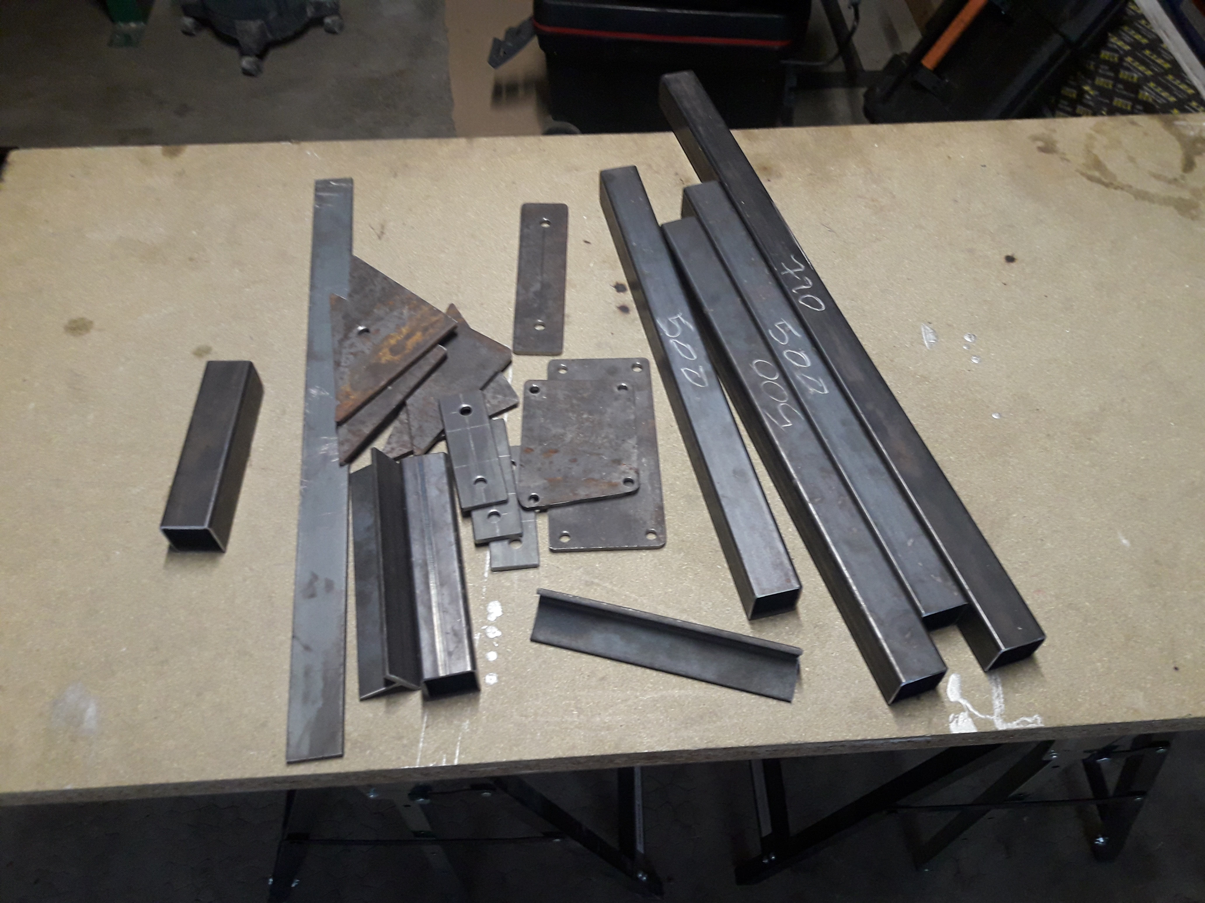

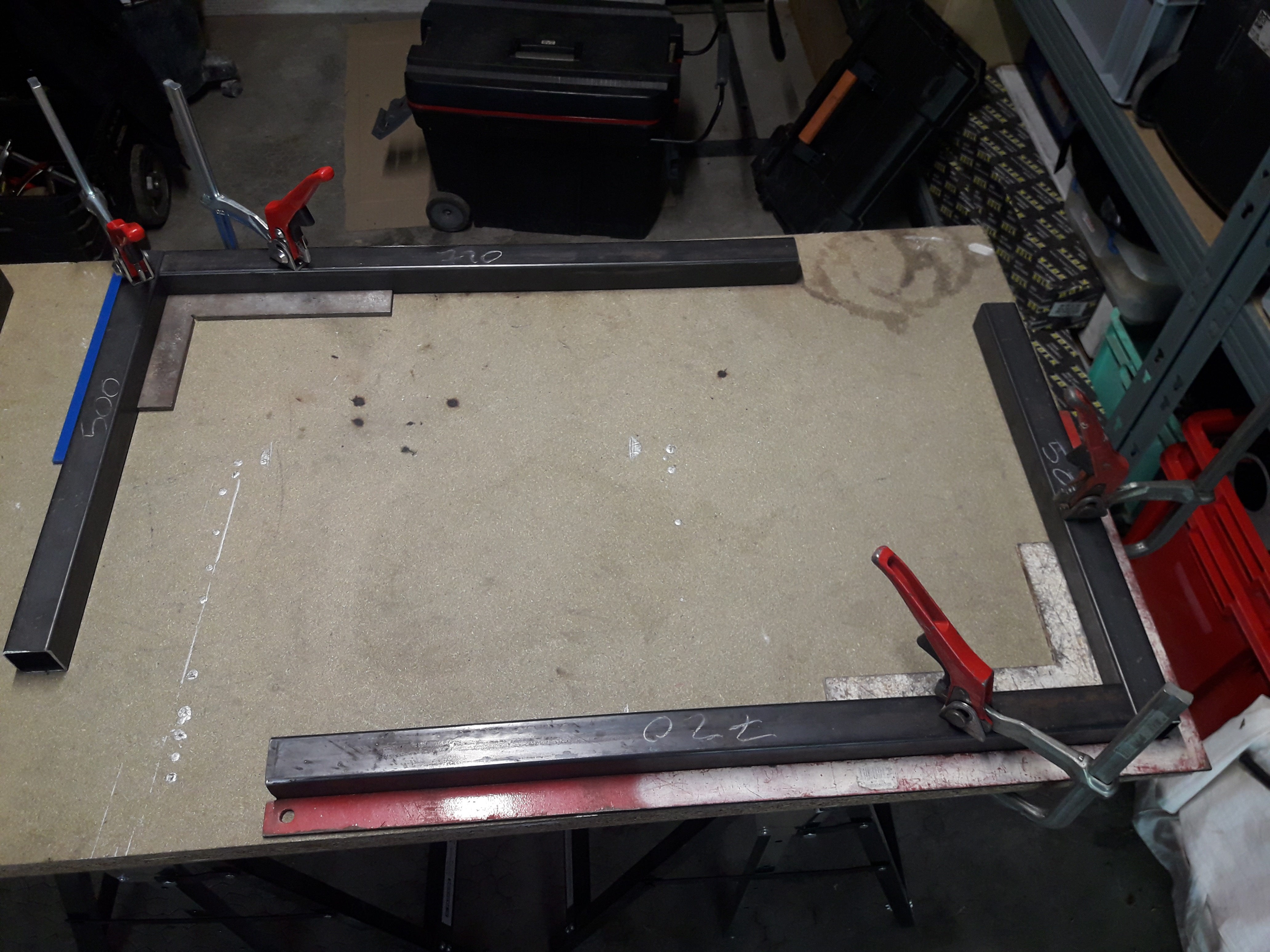

Plus sérieusement, j'ai pas fait de plans, j'ai sorti mon mètre, réfléchi 30 secondes ( pas trop hein...faut préserver le bulbe ), et je suis allé à la scie à ruban.

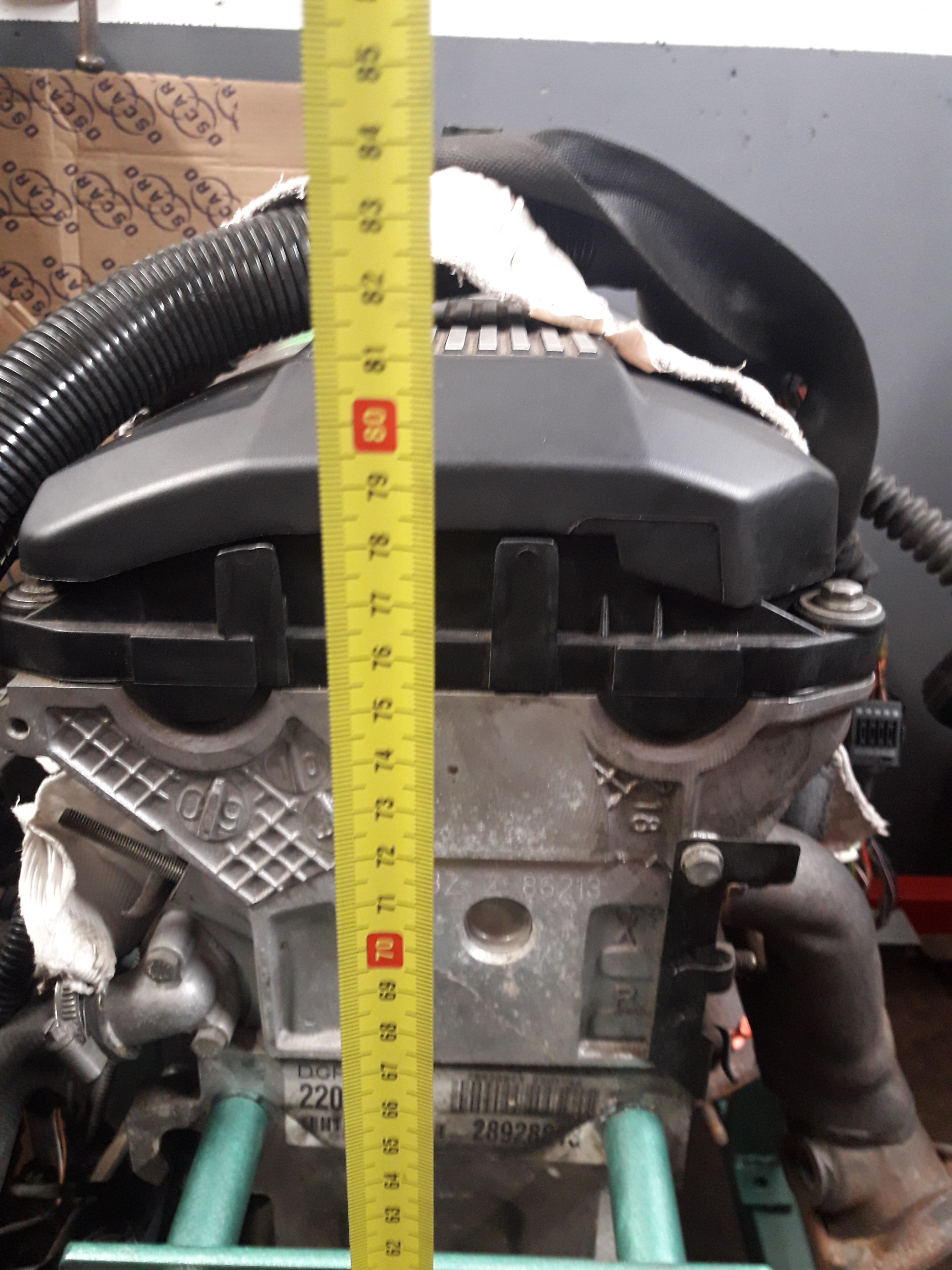

Le but est vraiment que le moteur soit le plus proche du sol.
J'ai mesuré de façon à ce que le point le plus bas du carter d'huile soit à 6 cm du sol.

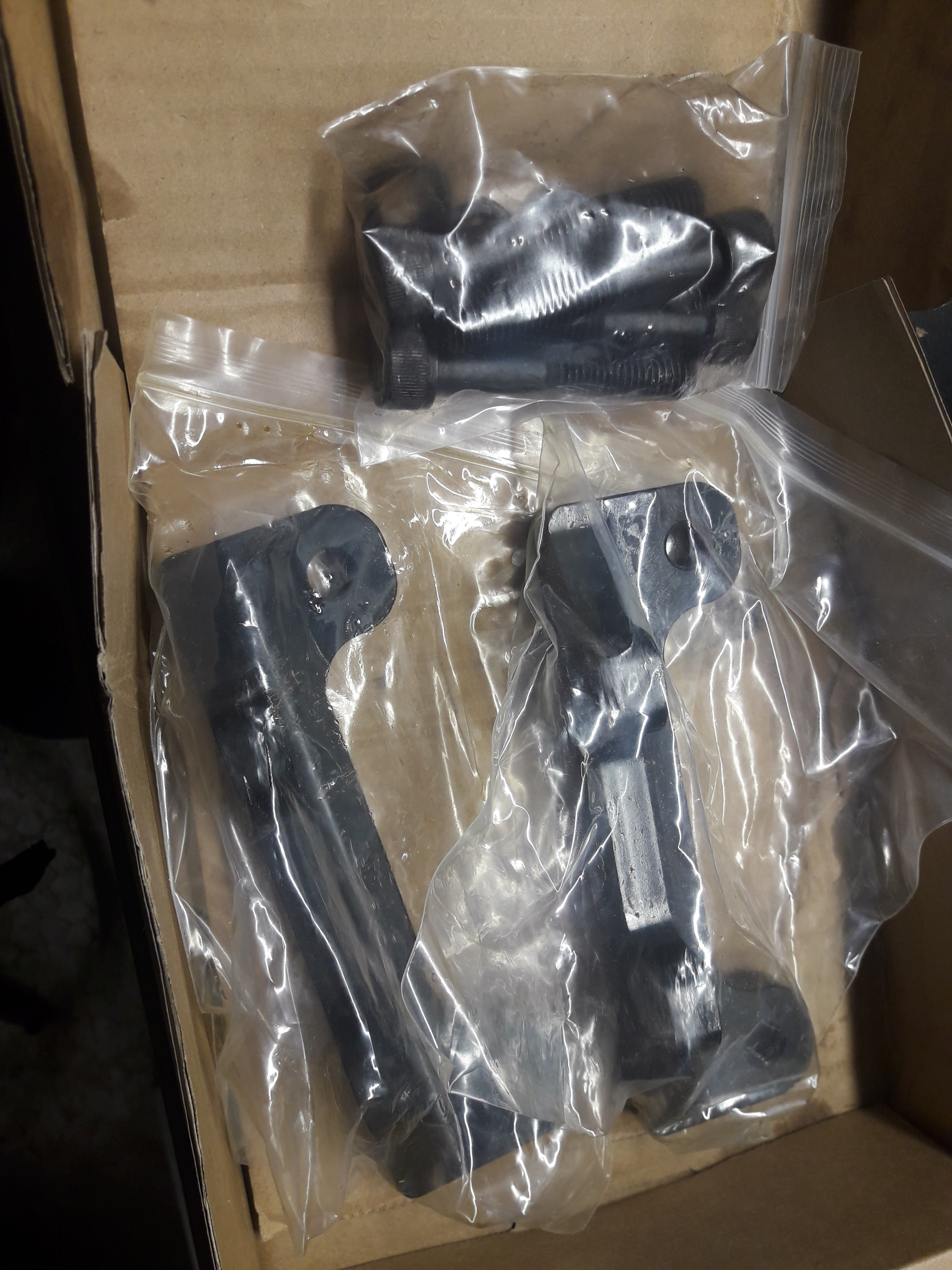

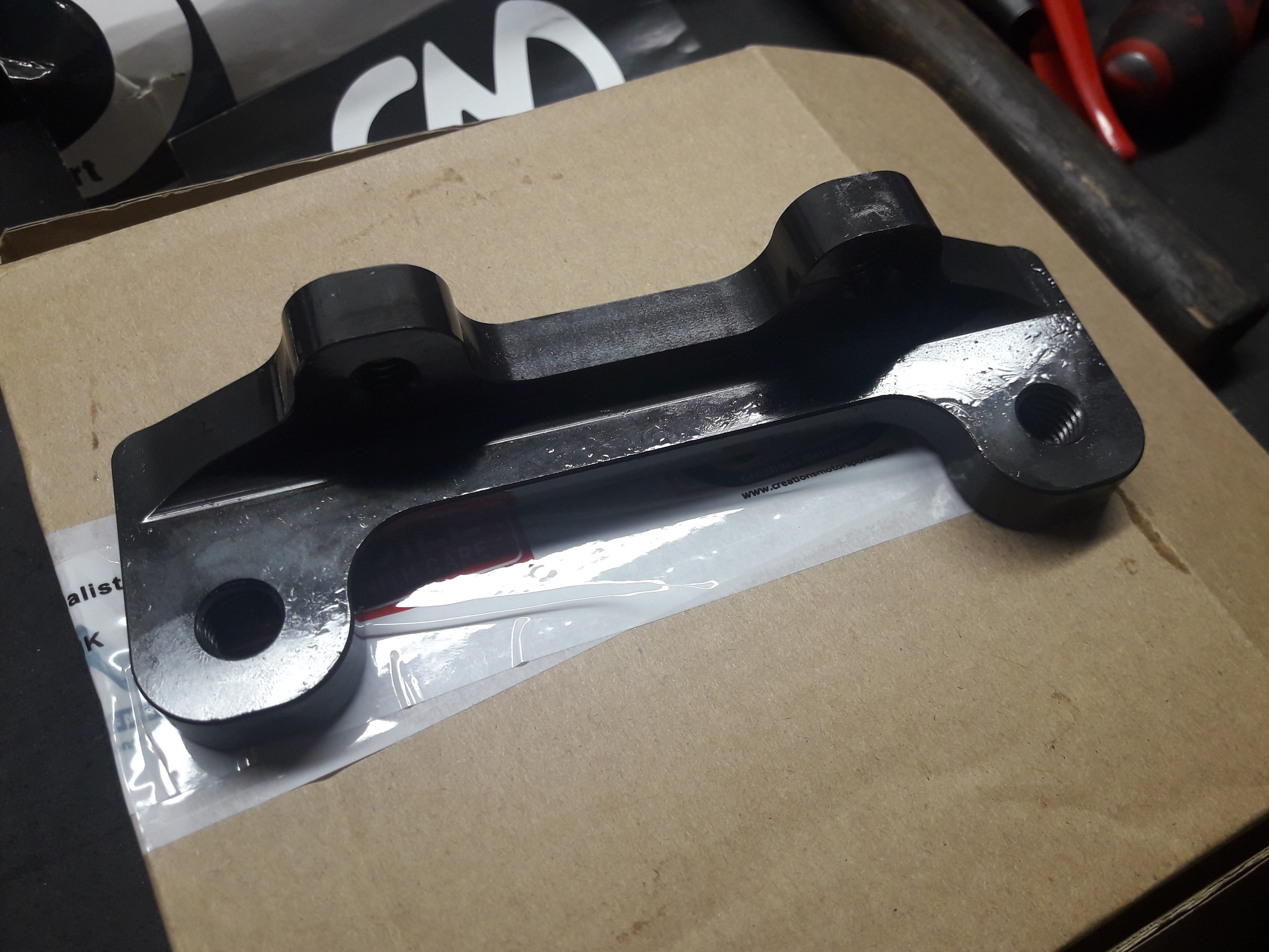

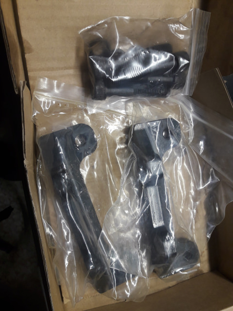

Aujourd'hui y'a ça qui est arrivé en provenance d'UK.
Pas besoin de s'étaler sur à quoi ça sert.🤤🤣😉
petite précision pour @z3m qui semble confus par ce post 🫣😉, ce sont des platines d'adaptation pour etriers de freins arrières de Porsche 996 sur BMW E36/E46 non M.
En provenance du rosbif CMS (Creation Motor Sport) specialiste de ce genre de platines.
Comme ça le montage de disques 328x20 est quasi plug and play.

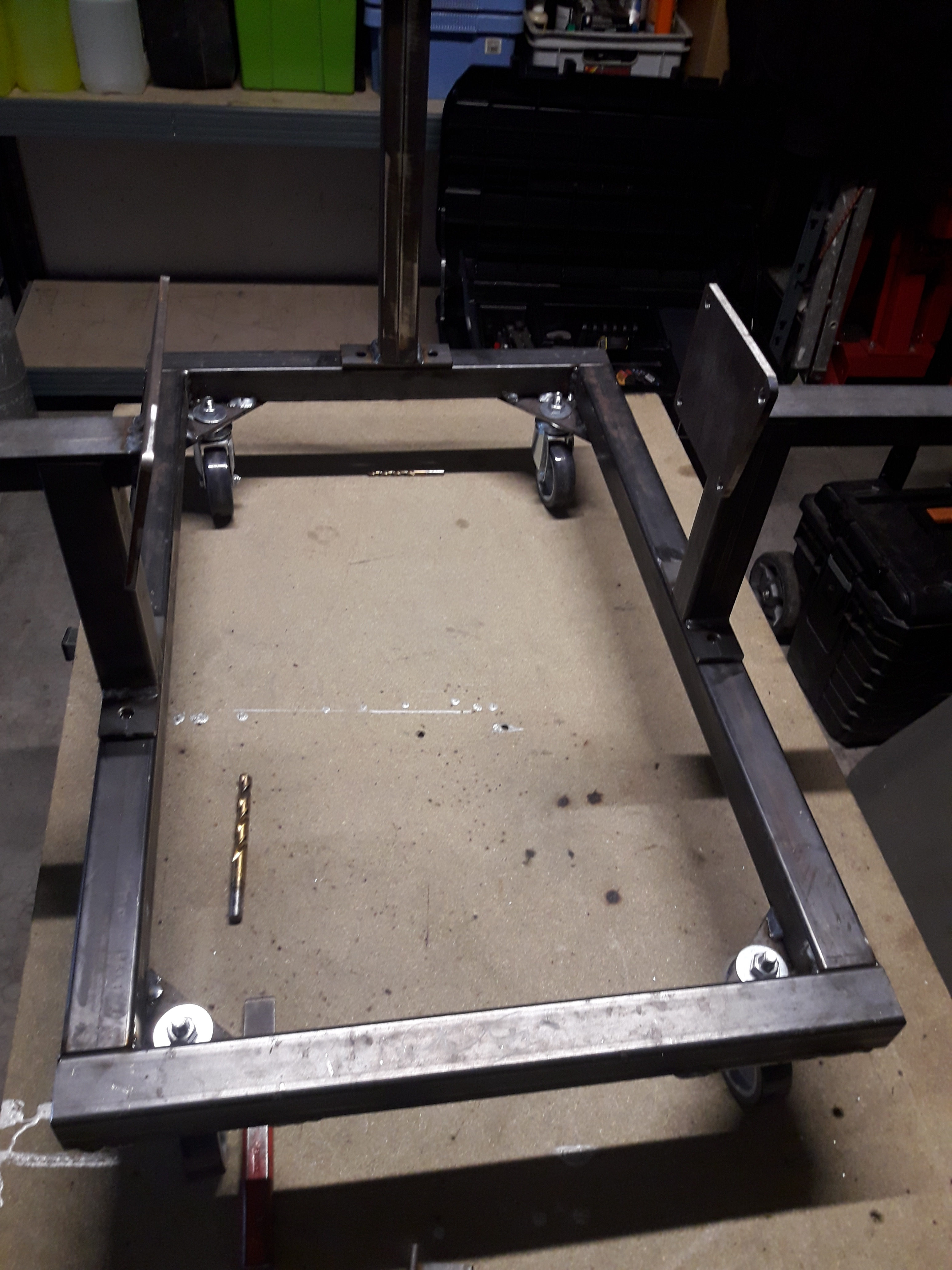

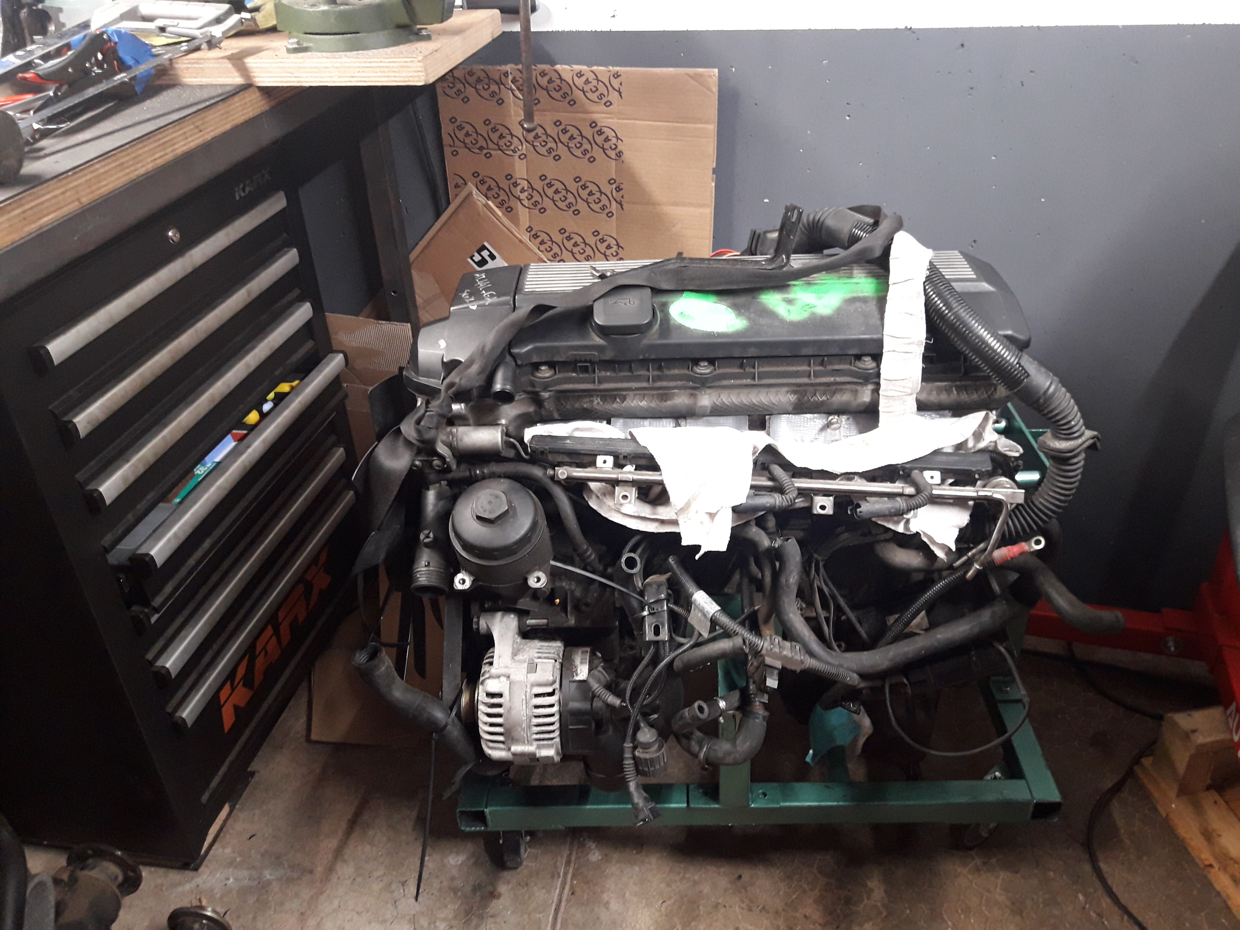

Voila carmrade. 😉
Low rider.
J'aurais pu le centrer un chouilla mieux, mais je m'en bats les flancs, c'est plus que plus qu'operationel pour un truc fait comme ça au visuel.
Et venez pas me chambrer avec mon vert industriel martelé façon vieille machine outil.🤣🤣
Moi je l'aime bien ce vert. 😎😄

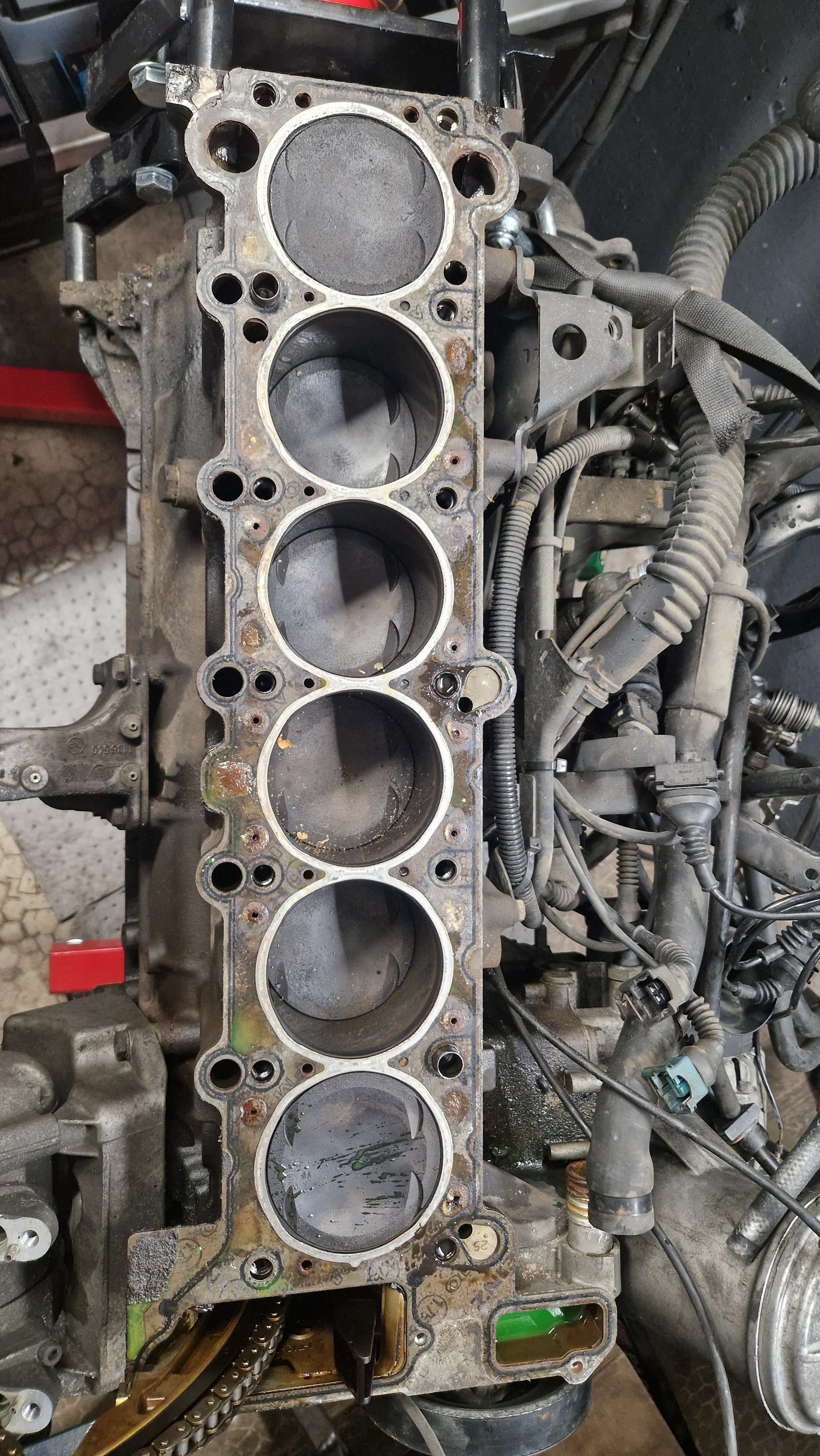

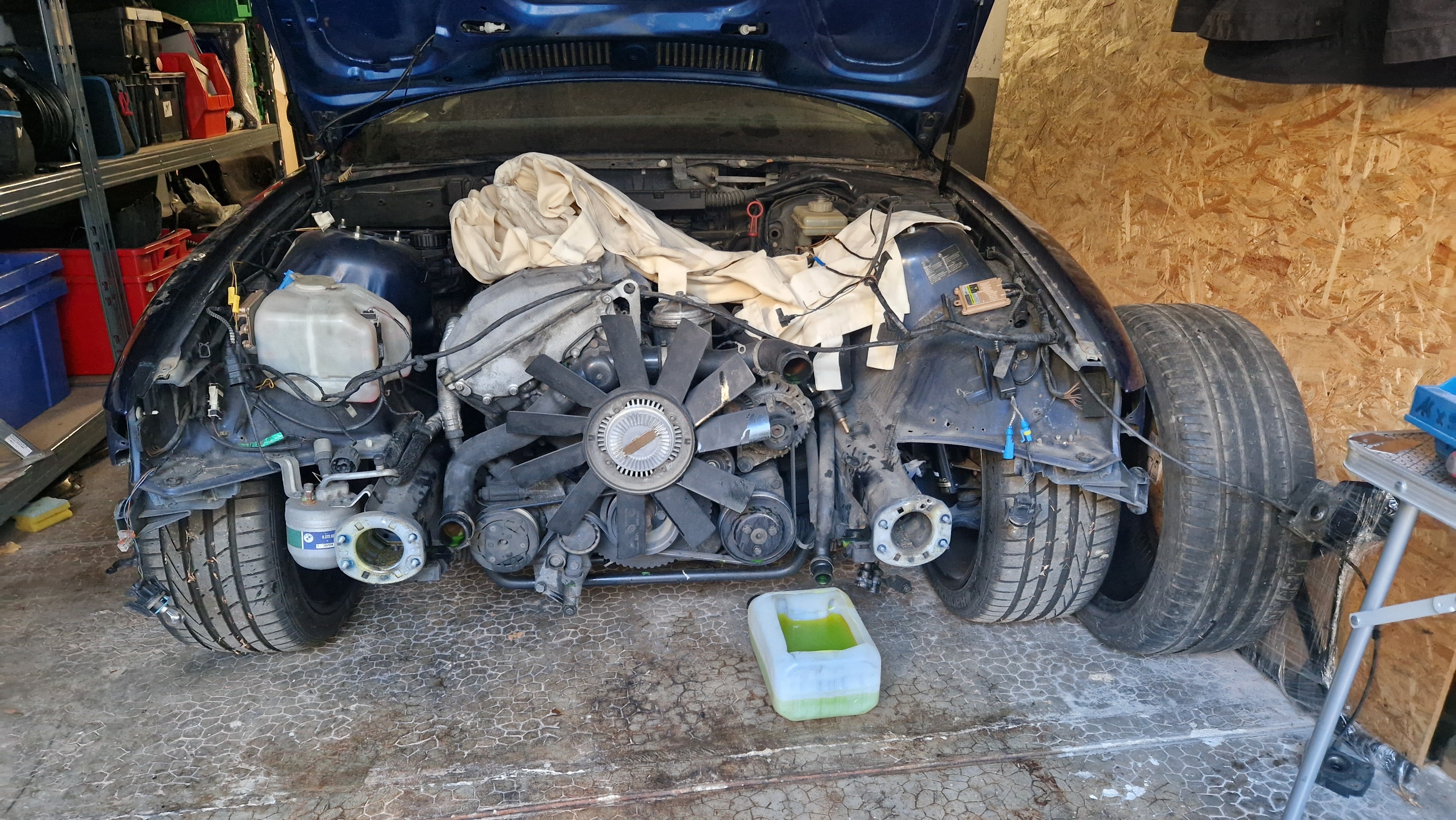

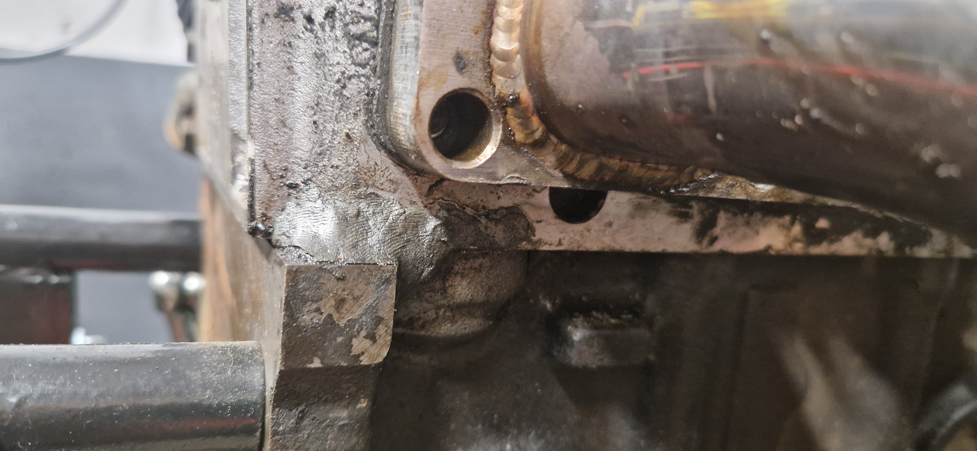

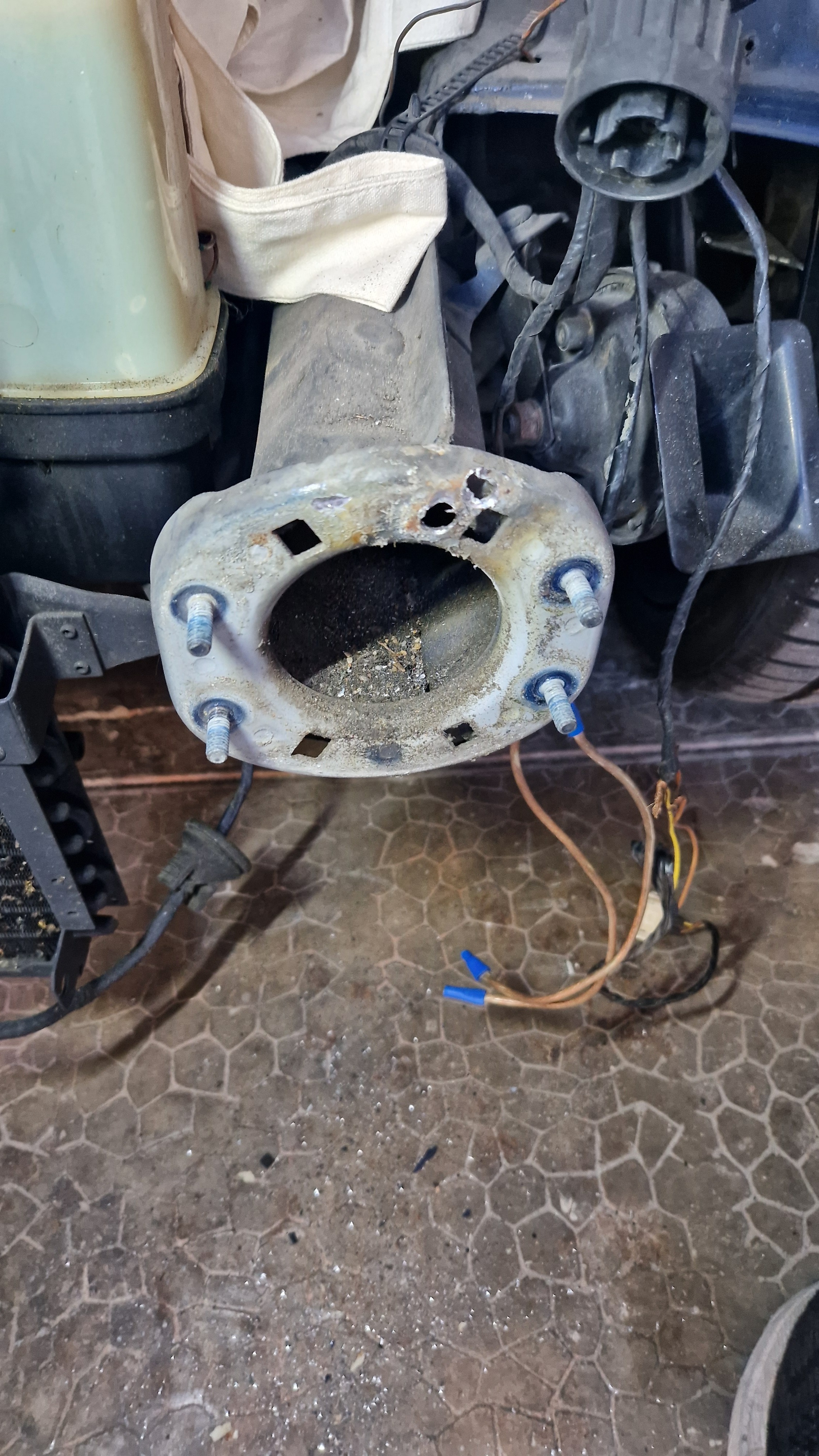

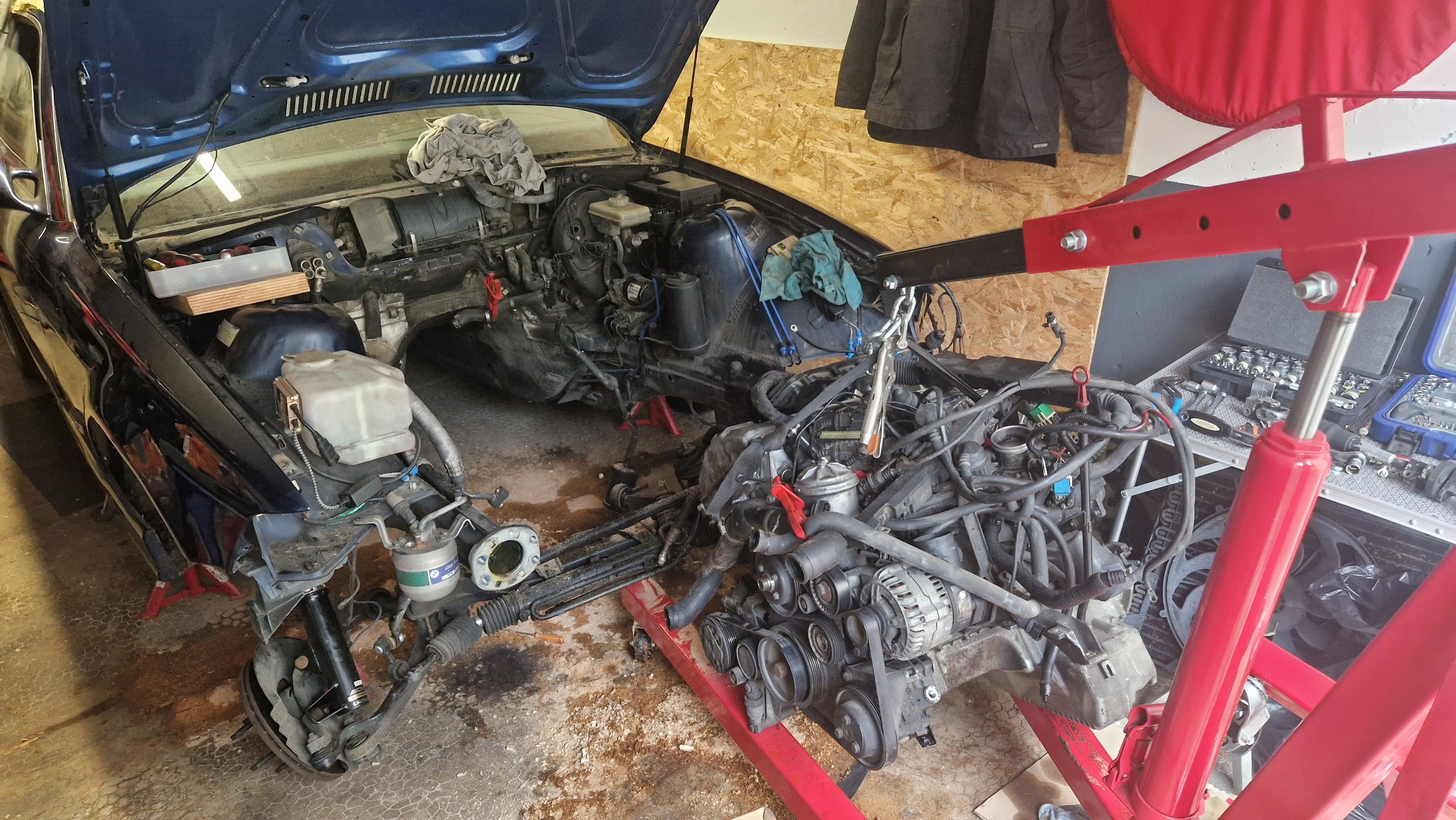

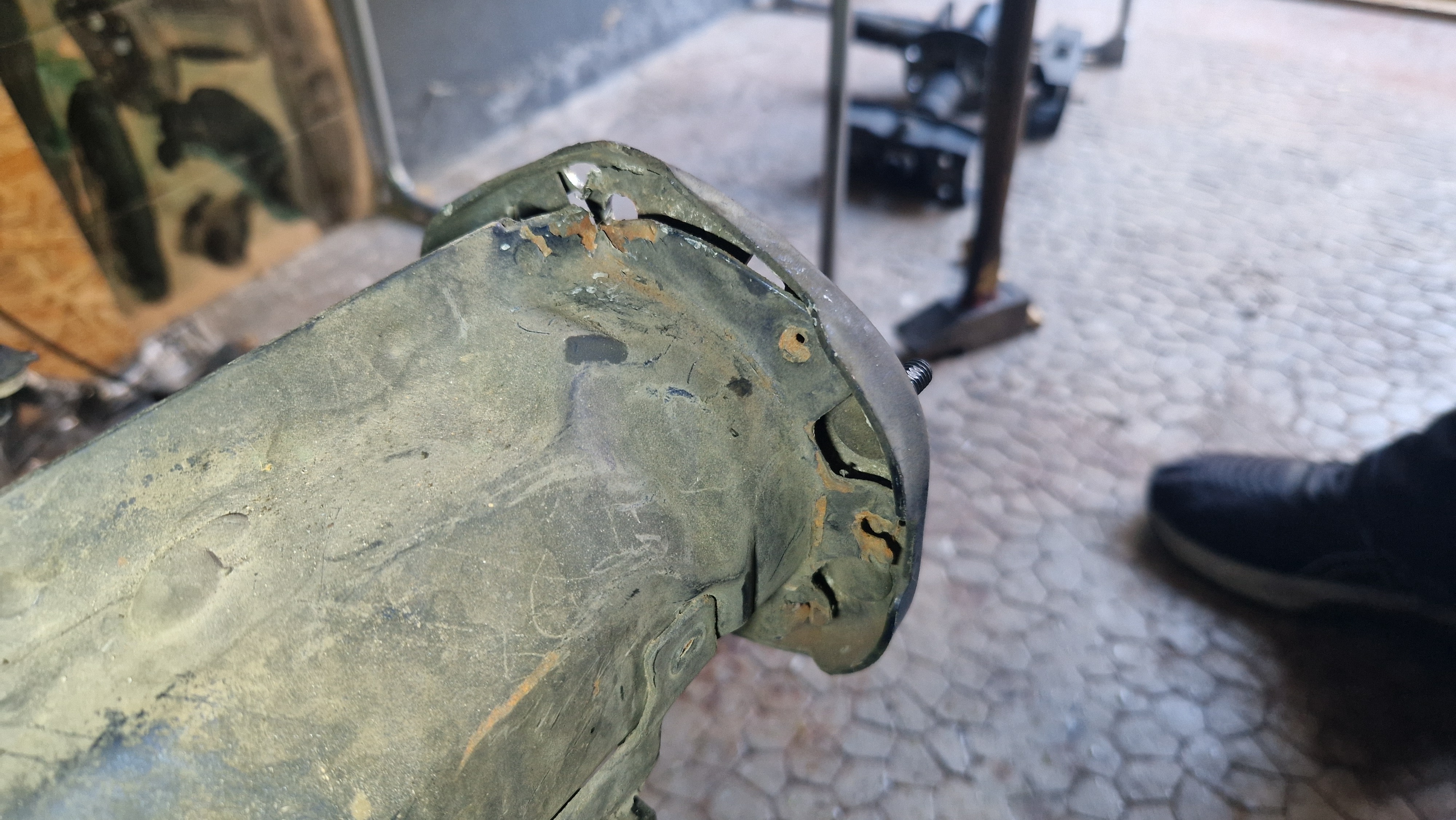

Quelques news ici, j'ai enfin pris le temps de faire péter la face avant, malheureusement avec une petite surprise sur le longeron gauche.
Il a boursouflé au bout comme un pop corn.
C'est pas trop méchant quand même, va falloir jouer du marteau, de la pince etau et du poste à souder, rien d'insurmontable, mais chronophage un brin.
Toujours est il que la face avant n'avait jamais été depointée, donc jamais démontée.
Bref, quelques photos.

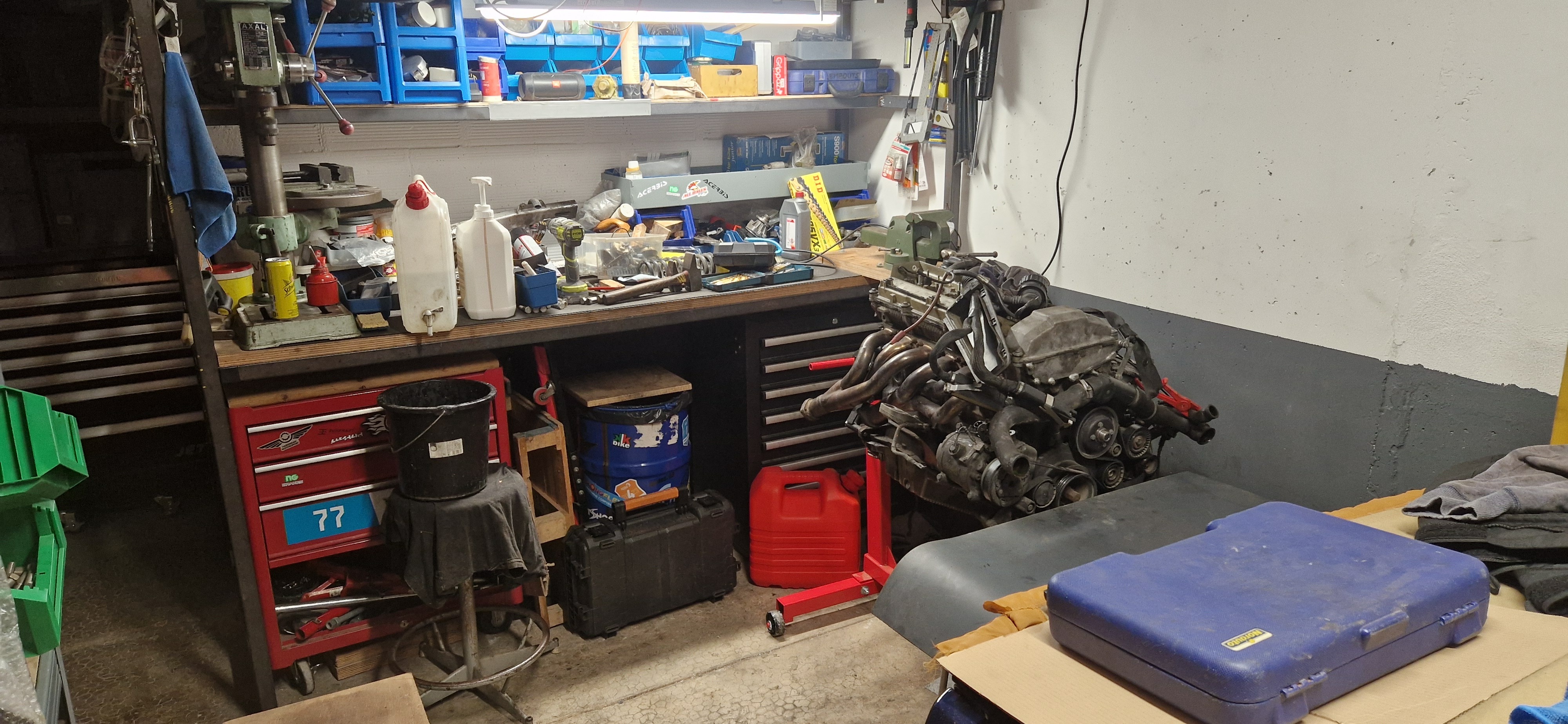

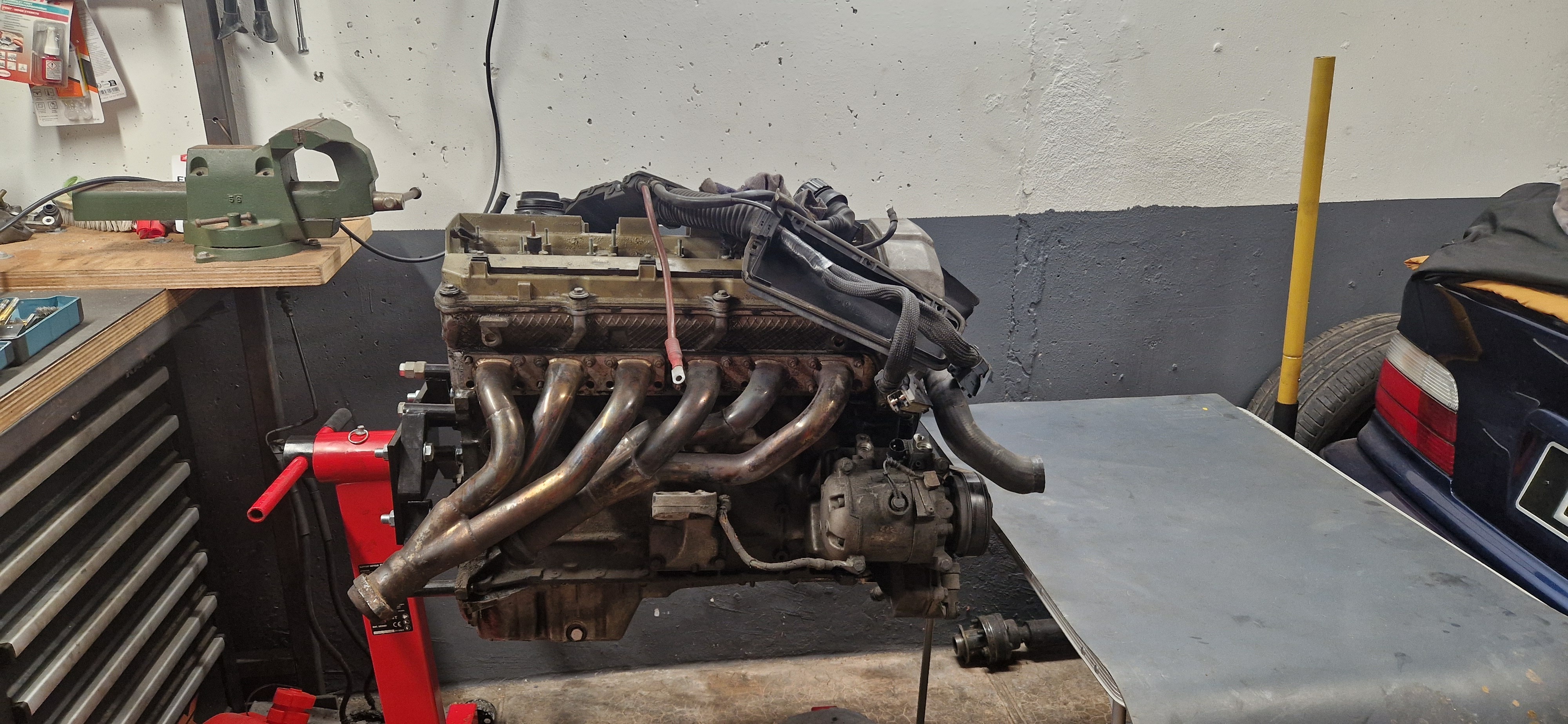

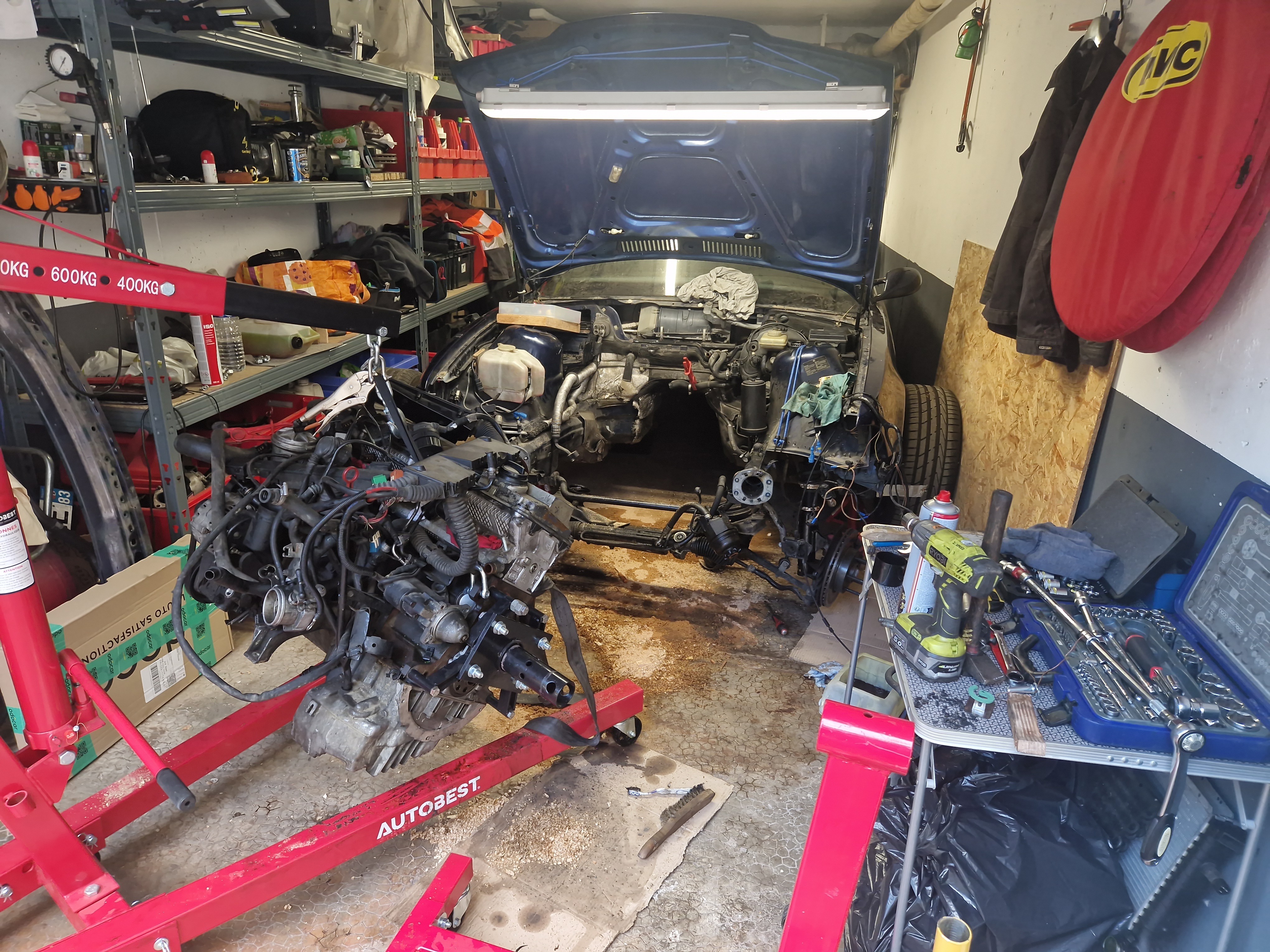

Du coup je range et arrange le poste de travail.

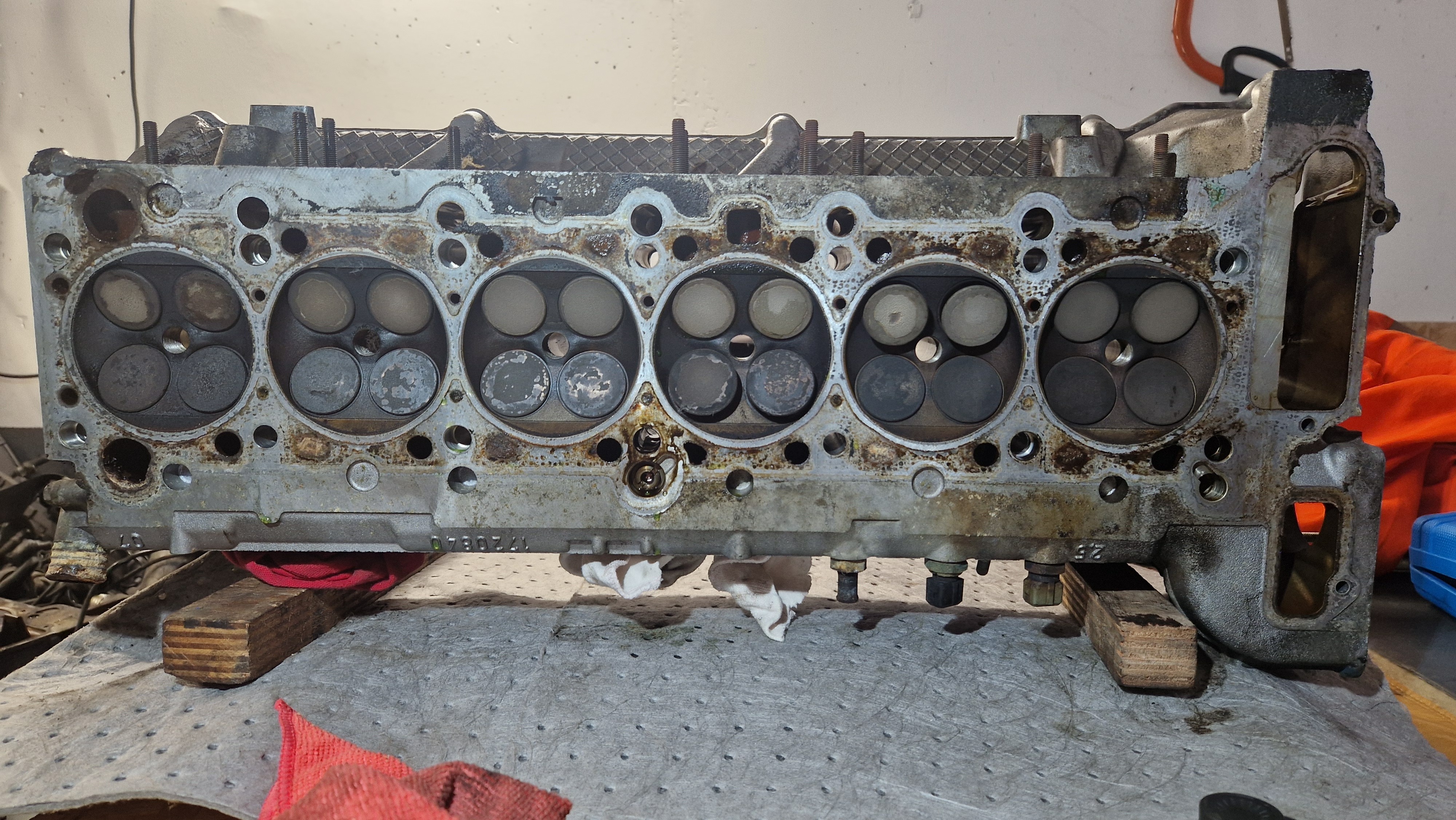

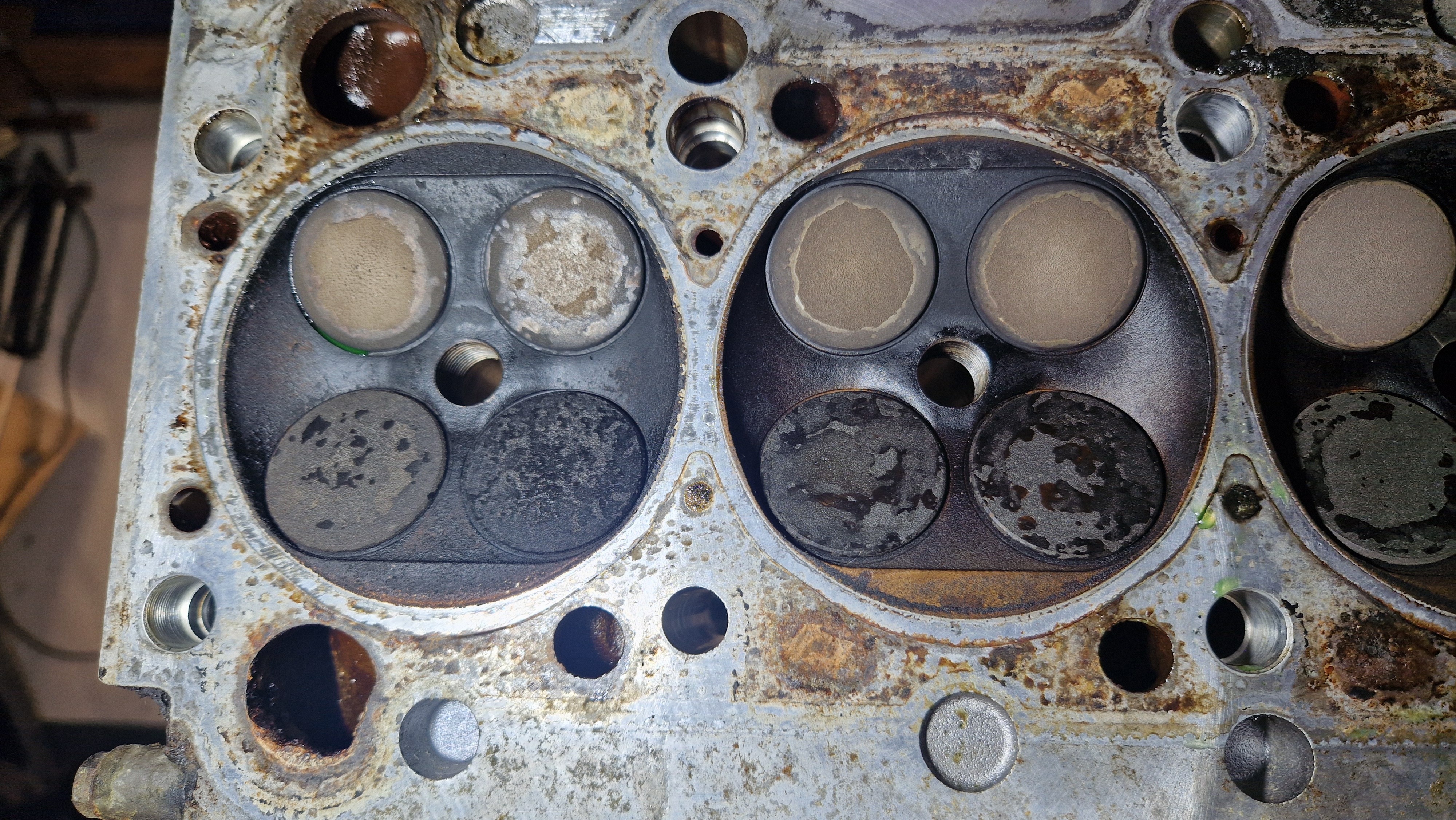

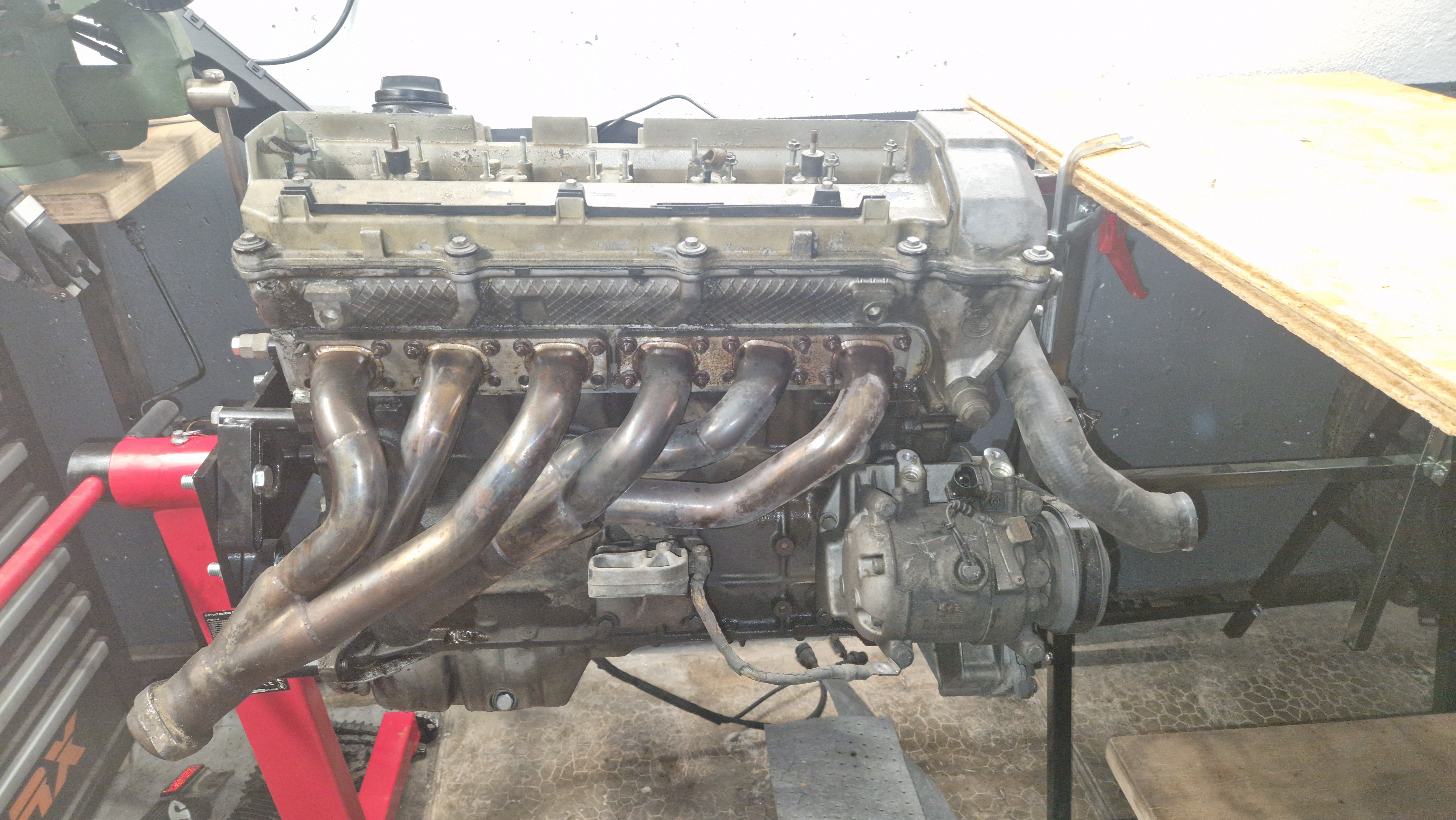

Profitez pour mater cette haute technologie désespérée pour arrêter le suintement du joint de culasse, 😅🤣
Ça avance tranquilou.
Demontage et nettoyage, brosse et huile de coude sont mes amies.

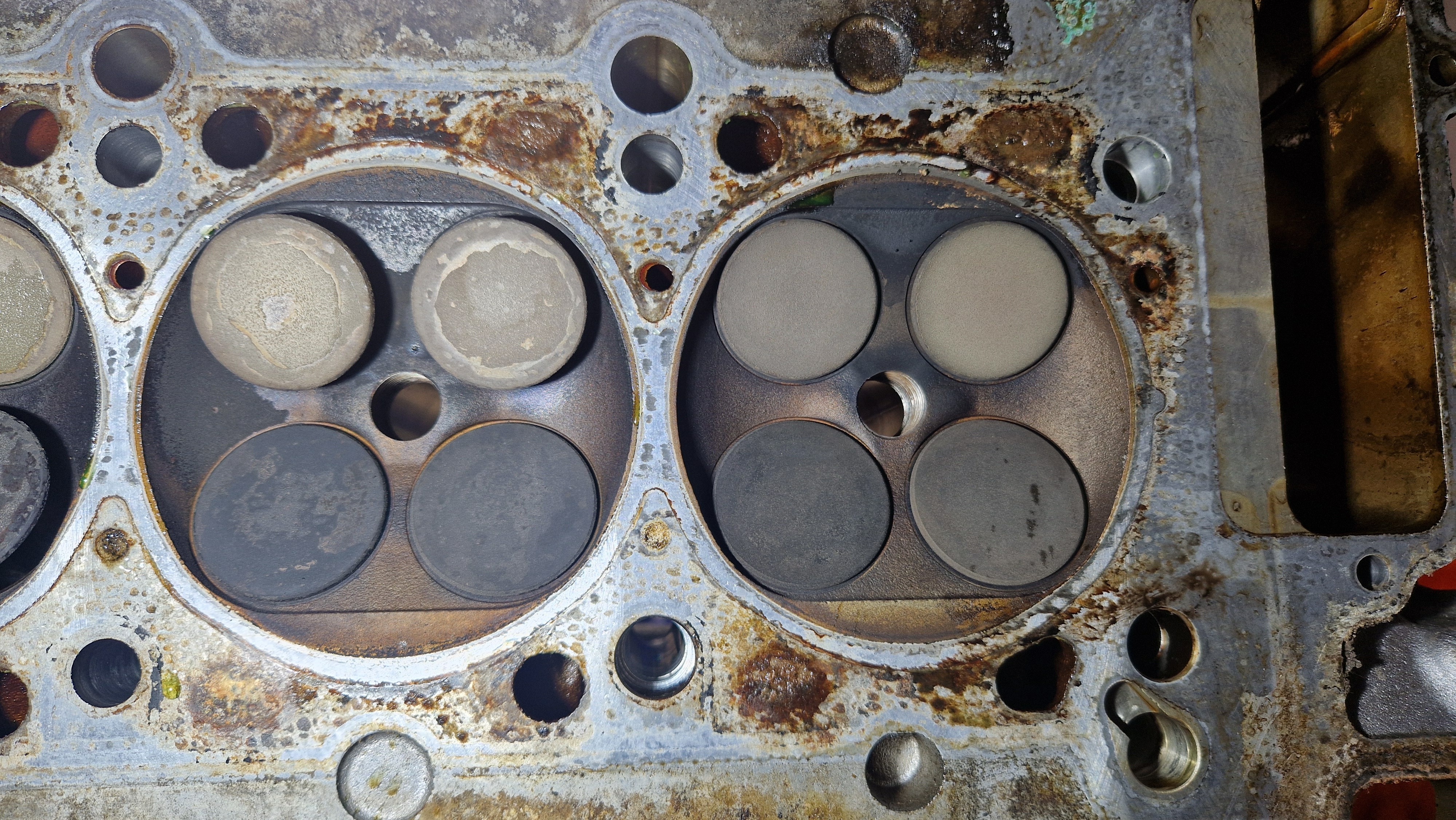

Au final c'est propre, les joints de couvre culbuteurs étaient récents.
Ça suintait uniquement en arrière du cylindre 6.

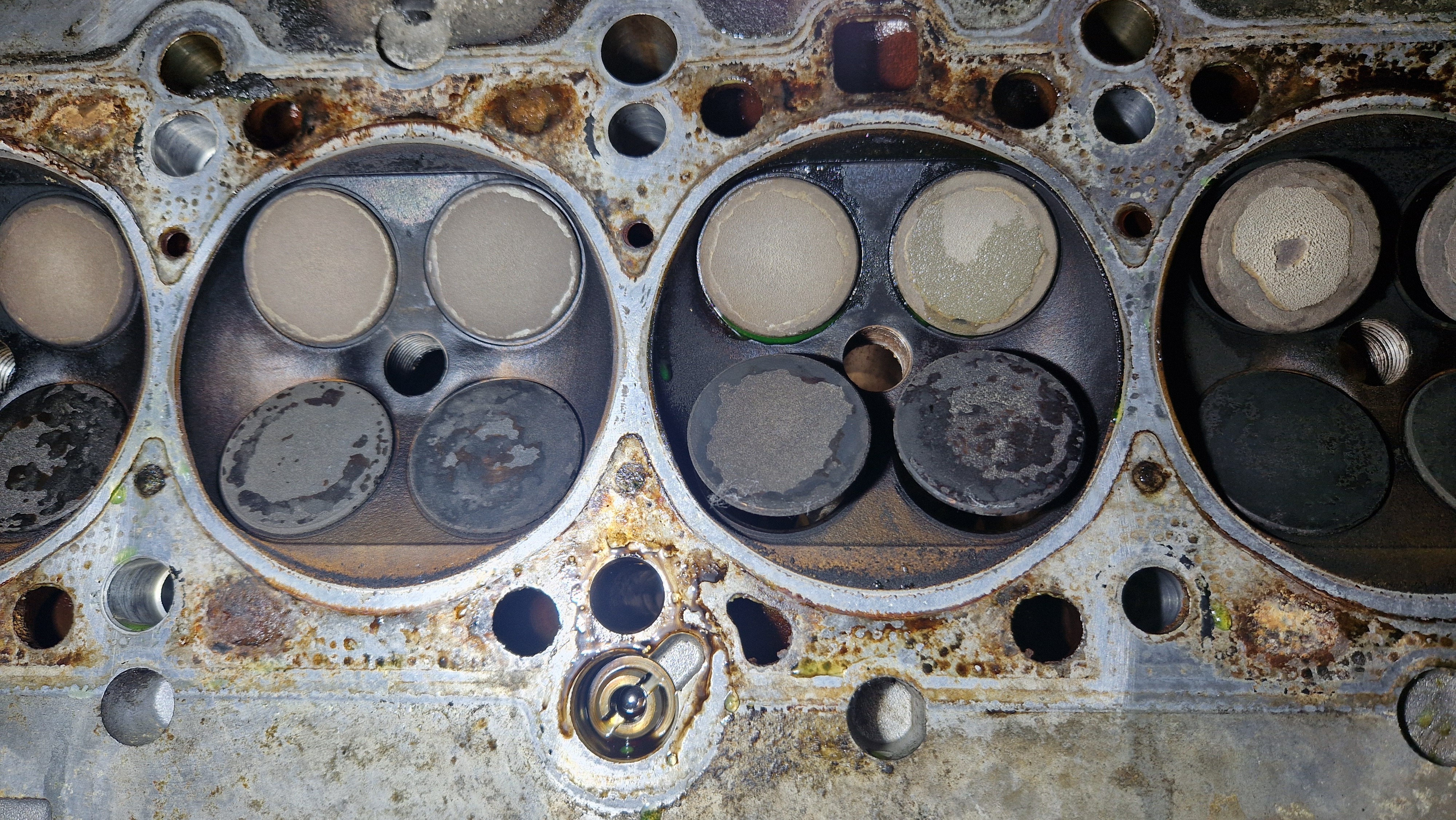

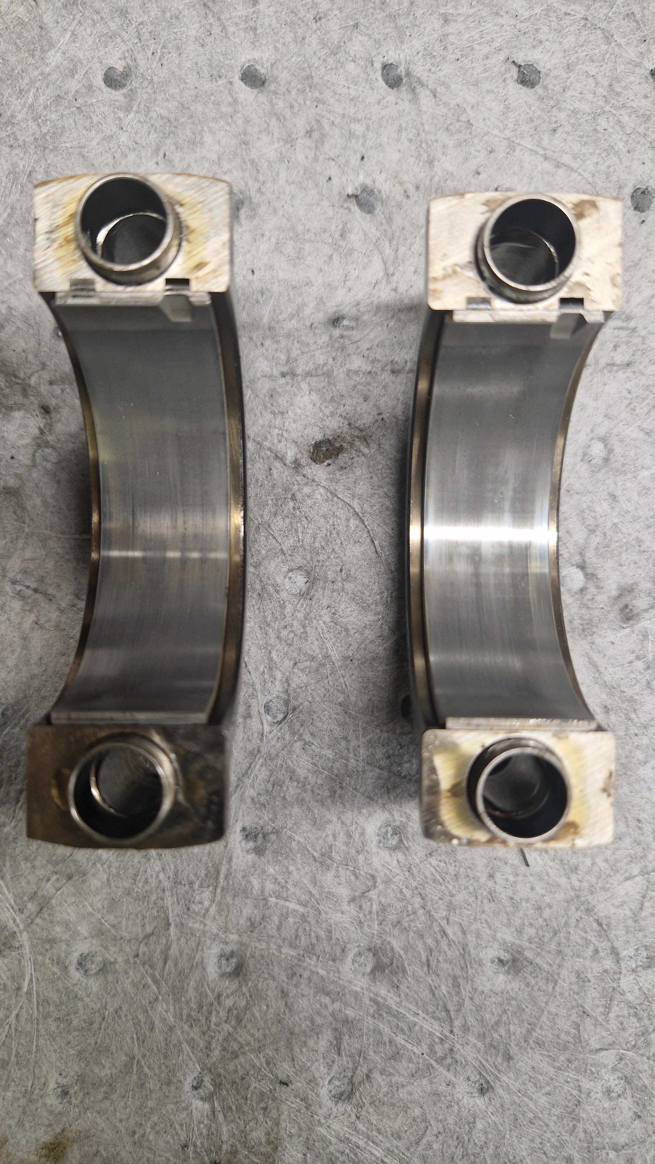

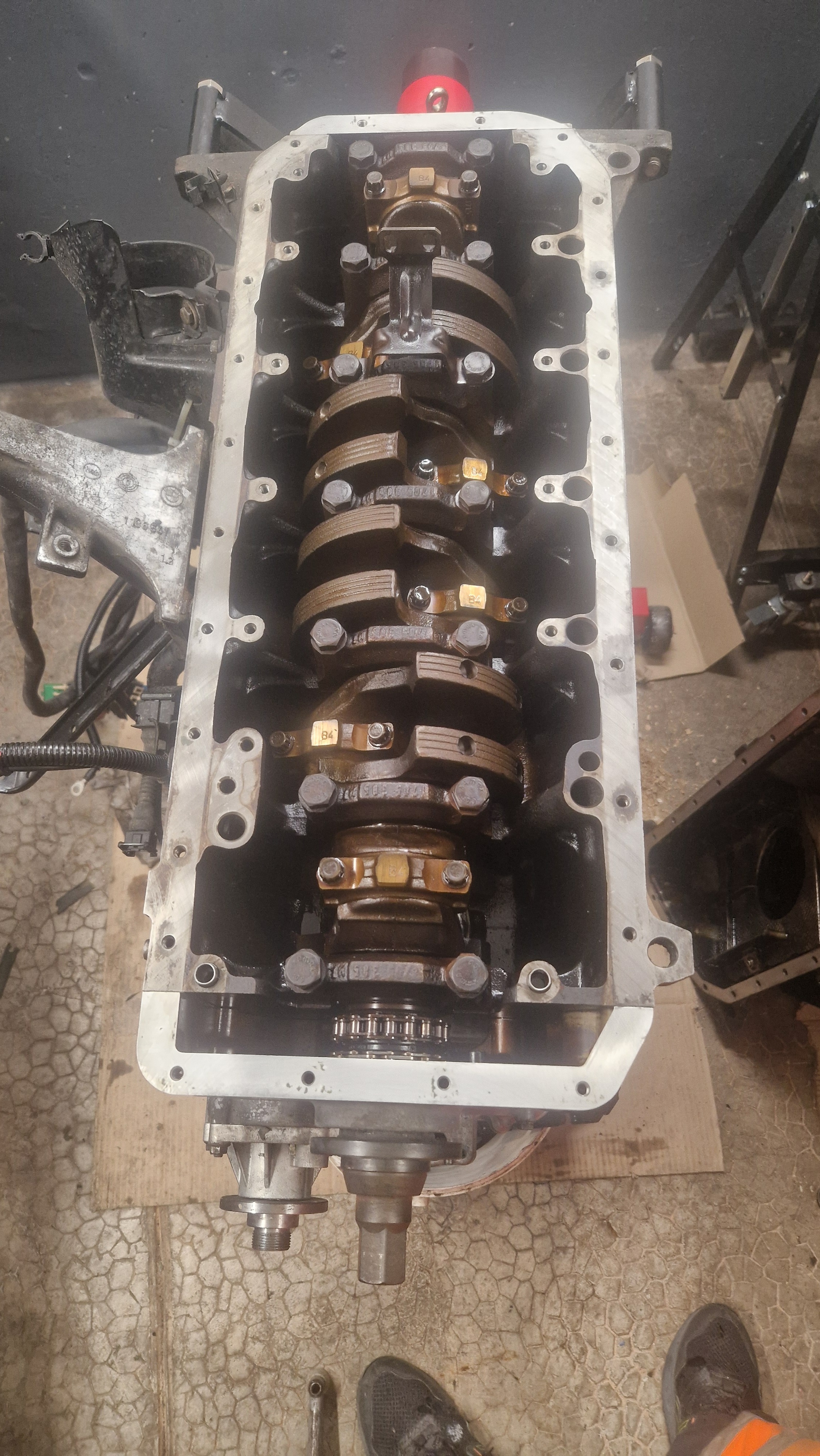

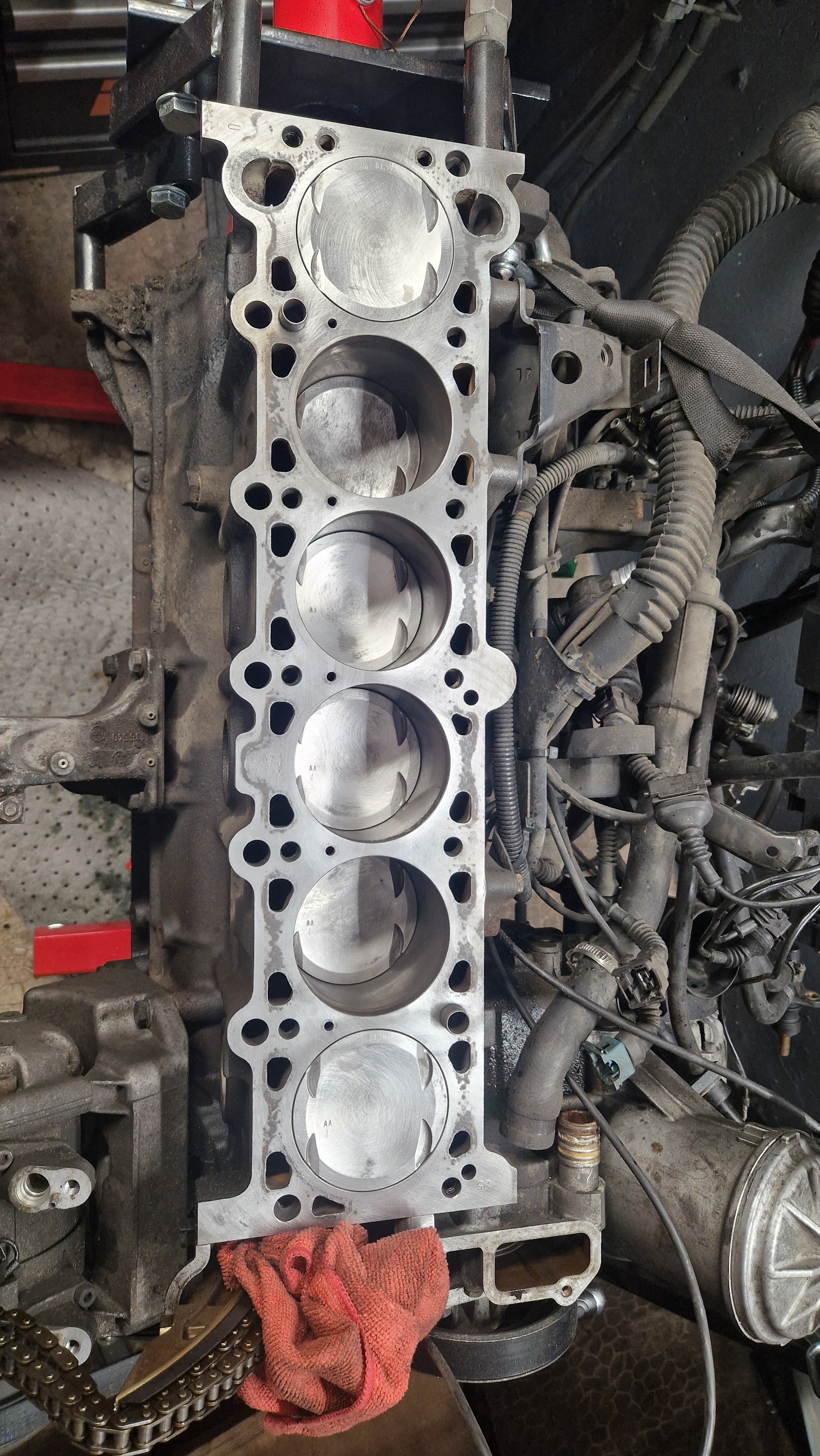

Alors, je degage la pompe a huile et la tole anti clapotis, puis nettoyage du plan de joint de carter, et sortie des coussinnets 1 et 6 pour voir leurs tronches.
Bon...c'est comme neuf, ou presque, ha ha ha.
N'empêche que je déteste avoir à blanchir ces p#/@"** de plans de joints, damned. 😡
Et c'est tout pour ce soir...je dois réfléchir si je lui fais les coucous de vilebrequin ou pas. ???
à titre indicatif , et par expérience , c'est souvent 2 et 5 qui prennent le plus ...
et surtout les coussinets de pied de bielle et non pas ceux de chapeau .
il y a une heure, ACS3 a dit :
Merci pour l'info des coucous 2 et 5, je vais les investiguer au prochain passage dans mon garage, mais je suis confiant sur leur état.😃
Euuuuh, tu dis pied de bielle ? mais j'ai compris le sens de ton message.😉
Tres honnetement, il était tard, j'ai eu la flemme de repousser les bielles pour les sortir et les scruter, je voulais voir leurs courges.🫣
C'est une erreur, j'aurais du le faire, c'est pas pour le temps que ça prend, je vais corriger et replacer des photos dignes de ce nom!😅
La suite c'est sortie des arbres à cames, et ça, c'est le truc bien chiant qui demande beaucoup de délicatesse.🙏
Perso , au point où tu en es, je les changerai tous.
le remplacement des vis de paliers de vilbrequin est préconisé comme pour le s50?
Les coussinets de vilbrequin doivent coûter entre 60 et 80 euros.
