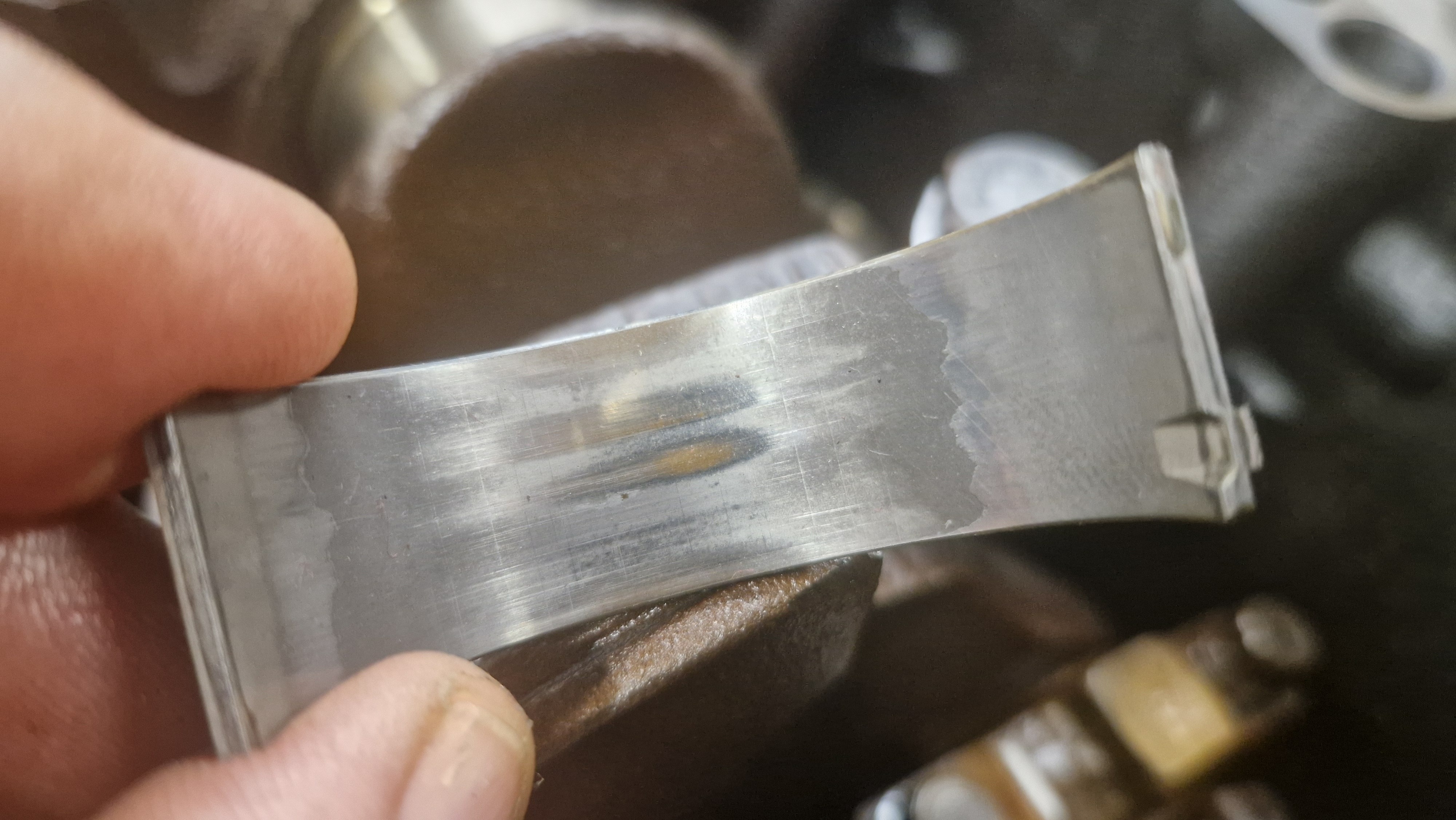

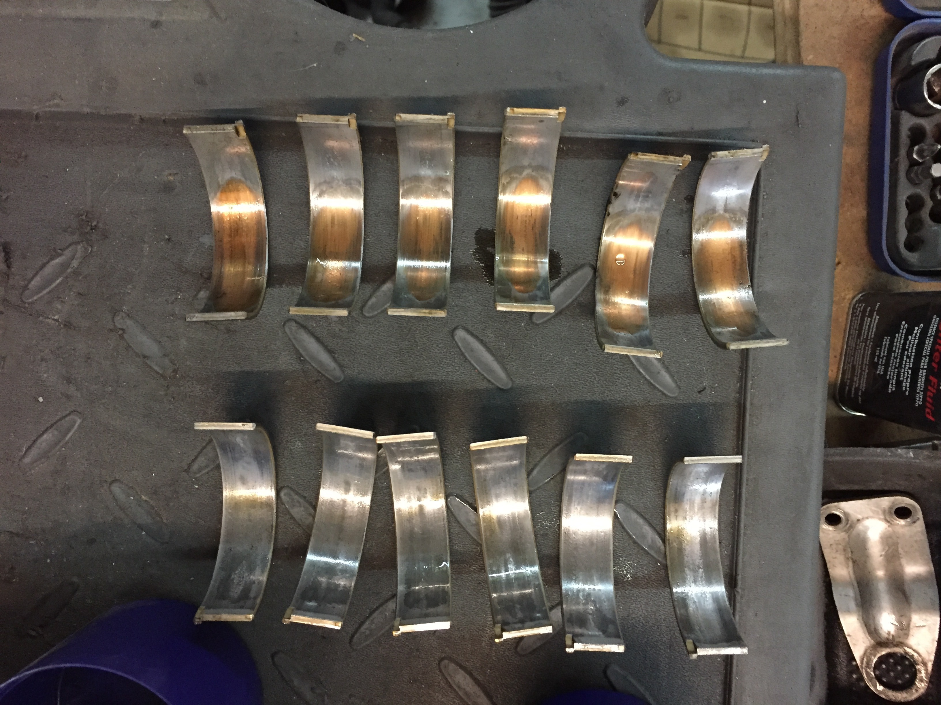

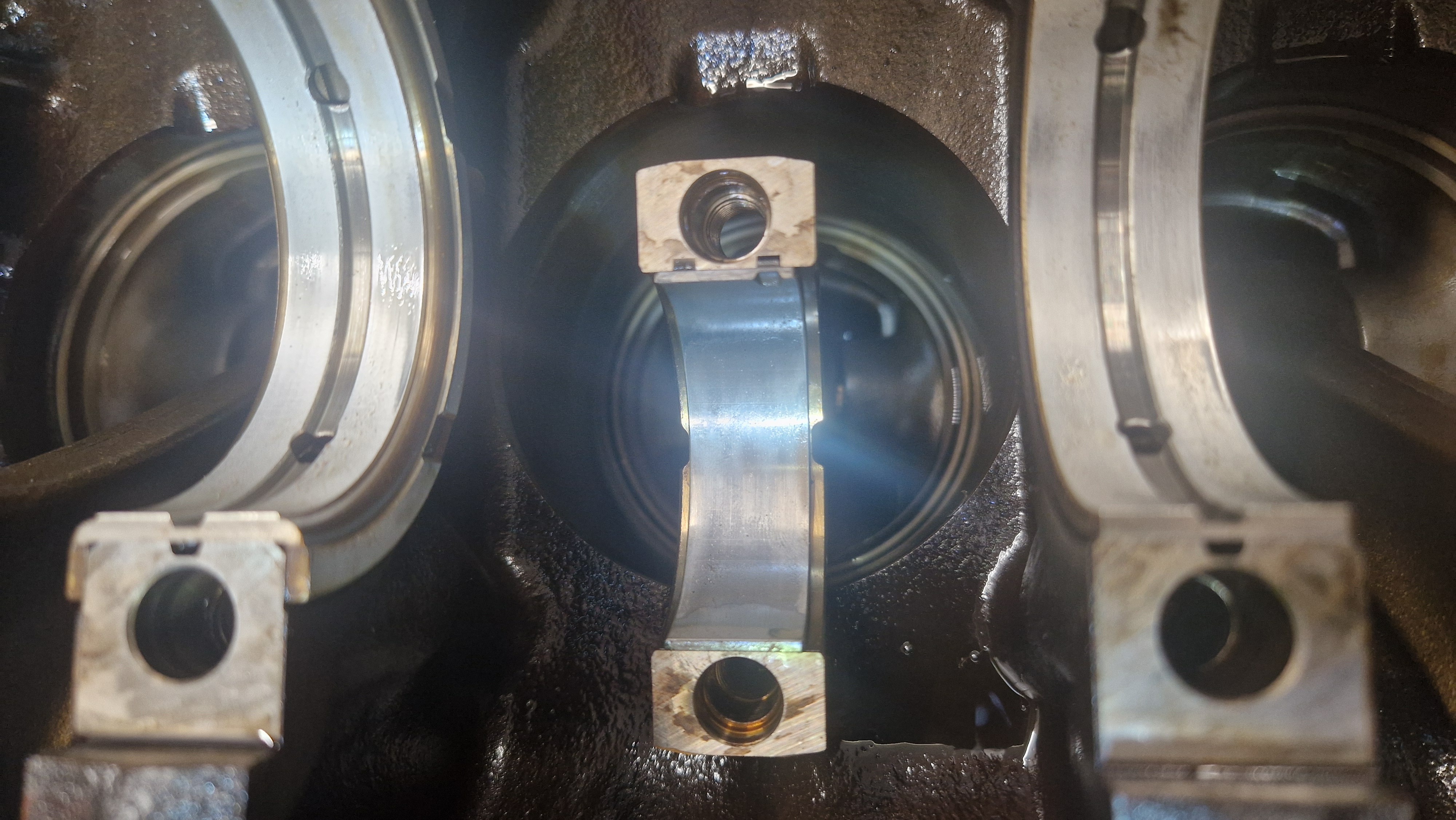

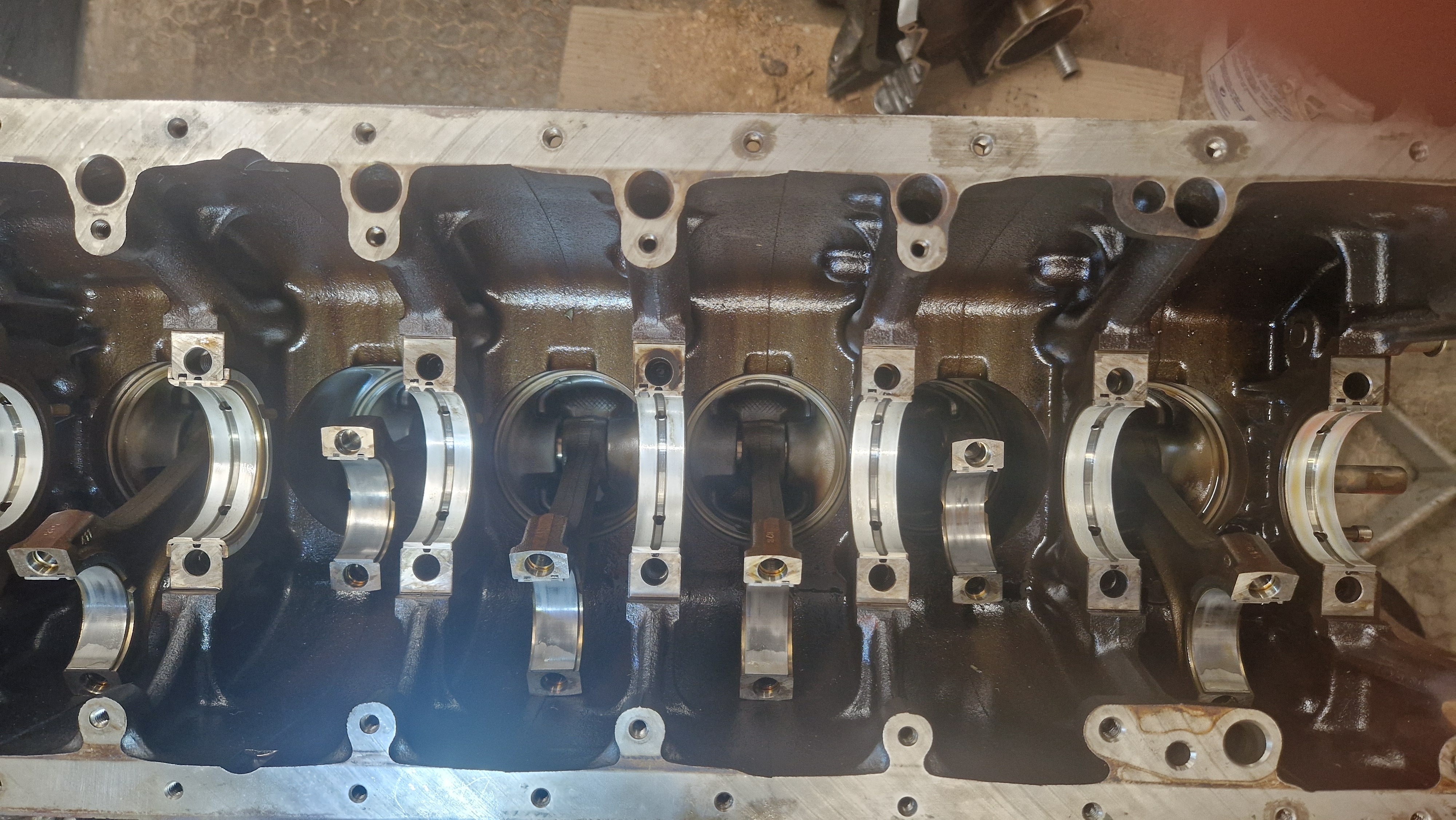

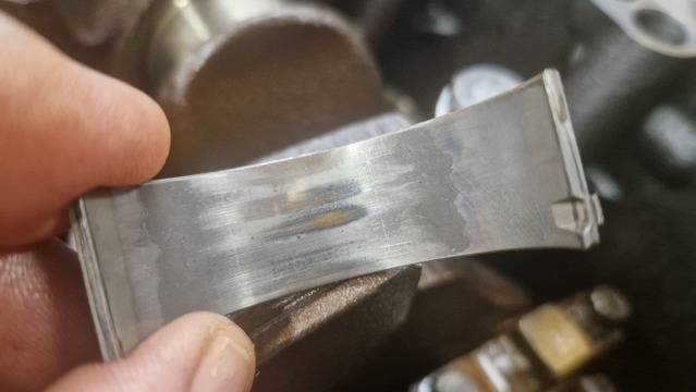

une bielle est composée de son pied et de son chapeau , tu as retiré les chapeaux ... ( l'inverse d'un champignon )
et c'est les coussinets des pieds qui encaisse le choc lors de la combustion ...
c'est toujours le coussinet du haut qui est le plus défoncé ...
exemple ... sur une M3 E46 ...
il y a 11 minutes, ACS3 a dit :
tu m'etonnes, il se mange tout le transfert d'énergie de l'explosion.

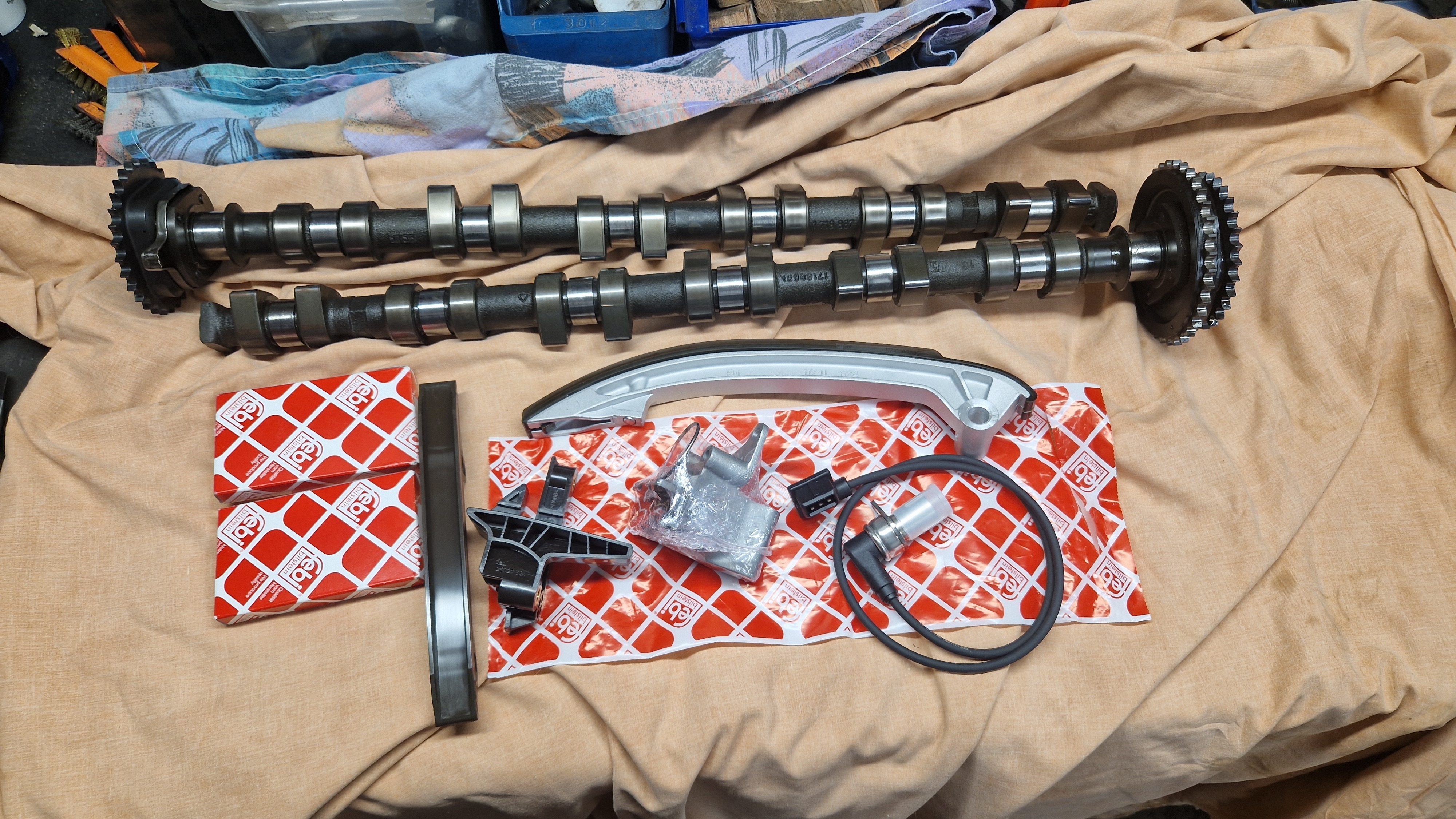

Ça avance toudou.
Le kit distribution avec les patins neuf arrive demain.
Je change les coussinets de palier du vilebrequin, mais honnêtement, je pense que ce n'était pas nécessaire.

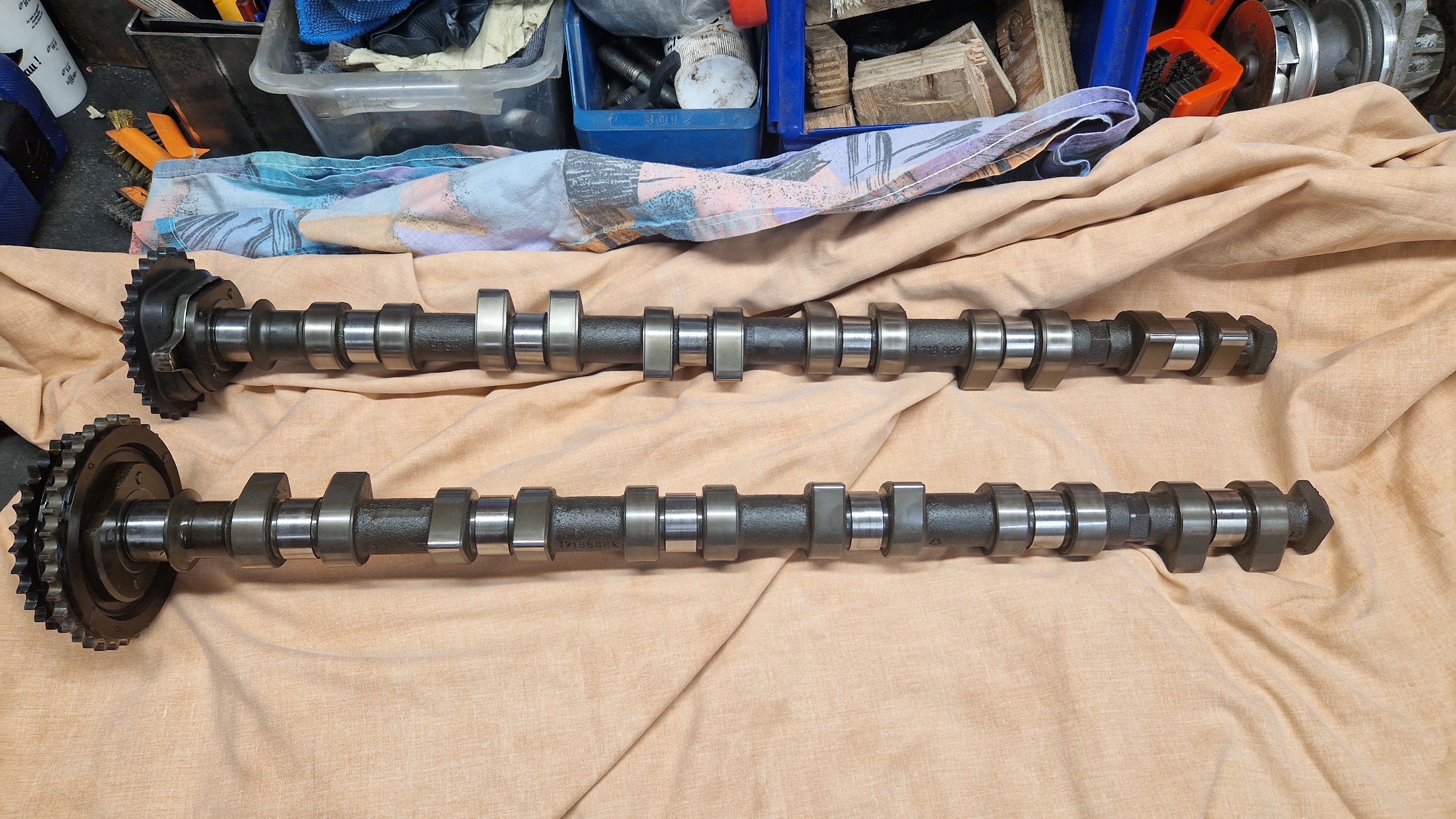

Hier je suis allé chercher une paire d'AAC d'origine.
Je vais les graisser et les stocker, ceux des M50B25 NV deviennent des licornes, ou alors c'est chez Catcams ou Schrick à 1300 boules.

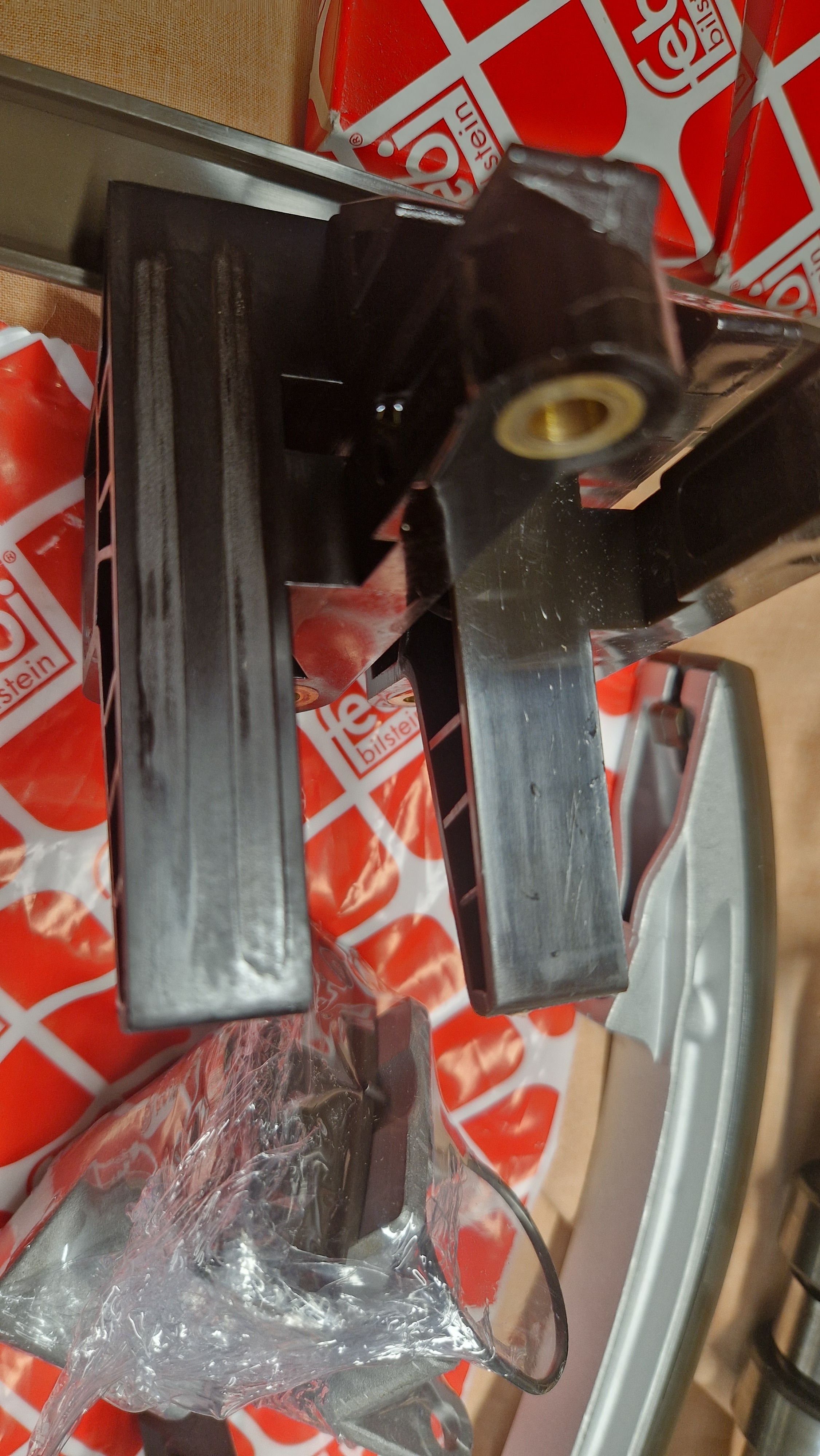

Tous les patins et chaînes sont arrivés.
Reste à commander un kit de refection de la pompe a huile, si je me sens je ferais la modification du patin de chaîne de pompe à huile de S54.
Reste aussi un ecrou avec du fil à freiner, et ça devrait être bon. 😁
A gauche le patin d'origine avec 200000 km.
quel est l'interêt de ces AAC OEM de M50B25?
C'est cool que tu nous documente la prépa de ces moteurs là 👍
il y a 28 minutes, totomini a dit :
Merci, en ce qui concerne les AAC d'origine du M50B25, c'est uniquement pour avoir de la piece de rechange en cas de casse ou usure.
Les drifteurs, malheureusement pour nous, ont fait main basse sur les E30 et E36, et une grande partie de la piece détachée a vu son prix s'envoler.
Vu qu'ils en pètent une ou deux a chaque epreuve de championnat.
