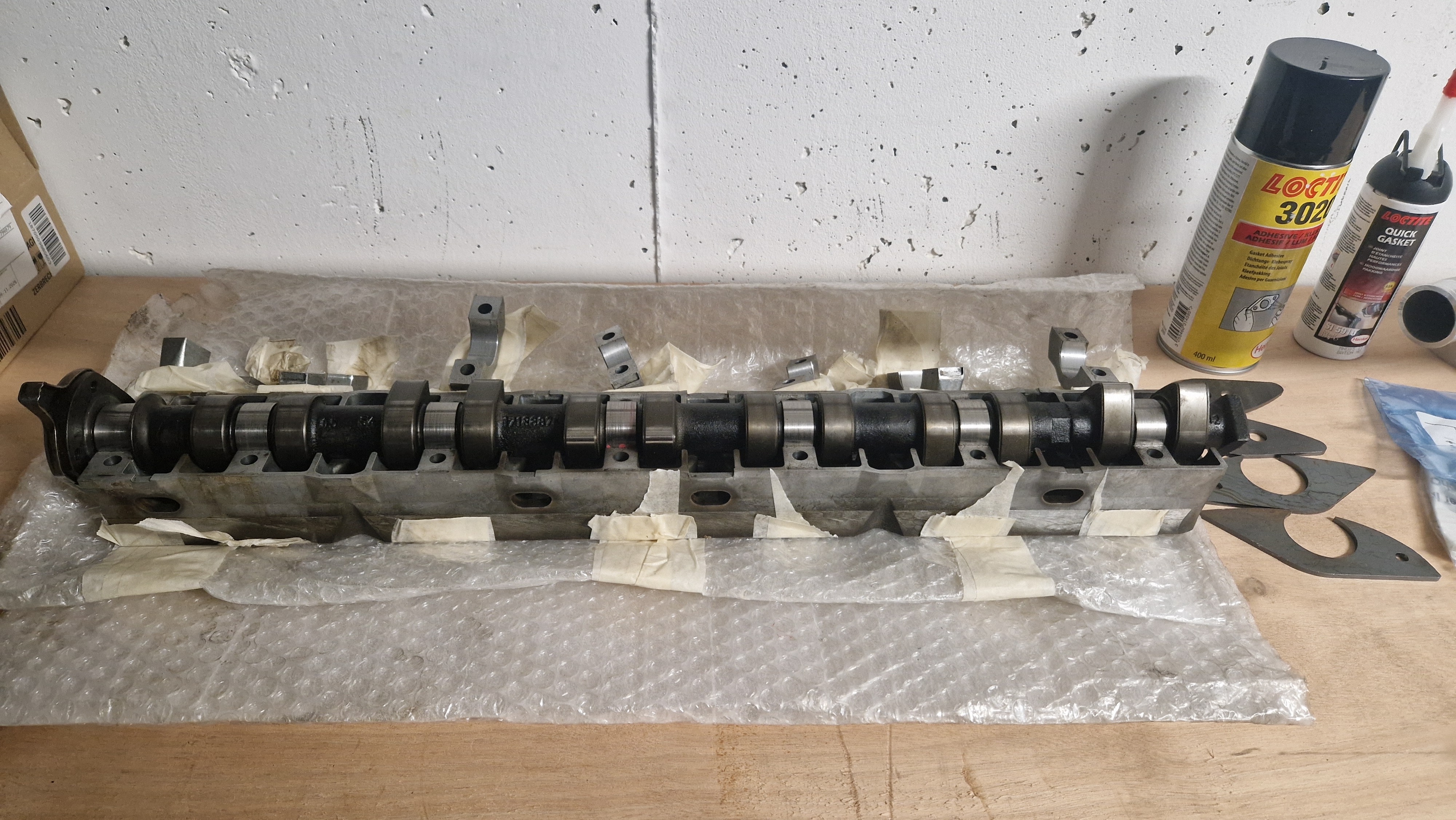

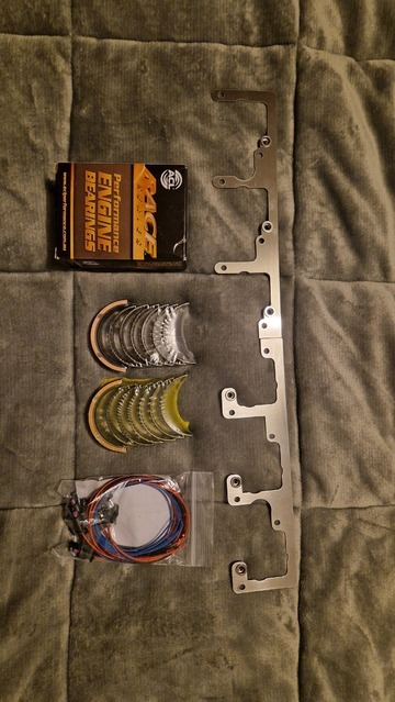

Donc, réception du jour , les coussinets de vilebrequin ACL, et une platine d'adaptation de bobines de B58 sur M50.
Faudra bidouiller le faisceau, mais ça c'est pas insurmontable. 20251112_185047.jpg

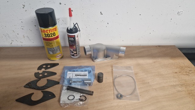

Et aussi un kit de renforcement du berceau avant, au niveau des ancrages moteur.
Un ecrou de pompe à huile avec du fil à freiner, et une pipe d'eau aluminium en lieu et place de celle en plastique.
L'indispensable Loctite 5910 et , petite nouveauté, de la loctite 3020, colle en spray spéciale pour tout ce qui est joint, de culasse au moindre joint papier.
A priori, ça augmente la durabilité de l'étanchéité, et parfois facilité le positionnement de certains joints bien chiadés à faire tenir en place.
Et surtout, un kit de recoditionement de pompe à huile au niveau de la pression et de la soupape de décharge.
Notez que ces références sont trouvables dans l'ETK au chapitre E36 M50B25, mais que c'est valable pour les pompes de S50, S52 et S54, vu que ce sont les mêmes pompes.

En échange de pièces, un AAC d'admission de M50B25 , qui vient compléter mon jeu en 240/240 pour le futur B28.
Reste un kit tendeur de chaîne de pompe à huile en provenance des britons de Hackengineering, payé à prix d'or. 🤔🤔
J'ai passé tous les joints plats avec ce spray loctite
Joint de culasse et carter compris.
il y a 9 minutes, julien m a dit :
Aaaaaaaaaaaaaaaaaaaaaaaaaaaah, et alors, pas trop suant à manipuler, tu as été satisfait de ce produit ?
il y a 1 minute, Bimmer a dit :
Oui ça sature bien les joints papier je n'ai pas hésité à faire plusieurs couches espacées

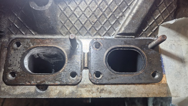

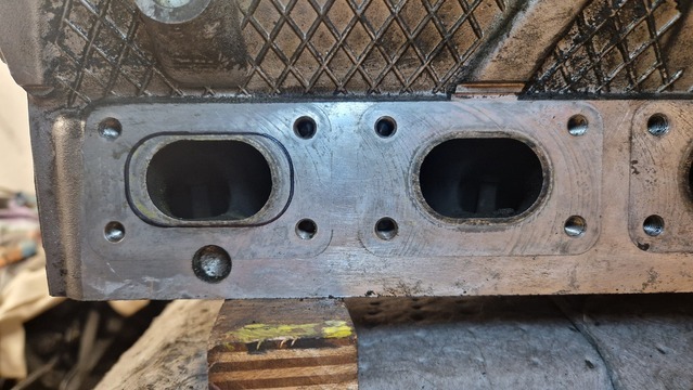

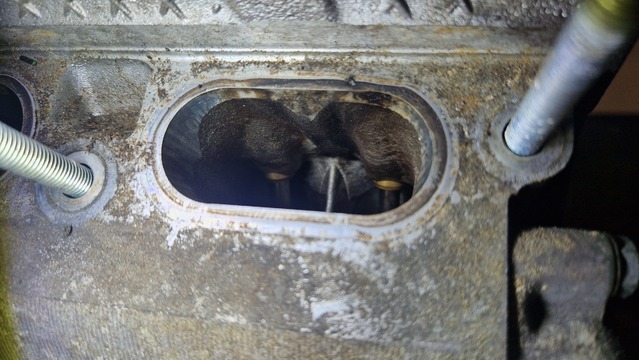

  • 1 - Voila l'echappement du M50B25, c'est le cylindre 6, et sur la gauche en bas de la lumiere, il y a le puit d'entrée du liquide de refroidissement.
Le trait noir autour de la lumiere correspond au collecteur d'echappement du S50B30.
N'y a t'il pas trop à gratter/casser l'angle pour ouvrir la lumiere ?

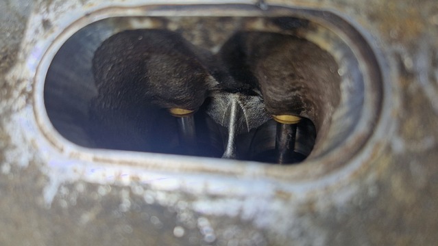

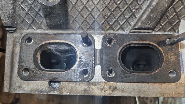

*2 - Et ça c'est le port d'admission.
Pas grand chose a gratter, au doigt je sens 2 arretes à casser de chaque cotés derriere les soupapes, mais ce qui m'intrigue c'est ce bossage en plein milieu du port.
La regle 01 de la preparation dit : Localiser le point de la plus grosse restriction, et travailler en premier dessus.
Et franchement , ce bossage en plein milieu, il y ressemble fortement.
Mais est-ce qui cache pas du liquide ou de l'huile ?
J'en appelle donc à la science des @ACS3 @Madbul @julien m @aramis @gabriel gtr34 @fredz72 et ceux que j'oublie.
Qu'en pensez vous ?

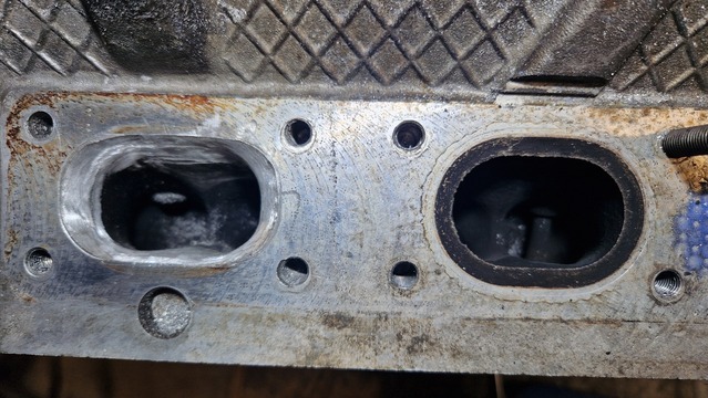

Salut,

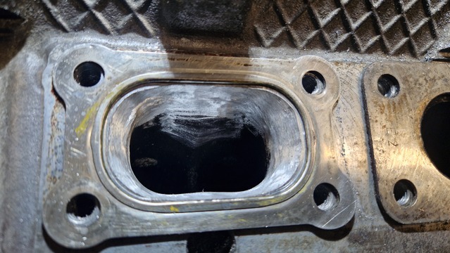

bon, j'ai tellement croulé sous les réponses et les conseils, que j'ai sauté le pas en solo.😂
Je me suis armé de mes fraises et de mon dremel, i avanti !

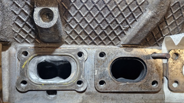

J'ai bien sûr, trouvé un stratagème pour savoir quelle quantité d'aluminium il y avait entre les conduits d'eau et d'echapement.
Et tout ça sans couper en tranches "oune coulasse".🤣
Donc, port matching avec un collecteur oem ou performance.
Modifié par Bimmer
Puis "port matching" avec le collecteur de M3 E36 S50B30/B32.
Reste la finition, le polissage, et quelques bricoles derriere les sieges de soupapes.
Puis y'en aura 5 autres à faire.
Bowwwwwwwwwwwwwwwwwwwwwwwdel ! 😅

C'est clair, le hic, c'est que à cause de la voie d'eau sur la gauche dans la culasse, on ne peut pas trop creuser l'aluminium à l'intérieur du port.
La solution la plus probante, consiste en simplement evaser la sortie, en essayant d'ouvrir un angle maximum et satisfaisant pour l'évacuation des gazs.
