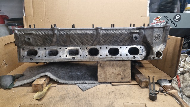

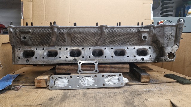

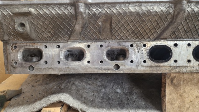

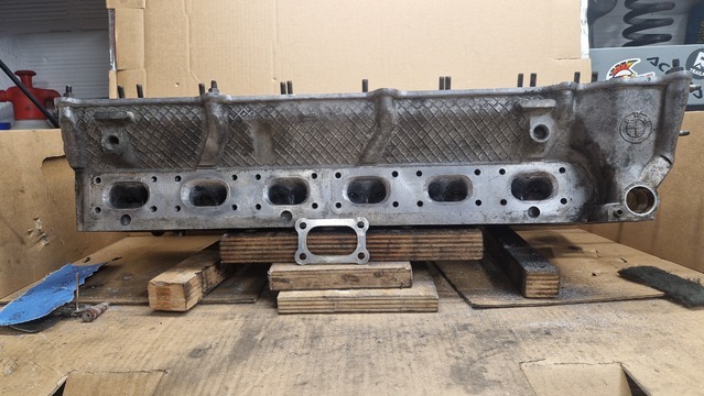

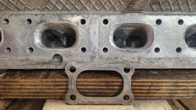

Tranquillou Tranquillou, 50% des sorties d'échappement sont dégrossies.
C'est long, ouuuuh putaiiing c'est long...
Et encore, avec les admissions, ça va être une éternité 🤣
Allez , les 6 trous sont faits...sans allusion graveleuse. 😁🤣🤣
Reste la finition, mais je la ferais tout en même temps, admission et echappement.

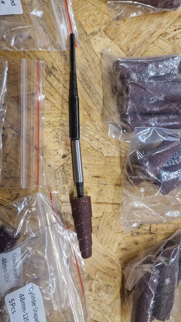

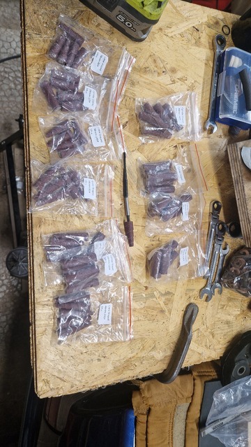

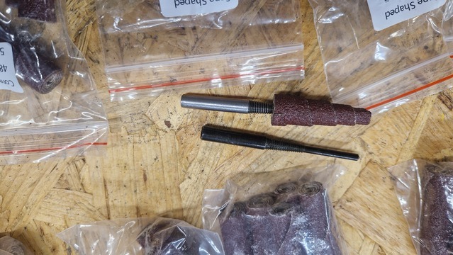

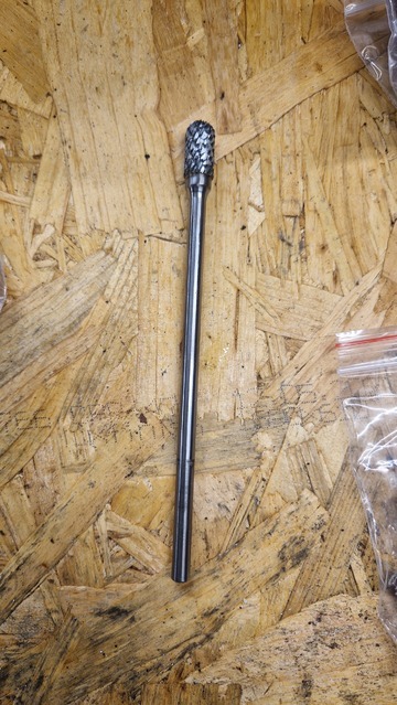

Les cones à poncer chinois sont arrivés avant les PFERD allemand.
Bowwwwwdel.🤔🤔
Oh Mao, quand tu marques 6mm, c'est pas 6,5 mm , parce que dans ma meuleuse droite BOSCH Pro a Mandrin de 6 mm,ça rentre pas kono !!!!🤐
Il a fallu ajuster un truc neuf, temps perdu ralalala.🙁

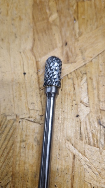

Les trucs et astuces de Tonton Bim 😅 :

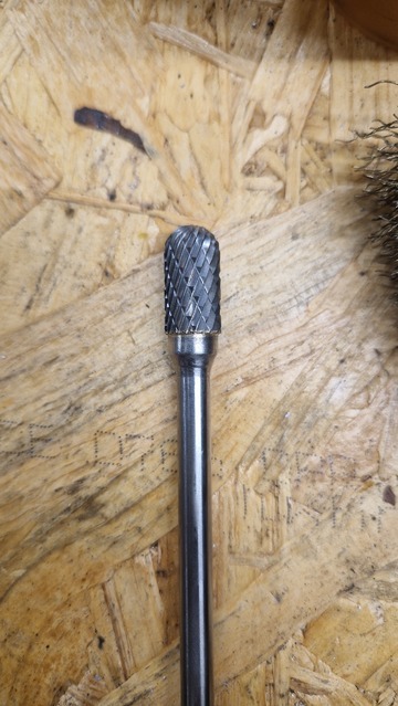

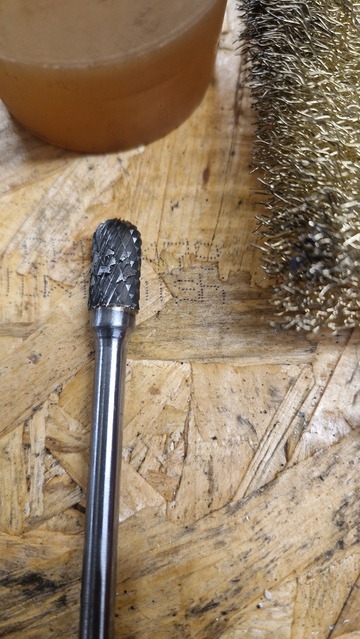

Waaaaacon mes fraises grignotent plus que dalle, elles ont les chicots pourris, plein d'aluminium.
Bowwwwwdel, plusieurs solutions, tu prends ta brosse métallique et tu brosses comme un demeuré.
Ou alors avec la pointe à tracer et un couteau pointu tu t'acharnes comme dans la première solution.
Ou aloooooors :

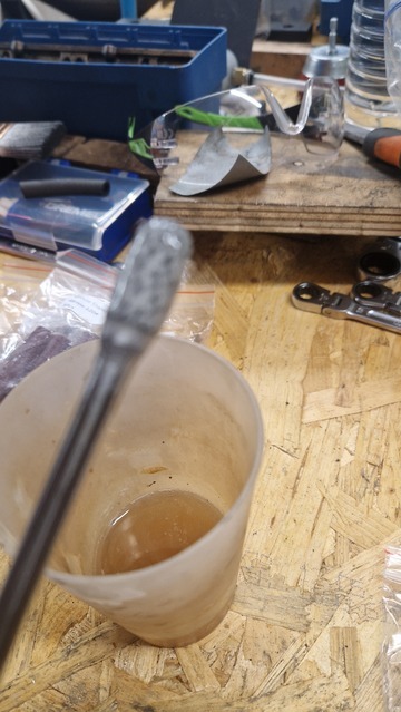

Tu vas chez ton revendeur, et tu achetes de la lessive de soude en bouteille de 1 litre..
Tu en mets un fond dans un verre et tu laisses tremper 10 minutes.
Attention c'est pas une sucette, mais c'est la que tu ressorts ta brosse, et feu.
En 2 trempettes, la fraise est propre, sans grands efforts.
Rincer avant de brosser , bien entendu.
La soude dissout l'aluminium, mais pas le carbure, tadaaaaaaaa.

Apres les cones et rouleaux de ponçage ne sont pas dégueulasses, ils font le taf, juste qu'ils semblent s'user un peu plus vite.
Mais, c'est pour le porte-outil, 0,5mm d'erreur sur une piece de 6mm de diamètre, ça montre bien qu'ils en ont rien à foutre du controle qualité.
