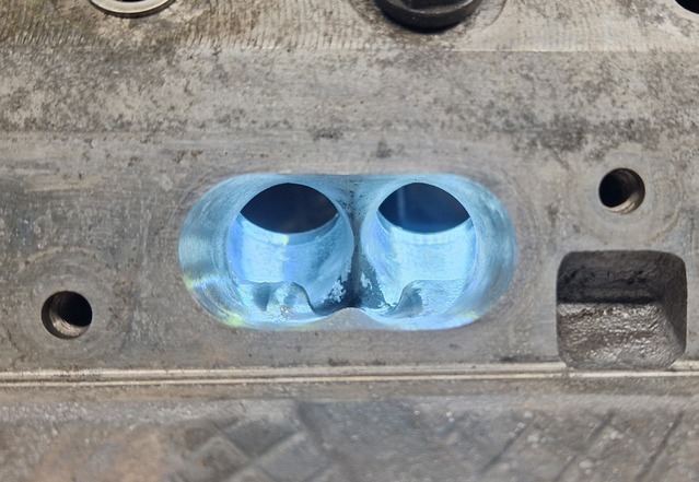

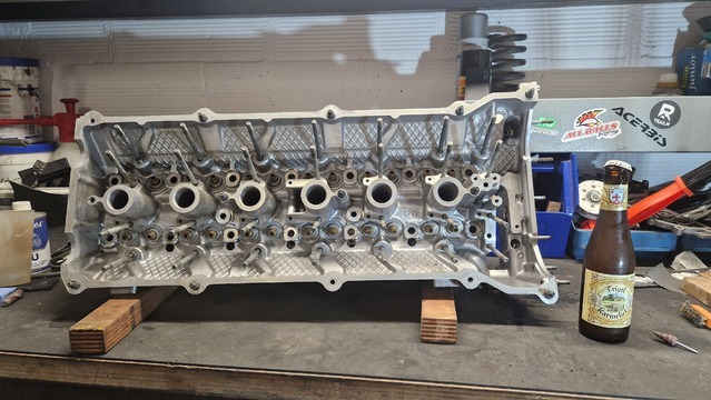

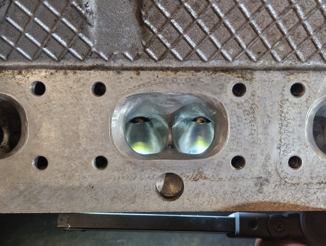

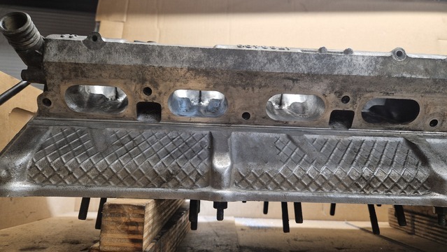

Maintenant, voila ce qui a été fait coté echappement (Auspuff) :
Port matching par evasement avec un collecteur de S50B30
Elargissement interne du l'evacuation principale de 8 mm pour coincider avec l'evasement de sortie.
Toutes les marches d'usinages ont été cassées et lissées.
Les sieges de soupapes ont été ajustés avec les canalisations.
Polissage à la roue à lamelles de 80, puis 120, puis 240.
Rodage de soupapes + joints de queue neufs.
Pour l'admission (Einlass) :
Elargissement interne du port principal en interne de 1 cm, il n'y a plus de retrécissement, il y aura moins de couple, mais dans les tours je chercherais des dadas. 😂
Ajustement des sieges de soupapes aux conduits.
Toutes les marches d'usinages ont été cassées et polies.
Finition roue à lamelles 80, puis 120, tampon jex pour finir.
Reste à surfacer un chouilla, pour gratter un pouilleme de taux de compression.
Voilà voilà, places aux images.
Cétipabo quand c'est propre. 😅
Monsieur Echappement.
Et Madame Admission.

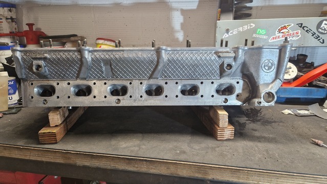

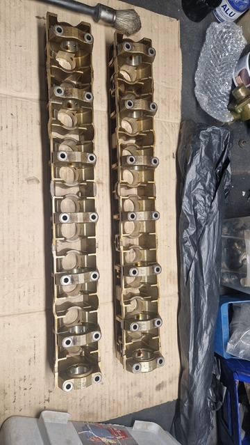

Quelques news :
La culasse est partie en rectification, une passe de nettoyage en fait.
L'étancheité des soupapes a été testée, tout est ok, l'usineur fera le nettoyage des dernieres soupapes d'echappement, et me fait un rodage aux petits oignons, pour un prix décent.

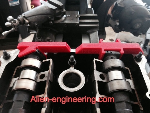

Un arbre à cames d'admission de M50B25NV est aussi parti en rectification, afin d'etre placé à l'échappement.
C'est une amélioration bon marché très courante aux USA.
Je veux dire que le porte roue dentée en bout d'arbre va etre ramené de 10,91mm à 8,35mm.
Afin d'aligner la chaine de la boite de vitesse entre les AAC d'admission et d'echappement.
Ce qui va donner des AAC en 240° et 9,7mm de lévée de soupapes à l'admission comme à l'échappement.

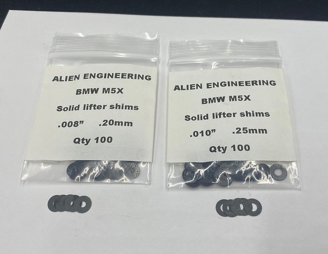

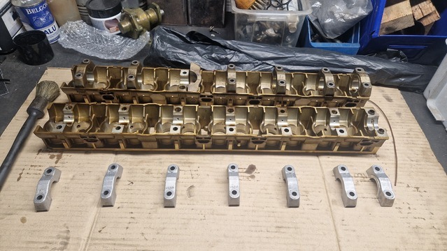

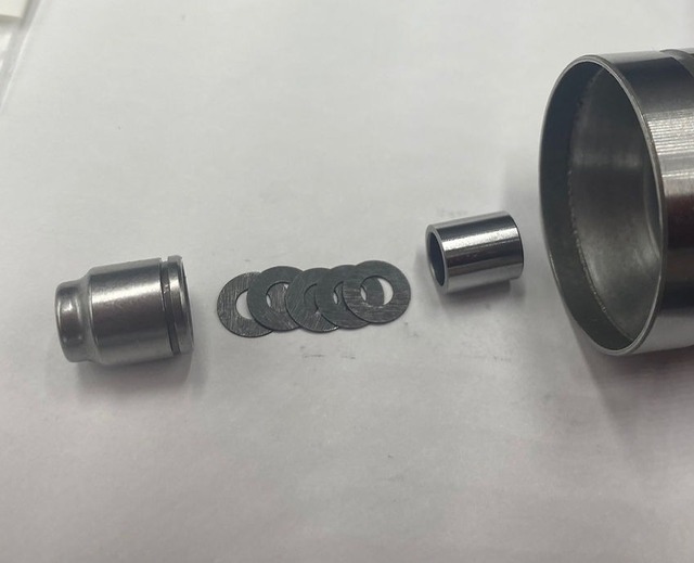

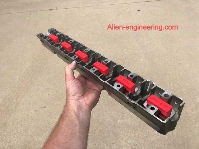

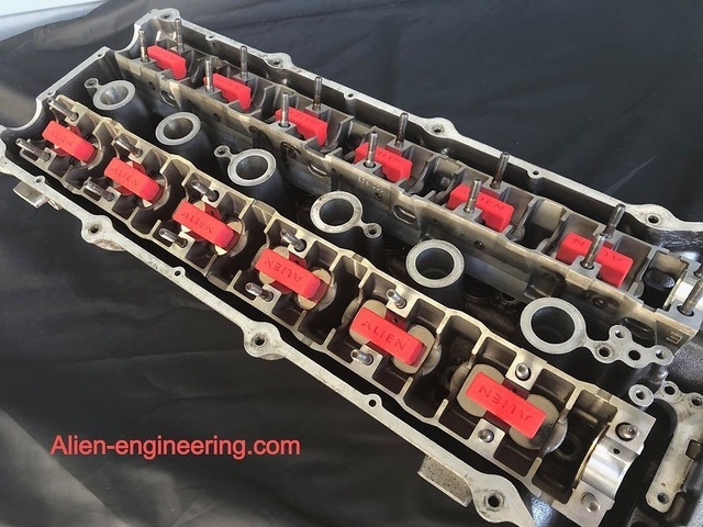

Les cales de reglages de la distribution, les aimants de remontage du couple liteaux+poussoirs et le kit de conversion en poussoirs mécaniques sont partis des USA hier.
Les aimants de maintien :
Un exemple des cales de distribution :
Le kit de conversion en poussoirs mécaniques :
EDIT : Je joins son vultech explicatif sur le kit

pas con le coup des aimants pour maintenir le pastillage ...
par contre , ça doit juste etre une plaie pour faire le reglage du jeu ... le rodage des soupapes doit juste etre parfait , sinon bonjour les variations ... une fois mis en chauffe
Hello @ACS3 , je suis d'accord qu'il faut que ce soit parfait.
J'avais hésité, mais c'est pour ça que j'ai laissé faire l'usineur, lui, c'est son métier.
Concernant les aimants, certains se font suer avec une corde ou un bout de sangle dessous le liteau pour le mettre en place.
L'avantage de ce système est qu'il est pas cher, moins de 40 euros, mais surtout comme tu le dis, qu'il retient aussi la partie interne modifiée du poussoir. 🥳
Quant au jeu...comment ne pas abonder dans ton sens.😅😉
C'est le prix a payer, à faire tous les 20000km ou 30000km pour prendre du 7500 rpm l'esprit tranquille.😄

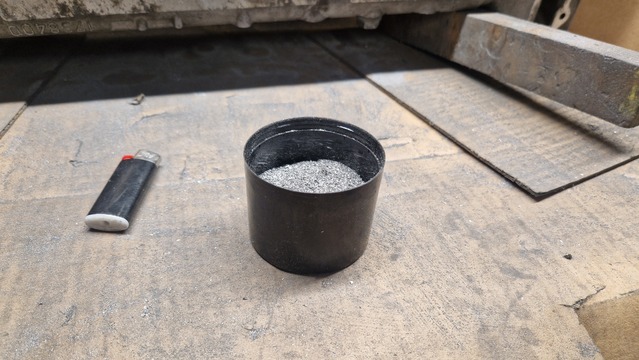

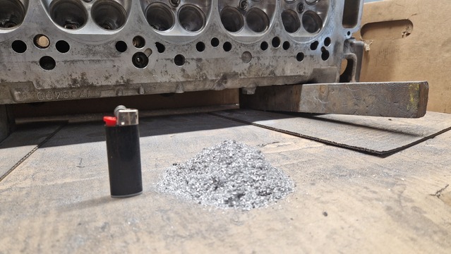

Pour le fun, j'adore les copeaux 🤣🤣
C'est un cabochon de nettoie frein.
Et c'est bien tassé dedans.🙃
J'adore ce produit, je m'en sers depuis plus de 20 ans, et il me surprend toujours.🤩🤩
Vous la voyez là différence 🤣🤣

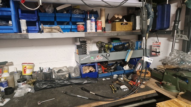

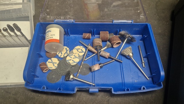

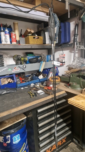

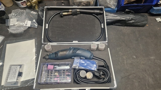

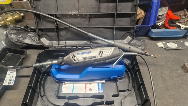

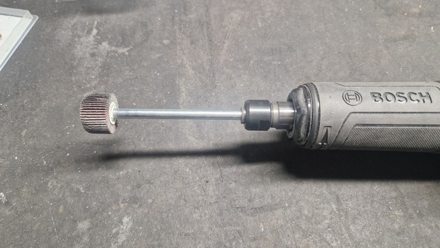

Je vous en avais parlé, alors voici les outils de cuisine.
Les mini meules, un Dremel de 2024 et un Practyl, c'est la marque de Leroy-Merlin, acheté en 2004, oui oui, costaud le truc hein. 😁
Remarquez, que j'utilise les rallonges pour les deux appareils, je les place en hauteur, c'est plus facile pour travailler.

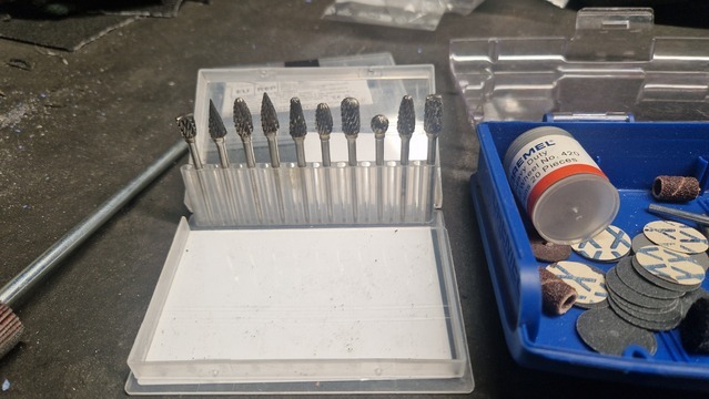

Des fraises carbure, made in China via amazon, 15 boules, ça fait le taf sans sourciller.

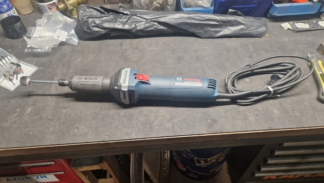

Ensuite, y'a la grosse Bertha. 😆

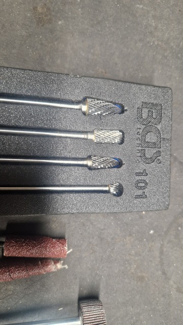

Une bonne meuleuse droite 6mm Bosch Pro avec variateur.

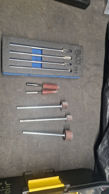

Des fraises carbure à queue longue BGS, 4 formes differentes sont suffisantes pour préparer des conduits.
Ensuite des porte outils queues longues 6mm, avec des roues à lamelles, en plusieurs grains, 60, 80, 120, 240 et 400.
Des porte outils queues courtes 6mm, avec des cones et cylindres de ponçage en 6 mm, avec plusieurs type de grains.
Notez que je dispose des memes cones et cylindres en 3mm pour Dremel.

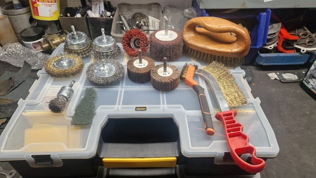

Le brossage :
avec des brosses laiton, feraille, ou nylon, pleins de types de papier à poncer et de toile emeri, du tampon Jex.
Des brosses à mains en plusieurs formats aussi, de la gaillarde à la mini.

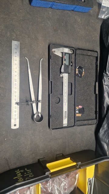

La mesure :
Un pied à coulisse, un reglet, et surtout, le plus important, un compas d'intérieur.
C'est lui qui vous permettra de faire plus ou moins, au mm près, le même retrait de matière dans chaque conduit.
