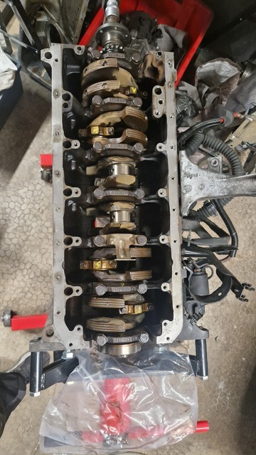

J'ai récupéré la cougnasse.
Le remontage de la ligne de coucous et du vilebrequin est fini.

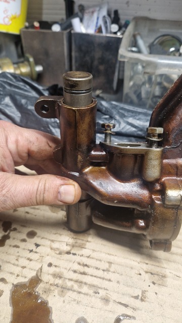

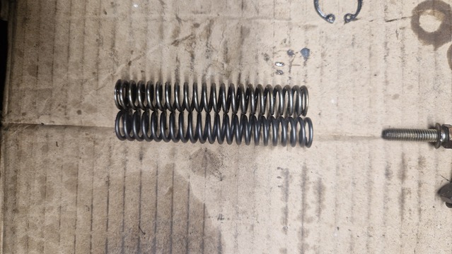

J'ai nettoyé et remplacé le ressort de la soupape de pompe à huile.
3mm d'écart entre un neuf et le vieux.

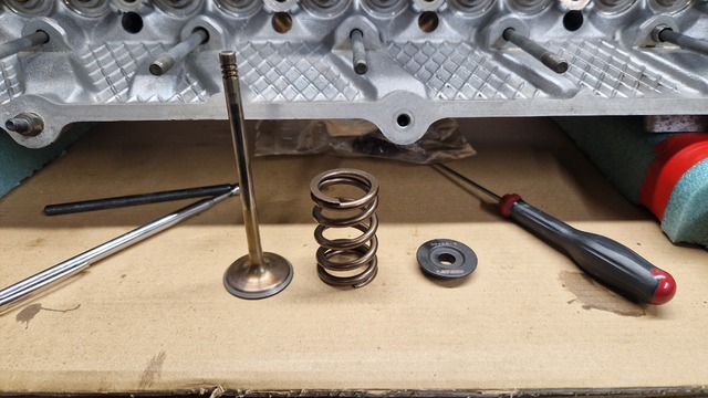

Hier après midi, j'ai commencé la culasse en remontant les soupapes d'admission.

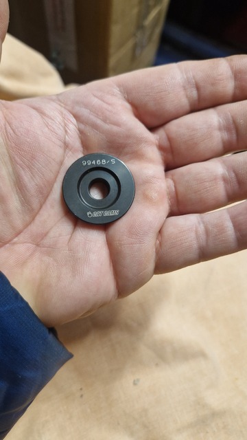

Montage à l'huile speciale Lucas, joints de queues de soupapes neufs Reinz, soupapes OEM rodées, ressorts et coupelles renforcés Catcams.
Prochaine étape, l'échappement, ensuite viendra le temps de préparer les poussoirs mécaniques pour faire le jeux aux soupapes.
Catcams c'est du beau matos. 🤩

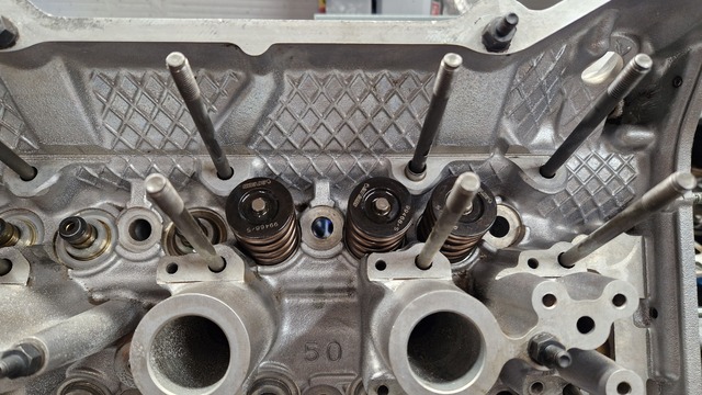

Comme promis, avec des images, le coté admission. 😀

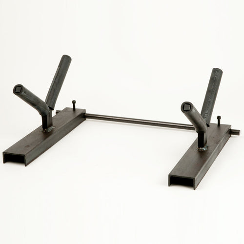

Je voulais me fabriquer un support de culasse, mais j'ai pas pris le temps, du coup, j'ai mis une protection mousse sur 2 tasseaux de ctbx, c'est mou, et lisse, donc parfait pour le plan de joint tout neuf de la culasse.
Concernant le support de culasse pour travailler dessus, je vais m'orienter vers un truc comme ça.
Pratique, pas cher à fabriquer, démontable mais surtout très stable.
