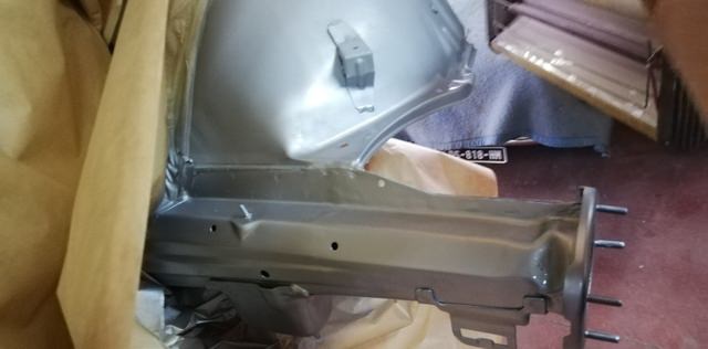

Et même si le longeron a pris il a une zone de déformation fusible au bout qui évite d'avoir à tout changer, exemple mon Roadster 2,8 Z3 choc avant, on voit bien le bout de longeron tordu mais cela n'a pas été plus loin. Les E36 sont faites pareil.

On voit bien la zone fripée au bout du nouveau longeron qui est faite pour se déformer.

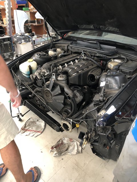

  • Bonjour à tous, enfin des nouvelles, expertise faite et donc ma M largement réparable. Les longerons n’ont pas bougé, seule la joue de l’aile conducteur a un peu ramassée mais rien de méchant. Mon ami

et avant le longeron il y a l'amortisseur de traverse ...
j'ai bine regardé ses photos , je ne pense pas que le longeron soit toucher
sur un cab , par contre , la moindre torsion mineure fait peter le PB , ça c'est normal ...

Bonjour à tous, enfin des nouvelles, expertise faite et donc ma M largement réparable. Les longerons n’ont pas bougé, seule la joue de l’aile conducteur a un peu ramassée mais rien de méchant. Mon ami a déjà quasiment tout démonté. Je suis rassuré…
Un gros ouf !

Super nouvelle, elle dû se ramasser sur elle même au dernier moment quand tu as freiné, c'est le haut qui a tout pris.

Oui c’est clair, mon pare-chocs est passé en dessous du pare-chocs du bus

Oui la joue d'aile est souvent embarqué par l'aile qui plie

Oui car trop de pièces à changer… en plus un expert vraiment top 👍
