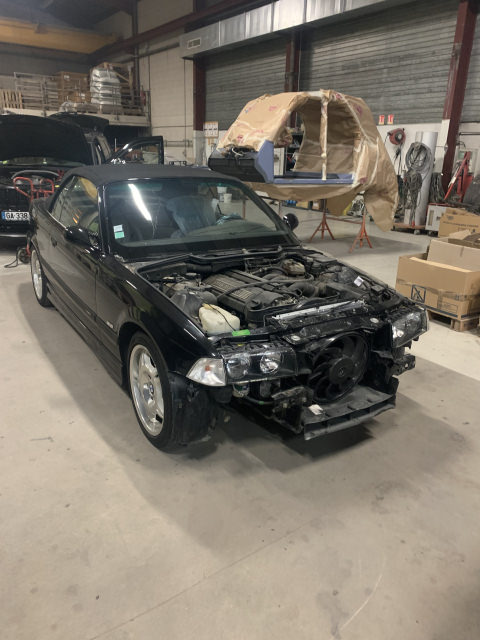

Posté(e) le 13 décembre 20232 a Auteur comment_1157646 Salut à tous, quelques news ici, ça avance un peu. Vu les dégâts pas si grave que ça, j’ai décidé de tout faire en préventif, tout oem, de A à Z. A bientôt Signaler
Posté(e) le 13 décembre 20232 a comment_1157651 Il y a 5 heures, M3POWER321 a dit : j’ai décidé de tout faire en préventif, C'est à dire ? Tu pourras en profiter au printemps 😉 Signaler
Posté(e) le 15 décembre 20232 a Auteur comment_1157940 Le 13/12/2023 à 06:49, CORT45 a dit : C'est à dire ? Tu pourras en profiter au printemps 😉 Toutes les baguettes, gicleurs de lave-glace, bandeau en plastique entre le pare-brise et le capot, monogrammes de coffre et capot, joints de bas de caisse, durites, barres stab, supports moteurs, amortisseurs bilstein, SuperSprint Race etc etc etc 😅 Signaler
Posté(e) le 16 décembre 20232 a comment_1157972 Coussinets et vanos à jour ? Etanchéité admission ? les 6 cornets en caoutchouc le gros coudé et les 4 durites dessous le plenum ? Fuite bloc filtre à huile contre le bloc ? Bonne rénovation ! Signaler
Posté(e) le 22 décembre 20232 a Auteur comment_1158632 Le 16/12/2023 à 09:52, Gatouille a dit : Coussinets et vanos à jour ? Etanchéité admission ? les 6 cornets en caoutchouc le gros coudé et les 4 durites dessous le plenum ? Fuite bloc filtre à huile contre le bloc ? Bonne rénovation ! Tout est passé au crible, tout. Ça prendra le temps et l’argent qu’il faut, mais je veux la récupérer dans les meilleurs conditions possibles 👍 Signaler
Posté(e) le 9 mai 20242 a Auteur comment_1172621 Bonjour à tous, je tiens le bon bout, enfin ! Il ne reste que quelques détails esthétiques et montage du SS race et elle sera repartie ! 💪 Le 16/12/2023 à 09:52, Gatouille a dit : Coussinets et vanos à jour ? Etanchéité admission ? les 6 cornets en caoutchouc le gros coudé et les 4 durites dessous le plenum ? Fuite bloc filtre à huile contre le bloc ? Bonne rénovation ! Tout a été vérifié, changé, nettoyé A très vite ☺️ Signaler
